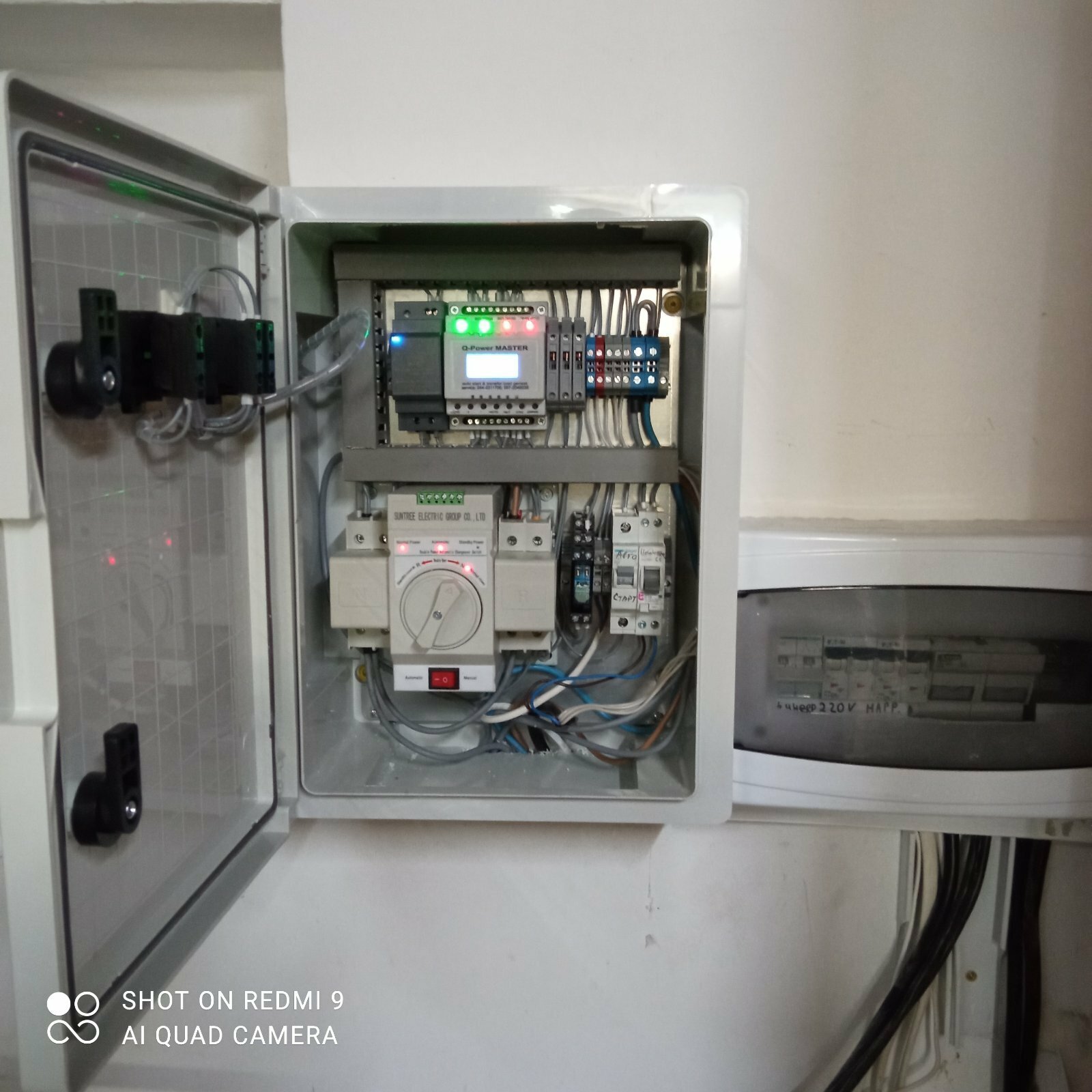

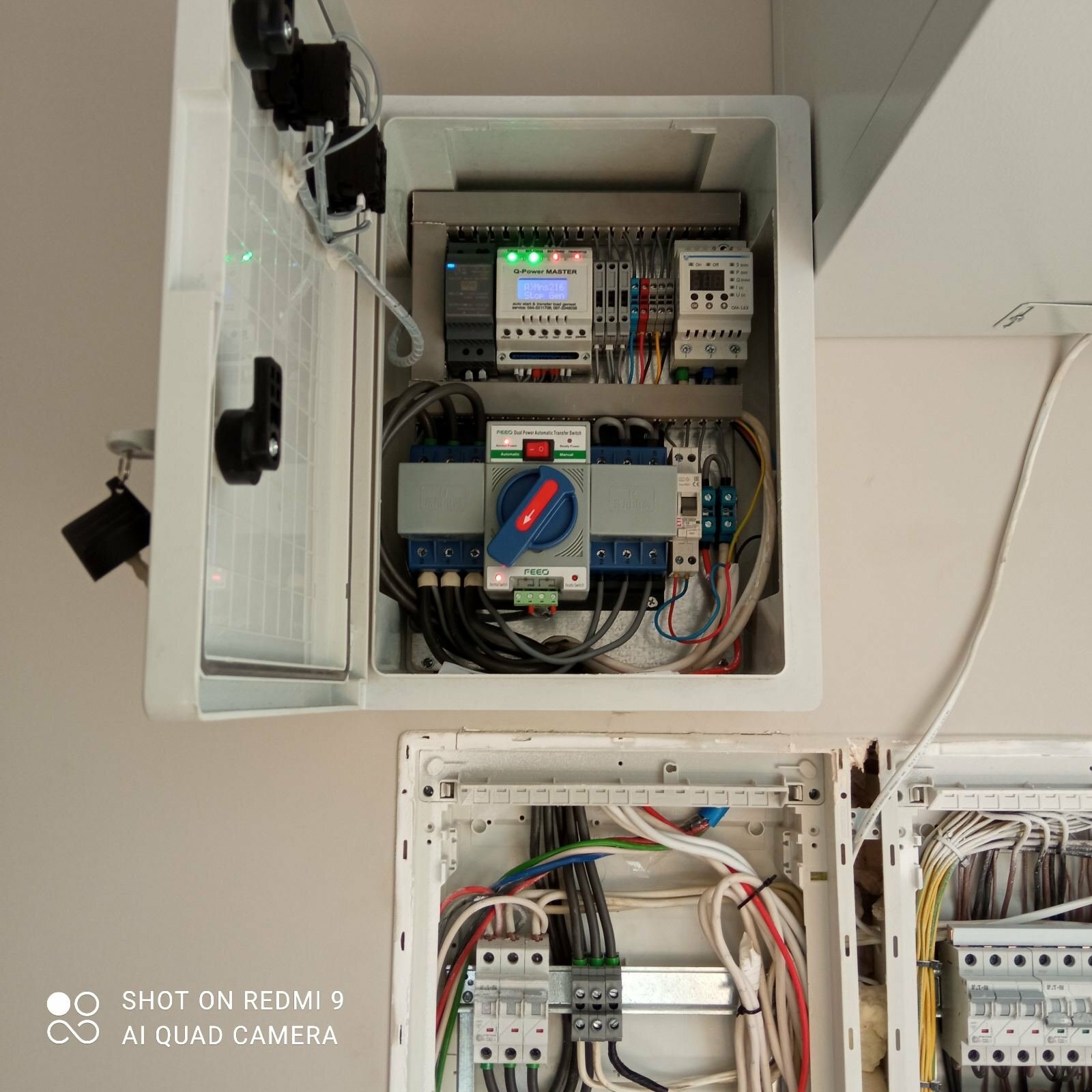

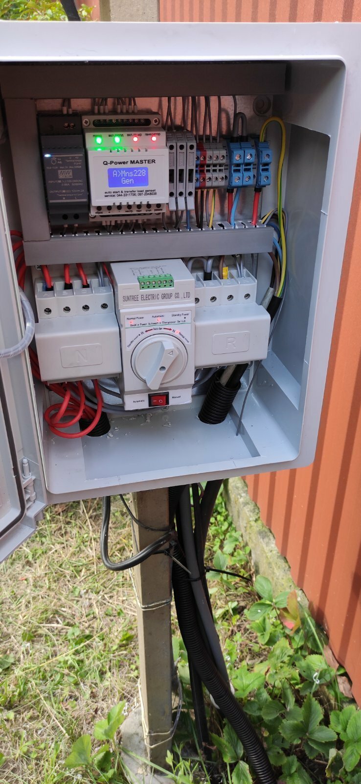

Ось тут нижче на фото таку функцію виконує рубильник з мотор приводом.
Змінено користувачем Dalet
  • Дякую 1
о, только вчера на алиэкспресс разглядывал такой рубильник. На фото - оттуда же? Визуально один в один.
У меня реализовано гораздо примитивней - трехпозиционный переключатель и перемычки. В чем смысл того, что на фото?
18 минут назад, sly сказал:
Если генератор с авр то тот что на фото переключится сам и при появлении сети вернет обратно
38 минут назад, mib сказал:
уже погуглил, спасибо.
Прикольно. На случай, если дома кто-то далекий от техники - отличный вариант, лишь ключик на гене повернуть или шморгалку дергнуть.
Мне автозапуск точно не нужен (сосед задолбал ночными запусками), а вот чтоб гена еще и глушился при появлении лепестричества в сети - было бы шикарно. надо подумать
Змінено користувачем sly

4 часа назад, Dalet сказал:
якщо нема конче необхідних трифазних споживачів, то так
І для кого ці фото, для того хто підключає генератор в розетку?
Було б не погано відразу озвучувати ціну такого виробу.
  • Хаха 1
2 минуты назад, igorjk сказал:

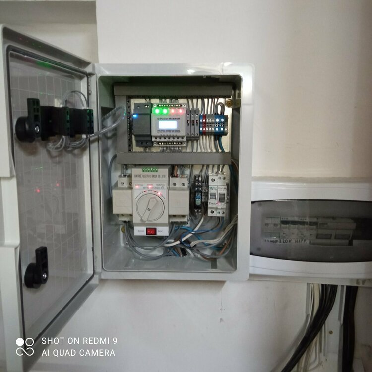

В мене ще є))IMG-2e1f5a3aa2aed16597d551683f6b50ff-V.thumb.jpg.2c2247e3cb00dcf5133be653e62b42d2.jpg

Ню-ню, а контролер АВР, а шафа, а зарядка для АКБ, а..... а скласти все те до купи, а отримати прибуток...         Не все так райдужно як здається з першого погляду.
Только что, igorjk сказал:
Причем тут авр? Речь была про переключатель ввода резерва с сервоприводом
Поставить тоже особого ума не нужно
ящик в эпицентре гривень 500 Но лучше все же для улицы взять герметичный
12 минут назад, mib сказал:
Причем тут авр?
Да тільки до того, що мій пост був не до вас, а до автора фото. Він чомусь не показав голий серковер в дешевому ящику з епіцентра.
11 минут назад, igorjk сказал:
Ну позвоните в портофранко подпишите договор как монтажник и собирайте в дорогих ящиках автоматику ввода резерва
я если честно не понимаю в чем ваша проблема
22 минуты назад, igorjk сказал:
бо я дуже люблю гроші, тому роблю красиво
