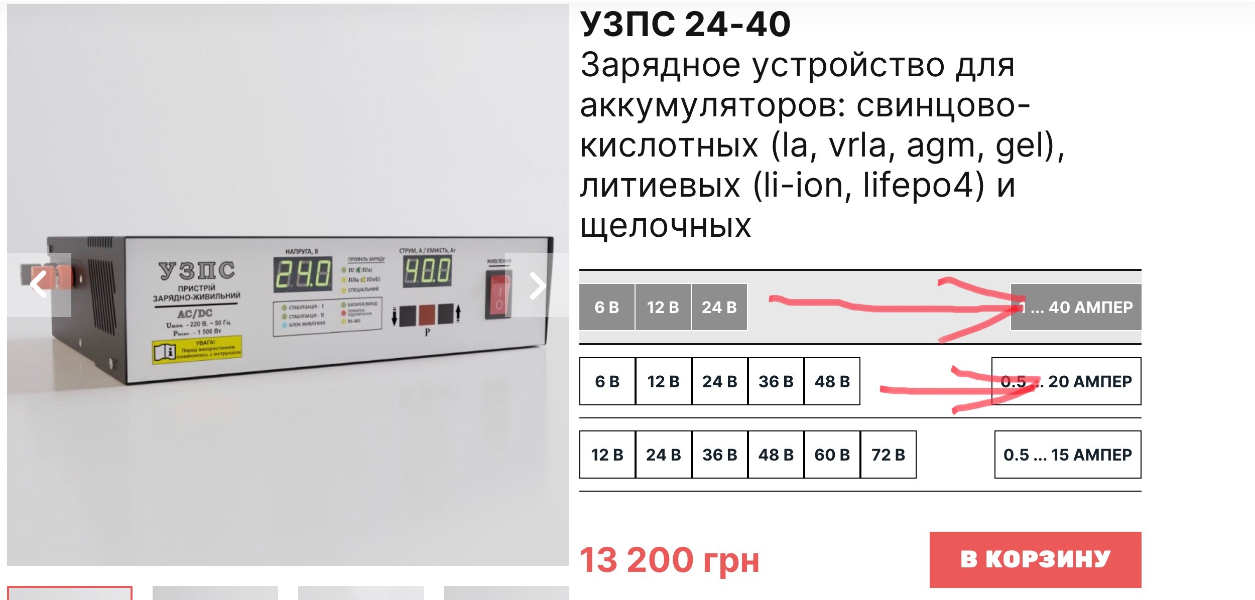

Ось ми й прийшли до того, що невідомо чи буде працювати від гени, раз
Потрібно буде придбати зарядне, два
А воно буде коштувать скільки і що на виході? Три)
і для уточнення,
1 час назад, pkm сказал:
У мене сонячний інвертор для акума 24В. Видає зарядний струм до 80-100А. Ніби вже не раз це казав. Від мережі бере 230В.
Чому ви рахуєте 24 вольти? Чотири
тобто, неважливо скільки він видає на акуми 24, 48, 60 вольт, важливо те, що живиться від 220В.
може я неправильно думаю?
Мій від гени не працює, а ЗП на 40А видає при 48В всього 20А і при цьому коштує як ваш генератор.

9 годин тому, Фрай сказав:
На аліекпресі це все трохи дешевше www.aliexpress.com/item/1005005648214749.html
і навіть на 50А www.aliexpress.com/item/1005005648214749.html
Змінено користувачем pkm
не даст он вам скорее всего заявленных в нем характеристик. Если поломается инвертор несите его сразу на металлалом.
31 хвилину тому, Made in USSR сказав:
Хто саме не дасть? Зарядник? Куди ж він подінеться... Хіба що згоріти може, ну це таке.
Є й регульовані зарядники, з індикаторами струму і напруги.

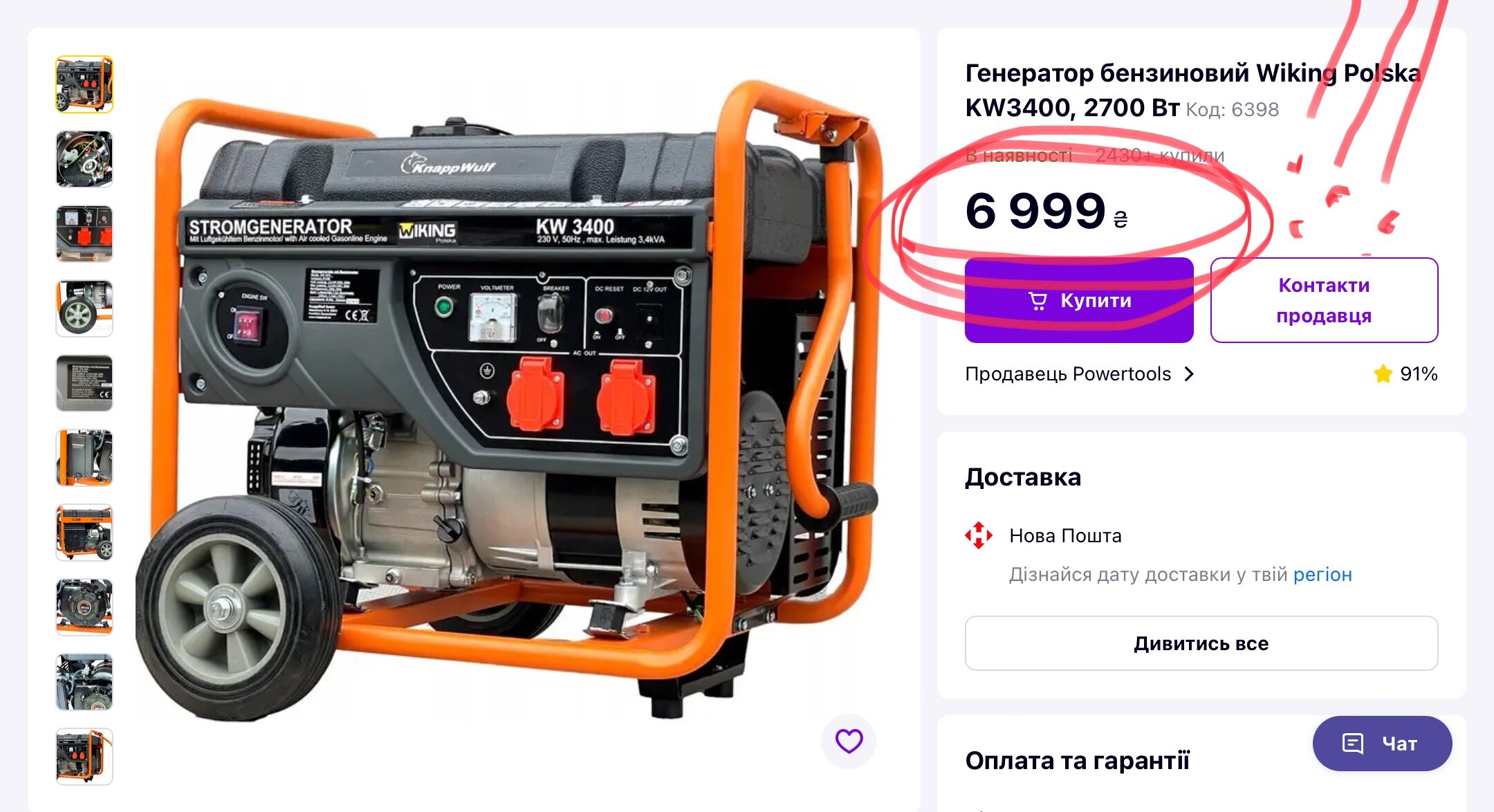

Цікаві товари, зверніть увагу на кількість проданих екземплярів.
Loncin LC 4500 I prom.ua/ua/p1759517392-invertornyj-benzinovyj-generator.html
Fogo F4001iSE prom.ua/ua/p1760779439-generator-invertornyj-benzinovyj.html
GTM DK3500iA prom.ua/ua/p1760772682-generator-invertornyj-benzinovyj.html
CGM 3300l prom.ua/ua/p1759386090-benzinovyj-invertornyj-generator.html
Wiking Polska KW3400 prom.ua/ua/p1706847084-generator-benzinovyj-wiking.html
Китайські підробки китайських генераторів? Чи забули підняти ціну? Якби ще були нормальні відгуки...
3 часа назад, pkm сказал:
Мля, гена польский сделанный в Германии да по цене ЗУ с алиэкспресс? :shock:
категорически надо брать и сразу пару штук, шутка ли, пиковая нагрузка до 5кВт!!!
даже не думайте, это оно!
  • Хаха 1
Зрозуміло, що брати все це не рекомендується. Але як вони там тримаються і набирають "придбання" - для мене загадка. У відгуках компаній не знайшов цих генераторів.
