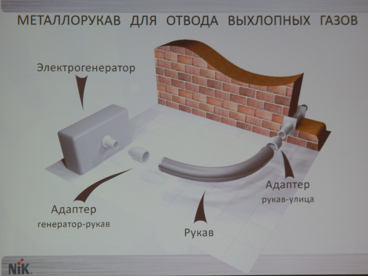

Хочу 2.5кВт бензогенератор установить в гараже. Выхлопная 22мм, купил готовый набор - нерж. гофра и зажимная цанга на этот размер. Пробью отверстие в кирпичной стене. Надо как-то термоизолировать зазор между гофрой и кирпичем? И чем? Или просто зацементировать
Сегодня имел возможность обсудить этот вопрос с разработчиками комплекта - сервисниками НИКа. Они категорически не советуют выходить сквозь стену гофрой - только жёсткой трубой, которую замонолитить. Высылаю фото экрана презентации. Но если это единственное решение - тогда вывести через гильзу, а зазор забить любым термоизолятором - асбестовым шнуром, файероком и т.п.
минватой хорошей, и всех делов
