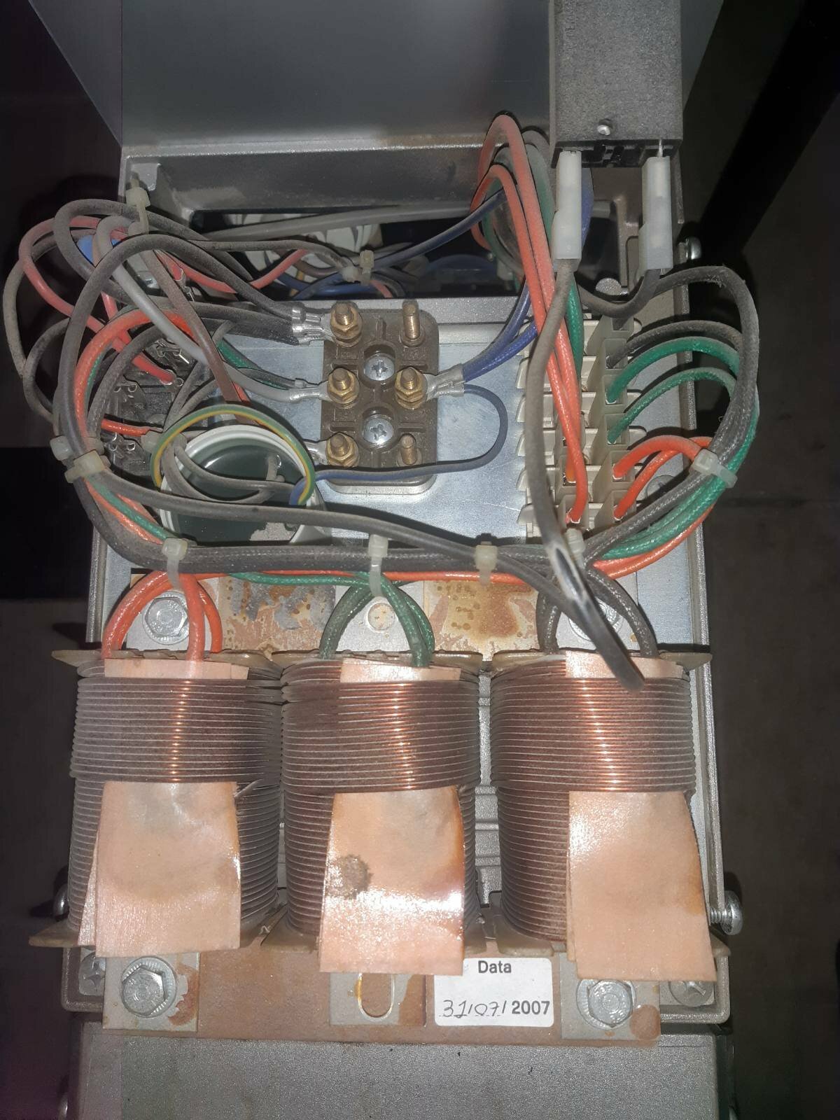

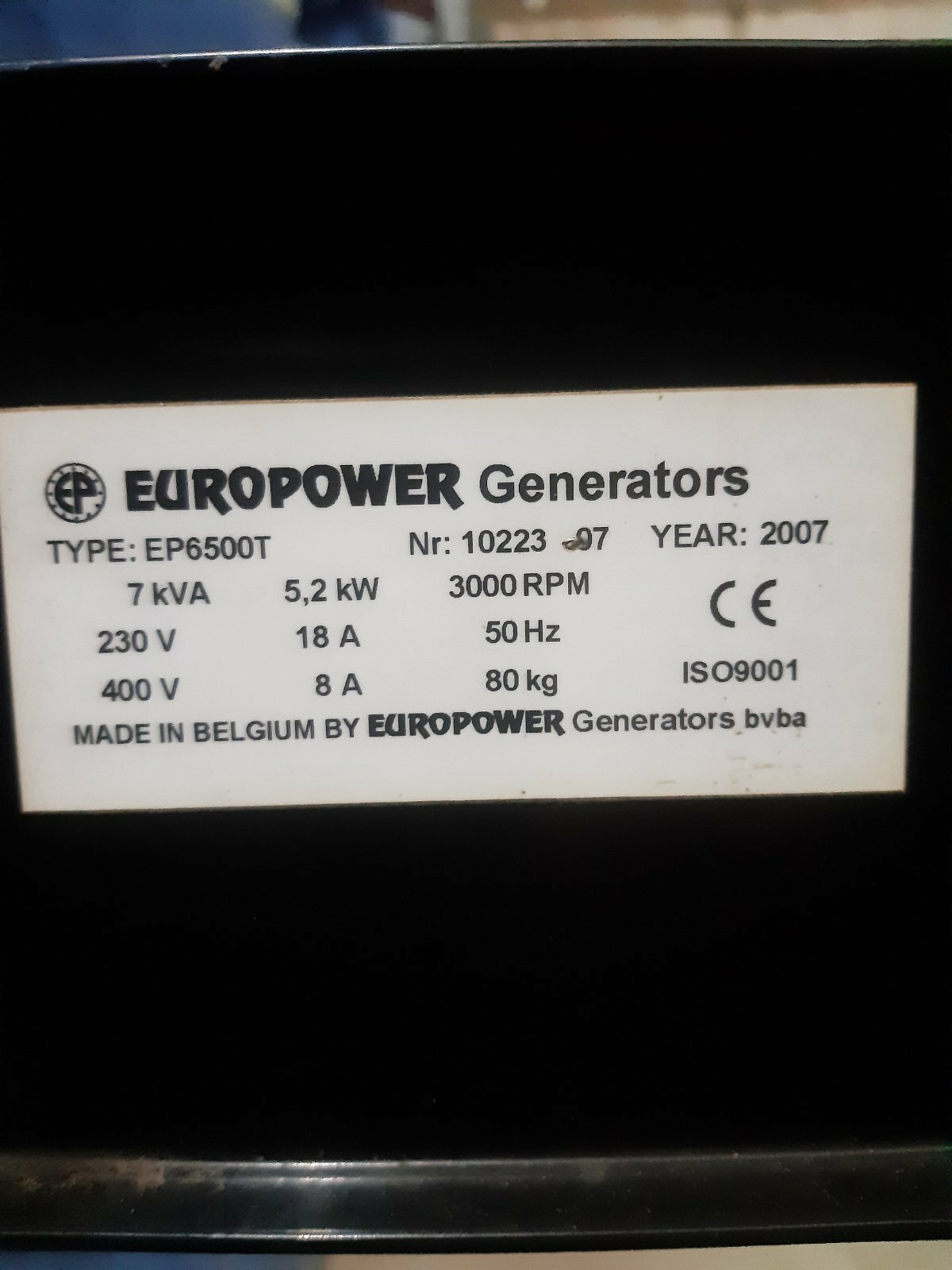

Made in USSR Опубліковано: 14 листопада 2022 Поділитись Опубліковано: 14 листопада 2022 а что европовер ? это одни из лучших генераторов в мире! расскажите. будет интересно. не знаю как сейчас ,а раньше их собирали в бельгии и все в ручную ! альтернаторы у них отличные итальянские . у меня с трансформаторами вообще альтернатор ! 1 Посилання на коментар Поділитися на інших сайтах More sharing options...
Dalet Опубліковано: 14 листопада 2022 Поділитись Опубліковано: 14 листопада 2022 (змінено) 1 час назад, Made in USSR сказал: знаю как сейчас ,а раньше их собирали в бельгии и все в ручную ! альтернаторы у них отличные итальянские . у меня с трансформаторами вообще альтернатор ! Спастибо что расказали))) а то я в 2004-2008 уже и забыл чем занимался Змінено 14 листопада 2022 користувачем Dalet Посилання на коментар Поділитися на інших сайтах More sharing options...

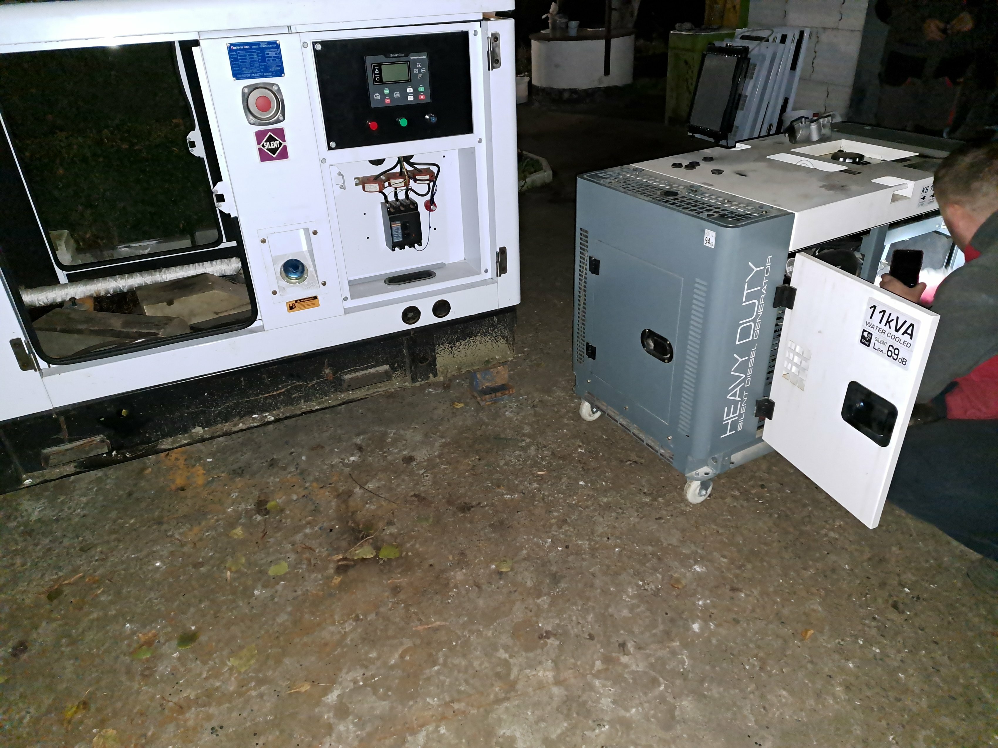

Made in USSR Опубліковано: 14 листопада 2022 Поділитись Опубліковано: 14 листопада 2022 ну вот и польза появилась с этого. сейчас лично меня неспешно интересует генератор универсальный на три и одну фазу. есть в принципе варианты такие в стране. Посилання на коментар Поділитися на інших сайтах More sharing options...
volomoto Опубліковано: 14 листопада 2022 Поділитись Опубліковано: 14 листопада 2022 11 хвилин тому, Made in USSR сказав: сейчас лично меня неспешно интересует генератор универсальный на три и одну фазу. А що для вас означає універсальність? 1 Посилання на коментар Поділитися на інших сайтах More sharing options...
Dalet Опубліковано: 14 листопада 2022 Поділитись Опубліковано: 14 листопада 2022 Коли в боксі вже не виіщається.... Посилання на коментар Поділитися на інших сайтах More sharing options...
Made in USSR Опубліковано: 14 листопада 2022 Поділитись Опубліковано: 14 листопада 2022 36 минут назад, volomoto сказал: А що для вас означає універсальність? да все просто. иногда мне очень нужно три фазы ,а иногда мощная одна. это не для бытовых целей. я конечно юзаю трехфазный ,но небольшого перекоса фаз всё-таки избежать не могу, если питаю однофазные потребители. наверное куплю такой . Посилання на коментар Поділитися на інших сайтах More sharing options...
volomoto Опубліковано: 14 листопада 2022 Поділитись Опубліковано: 14 листопада 2022 30 хвилин тому, Made in USSR сказав: это не для бытовых целей. я конечно юзаю трехфазный ,но небольшого перекоса фаз всё-таки избежать не могу, если питаю однофазные потребители. Більшість трьохфазних можуть видавати 50% потужності на одну фазу, але якщо цього недостатньо, то генератор від синів Кьйонера буде найуніверсальнішим. 1 Посилання на коментар Поділитися на інших сайтах More sharing options...
Made in USSR Опубліковано: 14 листопада 2022 Поділитись Опубліковано: 14 листопада 2022 не сильно хочется китайца брать. все таки альтернаторы с компаундирующим трансформатором это очень надежно , просто но........дорого 😁 мне ближе европовер или AYERBE 8000 H TX купить .этот ипанец по сути копия европовер. Посилання на коментар Поділитися на інших сайтах More sharing options...
Dalet Опубліковано: 15 листопада 2022 Поділитись Опубліковано: 15 листопада 2022 15 часов назад, Made in USSR сказал: все таки альтернаторы с компаундирующим трансформатором это очень надежно , просто но........дорого 😁 Та , тот девайс надежен, но если в нем чтото пойдет не так, он уплывет по параметрам, проще выбросить. Посилання на коментар Поділитися на інших сайтах More sharing options...
Dalet Опубліковано: 15 листопада 2022 Поділитись Опубліковано: 15 листопада 2022 15 часов назад, Made in USSR сказал: не сильно хочется китайца брать А хиба ктото сделал еще с таким переключением. Китайци намотали одну из трех фаз толще сечением и ..... В Европе по моему этого никто не делал. Или ищите асинхронника. Посилання на коментар Поділитися на інших сайтах More sharing options...

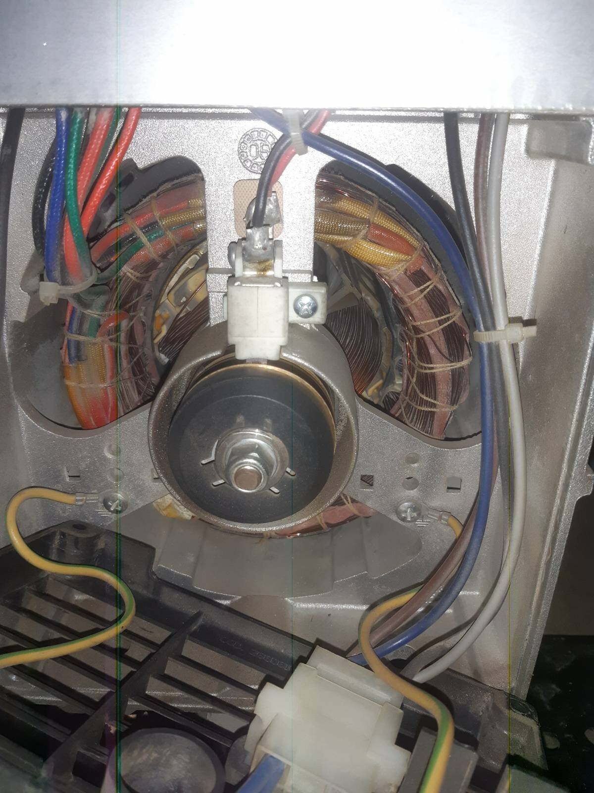

Made in USSR Опубліковано: 15 листопада 2022 Поділитись Опубліковано: 15 листопада 2022 6 часов назад, Dalet сказал: А хиба ктото сделал еще с таким переключением. Китайци намотали одну из трех фаз толще сечением и ..... В Европе по моему этого никто не делал. Или ищите асинхронника. хюндаевцы говорят что у них какая то уникальная система ,намотки и коммутации и разницы в мощности почти нет. в моем европавер не знаю как сделано ,но думаю ,что одна фаза намотана "жирнее" . я не пользуюсь розеткой на 220 . Посилання на коментар Поділитися на інших сайтах More sharing options...

Made in USSR Опубліковано: 15 листопада 2022 Поділитись Опубліковано: 15 листопада 2022 6 часов назад, Dalet сказал: Та , тот девайс надежен, но если в нем чтото пойдет не так, он уплывет по параметрам, проще выбросить. ну альтернатор мой Sincro ET2 MCS стоит не дорого ,можно и купить новый www.manelservice.com/en/alternators/sincro-et2-mcs-three-phase-synchronous-ac-alternator-7-kva-compound 1 Посилання на коментар Поділитися на інших сайтах More sharing options...

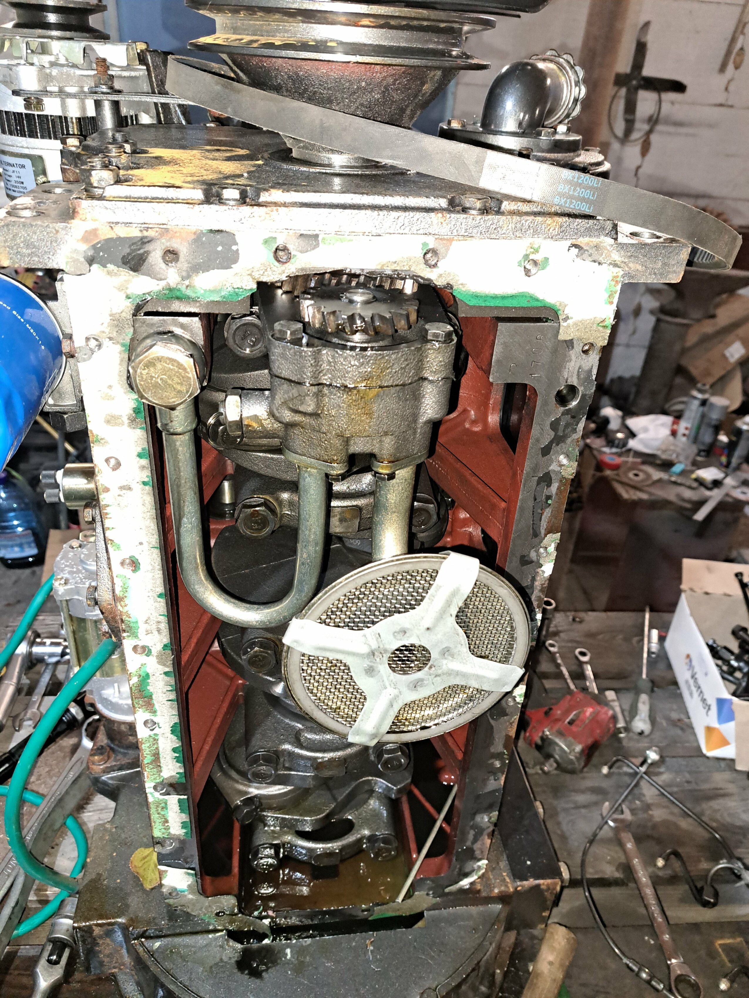

Dalet Опубліковано: 15 листопада 2022 Поділитись Опубліковано: 15 листопада 2022 А в нас так: video-3c160c0d0093d170bc396bc7f615bac7-V.mp4 2 1 Посилання на коментар Поділитися на інших сайтах More sharing options...
Made in USSR Опубліковано: 15 листопада 2022 Поділитись Опубліковано: 15 листопада 2022 то мастер сдал на цвет мет поршень на бутылку. 1 Посилання на коментар Поділитися на інших сайтах More sharing options...
Dalet Опубліковано: 15 листопада 2022 Поділитись Опубліковано: 15 листопада 2022 (змінено) 3 минуты назад, Made in USSR сказал: то мастер сдал на цвет мет поршень на бутылку. Увы. Поршень ушел на дно, как бы то не казалось не возможным, но его сьело. Шатун буквою зю. И при этом он на другом горшке еще и заводится и молотит Змінено 15 листопада 2022 користувачем Dalet Посилання на коментар Поділитися на інших сайтах More sharing options...
porterlv Опубліковано: 15 листопада 2022 Поділитись Опубліковано: 15 листопада 2022 15 хвилин тому, Dalet сказав: И при этом он на другом горшке еще и заводится и молотит Ги, точно як моя перша ВАЗ2108, коли ми на лижі хотіли і 2 години завести не могли. Але завели і махнули туди назад. А потім капіталка пихуна Поршень прогорів... 1 Посилання на коментар Поділитися на інших сайтах More sharing options...
