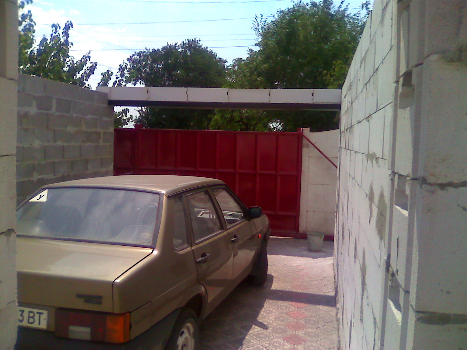

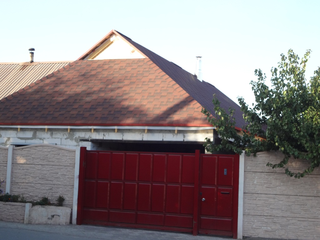

Мои самопальные ворота. Комплектующие покупные, остальное своими силами + покраска автогрунт и автоэмаль. Красилось пульвером на месте после установки. Живу на развилке трех улиц - потому и цвет такой, чтоб не въезжали (бывало!). При стройке ворота были задеты трактором с прицепом - видны следы подкраски рыжим грунтом.

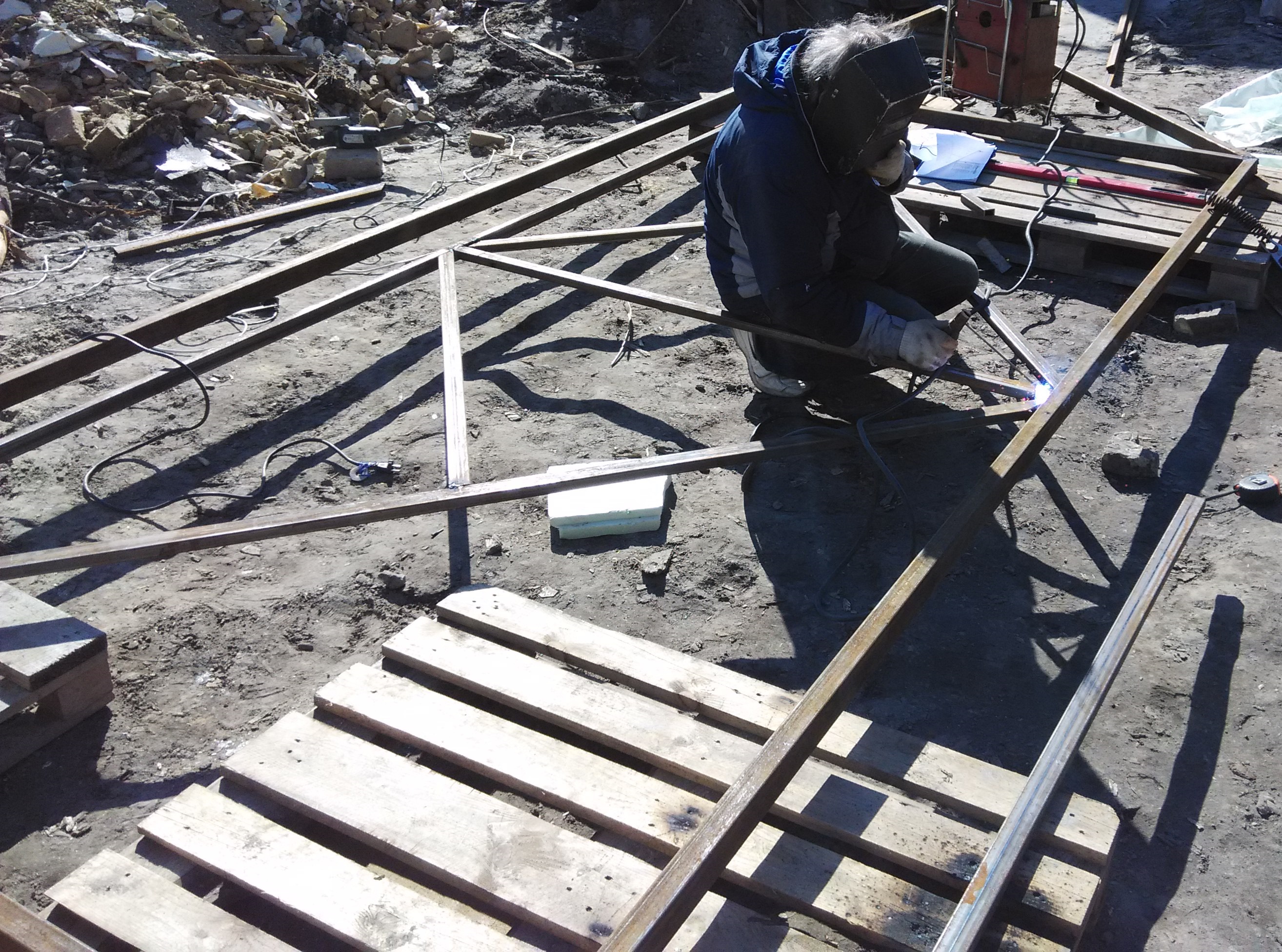

В ближайшее время тоже буду самостоятельно делать откатные ворота. Со сваркой вроде дружу, однако варить такие большие конструкции, как рама ворот, еще не проходилось. Боюсь, что поведет мою раму, аки пропеллер, стола-то таких размеров нет.
Народ, кто реально в домашних условиях ворота варил - поделитесь технологией и приемами. Чтобы минимизировать вредные деформации конструкции.
И как рихтовать, если все же покрутит при сварке? Да и сами трубы с металлобазы, как ни выбирай, но на такой длине практически у каждой небольшая кривизна есть. С этим как быть, как ровнять?

Выставьте 3-4 бруса (лучше металлическую проф.трубу) длиной чуть больше высоты ворот, крайние на расстоянии длины ворот, строго по уровню - это и будет Вашим столом.
Идеально выставьте диагонали, прихватите все углы, проверьте, доварите углы (Х), проверьте, переверните створку, проверьте, прихватите, проверьте, доварите (Х), проверьте.
Профильная труба, сечениями 40Х40 и больше, как правило, идеально ровная на металлобазах, но даже если небольшой прогиб и существует, ничего страшного, поворачиваем прогибом в обратную сторону от прогиба самой створки.

А з приводу зварки: ми кути майбутніх воріт по рівню виставили на піддонах, вивели діагоналі, поприхвачували, перевірили діагоналі (зійшлись до мм), обварили каркас. Потім виставили "внутрянку", поприхвачували, обварили. Єдине місце, де я помилився - не глухий зазор знизу полотна воріт відділений трубою 25х40, а не 40х60, а тому на 4 метрах трохи провис (варили лежачи, а посередині нічого не підклали, тому зараз є невелике "пузо" за спиною у зварювальника, де сходяться 5 труб)
