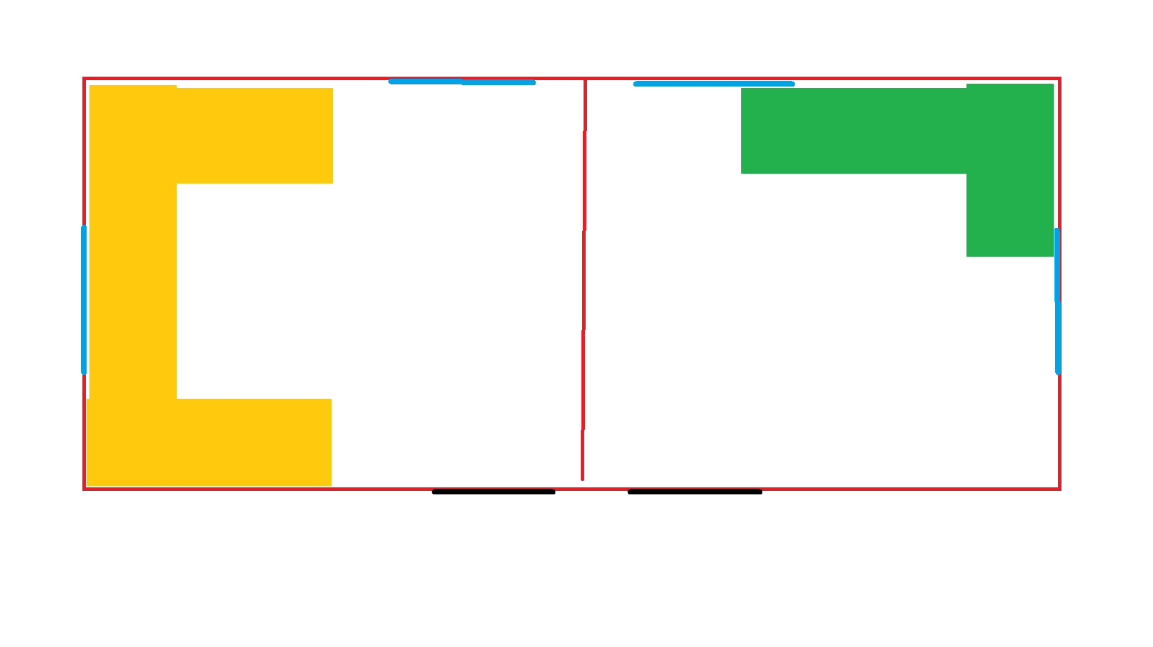

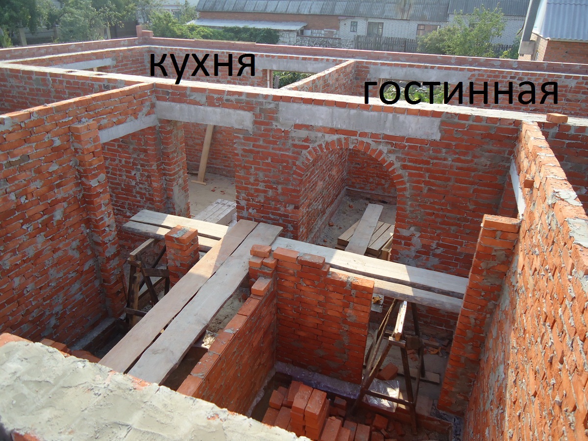

Приветствую. В самом начале стройки решили делать кухню и гостинную раздельными. Имеем две одинаковые комнаты 3.65 на 4.65. В каждой два окна, дверной проём в кухне и арка в гостинной. Сейчас всё чаще посещают мысли - а не совместить ли эти две комнаты? Исходя из вышесказаного, вопрос - если это будет одно пространство, что сделать с дверным проёмом в кухню? Оставить его на своём месте или заложить и ходить в зону кухни через зону гостинной?
Для большей ясности пару снимков того, что есть и того, что хотелось бы

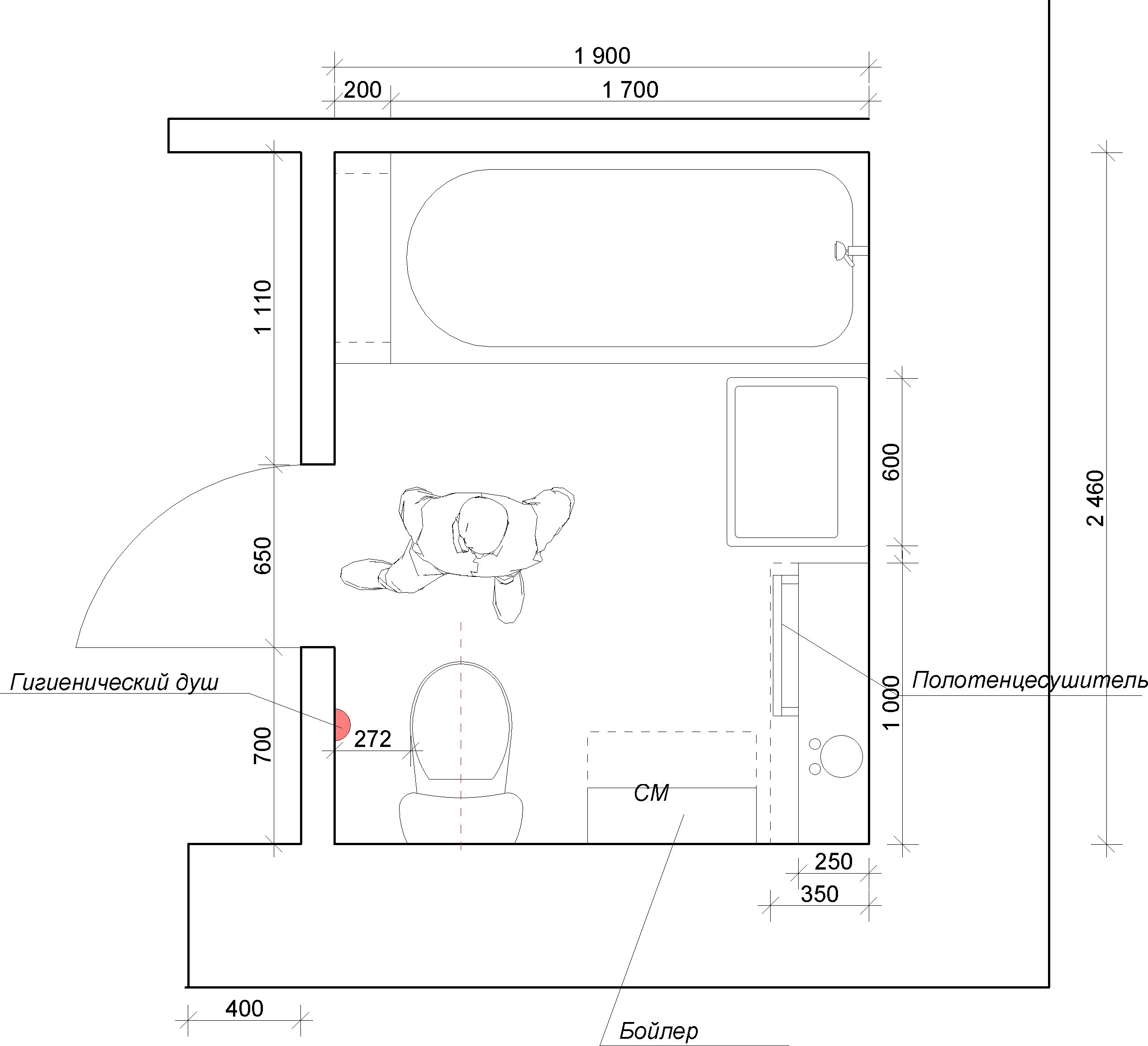

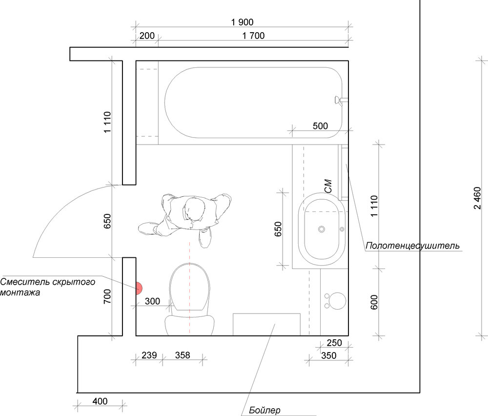

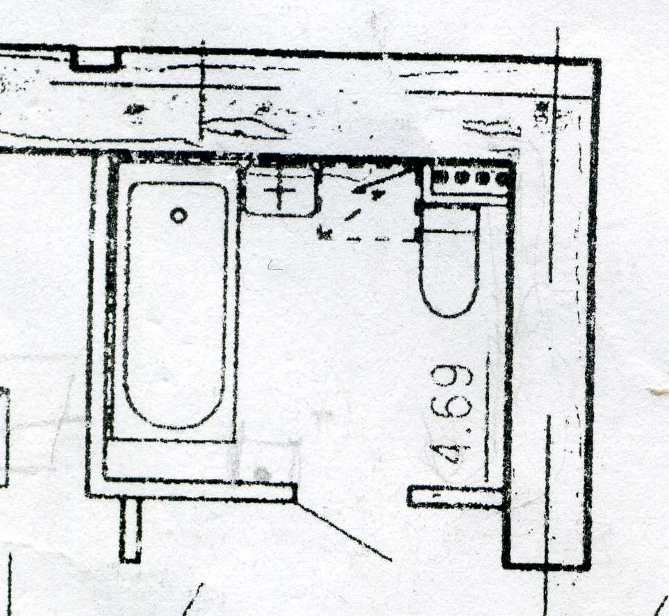

Доброго времени суток!
Нужен совет по грамотному размещению сантехприборов в совмещенном санузле. Вкладываю план, который имеется:
Санузел уже совмещен, все коммуникации (+счетчики, фильтры) необходимо спрятать в короб с доступом в виде лючка, как я понимаю, добавить нужно стиральную машинку (СМ) и полотенцесушитель (ПС). Не очень понятно, какого размера короб будет в результате.

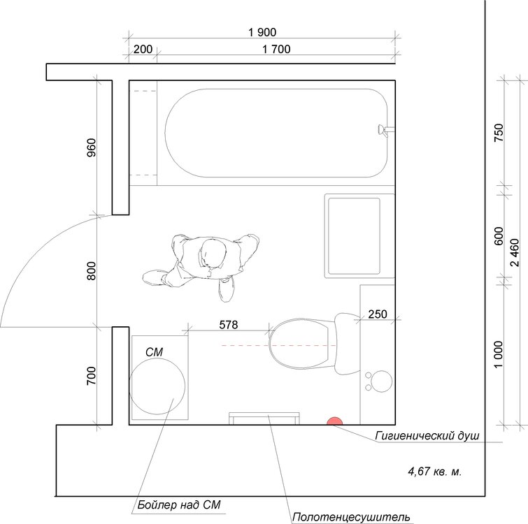

Если не менять ничего в помещении, добавить СМ и ПС, то при таком расположении кажется, что коленки сидящего на унитазе будут упираться в СМ.

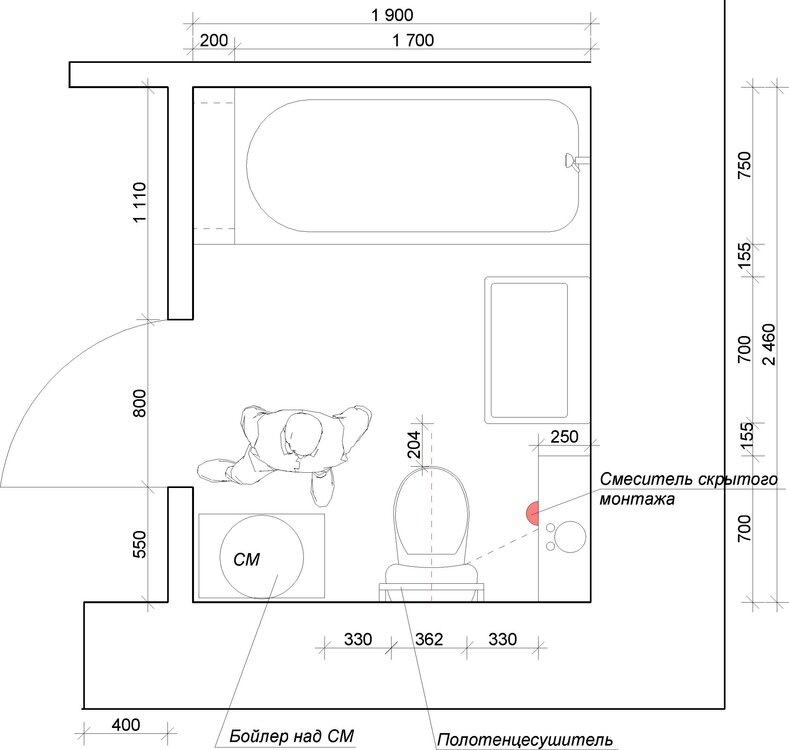

Если унитаз перевернуть, то
имеем такой вариант. Забыла сказать, что возле унитаза рассматриваю наличие гигиенического душа.

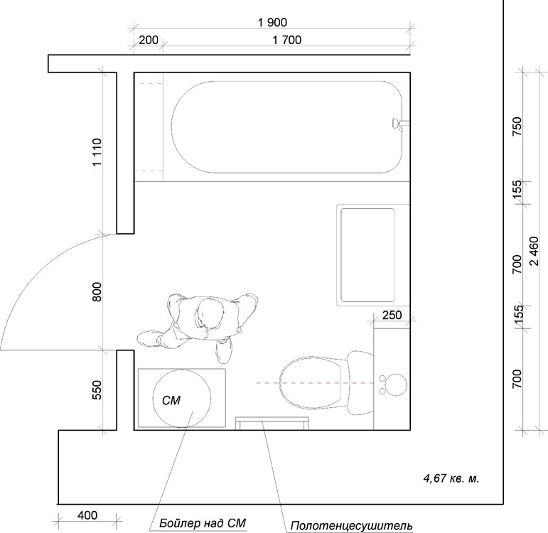

Далее
Вообщем, не оч понятно, что логичнее, грамотнее, удобнее и менее затратно (+ тянуть все канализации и воду). Спасибо.

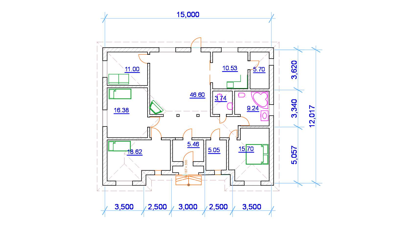

Если Вы еще не в процессе строительства нарисуйте схему дома на участке, в целом расположение и мебели и зон не очень удачное,
Обеденный стол на проходе лестница и спальня из кухни- это все очень не практично, Кухня должна быть тупиковым помещением или зоной через нее нельзя никуда проходить.
Но есть и плюсы у Вас практически нет коридоров это рационально!
Сбросьте схему участка с домом и сторонами света более предметно помогу в планировании дома.
Спасибо, дом уже построен, внутренние работы не сделаны (только электрика).
Спальня эта гостевая, т.е она не будет использоваться часто, наши спальни все на 2-м этаже. Внутренние стенки еще можно добавить (из гипсокартона).
Стена где 2 больших окна - восток, окно на кухне юг, гараж, с/у - север
там где запланирована кухня - уже подведены газовые трубы (осталось от старого дома), сделан вывод канализации
еще отдельно вход/прихожая, я не рисовала ее в 3д
вот так выглядит сейчас, там где салатовая стенка и окно - предполагается кухня
Если совместите два помещение проем правильнее заложить- это связано и со сквозняками- распространением запахов, влажности и для решения этого - кухня должна быть изолированой зоной- если гостиная и кухня одно помещение, она должна быть в тупиковой а не проходной зоне, она может быть выделена понижением потолка, выделением ее барной стойкой и т.д.
Предложите и мне, плиз, что сделать с моей кухней? :unknown:
так по-моему тоже нехорошо, то что пропадет ощущение пространства - это точно, но зато можно будет кухню сделать П-образную, больше влезет :)

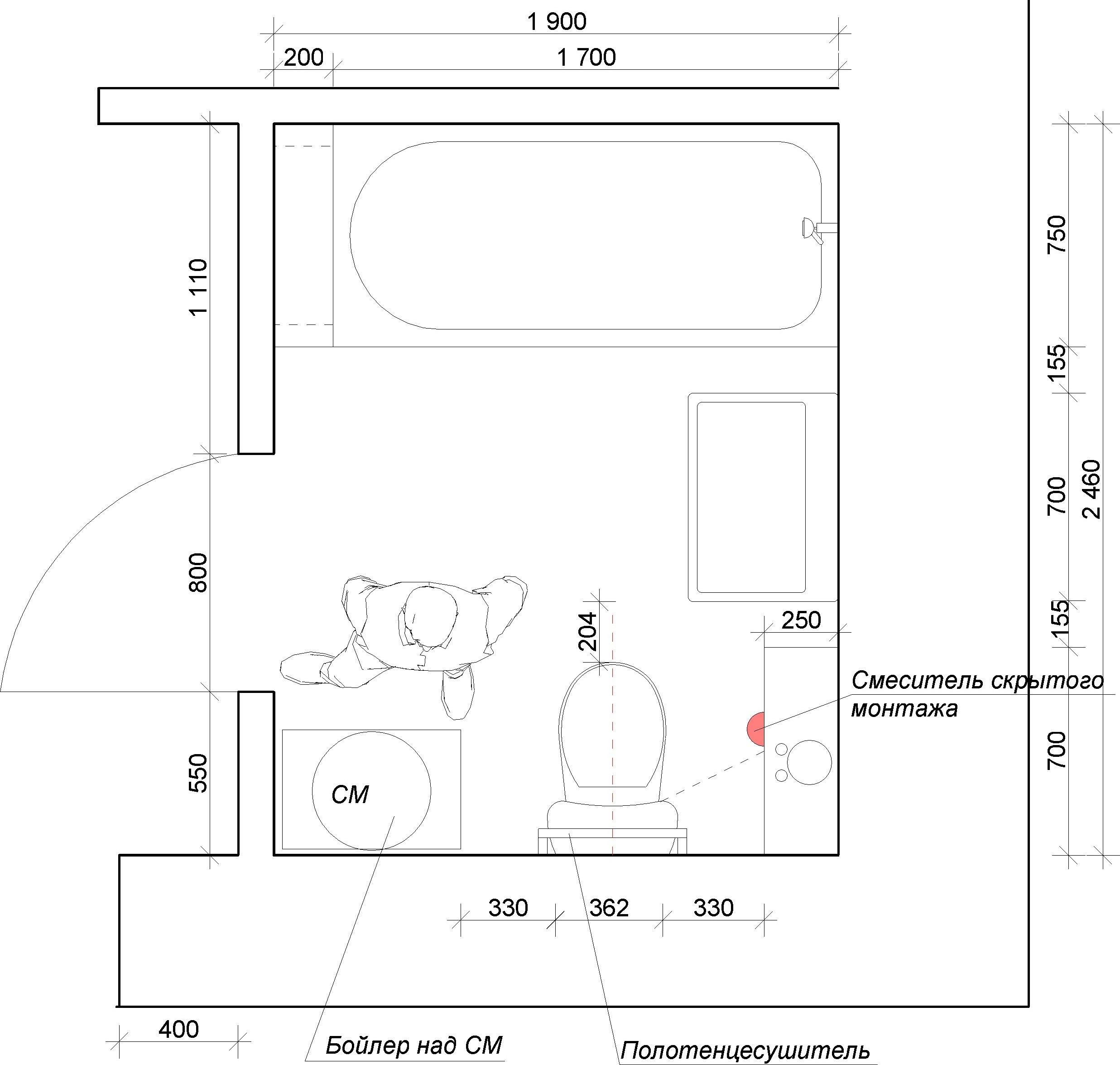

[ATTACH]233436[/ATTACH]
[ATTACH]233439[/ATTACH]

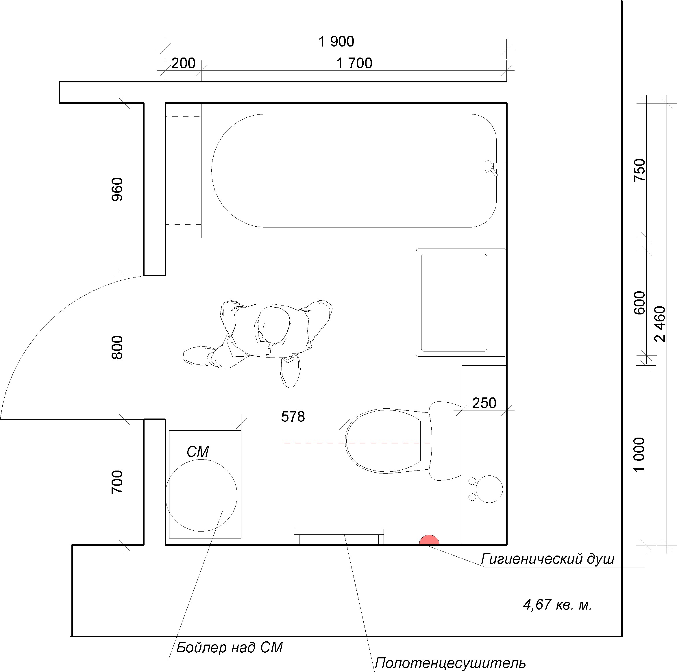

[ATTACH]233446[/ATTACH]

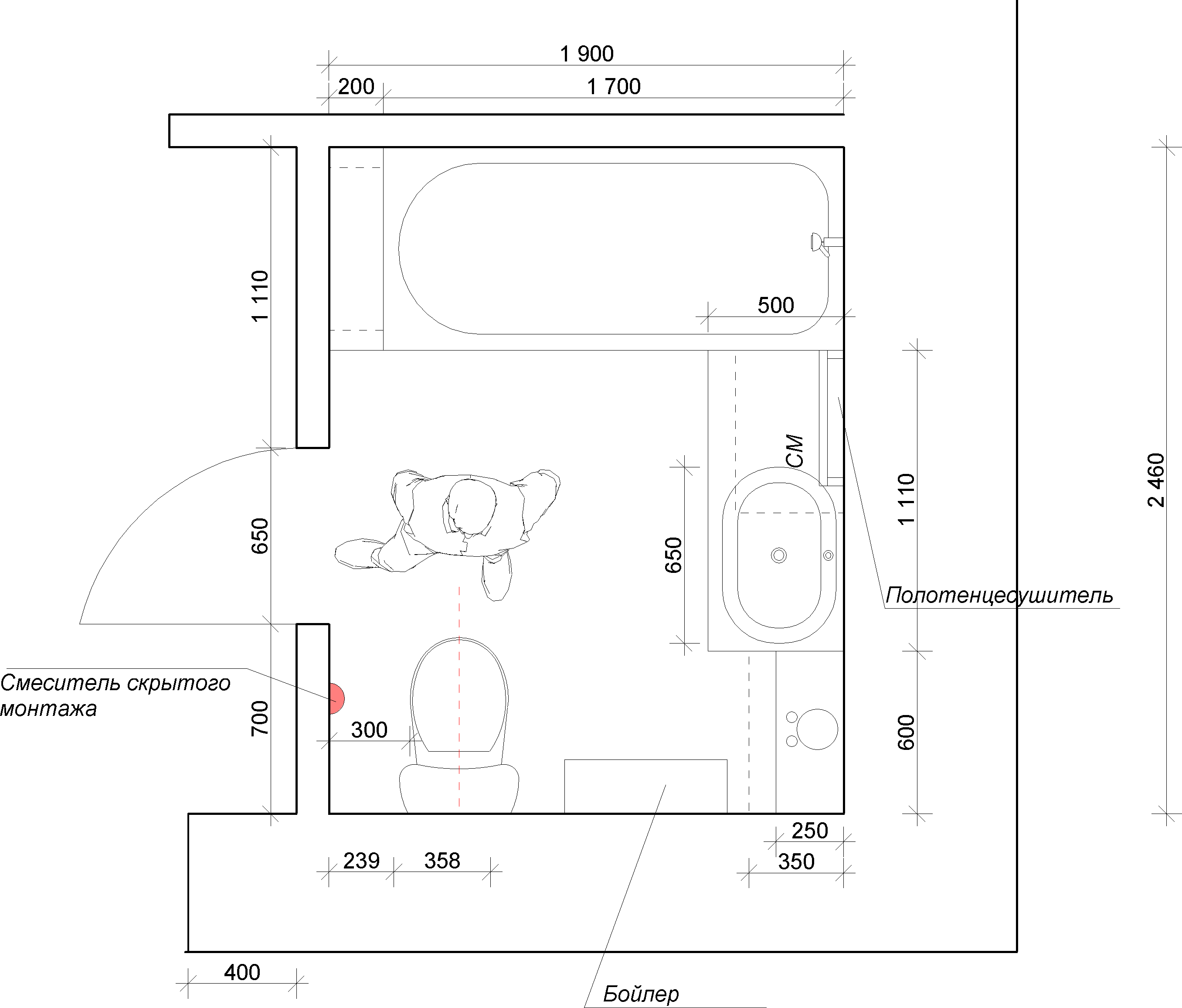

Далее
[ATTACH]233443[/ATTACH]
[ATTACH]233445[/ATTACH]
Наиболее правильный вариант тот в котором унитаз стоит около канализационного стояка на стене справа от входной двери, (то есть перый который Вы выложили), по крайней мере я бы делал так же, короб для коммуникакаций- по факту в зависимости от диаметра труб и их расположения, но от них (от коммуникаций) до зашивки короба должно быть не менее 50мм, люк- ревизионный делается на магнитах спросите комплект в крупных гипермаркетах.

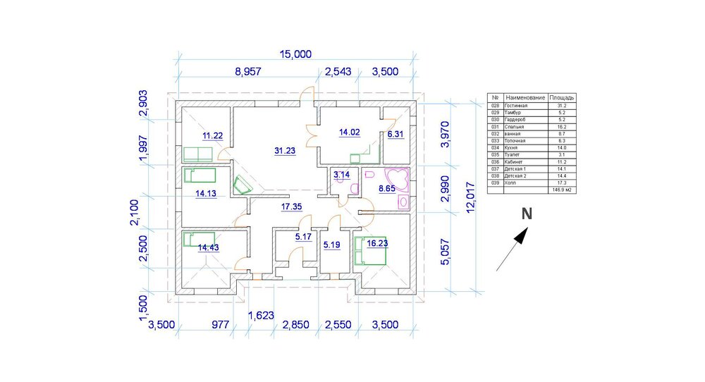

FashionFace, доброго дня! Я прийшов на запрошення з іншої теми :)
Я в процесі розробки плану, чесно кажучи, я навіть не знаю, які питання задати професіоналу. Тому, якщо буде що сказати, скажіть :) Питання: як покращити? :)

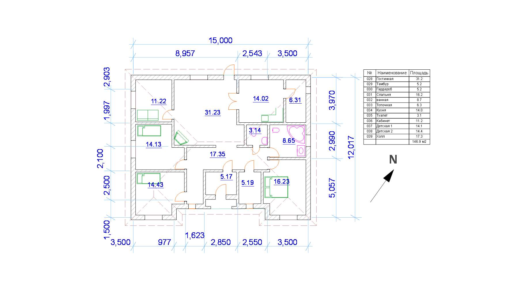

Це вхід в будинок і я хочу, щоб він мав саме таку конфігурацію.. House7a-front.thumb.jpg.e612cc99c5b4028eeb4a3faf22d58694.jpgНе знаю, чи можна це назвати стилем, але мені хочеться що він виглядав саме так, або дуже близько до того.. Зрозуміло, що треба буде якось виділити кути, буде цоколь і сходинки три-чотири..
План уверен что вы этот план продумывали и делали так как Вам было бы удобнее. Но у меня такая планировка вызывает недоумение. Практически все комнаты неправильной формы. Огромной площади как для этого дома коридор- мне понятен мотив его осветить естественным освещением. Но поверьте оно того не стоит-куда проще избавиться от него вообще! Можно сделать прямоугольный холл из которого можно попасть в спальни и в гостиную- Вы ее так не уверено пытаетесь отделить от коридора- а зачем не понятно. Зачем эти перегородки? они "едят" Вашу площадь дома-разграничивая общее на более мелкие пространства. разделите дом условно на три части- правую, левую и центральную прямыми линиями и эти части должны поделиться на комнаты.
Дякую за пораду. Я не дизайнер і не архітектор. Але я пробую зрозуміти все що мені кажуть. Мені кричали в моїй темі про темні коридори, тому я пробував добавити світла, але після Ваших слів зрозумів, що дійсно від того вікна в коридорі світла не стане більше. Я зробив деякі зміни, гляньте будь-ласка і скажіть, чи правильно я Вас зрозумів, і що мені ще слід врахувати. Не бійтесь повторювати. Я не тупий, але не в "темі" :)
Планировка стала лучше. Однако смущает углубление в фасаде (потеря полезной площади, при тех же строительных объемах стен и кровли)- я понимаю что это в угоду навесу на входом- но навес не столь затратное мероприятие чтобы жертвовать спальнями.
Коридор в правое его части можно уменьшить переместив вход в спальню и в ванную
Дякую за поради! Але я не знаю, як змінити фасад, так щоб будинок не став коробочкою. Я там вище давав візуалізацію фасаду, а якщо я вирівняю фасадну стіну, то вийде прямокутник, і відповідно завсім простий 2- або 4-скатний дах. А хочеться ж щоб і зовні будинок мав вигляд будинку, а не сараю..
Красота архитектуры заключается в пропорциях. Поэтому даже при аскетичной форме дома- добиться высокой эстетики можно членениями фасада ( отделкой различными материалами), формой и пропорциями остекления, цветом фасада- добиваться эффекта монументальности или легкости, статичности или динамичности композиции.
Так что даже двухскатная крыша на прямоугольнике может смотреться интересно вот пример подобной композиции, не берусь утверждать что это пример для подражания, но один из вариантов (ссылка устарела)
