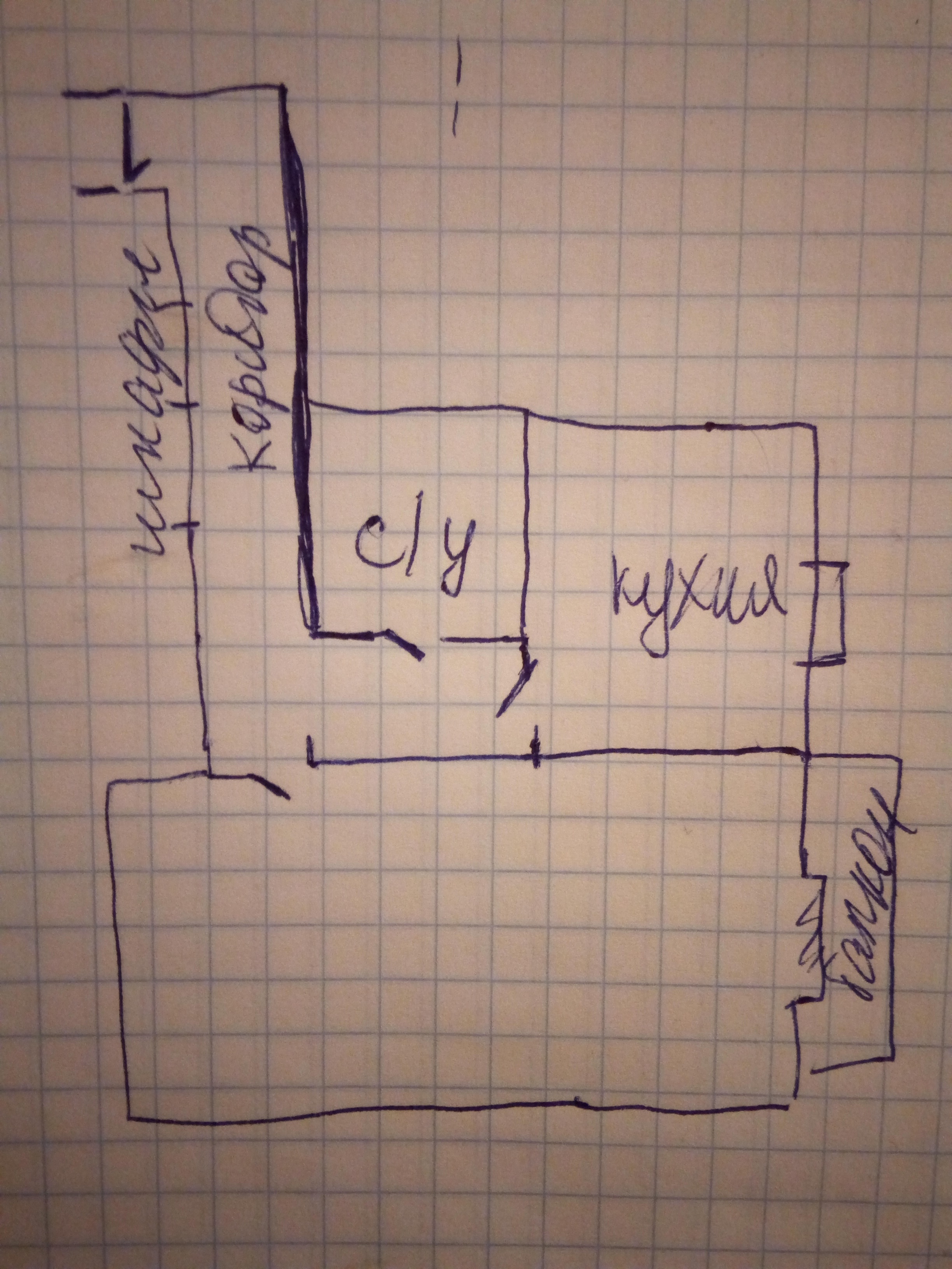

Помогите пожалуйста! уже начинается ремонт а я все никак не могу придумать что мне делать:
хочу расширить комнату (1к квартира ,чертеж прикреплен).Для этого хочу убрать простенок между ванной и комнатой.Получится большая комната.
Но!-тогда выход из санузла будет идти в комнату,а также очень странно будет выглядеть выход из комнаты на кухню. угол получается.Можно конечно "скосить" этот угол и сделать вход в кухню боком.
Вариант 2 - выбить стенку из комнаты не всю ,а только до уровня двери ванной(чтоб не видеть эту дверь) и сделать раздвижную дверь.
буду благодарна за ваши идеи.
:-x
я не вижу чертежа...
уже прикрепила выше .дублирую

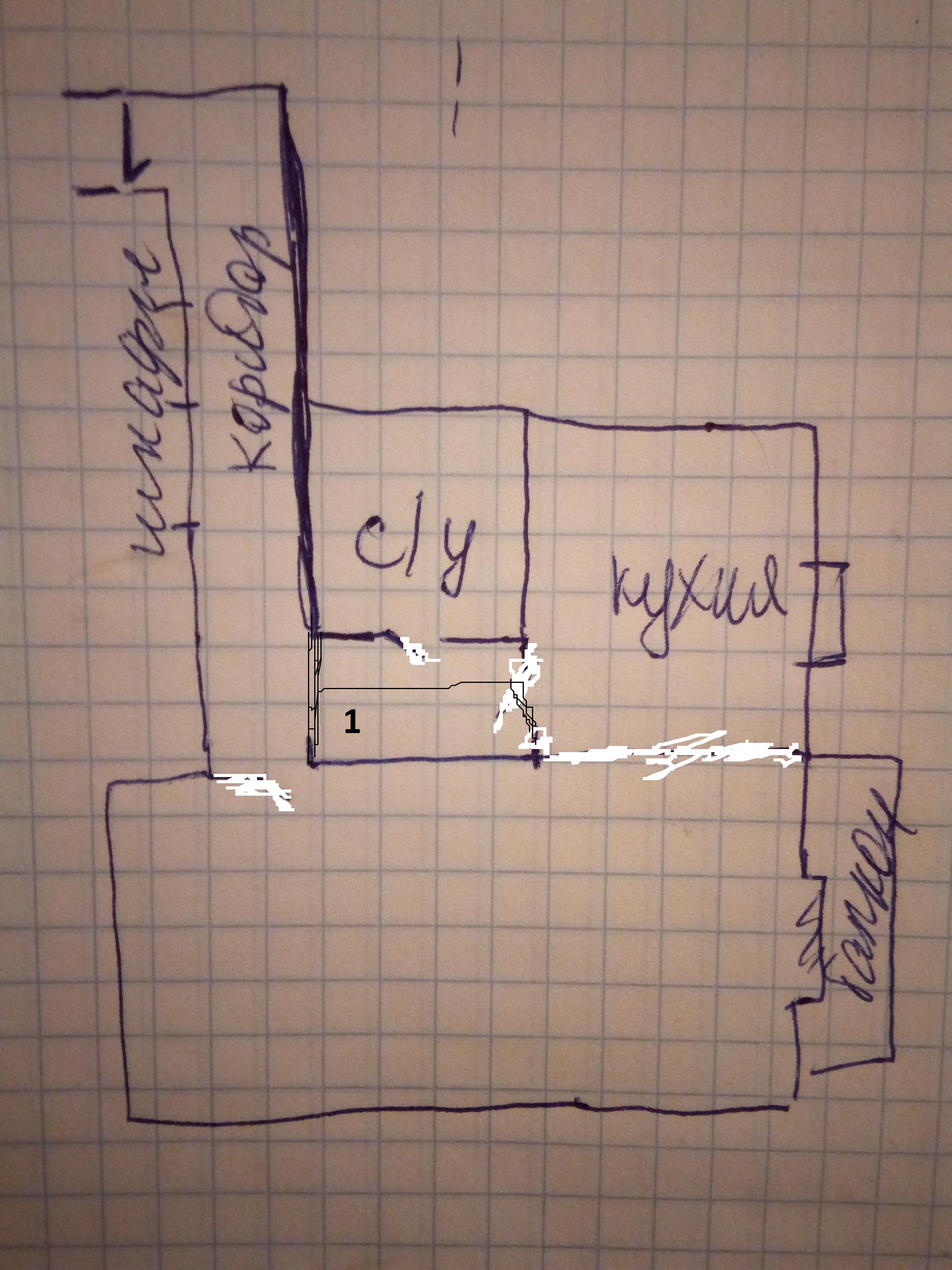

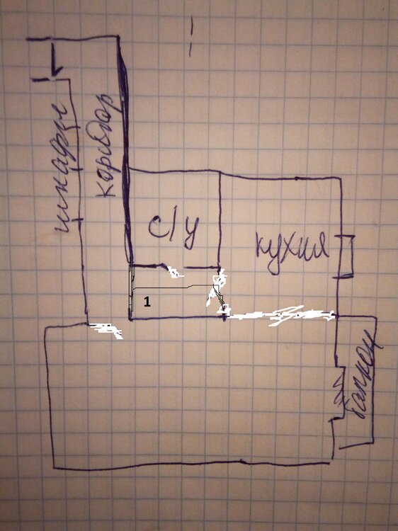

на фото цифрой "1" - изображен шкаф с раздвижными дверьками от пола до потолка.
Я бы сделала так:
  • закрыла бы проход существующий в санузел и кухню со стороны коридора
  • обеденила бы кухню с комнатой - свободная зона.
  • Балкон объединила с комнатой
  • кухонный стол на месте балкона (тем самым кухня станет свободной зоной только для приготовления)
  • на месте старого коридорчика (санузел кухня) создать большой шкаф (на фото "1") или второй санузел ;-)
  • конмнату обыграть для зоны сна и гостевую (возле кухни и стола)
спасибо.Мне честно говоря не очень хотелось студио...
у меня в длинном коридоре слева-это все шкафы!так что еще один шкаф будет лишний.
а как по вашему чертежу зайти в туалет,если там будет шкаф ? :)
То, что Вы дали, чертежом, собственно, не назовешь
В таком маленьком пространстве нужно выстраивать все до см
Попробуйте сделать нормальный чертеж с размерами и тогда можно заниматься дальнейшей перепланировкой
Нельзя делать студио при газифицированном доме (квартире), проблемы будут с газовщиками, только если электро печь.
у меня электро.но я студию не хотела бы.и продлять за счет балкона тоже не потяну.это все дорого.да и стена очень толстая кирпичная.потом если ее разрушить-очень холодно будет

А зачем?
У нас дома примерно такая планировка. Не знаю размеров Вашей квартиры - у нас не большая. Вполне удобно. Если бы Вы сказали, что хотите кухню увеличить...
Вы делали расстановку мебели? У Вас что-то не становится?
у меня 16 метров. все становится.просто как-то хочется простора.Да и зачем обходить эту стенку,если можно прямо пойти.Но это для одного человека. А если семья,то наверное лучше было б оставить как есть.
Простите, не удержалась....:beer:
Без этой стенки прямо Вы пройдете только в туалет .... прямо из единственной жилой комнаты в туалет...
ИМХО
да это мне тоже не нравится что из комнаты видно будет дверь в туалет
А дверь в туалет сделать стеклянной.......некоторым будет нравиться cbc74ae792dc3079b21dec04cf54dae4.gif

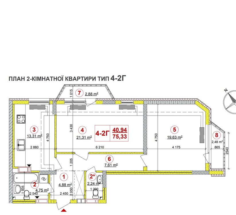

Посоветуйте с квартирой, хотим две спальни и гостиную. И тут пока вижу два варианта, разделить комнату 4 на две. а гостиная в комнате 5.
Или за счет уменьшение комнаты 4-ре сделать кухню гостиную, но тогда вход в санузел смущает, как вариант думал расширить маленький санузел и разделить на гардеробную и туалет.
Прекрасно делится ваша квартира - 4 комнату делите на 2 части
Одно окно будет в спальне, второе в той части, которая примыкает к кухне, делаете проем или в принципе убираете простенок между ней и кухней, и в
этой части делаете гостинную
