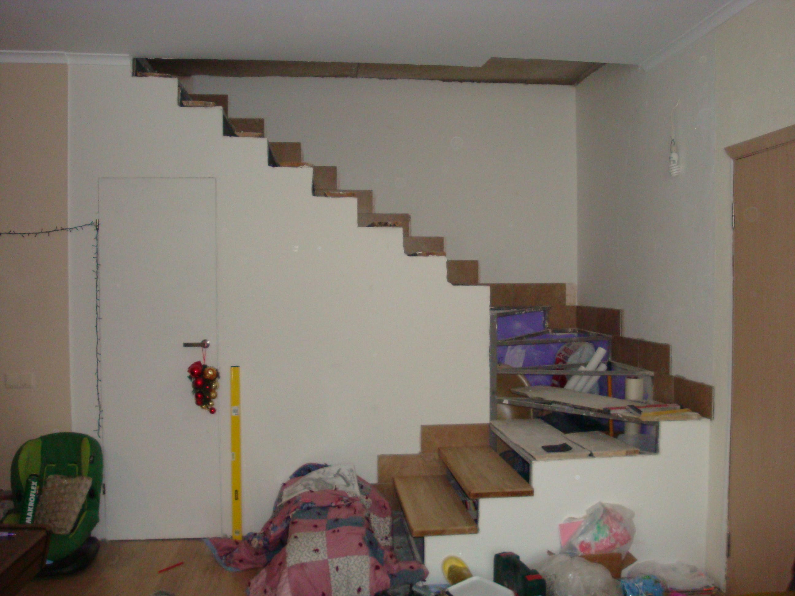

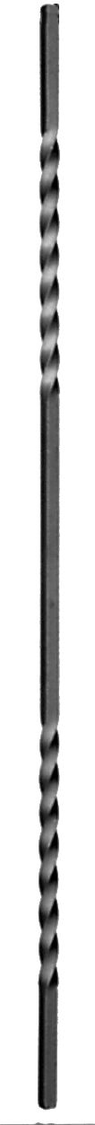

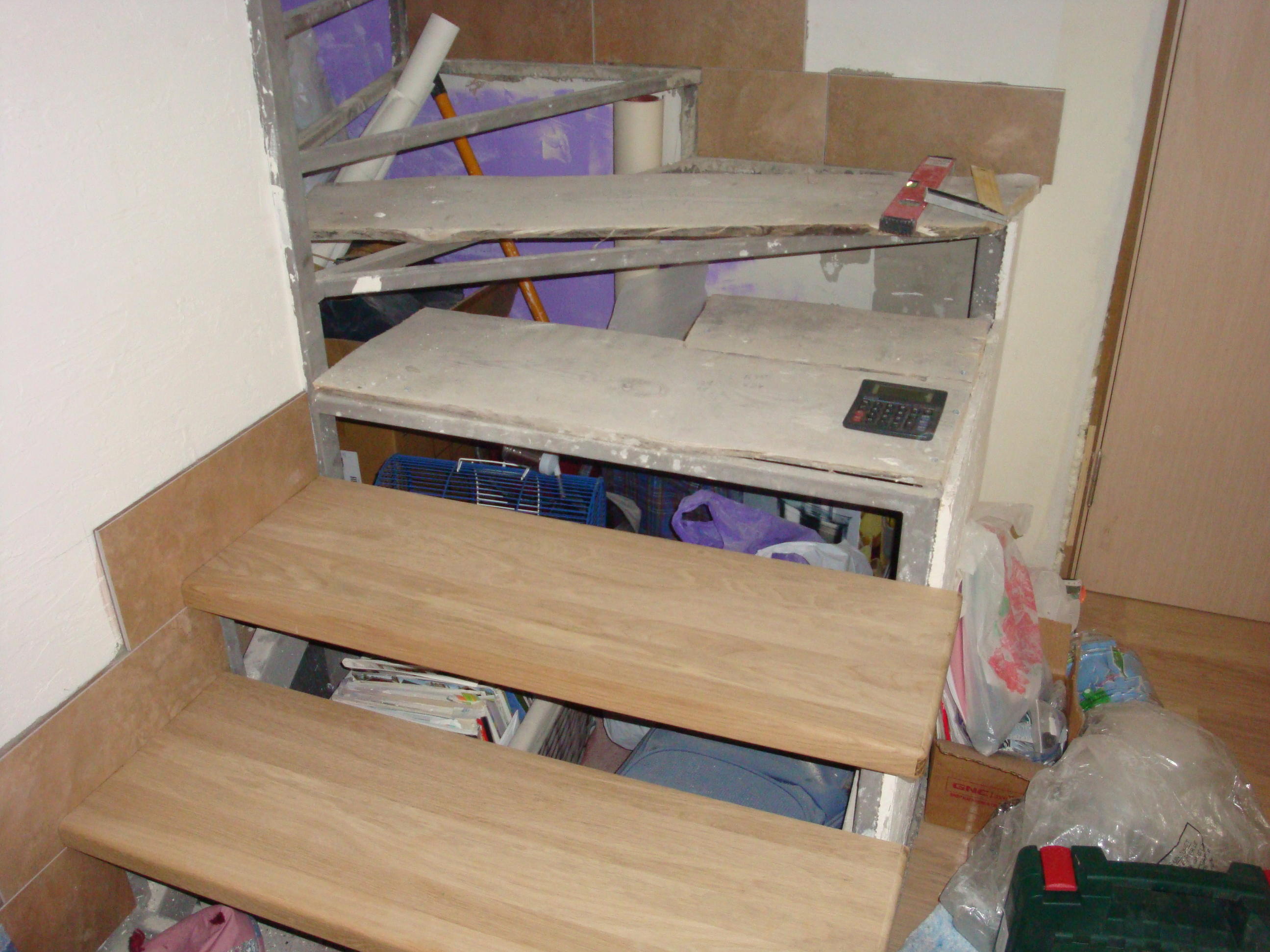

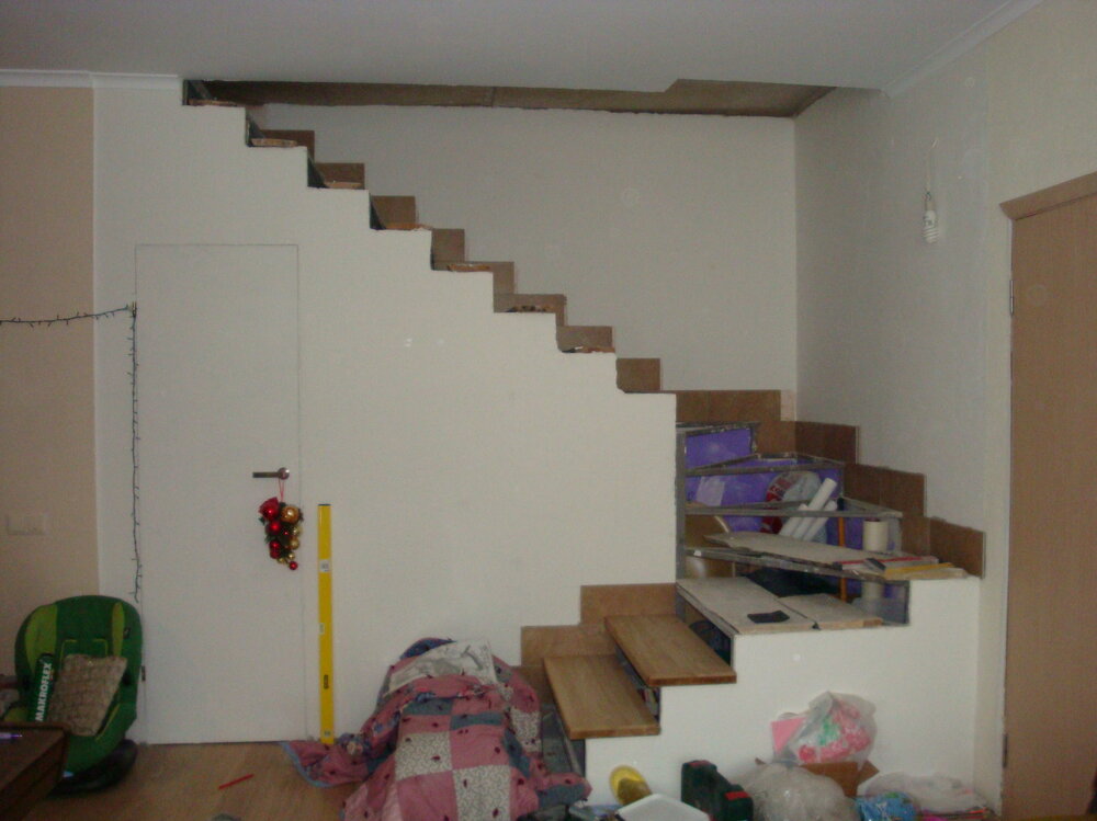

Подскажите!!!!! Имеем металкаркас, ступени сейчас лакируются. Как крепить ступени уже поняли. Балясины решили металлические - купить готовые кованые, решили по 2 на ступень. Не можем понять как и когда крепить балясины. Помогите!

Ukrtaty, Зависит от конструкции и расположения каркаса относительно ступеней. Вариантов много

Можно вам выложить фото?
Да конечно[/quote
www.stroimdom.com.ua/forum/showthread.php?t=52272&highlight=%F1%F2%F3%EF%E5%ED%E8
Вот здесь начинала тему со всеми вопросами подробно, но ответов получила мало. Спасибо
А можете поделиться секретом? У Вас всё, как у меня (металлокаркас из профильной трубы, забежные ступени), вот только я не планирую обшивать лестницу и применять кованные элементы ограждения.
Вот тут достаточно подробно. babygirl.com.ua/?p=937
Но мы тоже пока только прочитали, делать пока не делали, так как ступени пока лакируются и надо решить когда и как крепить балясины.

Ukrtaty, мне в вашей ситуации самым лучшим видится приварить к горизонтальным полкам каркаса гайки, по высоте равные толщине ступеней. Гайки эти лучше всего сделать самодельные из круглого проката. Ступени как можно точнее разметить и просверлить. Надеть на эти гайки, а в гайки уже вкрутить балясины, на которых тоже нарезать резьбу. Перед вкручиванием надеть на балясины колпачки которые будут прикрывать резьбу, сам не знаю как они правильно называются, продаются там же где вы покупали эти балясины. В гайки перед вкручиванием окончательным можно налить немного эпоксидного клея.Только такие балясины все равно будут изгибаться и вибрировать, надо бы по краям поставить стойки помощнее
Резьба будет М16, под гайки взять круглый металл диаметром 20мм. Мороки конечно много, но так будет аккуратнее всего
