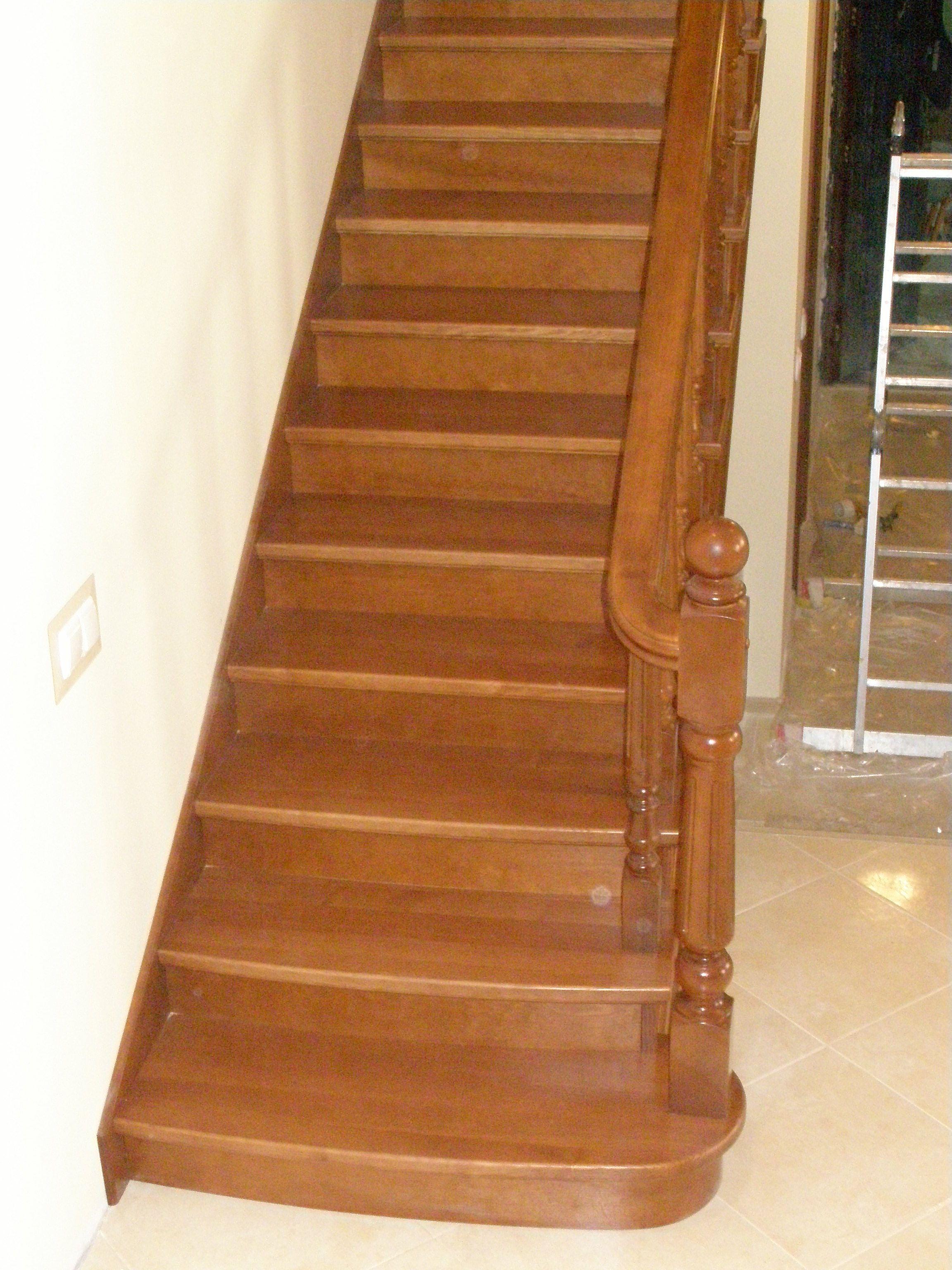

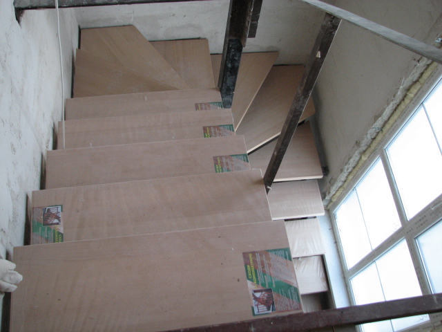

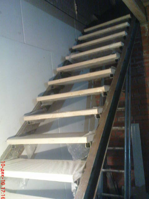

Продолжение разговора об экономном варианте изготовления лестницы (см. предыдущие сообщения). Сделана обрезка прямых ступеней из готовых ступеней и прирезка забежных ступеней из щитов, после чего всё было выставлено по месту вчерновую (см. фото; вверху фотографии виден временный швелер для маляров).

Да, бук от "Клена", которым торгует тот же "Эпицентр". Я не специалист и у меня претензий нет. Столяр подрезал по месту электролобзиком "Hilti" и замечаний не высказал. А фотографии надо выложить, раз уже зашёл об этом разговор. Что касается размера файла, то я на своём фотоаппарате "Canon" S3 с 12-кратным зумом просто подбираю разрешающую способность под размер файла до 500 кБ (мои фотографии можно увидеть на форуме). Кстати, у меня есть ещё вопросы по ступеням от "Клена" - может пообщаемся, если есть что сказать? P.S. Фотографии можете выслать на мой e-mail (у меня выделенная линия).

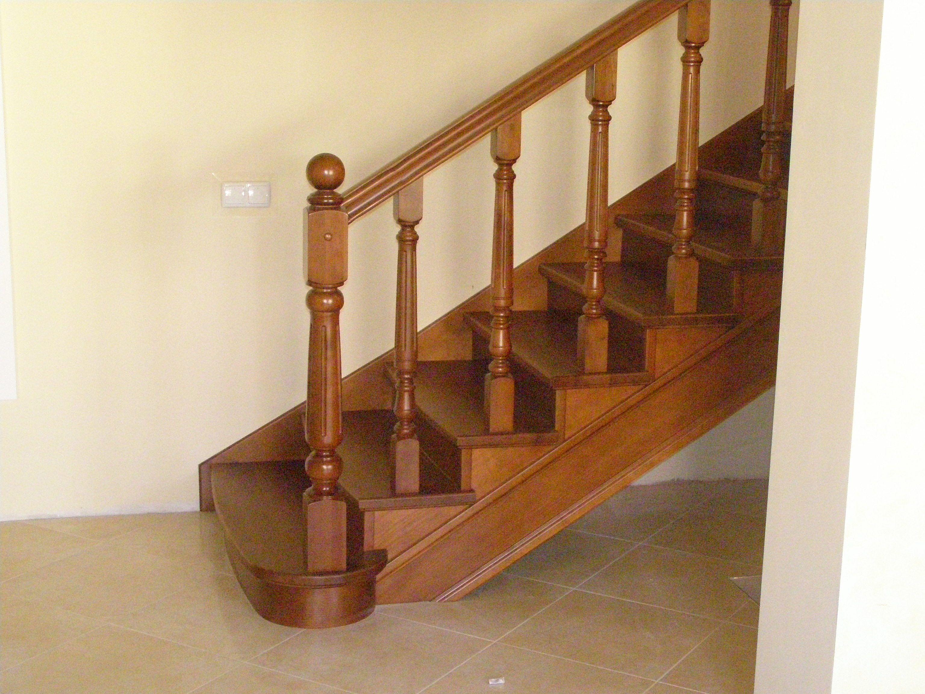

Результат внизу, таки пропустили :D
ЗЫ: к буку от "клена" у меня тоже особых претензий нет, хотя на паре ступенек после тонирования стали заметны небольшие выбоины
ЗЫЗЫ: Это все на картинке - без сварщиков и плотников, сам был и сварщиком и плотником
Хорошая работа. А я собираюсь буковые ступени вскрыть шелковисто-матовым лаком "Parkett- und Mobellack" от "Feidal" в 3 слоя кистью без тонировки.
Мне всегда хотелось таких тонов. Бук сам по себе тоже хорошо будет, вот пилить его... Такое ощущение что опилки у него ядовитые какие-то

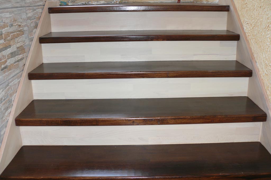

Покрывал банальным пинотексом + водорастворимый лак Synteko Pro.
Сначала думал маслами, но что-то образцы в доме повалялись несколько месяцев и не понравилось, как они стали выглядеть...
Пинотекс цвет палисандр в желтой баночке? А потом сверху лак?
Pinotex Base? Грунт же не водорастворимый! Грунт и лак от разных производителей?

Не, Base это таки только грунт. И никто не запрещает, в том числе сам пинотекс, тонировать водорастворимыми составами.
Темный это не "палисандр", это "орех", "Ультра", всего в два слоя
А светлый вообще, Interior цвет 513, www.pinotex.su/colours/interior_ext.jpg (специально просто ссылка,чтобы читаемость не нарушить :D) хотя на цветовой карте на сайте он выглядит не так, но в магазине на аналогичной и в реальности на буке именно как на моем фото, правда бук дерево интересное, на некоторых подступенках два слоя хватило, на некоторых три понадобилось
И почему нельзя разных производителей? К тому же у пинотекса лаков и нет в ассортименте продукции
Скажите а из чего сделаны подступеньки? Мне вообще сначало показалось, что это что то вроде ламината, вроде как мне просматривались на фото квадратики...

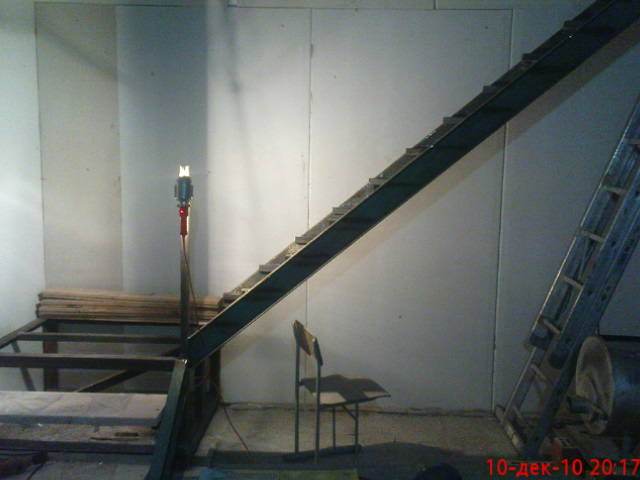

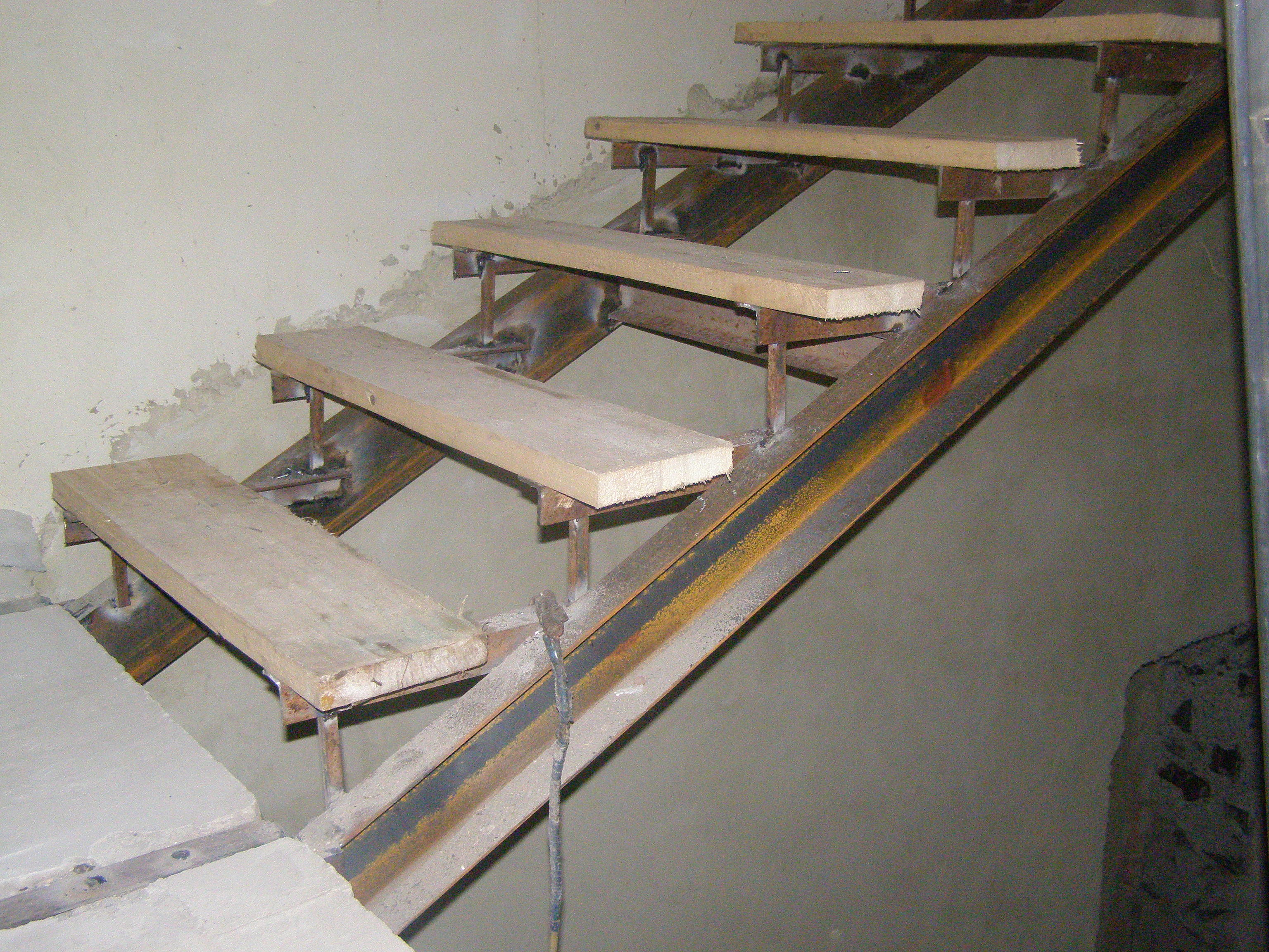

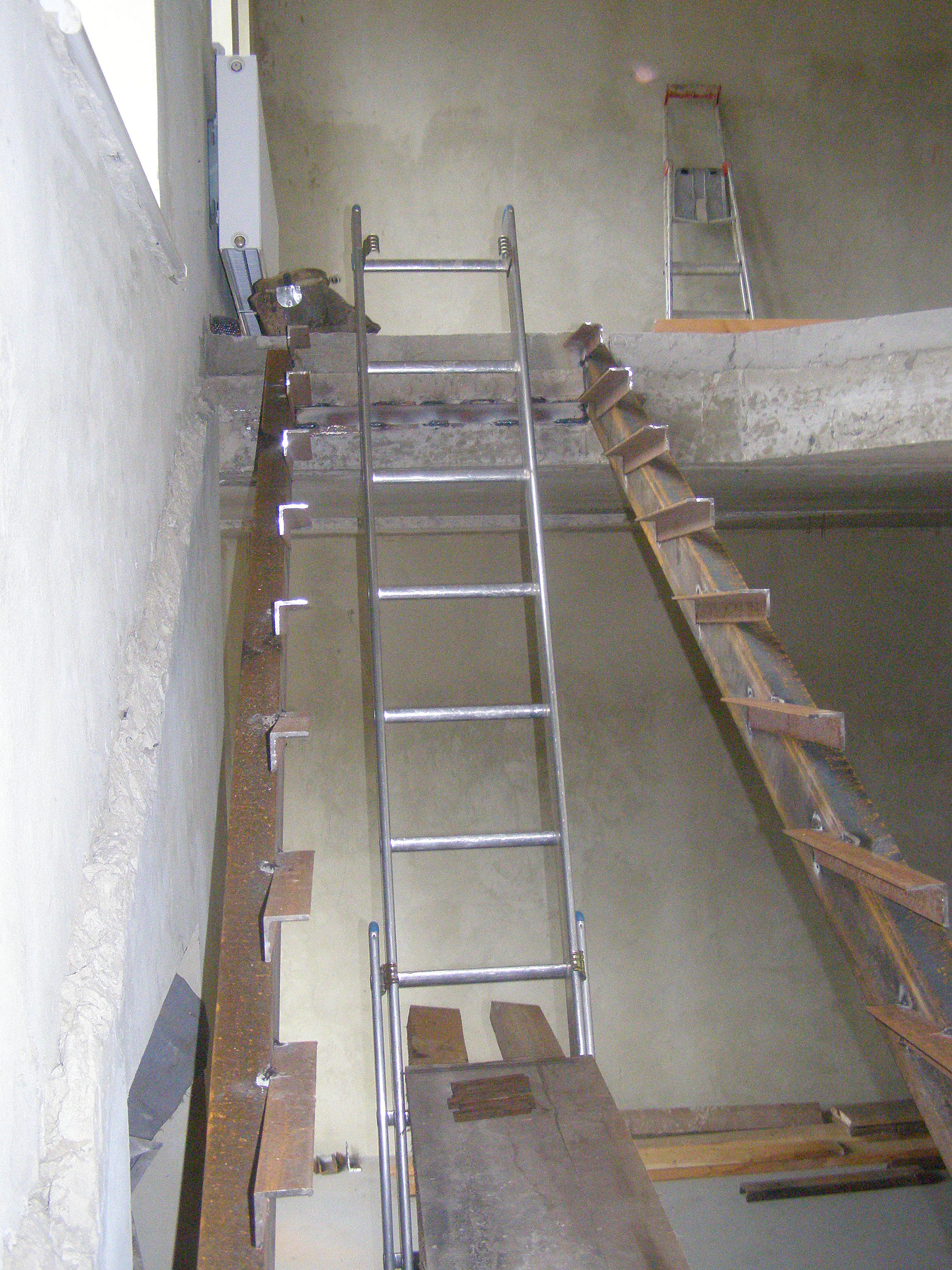

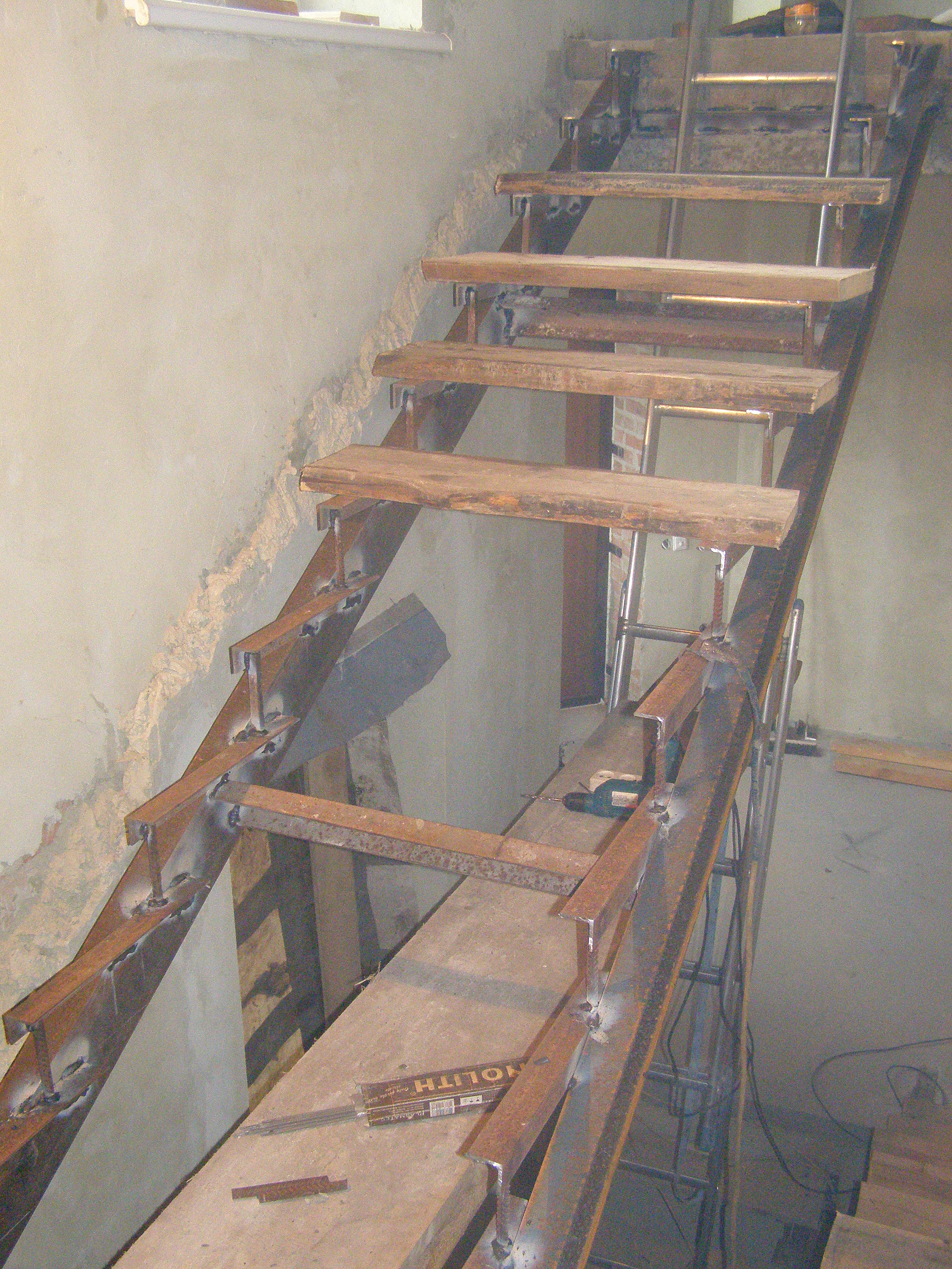

Добрый день, планируется прямая лестница, металокаркас+дуб из эпицентра, две тетивы из швеллера длиной 4150мм, подскажите какой размер швеллера мне подойдёт?.
Мы делаем 14 размер швелера. Длина 4 метра. Нормально поднимались 4 человека за раз и ничего не играло.
швелера №14 буде достатньо А фото щодо каркасу можете подивитись тут www.stroimdom.com.ua/forum/album.php?albumid=983 якщо будуть питання звертайтесь
