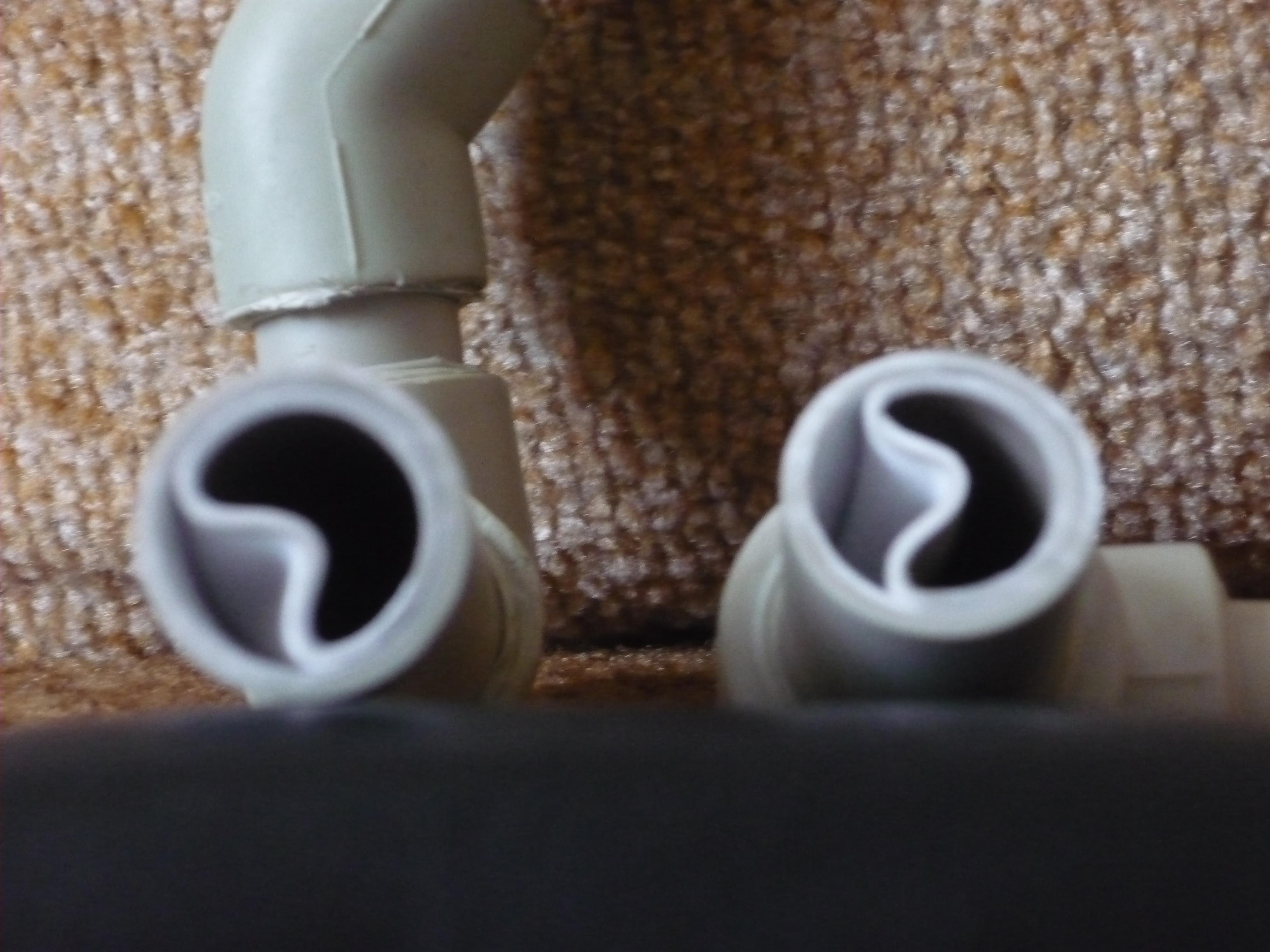

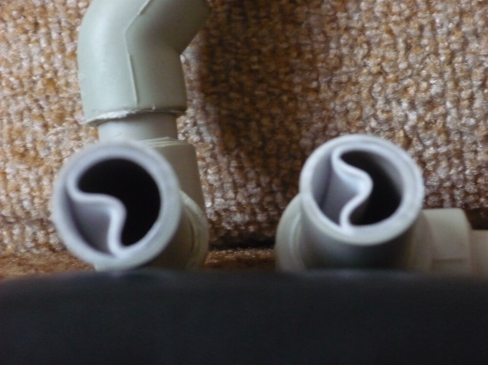

Шо за труба на фото не знаю, знаю шо ППР, от квартальных пацанов. :D
Кабы раньше знать. :D
А то я по скудости ума вырезал. Теперь нехай хозяева читают рекомендации производителя и не гундят шо не греет.
Просто ужас!:(
Просто ужас!
Это не ужас, это полный брак. К пузырению внешнего слоя никакого отношения сие не имеет.
Почему ужас? В половине сечения можно горячую воду пустить, во второй половине - холодную. Экономия "на лице".
