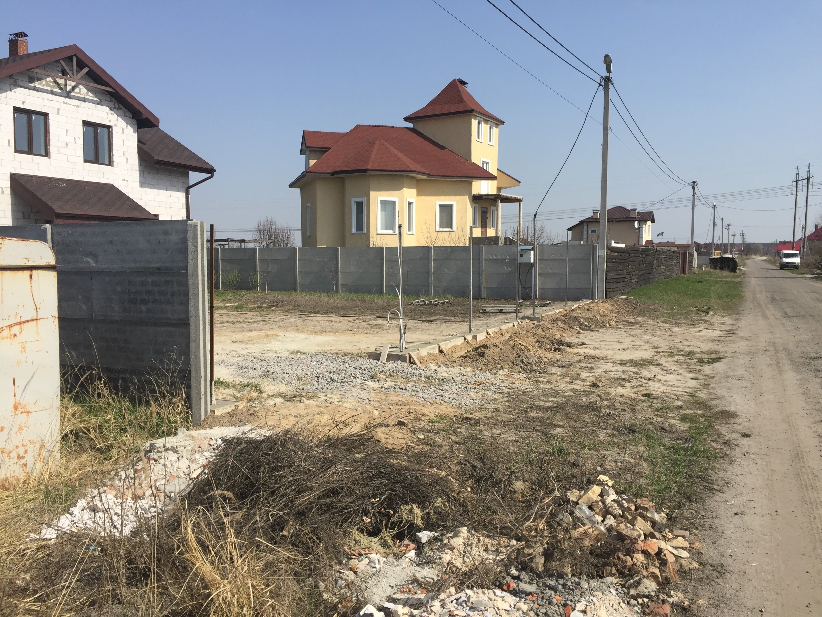

Ітак, на вулиці березень 2016р.

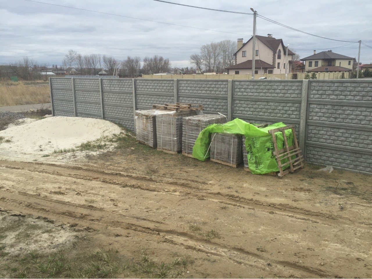

Якось випадково натрапили на контору яка, якимось чином, завозить цеглу Літос, з Луганщини, де зараз "совєтска власть",
а не українська:flag1:.

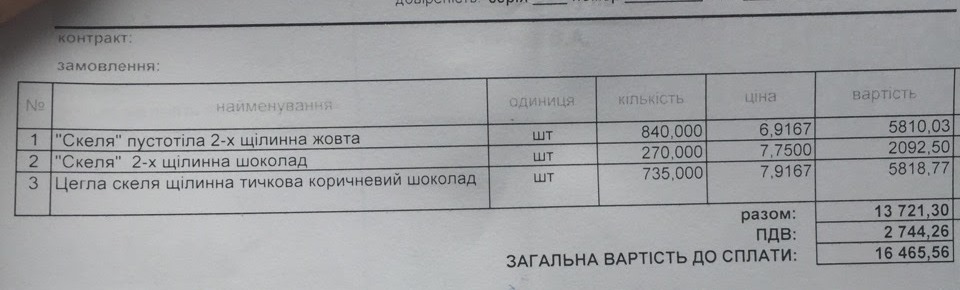

В наявності на складі була необхідна кількість цегли для нашого паркану.
Хотілось щось отаке:
Купили отаке:
Привезли отаке:
Намалювали в екселі схему майбутнього паркану з воротами і фірткою, звідки в принципі вирахували необхідну кількість цегли.
Почали чекати потепління....

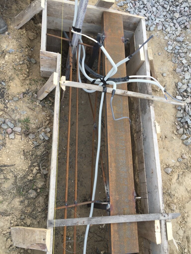

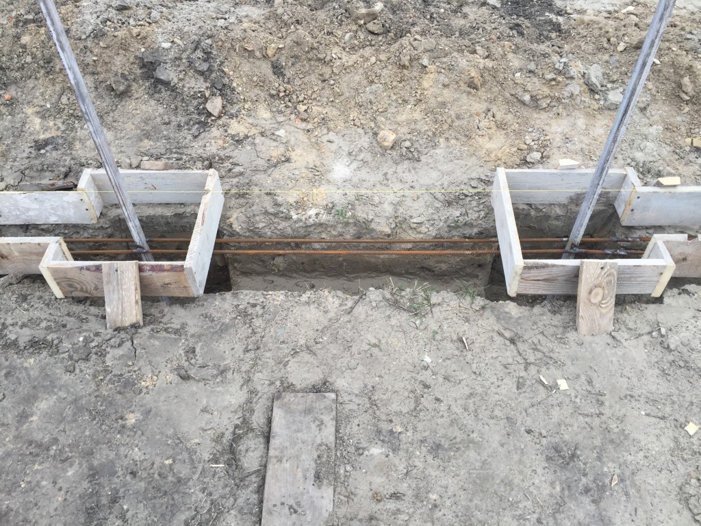

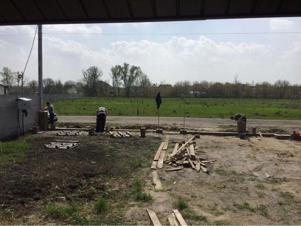

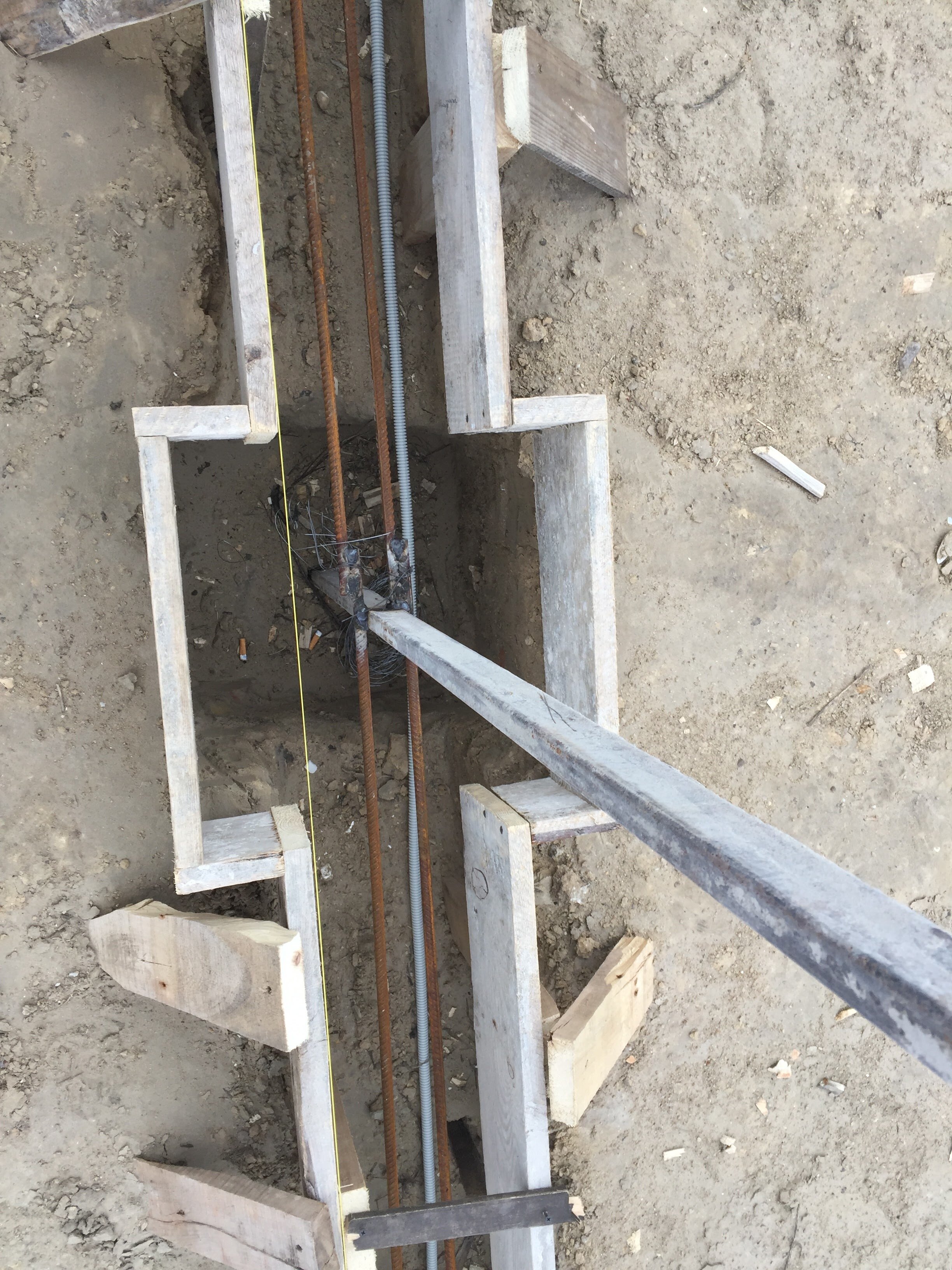

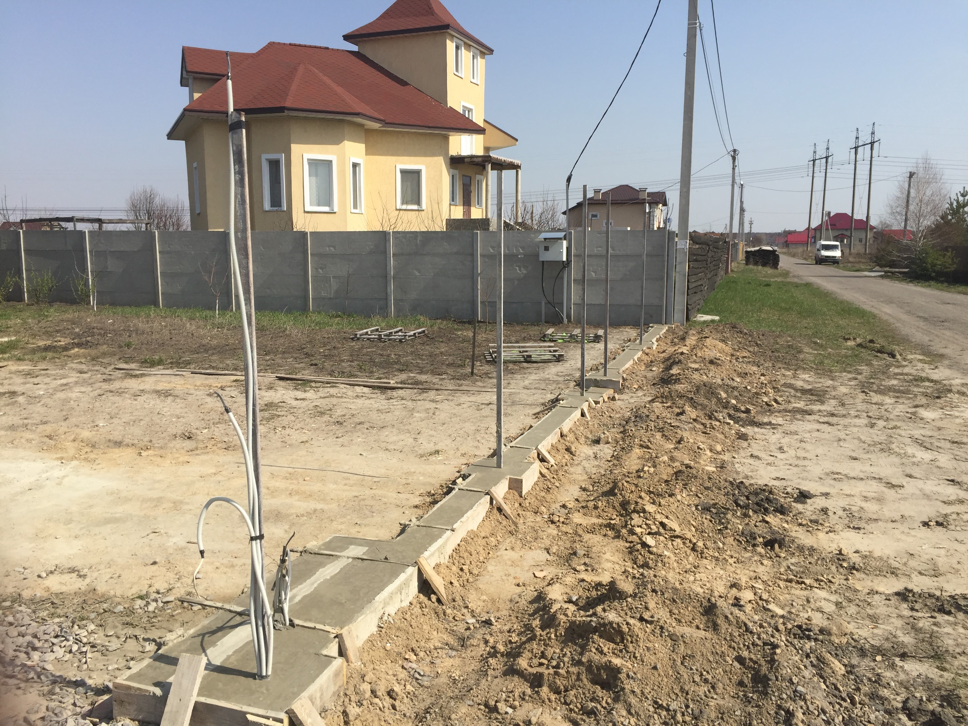

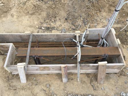

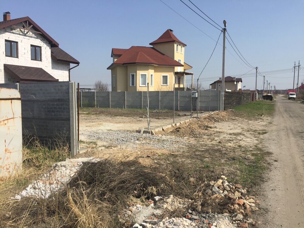

На початку квітня 2016 року почали влаштовувати фундамент під пакан.
Викопали траншею, виставили опалубку і повязали (поварили) арматуру.
Для порожнин стовбчиків використали трубу 20х40.
Для механізма воріт - швелер 150мм.
IMG_1561.thumb.jpg.d7aed69a186534b091292704b7a573b7.jpgIMG_1562.thumb.jpg.c4908d75864cfa6f2f79e437ce386d25.jpgIMG_1563.jpg.4a31d2d5c3ad63f6ca4cf45f6ec7d2f1.jpgIMG_1560.thumb.jpg.b51b6e634eedda15d6575ac54dd34c71.jpg
Також провели кабель для майбутньої автоматики.

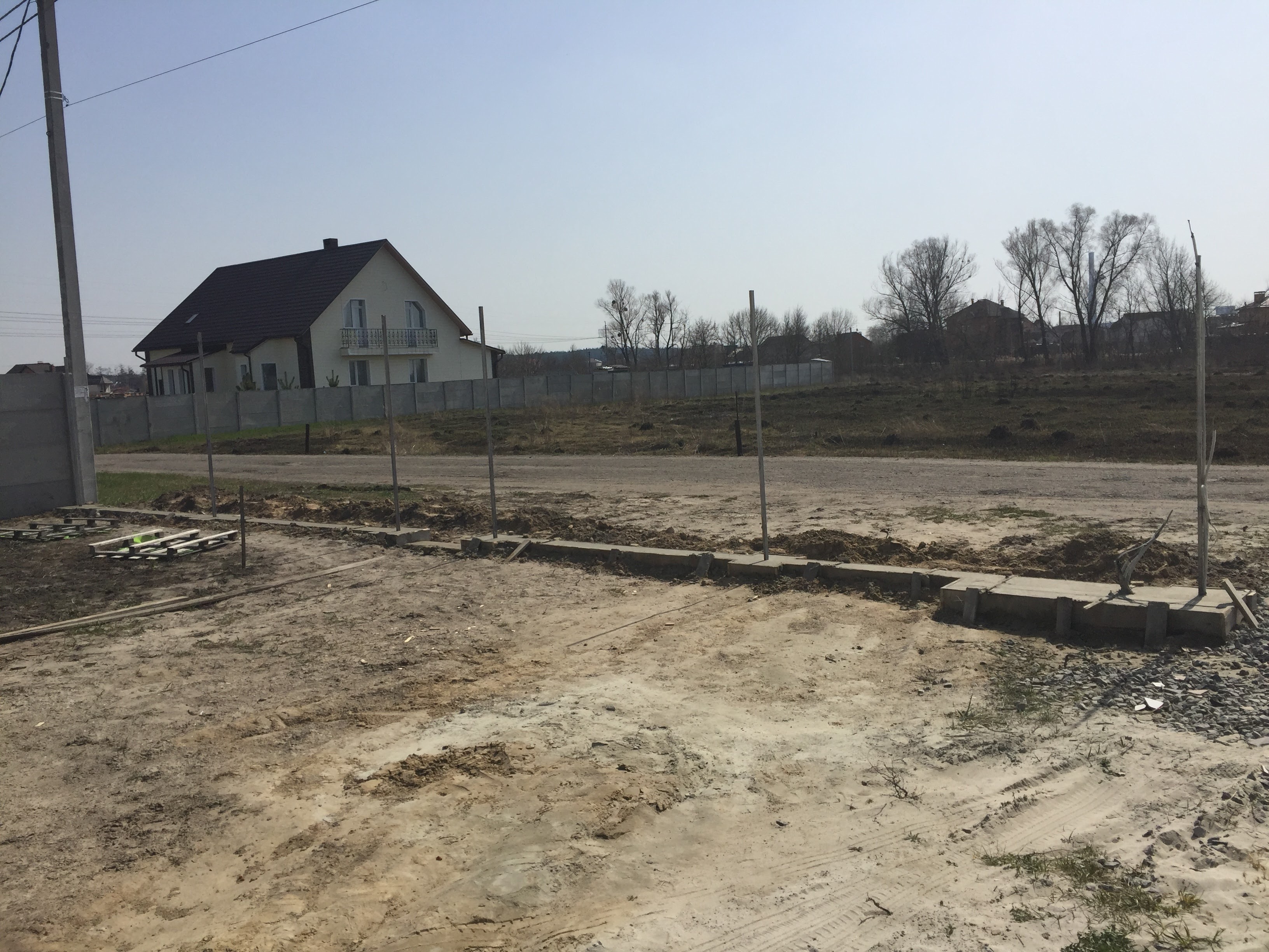

Залили фундамент:
IMG_1588.thumb.jpg.d26bf1df643b14a4997caa33a889c3a9.jpgIMG_1590.thumb.JPG.865d4a66274255dd75dc69925edad1ae.JPGIMG_1591.thumb.JPG.a45c87479e971a59b60332541b8edcaa.JPG
Поки бетон набирався міцності, бригада у сусідів бруківку клала тим часом.

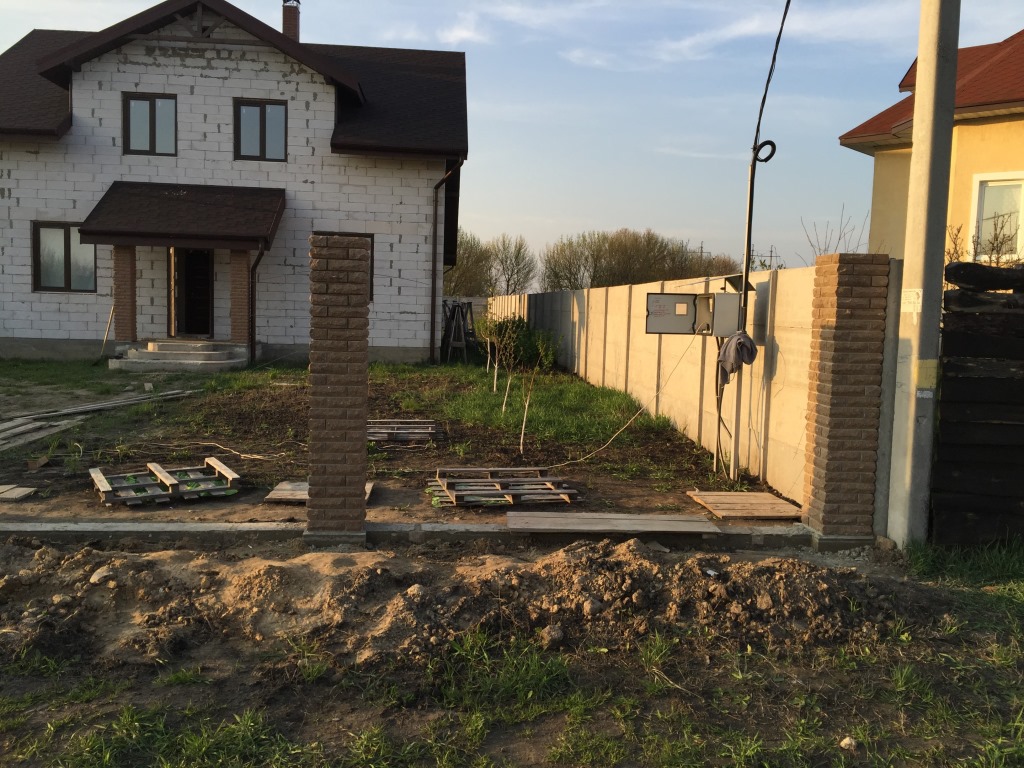

У Вас на см 15 ділянка буде підсипатись ?
На стадії планування ділянки, планували підсипати шар чорнозему під газон 7-10 см.
Коли закладали фундамент під паркан, то планували, що верх фундаменту буде "нуль" для бруківки, забігаючи на перед по факту вийшло,
що для зони воріт, тобто в'їзду вийшли в ноль, для того щоб не було великого зазору під воротами, а в інших місцях на 5-7 см нище.
Вийшла не величка сходинка на переході з парковки на доріжку, але про це згодом...

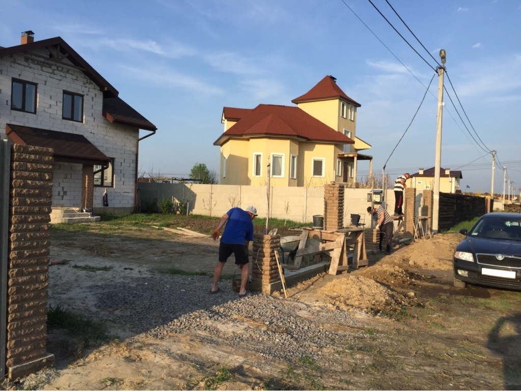

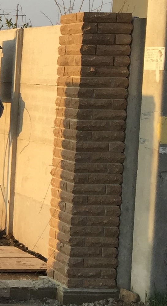

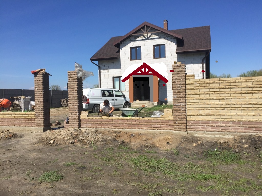

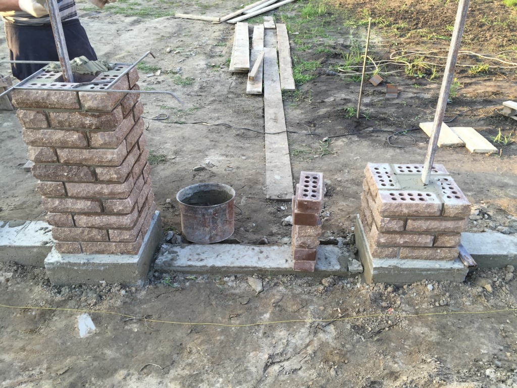

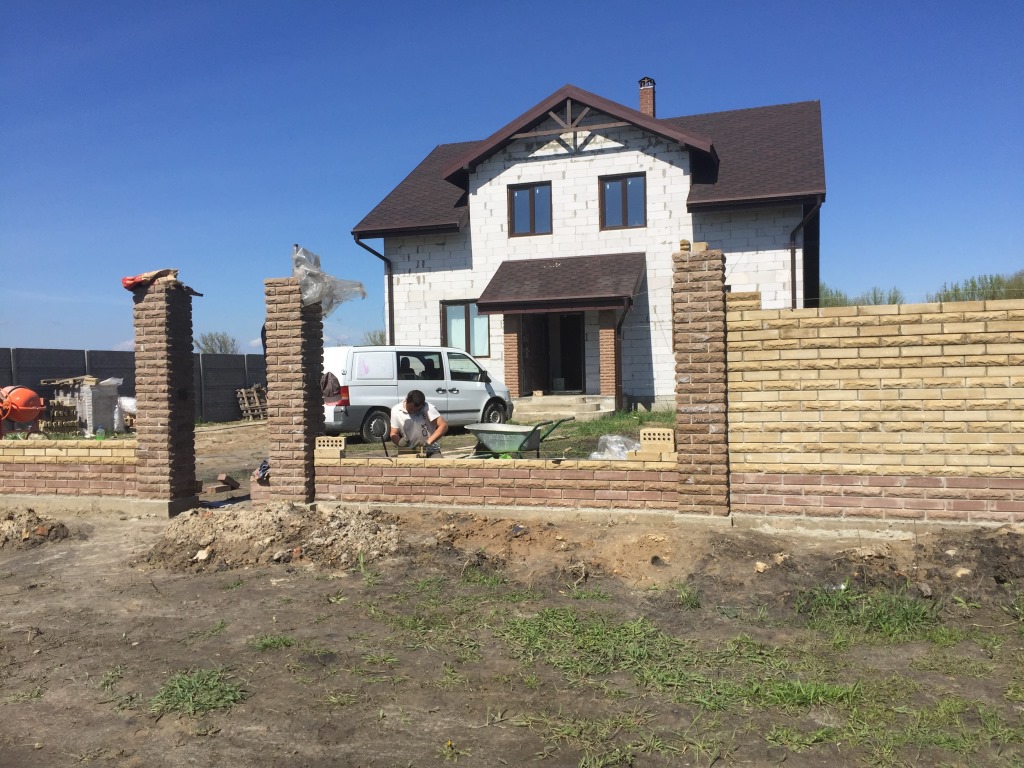

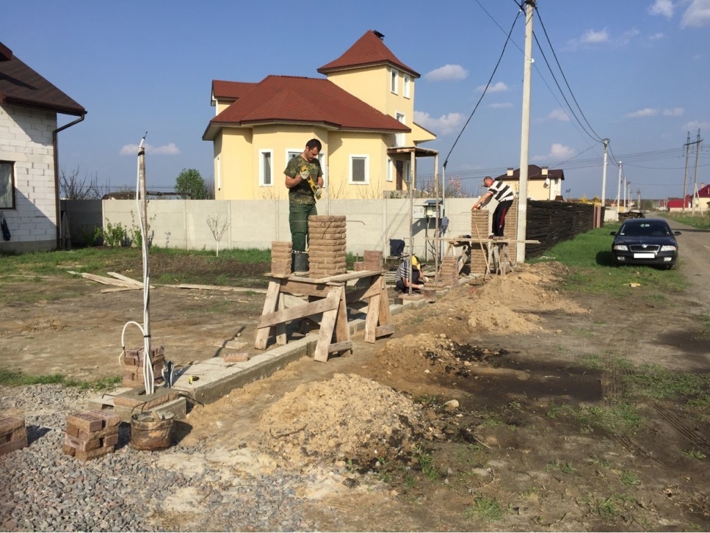

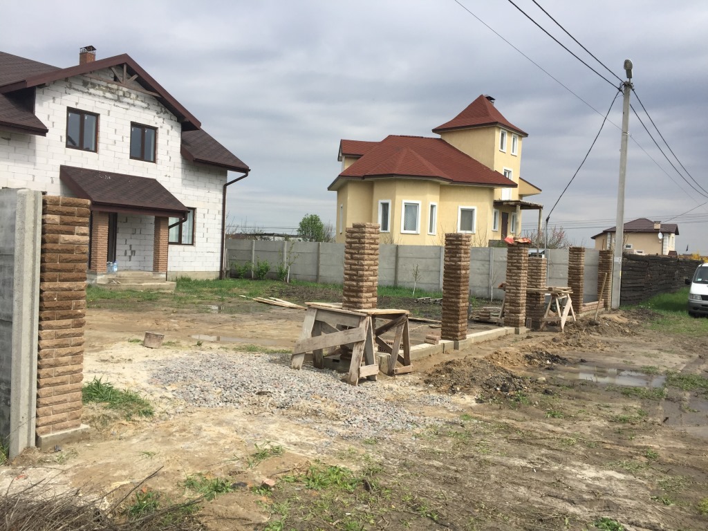

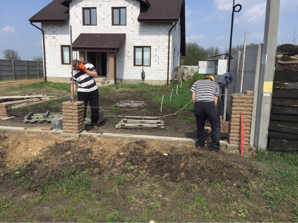

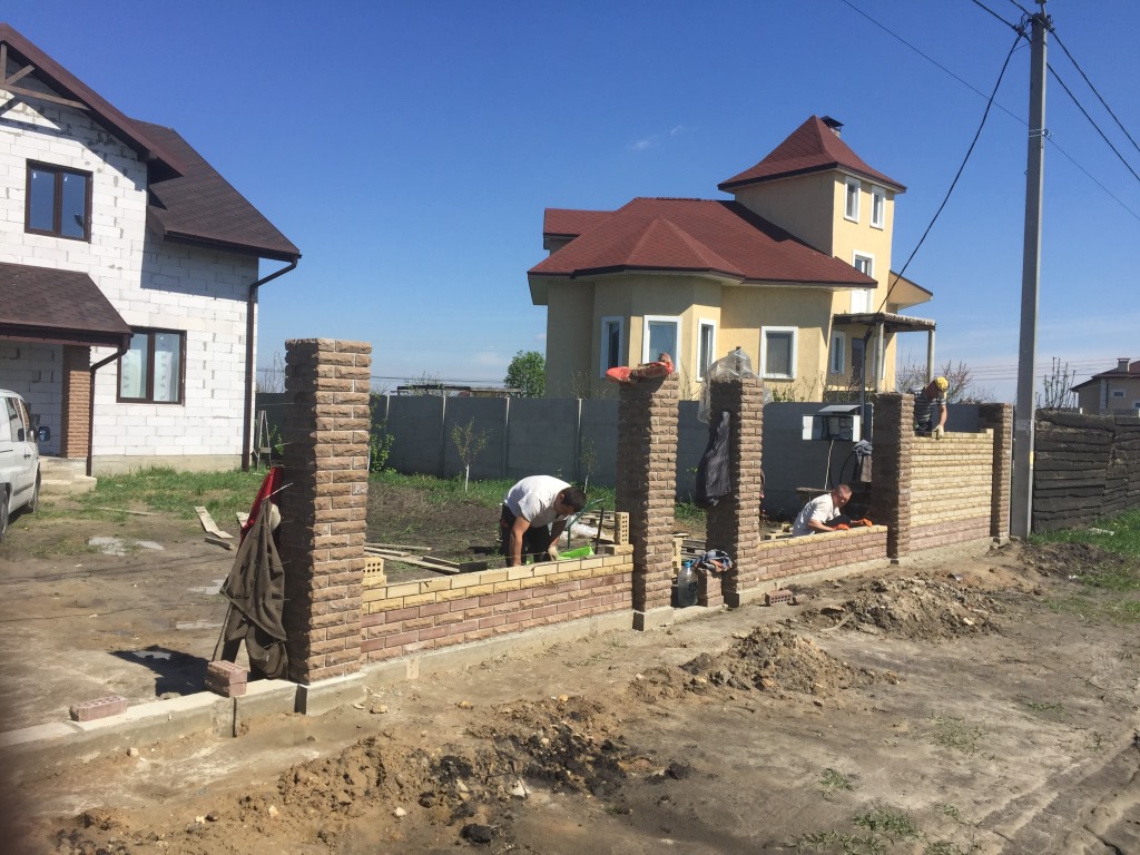

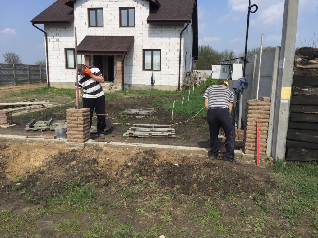

Через два тижні хлопці почали "гнати" стовбчики.
По схемі передбачено 7 стовбчиків шоколадного кольору з тичкової скали цегли.
IMG_1642.thumb.jpg.0c336c7cdce7c9f6060244aa9a9da9e4.jpgIMG_1643.thumb.jpg.8c2d0158e405799a68a8dec0fcbffb9b.jpgIMG_1644.thumb.jpg.dda62b55e67bef784554d9609c0a3173.jpgIMG_1649.thumb.jpg.a3f6b3b5c6c8cb1c2731bb412a1a169c.jpg
Потроху почало вимальовуватись картинка)
IMG_1650.thumb.jpg.c38eaabc0b899ff8ce2b4004d5bbb867.jpgIMG_1651.thumb.jpg.8ceaba71a3f652a84596bcdc798ec808.jpgIMG_1652.thumb.jpg.9e6e76cd4b47da1737aa005235bafa2a.jpgIMG_1653.thumb.jpg.68cb91249095f6c9effee8ac890de2a4.jpg
на стовбчики пішло цеглин 7 шт х 26 рядів х 4 цеглини = 728 шт
висота десь 1,95-2м.

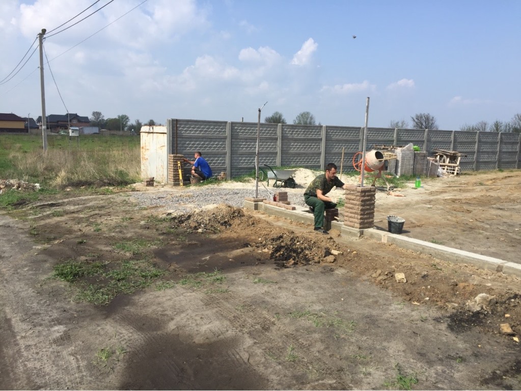

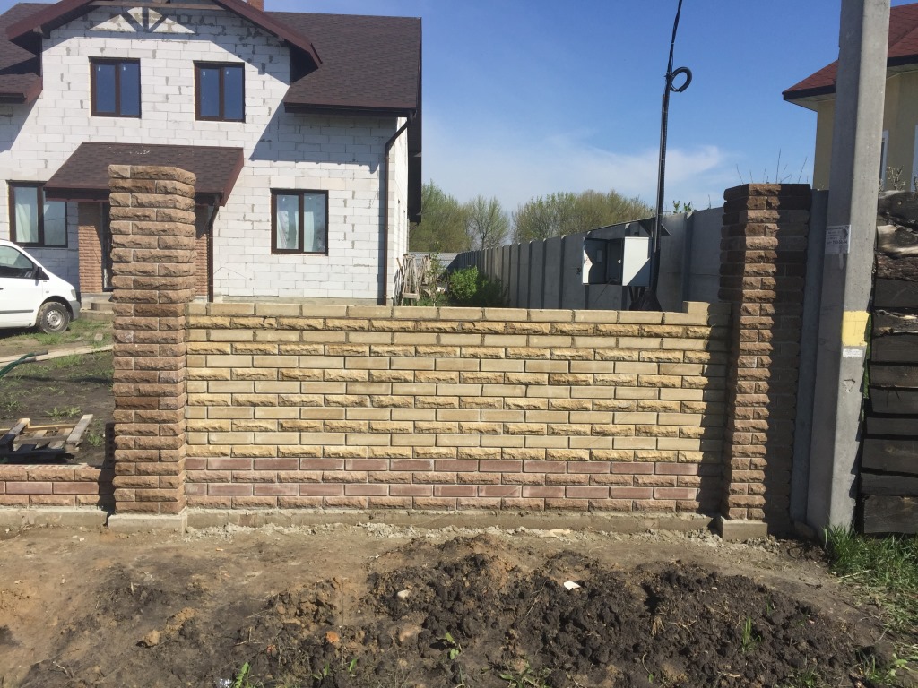

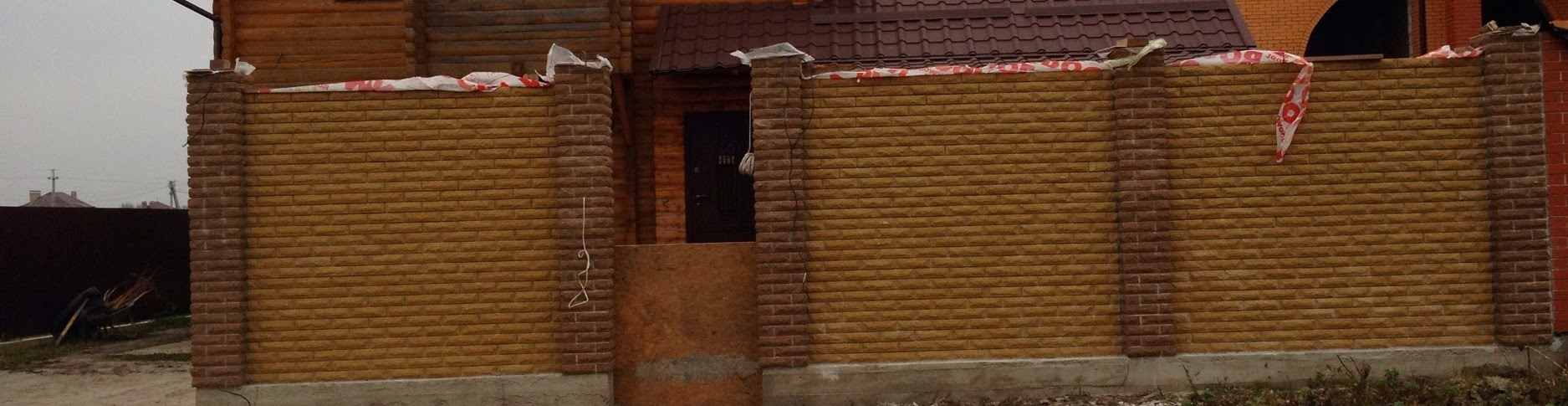

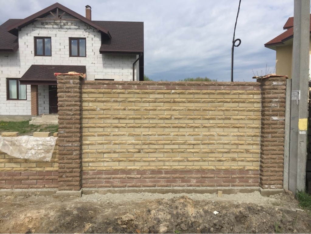

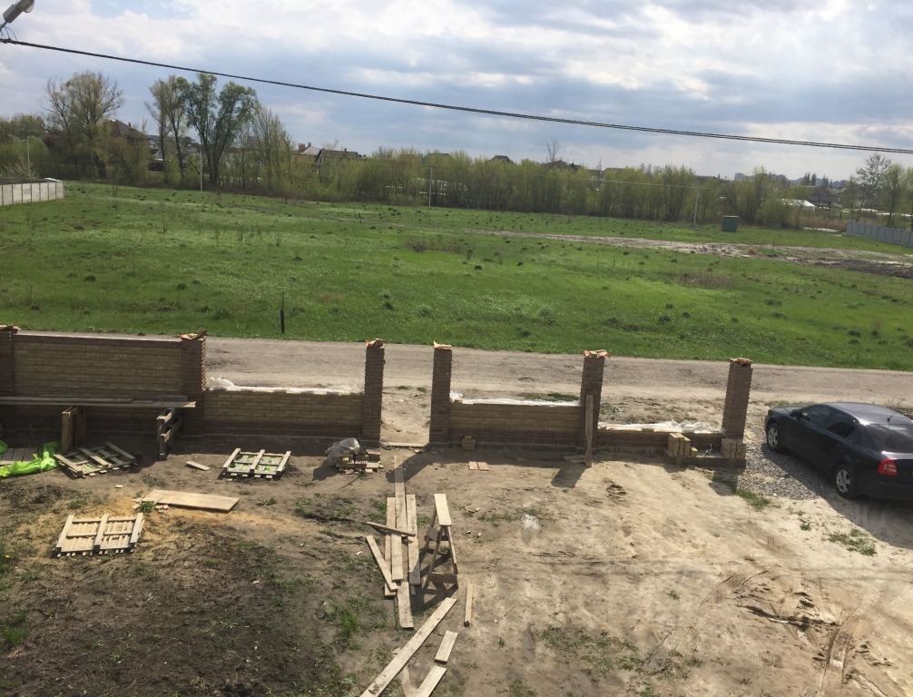

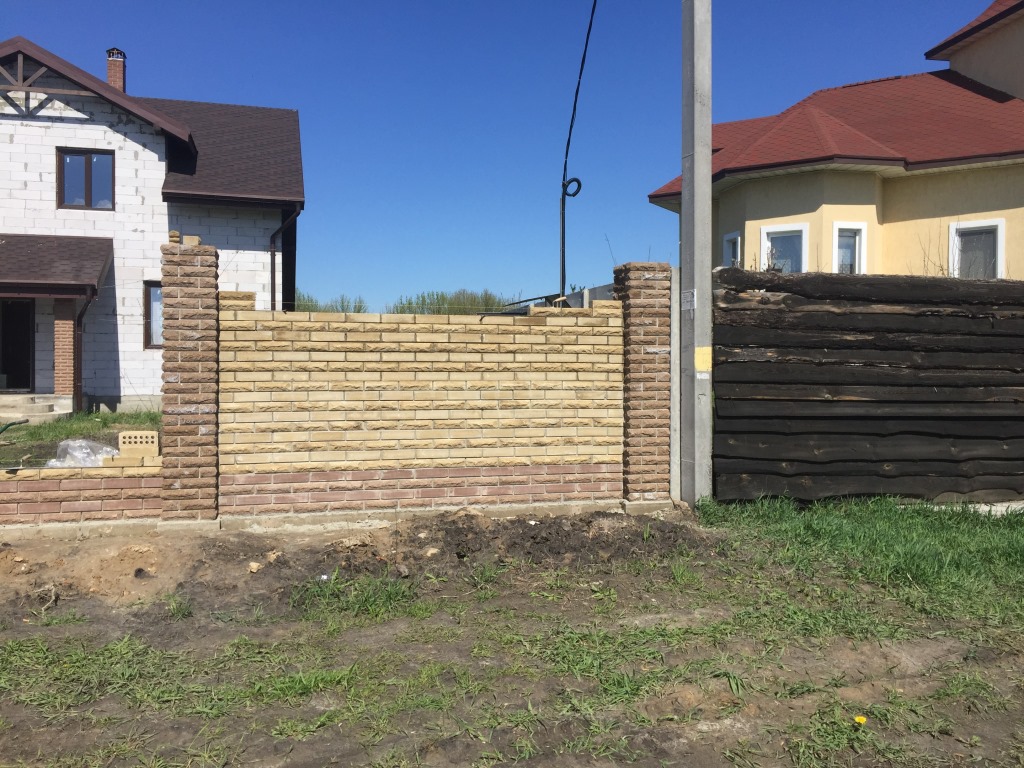

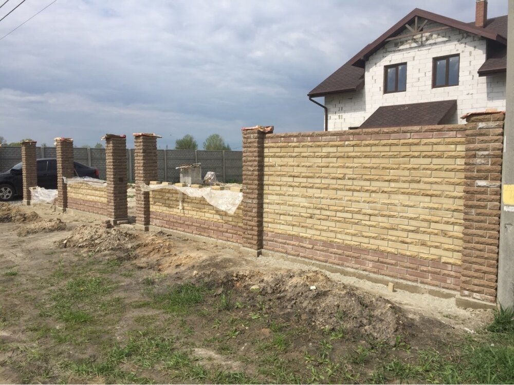

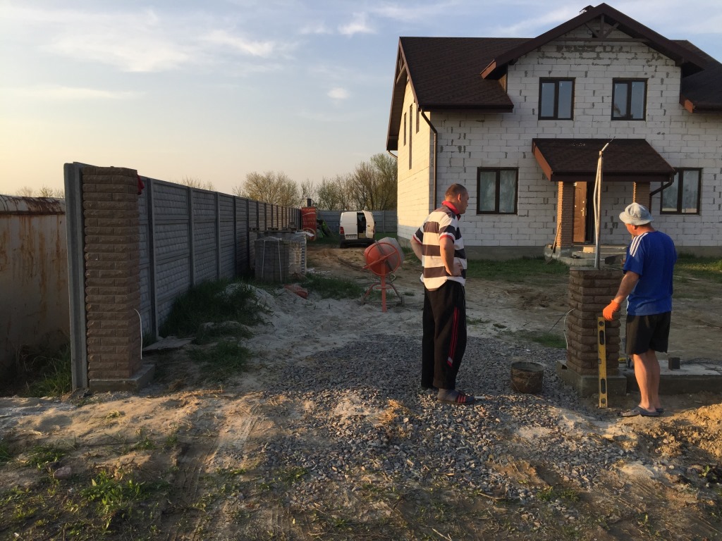

Після стовбчиків почали класти прольоти.
По кінцевим позрахункам виходило:
2 прольоти крайніх справа по 12 цеглин (25см) в ряду
2 прольоти крайніх зліва по 10,5 цеглин (25см) в ряду
Висота прольоту складала 25 цеглин (4 низ+2 верх - шоколад, 19середина - жовта).
Сама кладка цегли відбувалась на дві сторони, з чередуванням рядів скала - плоске.
IMG_1664.thumb.jpg.e09ed807a63f329c6a98336214a9ccf7.jpgIMG_1665.thumb.jpg.28c81233e529826cd9198da0f3e5b42b.jpgIMG_1666.thumb.jpg.c6ee993cda8882765903dcfbd46670dd.jpgIMG_1667.thumb.jpg.3da40ff427ad3e919e20ca7ae68e2ed6.jpg
IMG_1668.thumb.jpg.f2f8cf61ad62b5e369f6ec0c4935e206.jpgIMG_1669.thumb.jpg.f22dbd24ec419821390bfc76ff67465d.jpgIMG_1670.thumb.jpg.e87b0fb9958ee5943a505b94ce6c5265.jpgIMG_1671.thumb.jpg.fade4e50248a7dca9a516b18dbccf2aa.jpg
Таким чином відкатні ворота, повністю закриваються прольотами і не заважають фіртці.
До стовпчиків кріпились засвердлюючи в шов стовпчиків катанку-цвях 200ку?
Чи прогони з стовпчиками не пов'язані?

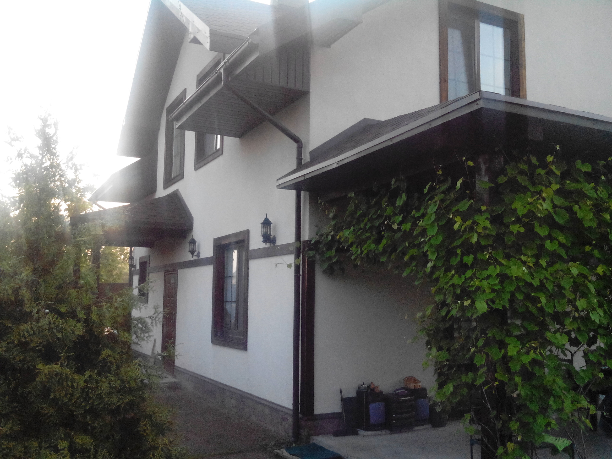

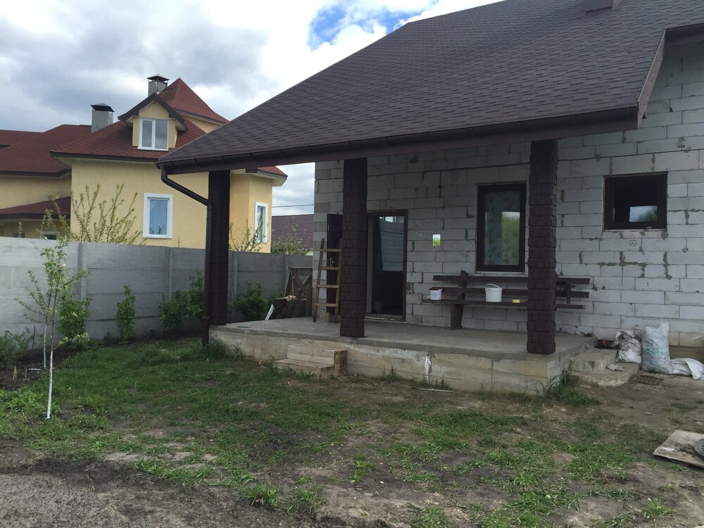

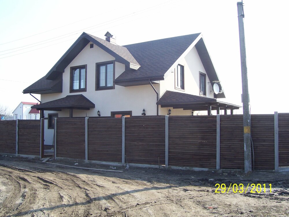

Почему-то подумалось про такой козырёк.:)
У стовбчиках через кожні 4 ряди у шви закладалась проволка з металевої сітки 50х50, яка потім переходила у шви рядів.
Десь так:
Теж симпатично))
Поддерживаю. Было бы красивее. :)
Не виключаю...) Переробляти точно не буду...
Извините, что вписываюсь за ТС, такой навес в оригинальном проекте
Саме так, але від оригіналу мало що залишилось...
Я делал к этому проекту вот такой:)
Андрію, ви своїм козирком і вашим і нашим вгодили...))))
Я досі памятаю нашу зустріч у вас, де я вживу вперше побачив цей проект, і зрозумів що "це моє"...
Дякую...
Вже можна організовувати клуб прихильників проекту "54-26".
Дело не в красивее. Свес направлен на головы входящим\выходящим. Много снега там не будет, но достаточно и нескольких сосулек, чтобы напрягать хозяев своим существованием.
ТС видней.
И он таки лучший в этой категории и размере!
"Нас мало. Но мы - в тельняжках"(с):beer:
ТС видней.
Поддерживаю. А в оригинальном проекте как раз входы сбоку, не под свес.
ТС видней.
Дякую за турботу!
Ви вірно замітили, що багато снігу там не буває:
по перше - мала площа,
по-друге - кут нахилу десь 32-35 градусів, а водосточка (ринви) d 125mm,
по-треттє гарно обдуваеться;
по-четверте - бітумка шершава і притримує сніг, він не зсувається;
п'яте і головне - це південна сторона, швидко тане сніг, бурульок за 5 років ще не бачив.
І вам дякую!
Якось преживем...

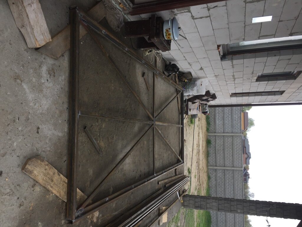

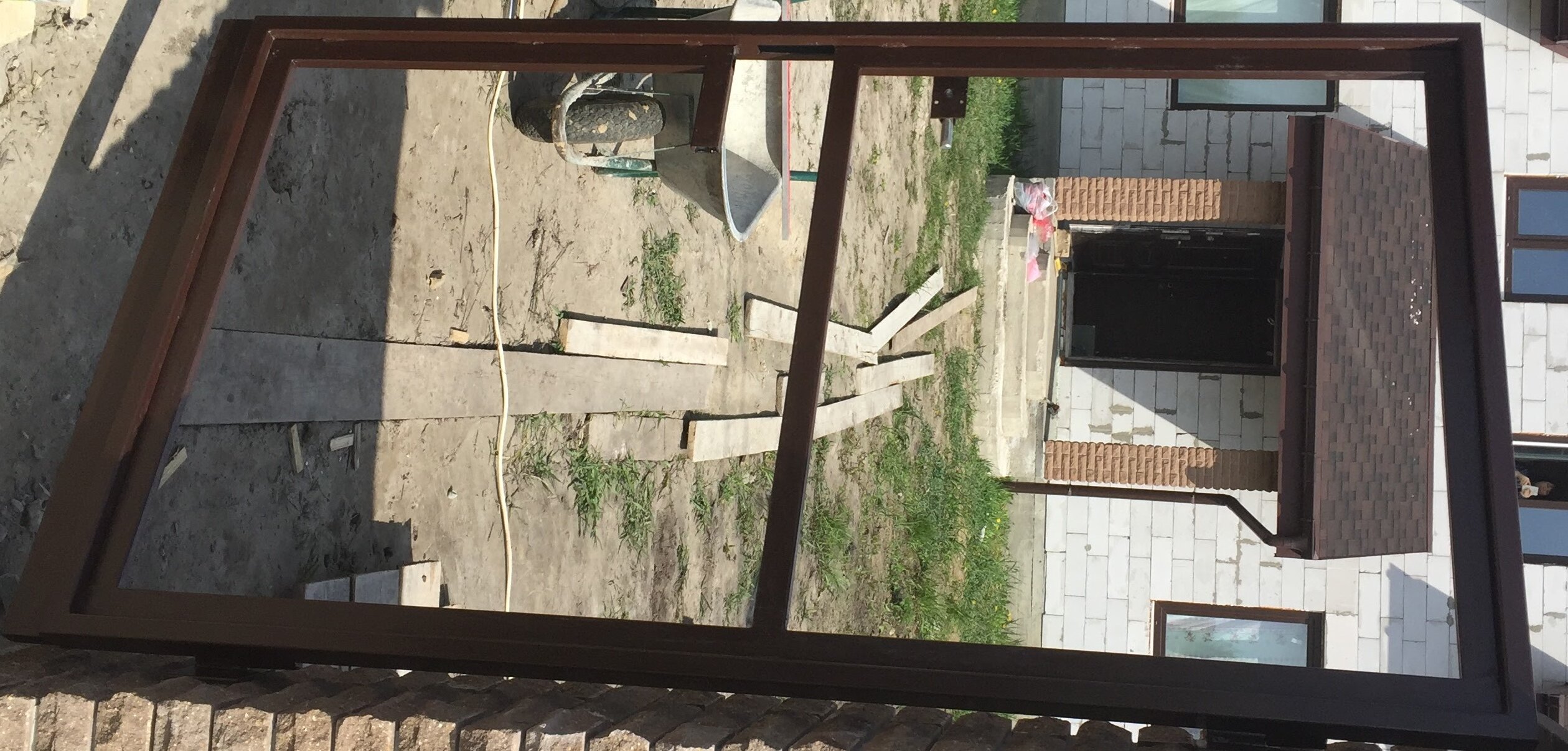

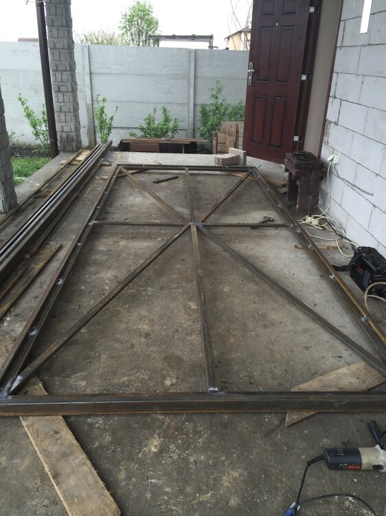

Ворота та фіртку вирішили робити самостійно, наш бригадир Сергій нам пообіцяв поварити.
По списку я придбав необхідну к-сть металу і профнастил.
каркас зовнішній: труба 60х30мм, внутрішній: труба 40х20мм, обшивка двостороння профнастил h-1,7м
Механізм (6м) для відкатних воріт - Алютех (Бровари)
IMG_1657.thumb.jpg.02481e606fa190686abb533b40141548.jpgIMG_1659.thumb.jpg.da10e0aa2857a9c10d45995945335348.jpgIMG_1695.thumb.JPG.07206e8fe9c2d07080f92f75f41b7c33.JPG
Розмір воріт 1,83х4,15+1,85, фіртка 1,83х1,0

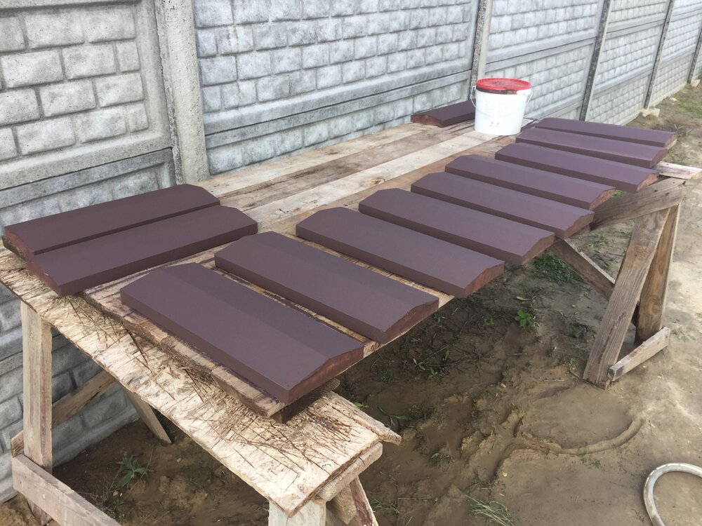

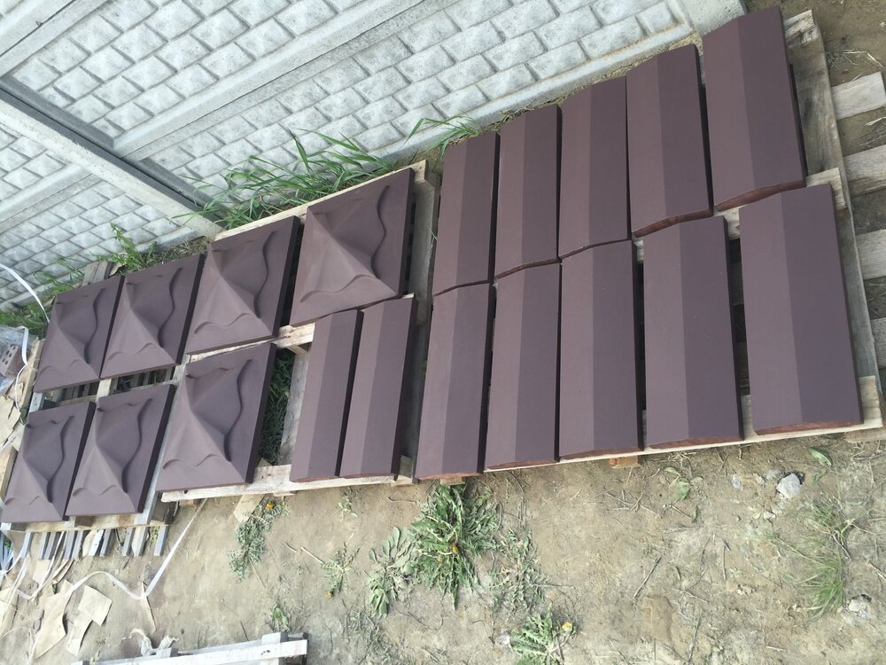

По сусідсву у нас є цех який робить бетонні паркани, у них на залишках були кришки для стовбчиків та прольотів, але вони були трохи вигорівші.
Ціна була дуже приваблива, тому було прийнято рішення купити їх і самому пофарбувати.
В Епіцентрі купив 5л фасадної фарби коричневого кольору.
Процес пішов:
IMG_1681.thumb.JPG.6e6128ebd250f871cfa299187a681404.JPGIMG_1682.thumb.JPG.239aae5f575ed972f421871783a3ca51.JPG

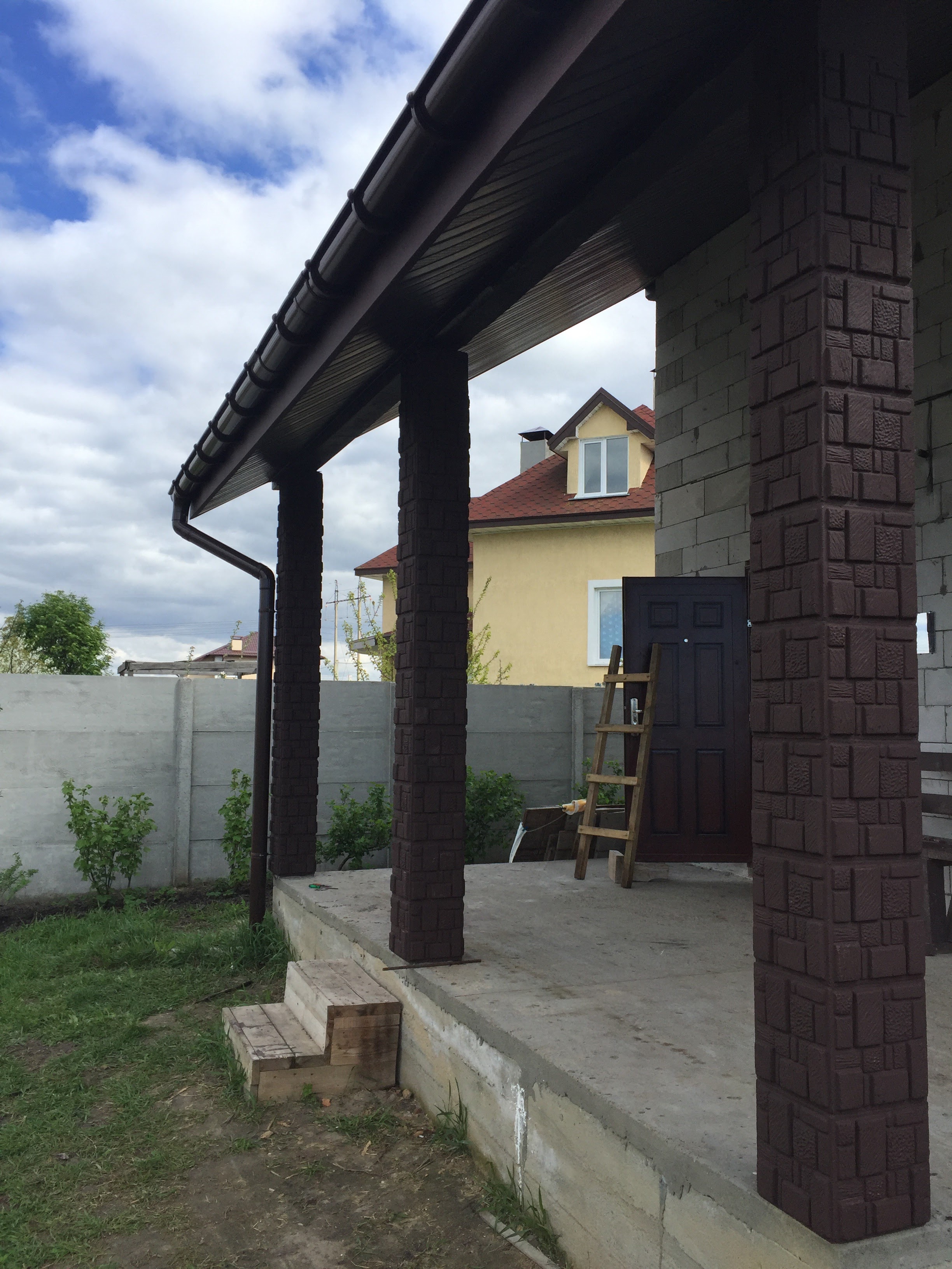

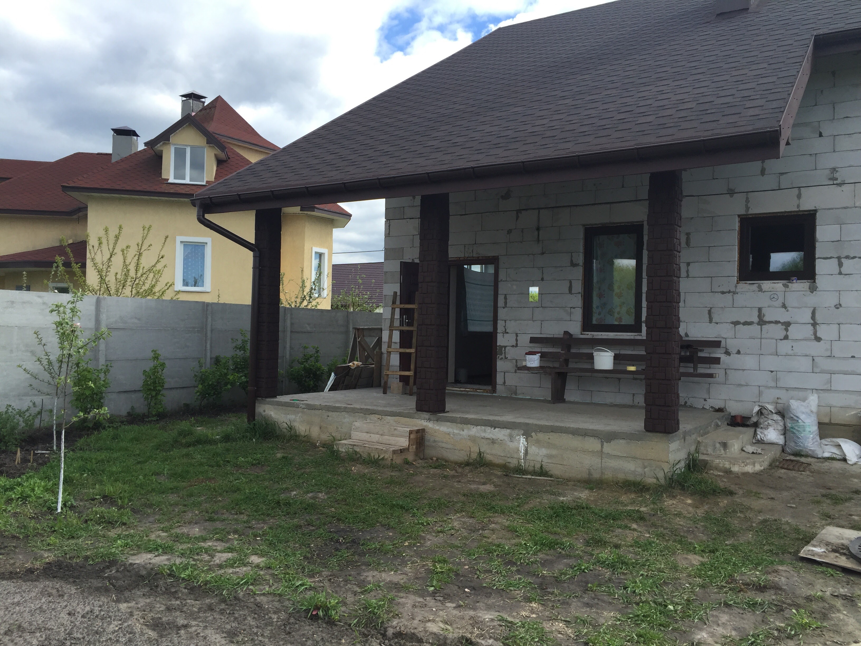

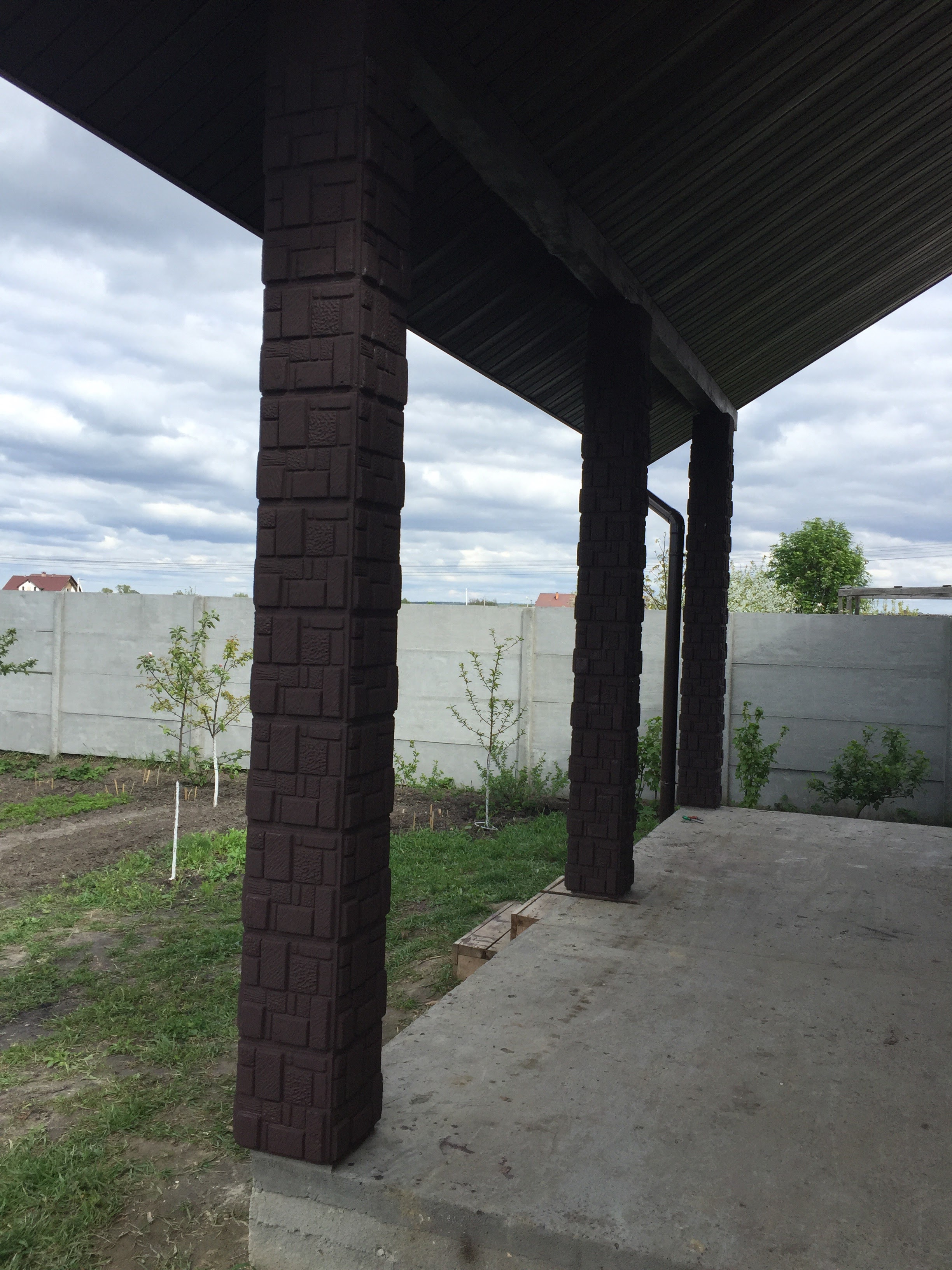

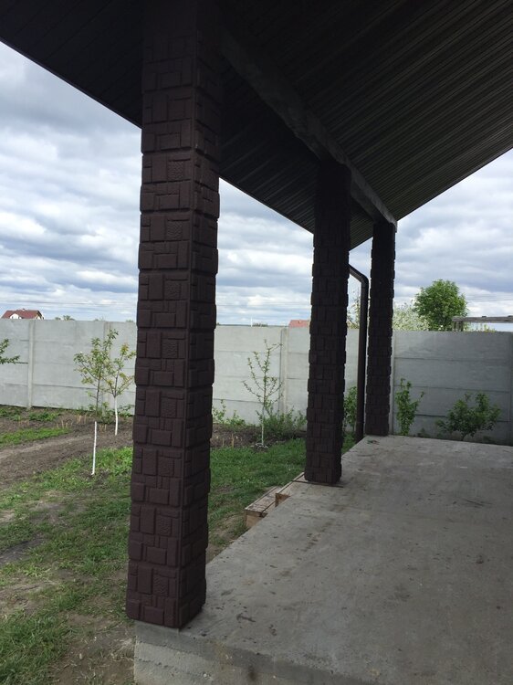

Залишком фарби пофарбували стовбчики на терасі.
Вийшло "дешево і сердито")
