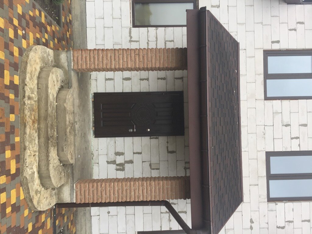

На сезоні 2016 поставили "жирну крапку" вхідними дверима.
Відтепер у нас є двоє чудових дверей ТМ СТРАЖ. Дякую форумчанину: Rustlers

Входная дверь не по центру. :(
А обовязково має бути?
Якщо під час дощу прийшло пару чоловік, то з права від дверей є де стати. А якщо двері поцентру то хтось має на сходах стояти. ;)
Те саме якщо один курить а інший хоче вийти. Курець стає з права і не заважає іншим.
Зато по логіці, та й по проекту.
В нішу у тамбурі спокійно може поміститись повноцінна шафа-купе.
Слушно, так і задумувалось...
Яка глибина?
Яка глибина?
Фактичних цифр зараз не пам'ятаю, а судячи по цій фото відхилення від проекту було), двері зміщенні вже блище до центру:
то приблизно десь 65см - справа і 55см - зліва, оскільки ширина тамбура 2,2м, а дверний пройом - 1 м.
Так, так згадав, що ще поміститься напроти шафи - тумба для взуття обов'язково з м'яким сидінням.

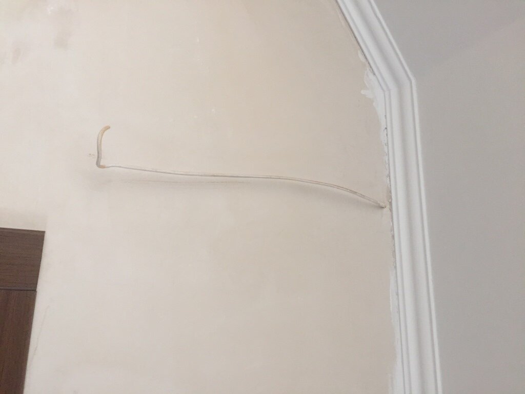

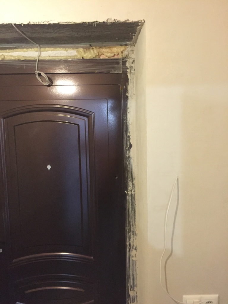

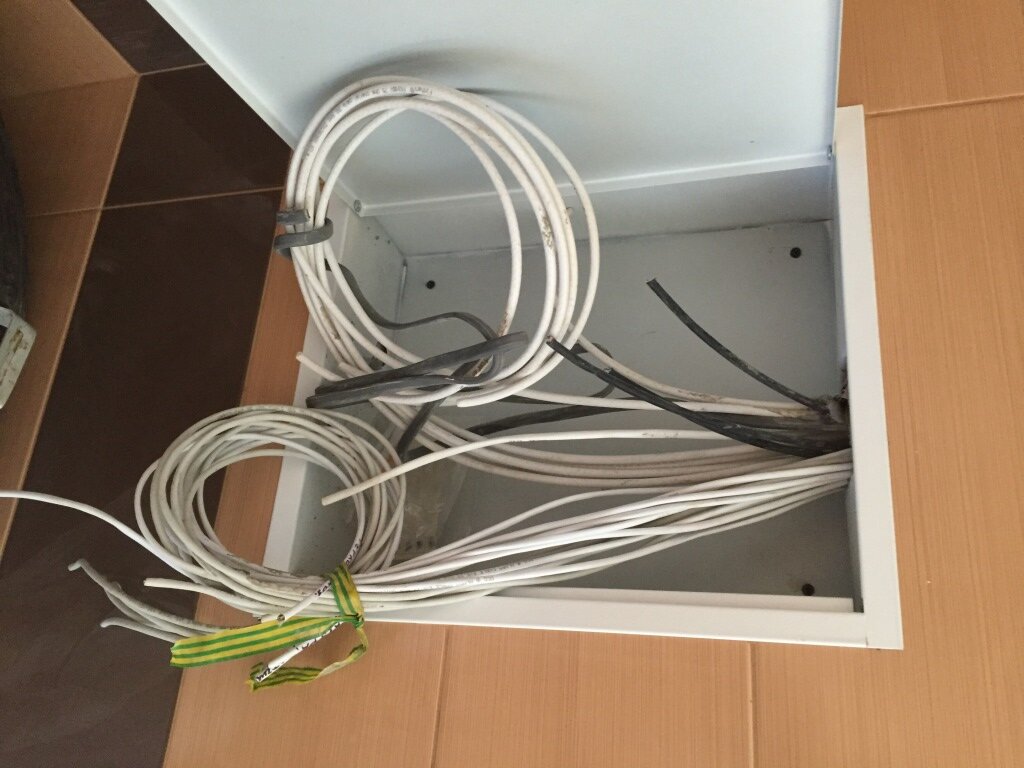

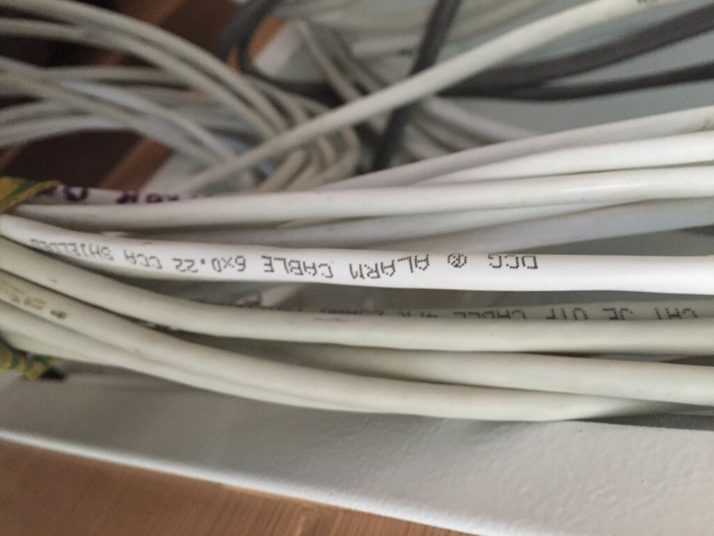

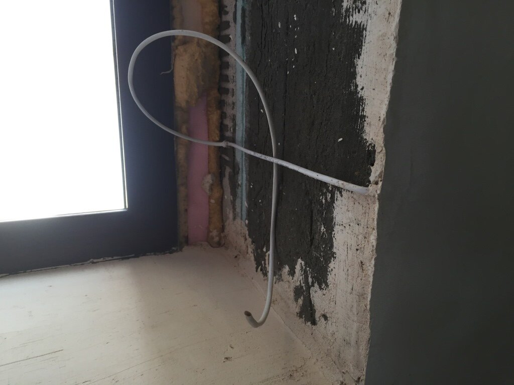

Трохи не забув, в листопаді 2016 року я ще поставив будинок на сигналізацію, одразу після встановлення капітальних дверей.
Під час розводки електрики, мастер мені повиводив кабеля для майбутньої сигналізації:
6 - контурів датчиків руху,
2 геркона,
1 клавіатура.
Після штукатурних робіт це виглядало так:

Комплект та бюджет був ось такий:
З міркувань безпеки всіх деталей розголошувати не можу та викладати фотки з обладнанням не хочу.
Тому зараз будинок 100% часу знаходиться під охороною, система надійна, служба поруч...
Стало на душі якось спокійніше.
2 геркона,
1 клавіатура.

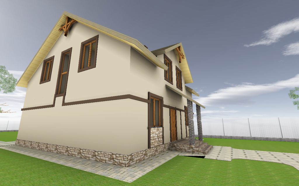

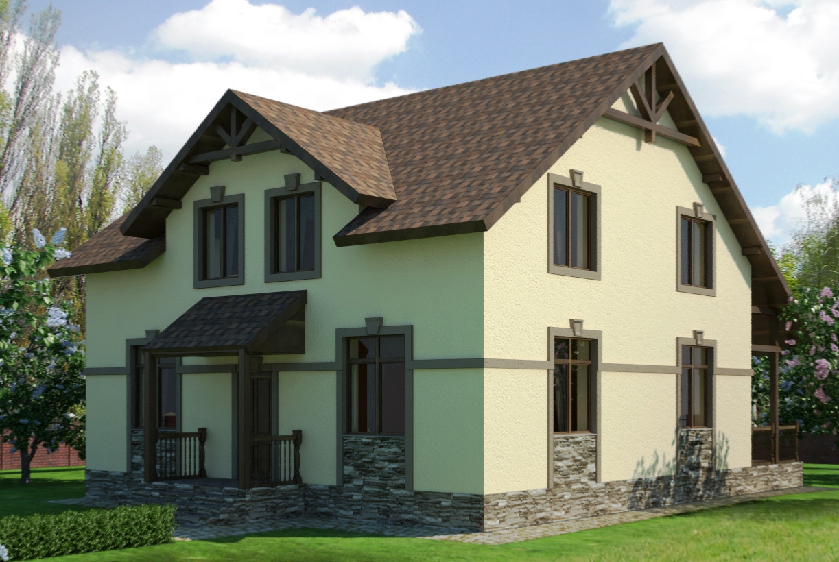

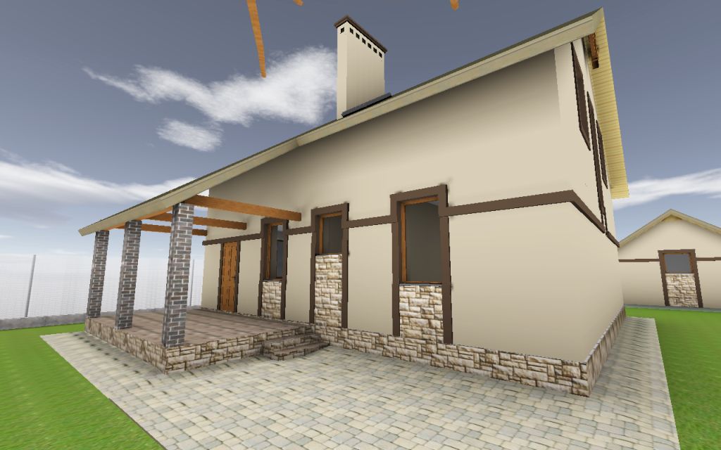

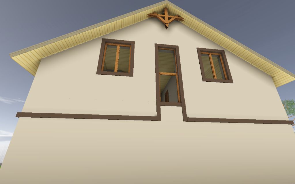

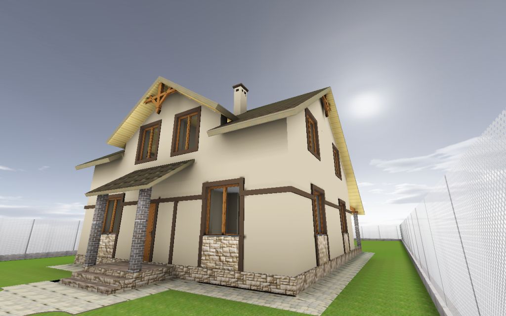

Нагадаю, на початку будівництва ціль була такою:
або така:
1045797242_-2.thumb.jpg.f883790139c765ca4bd0d6f7f1b406a9.jpg243984559_.thumb.jpg.8899c16c88e0a22fdd2430b9f675aafb.jpg1752422445_-.thumb.jpg.8a8e02ea2ea9668b96a08918aec9e44e.jpg1233721264_--2.thumb.jpg.8624b19445fc03c33d991ba8559535d8.jpg776184392_.thumb.jpg.f80d2882671a2e749996b1be196dbbe3.jpg859854376_-.thumb.jpg.9da7d3343ffc97a6087dfe77c109f23f.jpg
Що хочеться:
1. утеплення мінеральна вата 50мм
2. декоративна штукатурка типу "барашек" 1,5мм силікон
3. декорування віконних та дверних пройомів та пояс (як на фото)
4. декорування фасадною плиткою під вікнами і цоколя (якщо бюджет дозволить ;-))
Після поверхневого аналізу та моніторингу думаю в напрямку:
1. Утеплювач мінвата Paroc Linio10 50 мм, 90 кг/м³
2. Клейова суміш для приклейки і армування Walrus Termo FIX2
3. Склосітка 160г/м.кв. Fiberglass
4. Дюбель Wkret-met LMX-10120
5. Грунтовка універсальна - VarTex Vartex Grunt
6. Грунтовка силіконова VarTex Universal з кварцевим наповнювачем
7. Штукатурка барашек силіконова VarTex Fastech розмір зерна: 1,5 мм
Хто вже пройшов даний етап або теж зараз в таких клопотах, прошу висловити свою думку...
також цікавить актуальний порядок цін на комплекс робіт (м2, м.п.) на сьогодні.
Дякую!

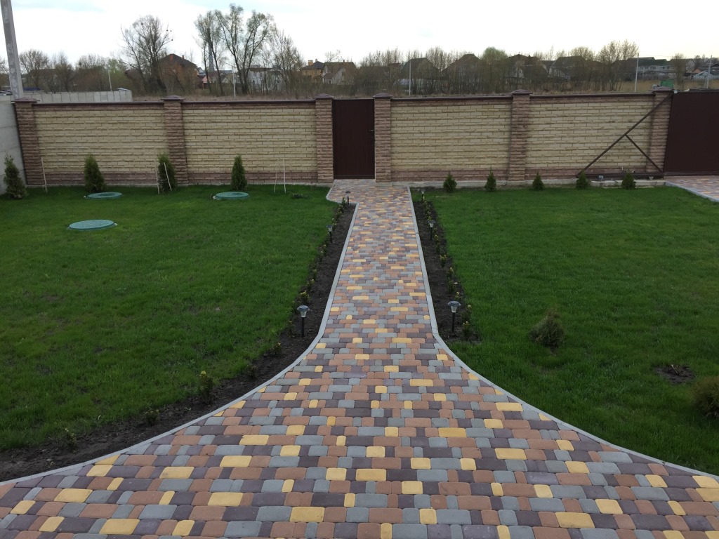

На кінець квітня 2016р. я вже вирішив питання з фасадним парканом та воротами з фірткою.
Добрый день.
Василий, поделитесь пожалуйста контактами строителей по забору.

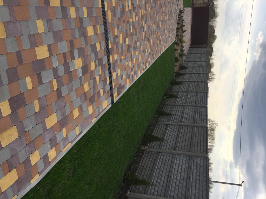

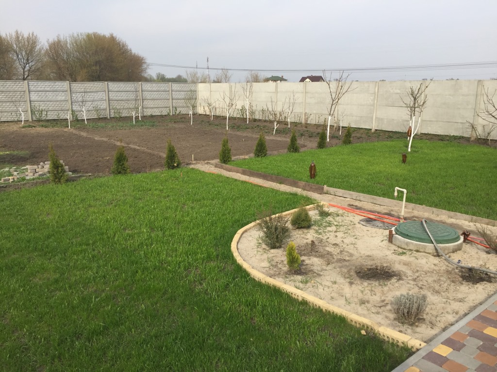

Після зимової сплячки наш газон почав інтенсивно рости, особливо після підживлення силітрою.
Вже навіть зробив перший покос.
Станом на 5 квітня, виглядає дуже пристойно:
IMG_3226.thumb.JPG.d5b7344cfd7082532602f1beeddc9be9.JPGIMG_3227.thumb.JPG.894c72eec24c89bb5cb7817ae26ea7b1.JPGIMG_3228.thumb.JPG.813ad672f3d650ef90198f941db388df.JPGIMG_3229.thumb.JPG.bf21db06e6ae4122c8e7005009c865cb.JPG
але в око кинулось ось це:
IMG_3233.thumb.JPG.73f9e59065ea91ffa37dad8caced1116.JPGIMG_3232.thumb.JPG.4953b2dfad5bcd2f2fd22d44b99bef4b.JPG
я згадав, що мені не хватило десь на 0,5-1 сотку насіння і я докупляв у того ж продавця ту ж травосуміш, і мені продали скоріш за все іншу(
Дуже прикро, вона зовсім друга, росте швидше, структура не така, навіть на фото видно...
розчаруванню і злості немає меж :evil:
Але не зважаючи на таку підставу, я в цілому, задоволений, зелена галявина дуже підкреслила наш скромний ландшафтний дизайн.
