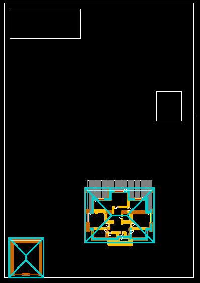

На мой взгляд в доме слишком много дверей и мелких помещений.
Ми все ще про цей проект говоримо? Був би радий почути які двері прибрати з плану і які приміщення збільшити(викинути) :beer:
Так, а де останній варіант проекту, після врахування..?
Натхнення немає.. Є якийсь проект в голові, але настільки абстрактний, що навіть не знаю з чого починати його малювати. Куски плану, які не можу об*єднати в будинок.
В мене з*явилась проблема: мені здається, що те що я намалював до цього - ідеальний будинок :D Відкриваю Архікад, малюю новий будинок, а в результаті отримую свій попередній варіант :lol:
а мені цей варіант подобається найбільше )) він логічний, всі мокрі комунікації в одному місці :)
спальні відділені від батьківської, батьківська при вході - додатковий контроль :)
коли кухня виглядає вікнами на вхідну хвіртку й доріжку до хати - теж додатковий елемент контролю й безпеки :)
Р. S. НЕ переймайтеся - кожна жаба своє болото хвалить - у нас теж ідеальний проект будинку :)))
x_y_z_, підпишусь під кожним словом :)
Здається, це максимум моєї архітектурної творчості :D
Кухня.. я згоден, в самому першому варіанті, здається, так і було. Але ніяк не виходить в мене зробити так щоб і кухня була в сторону гаража, і вхід в будинок не з лісу.
Хіба що зроблю дах простішим, звичайним вальмовим, без всяких там "шпаківень". А все інше нехай вже архітектор "причеше" і приведе до правильних розмірів.

есть мнение что сразу стоит думать с привязкой к участку.
я поэтому вас и просил план участка выложить.
тут фото ділянки. Скан акта треба пошукати. Розміри: 55х80. фасад коротка сторона. Фасад дивиться на південний схід.
Фото ж краще за план ділянки? :)
смотря для чего :) если визуализацию вставлять то да
если строения на участке размещать то план нужен.
как я понимаю перепад по рельефу небольшой есть ?
Ні, практично рівна ділянка, ну, може сантиметрів 20 місцями буде..

Какие я вижу недостатки:
1- у вас выходит комфортабельная 5 - комнатная квартира
2- два санузла вместе и получается что маленький санузел далеко от детских комнат слева
3- санузел 3.38 слишком маленький - хотя бы 5 кв.м
4- где будете белье сушить?
5- кухня 10.53 - в доме очень мало
6- вы тамбуру назначаете функцию прихожей а это неправильно.
7- в котельной нет входа с улицы
8- где будет кран для полива?
И самое главное- без фасадов и крыши- это разговор не о чем
Не самый худший вариант ;)
Согласен, но при таком размещении у меня все потребители воды и канализация находятся в одном месте
Можно расширить за счет гостинной. Я туда ж еще надумал душевую кабину всунуть
Хороший вопрос, ответа нет
А мне кажется, что это в квартире 10 метров мало. Для дома, когда рядом с кухней есть гостинная - 10 метров достаточно. Я разместил кухонную мебель, все стало нормально, включая стол и четыре табуретки.
Обьясните. Не совсем понял. Вы предлагаете тамбур сделать маленьким и холодным, чтобы снять обувь, а прихожую делать за тамбуром?
Этот вопрос пока открытый. Отопление газовое, по правилам достаточно окна. Если возникнет необходимость ставить ТТ котел, то можно и дверь добавить. Но мне не хочется делать кучу входных дверей..
Где-то рядом со скважиной или в отдельностоящем гараже
Давал то ли в этой теме, то ли в теме FacionFace изображение внешнего вида. Но Архикад(а скорее мои познания в нем) не дают возможность передать желаемый внешний вид. Сейчас главная задача - комфортное и оптимальное размещение помещений.
Добавлено через 43 секунды
а что там где ? (в смыле с какой стороны север, подъезд,лес )?
Зараз спробую намалювати, а то на акті не видно де ліс :)
при таком размещении у меня все потребители воды и канализация находятся в одном месте - Для чего жертвовать комфортом? Из-за 10 метров канализ трубы?
санузел 3.38 слишком маленький - хотя бы 5 кв. м.
Можно расширить за счет гостиной. Я туда еще надумал душевую кабину всунуть
- Минимум 6 кв.м.
Белье обычно сушат либо в санузлах, либо в котельной. И там, и там мало места. Гладить будете в гостиной?
А мне кажется, что это в квартире 10 метров мало. Для дома, когда рядом с кухней есть гостинная - 10 метров достаточно. Я разместил кухонную мебель, все стало нормально, включая стол и четыре табуретки. - А если пришел 1 или 2 гостя?
Минимум с вашей планировкой - 14 кв.м. А если стулья, а не табуретки?
У нас тамбур холодный 2м на 1.5м для резиновых сапог, зонтов и т.п. А прихожая 10 кв.м. с зеркальным шкафом-купе и диванчиком для снятия-одевания обуви.
Этот вопрос пока открытый. - Просто это удобно для хранения хоз вещей
Где-то рядом со скважиной или в отдельностоящем гараже. - Часто кран для полива делают из котельной.
Как будете в гостиной смотреть ТВ? Столов для документов и компов не предусмотрено?
