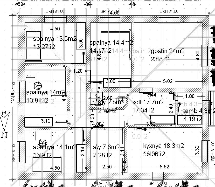

Leon. Одноповерховий. Послухаю..

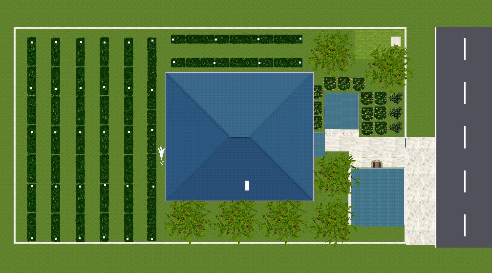

якщо у вас не пару гектарів ділянка, і якщо у вас немає параноїдального бажання відчувати себе пупом землі (центром всесвіту) то не туліть посередині... непрактично.
глянув на план ділянки, я б розвернув будинок так щоб любуватись лісом, а не сусідськими ділянками, якщо тераса - то з тераси, якщо ні - то із тієї кімнати де частіше будете. і поближче до нього б розташував би сам будинок, хай навіть ходити доведеться далі від дороги.

дыкЪ по всякому можно повернуть,
но не стоит забывать о том, что нижняя часть участка 18 соток
имеет целевое ОСГ. соответственно мы можем крутиться в пределах 25 верхних соток.
пысы :
вообще-то, если на участке в полгектара дом залепить по центру
то никакой крамолы лично я в этом не вижу. пространства вокруг будет достаточно.
И в принципе, такую посадку можно очень душевно обыграть ландшафтом.
например разбив регулярный парк, основанный на симметрии.

Здравствуйте Leon. Я тоже сторонник одноэтажного дома. Сам планирую строить через 3-4 года. По вашему проекту не понятно расположение внутренних несущих стен, и совсем не нравится расположение кухни. Мой проект пока такой (архитектура меня меньше всего волнует, все равно, все зарастет деревьями). С уважением Владимир.album.php?albumid=6143&pictureid=114503
Владимир Н.П., цікавий варіант! Щодо капітальних стін, то це вже задача архітектора-конструктора. Я малюю, щоб розуміти що я хочу отримати в результаті. Я навіть думав про те, щоб поїхати на ділянку, протоптати в снігу "стіни" і попробувати походити по "будинку" :)

Лично я прверял запроектированные объемы комнат (3х4, 3х5, 4х6, ванная 2х2), заходя в помещения таких же размеров.
Благо и в квартире и в домах знакомых таких помещений хватает. Ж-)

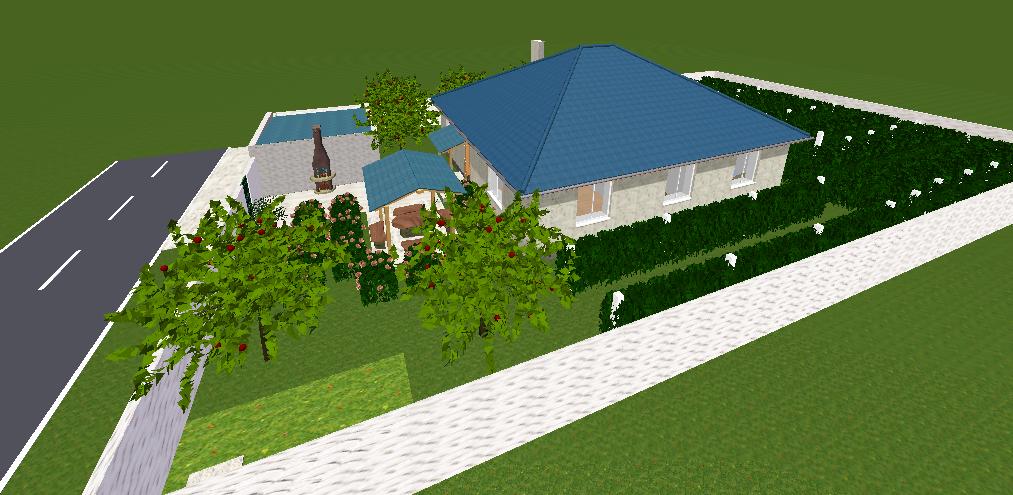

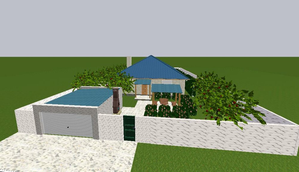

В Архікаді робив "віртуальну прогулянку" будинком.
А на ділянці хочу "намалювати" по снігу, чи землі для того, щоб побачити реальні розміри всього будинку. Ну то таке :)
Вирвусь за місто, зроблю малюнок "палкой на снегу" і з Вами поділюсь :)
