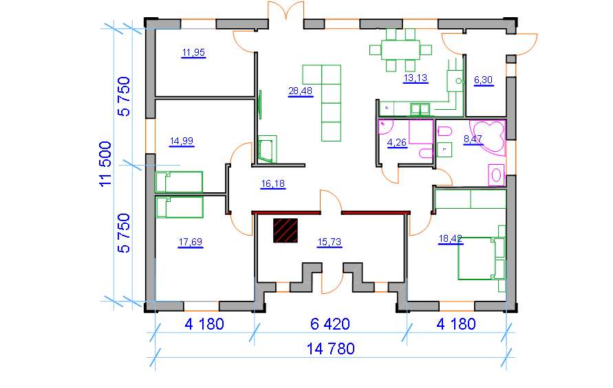

Моя планировка вот:
www.stroimdom.com.ua/forum/showpost.php?p=1933741&postcount=75
Не могли бы Вы дать свою планировку с размерами? Уж очень понравилась она своей простотой.
Могу только показать стартовую планировку с площадью помещений. Но, как видно, в процессе стройки планировка немного изменилась, в частности, были разделены кухня и гостиная:
APX_A19(Ko)_2.pdf
Внешние габариты дома - 15.8м на 10.3м.
Питання в мене з"явилось: А чи може топочна мати прямий вихід на вулицю(одні двері). Чи не скажуть газовики, що при прямому виході існує можливість отримати протягом зворотну тягу?
может быть одна, главное дверь не была напрвлена на топку котла
Drosselbeere, дякую!! А то я згадав, що батьків примусили прибудувати тамбур(давно це було), але в них топка як раз була направлена на двері. Мабуть тому й примусили. А мені то топочної зовсім не хочеться прибудовувати тамбур.
наскільки я в темі, то якісь особливі умови щодо кубатури приміщення, площі вікна і дверей існують лише для котлів 30квт+
інші можна й в кухні вішати - головне, щоб кухня мала двері й вентканал (для турбокотлів останнє неактуально, напевно)
Leon,а где ваша последняя планировка, вроде выхода на улицу не было из топочной.
Drosselbeere, є двері(точніше будуть там де зараз вікно, а вікно буде зміщено :) ), я останній варіант викладу сьогодні-завтра. Я про них пам"ятав, але не малював. Взяв був паузу, щоб переосмислити.
Начебто вже все подобається, але чим ближче до остаточного варіанту, тим частіше приходить розуміння, що це все треба будувати і в цьому потім жити, тому трохи "підчищую" план - десь внутрішню стіну думаю прибрати, десь на зайвих дверях зекономити :)

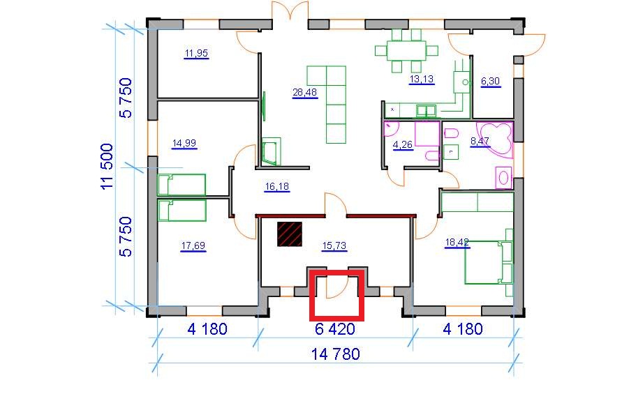

Думаю, як прибрати стіну, помічену червоним кольором, і при цьому не залишитись без тамбура.. Вхід в будинок з південного сходу.

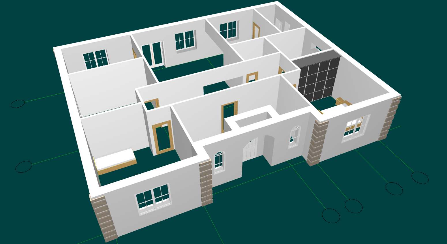

Зараз планується такий зовнішній вигляд: House7-16-vid2.thumb.jpg.80407b444fbd582c6928a8c58e88bfc8.jpg
Як варіант можна трохи збільшити тамбурочок при вході і там де арка на 3Д візуалізіції поставити ще одні двері.
У знайомих зроблено розміром 1,5х1,5 м. На стіні вішалка для одежі і внизу полочка для взуття. Вистачає.
Для цього ще можна передню стiну вирiвняти. Правда дизайн фасаду постраждає, проте буде економія за рахунок простоти будівництва.
Я розуміію, тому не хочу міняти фасад. От сиджу тепер і думаю, що робити з прихожою/тамбуром :)
Как еще вариант, можно вход сместить влево или вправо и потом там выделить тамбур, выход из тамбура в сторону будет. :) Уйдет одна из стен, помеченная красным.
Я думав над таким варіантом, але дружина - проти. Їй потрібна симетрія :)
А если сделать тамбур так:
Думав. Втрачаю той зовнішній вигляд, який я собі бачу, хоча, зараз спробую намалювати в 3Д, може щось вийде путнє :)

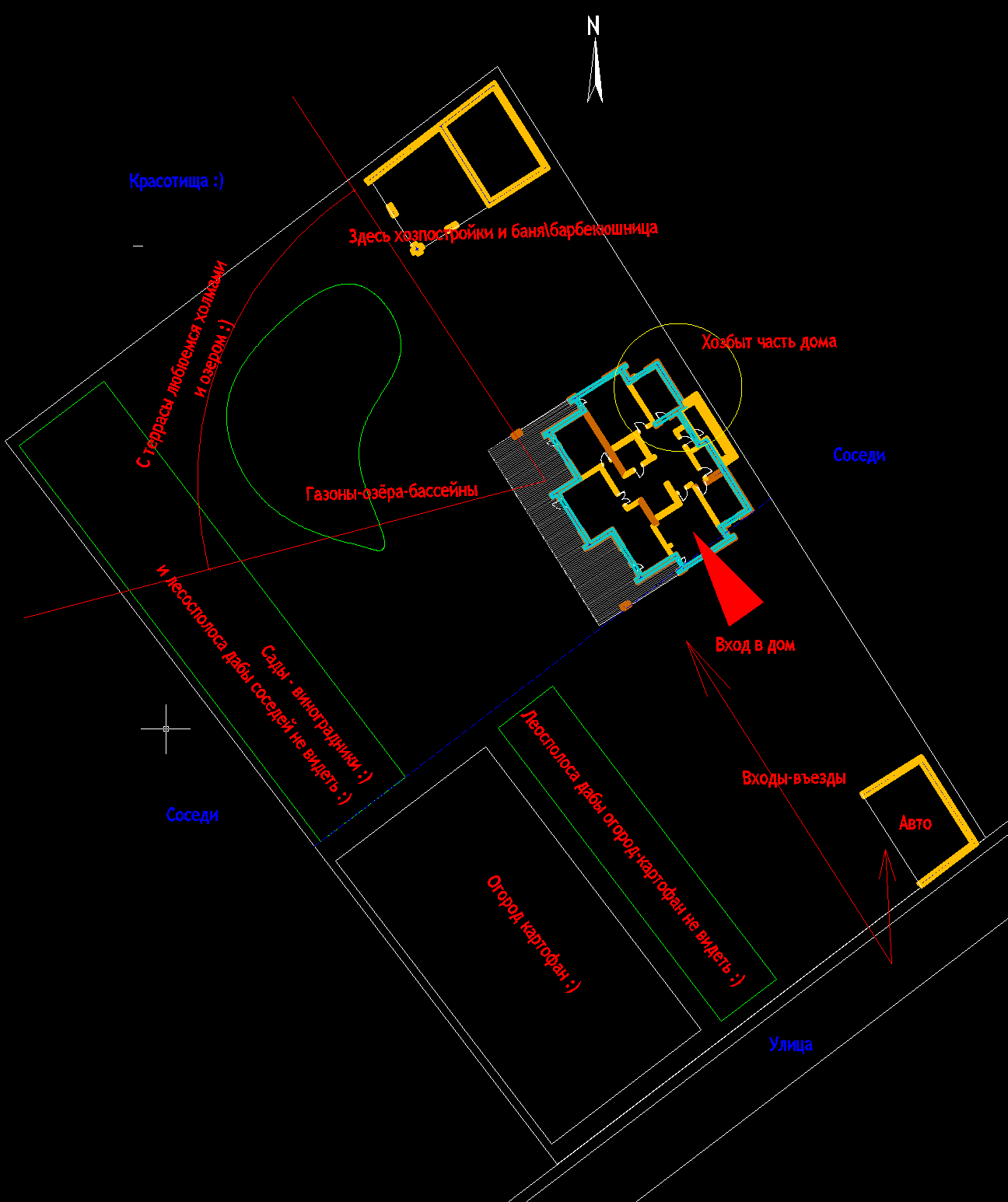

C Рождеством и с Новым годом и с наступающим Старым Новым годом :):beer:
В связи с моим отсутствим в стране, руки для потренировать мозг вашим
участком дошли только сейчас :)
Бытует мнение - что всё таки дом нельзя проектировать в отрыве от участка
и от окружающей реальности в виде сторон света. Тогда и планировка может сильно поменяться
и вообще.
Вот набросал я своё видение зонирования вашего участка.
Я так розумію, що я вже попав на гроші.:D
Навіть не знаю, що сказати.. думав тулити будинок посеред ділянки, а тепер дуже задумався.
Блін, все з ніг на голову, але все так правильно..
