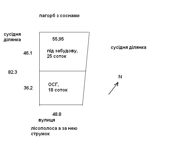

Для всіх інших хочу нагадати/повідомити: будинок буде не в котеджному містечку, не в садовому/дачному товаристві. Будинок в селі.

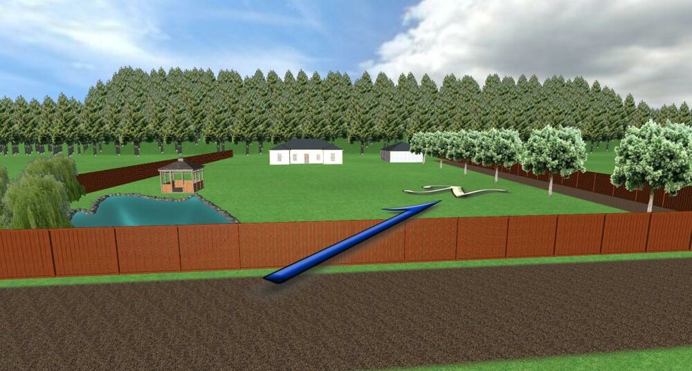

Хотів намалювати план ділянки, вийшло ось таке lot1.thumb.jpg.3f8a4f4e42ecd5c82f3e8e69d5f24eef.jpg :D
Намалював в пейнті план ділянки. lot.JPG.a1a1993f4b4332ecf175aa743add4af5.JPG
Ручки кривенькі, але мені, принаймні, зрозуміло, що де знаходиться :lol:
Можна подивитись фото, яке я раніше викладав, і стане зрозуміліше.

Тепер зрозуміло, чому ви в зал планували на коні заїжджати... Пішки по таким просторам не находишся.:Search:
Добавлено через 5 минут
А це нічого, що у вас, за новим планом, усі вікна спальних приміщень та залу розташовані на північ?
Добавлено через 2 минуты
А що ви зможете розмістити у худому і довгому приміщенні №9:shock:? Двері метр заберуть, і при ширині в метр нічого не поставиш. Зробіть вхід зі спальні №8 і двері посередині, тоді хоч щось влізе.
Ви впевнені, що зможете ви занести ванну у приміщення №11, а меблі у №12?
Ви віртуально представте себе в будинку і походіть по ньому - багато що стає на свої місця.

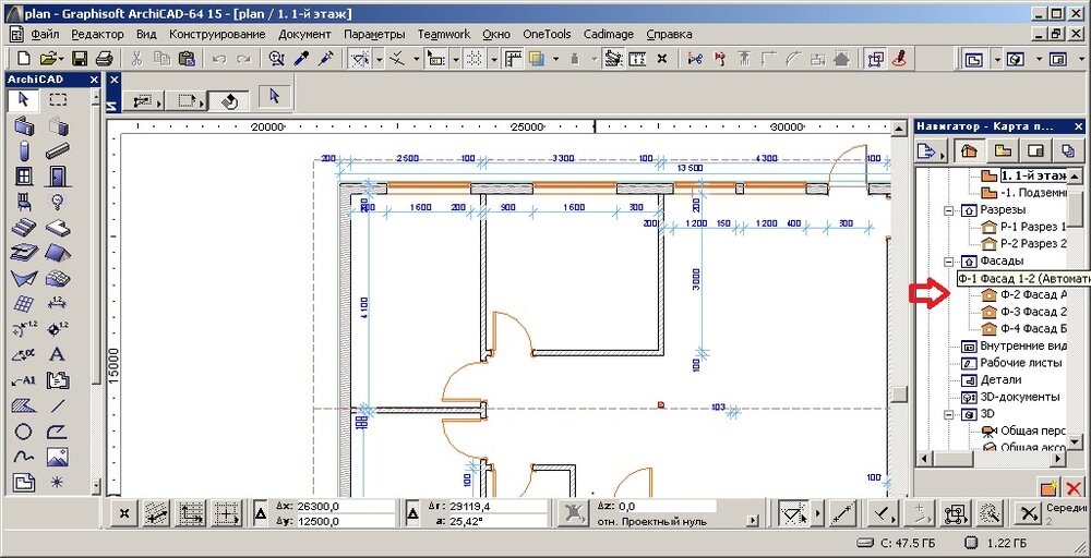

Но Архикад(а скорее мои познания в нем) не дают возможность передать желаемый внешний вид.
Сбоку в панелі навігації е всі фасади і 3-д (просто перемикаемо види). Щоб додати кольори в параметрах стіни задаємо внутрішні і зовнішні кольори. Доволі просто. Так само на фасадах можна проставляти розміри, щоб побачити висотність.
Дякую! Я знаю :)

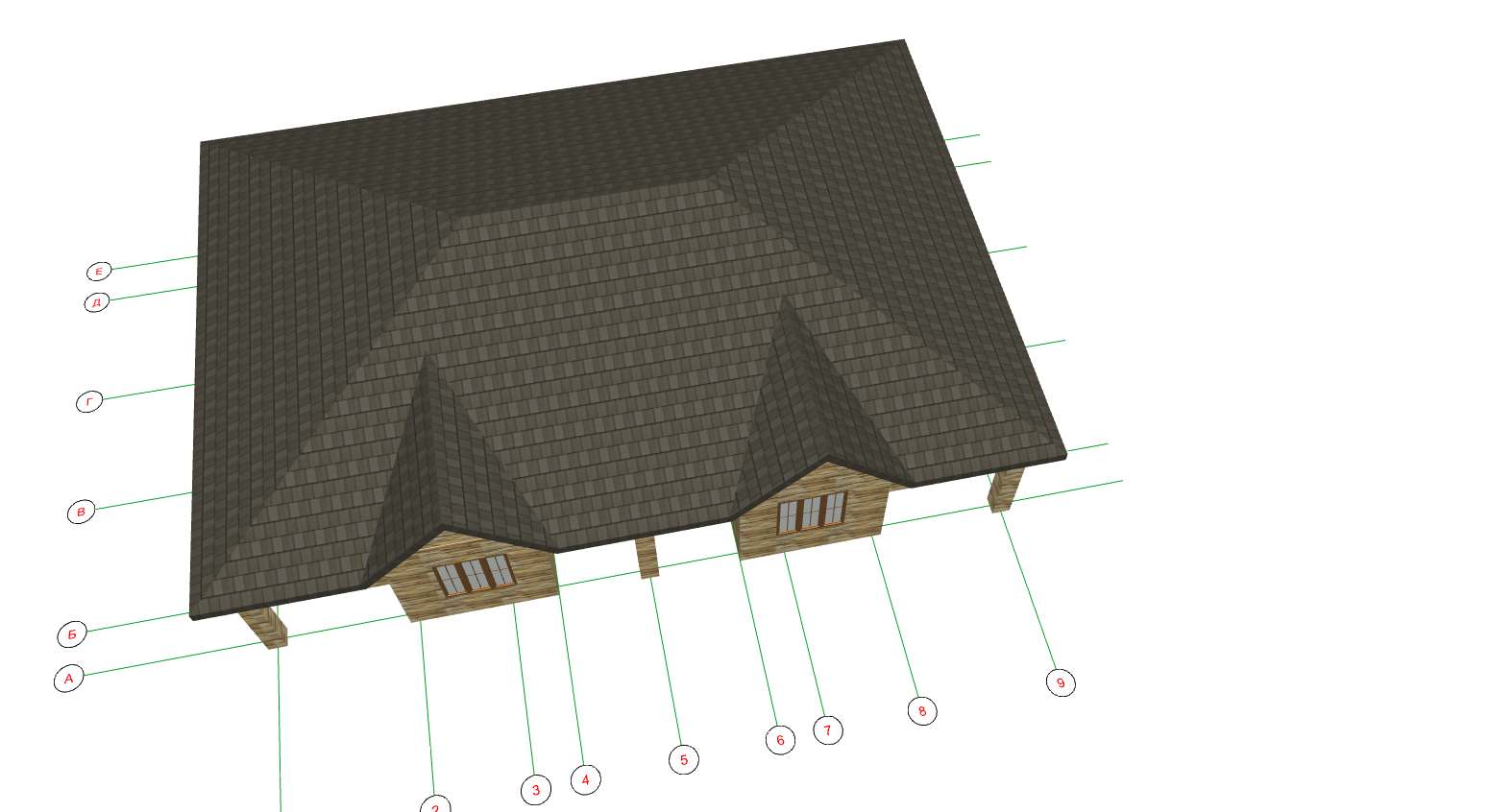

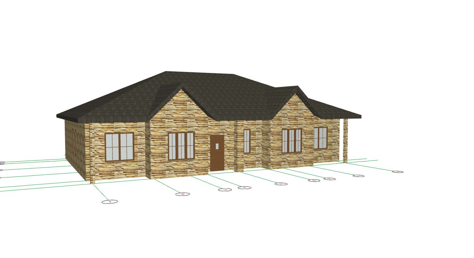

І кольори міняв, і текстуру додавав, і з освітленням грався. Якось дуже багато сірого. Ось приклад візуалізації для першого варіанту, який я відкинув: House6-5-front.thumb.jpg.50ebe993960266c08ad18219d4f36da9.jpg і вид зверху House6-5-roof.thumb.jpg.f7df66dcf9a85249aba77ee678734dc5.jpg Ще було б непогано знати, як поміняти текстуру окремої ділянки стіни, наприклад, на кутах.. Але то таке. Чесно кажучи, я останній тиждень навіть не відкривав Архікад. Втомив він мене. Планування буде таке як тут. Невеликі зміни, звичайно є, остаточний варіант покажу за кілька днів, але основна концепція залишиться такою.

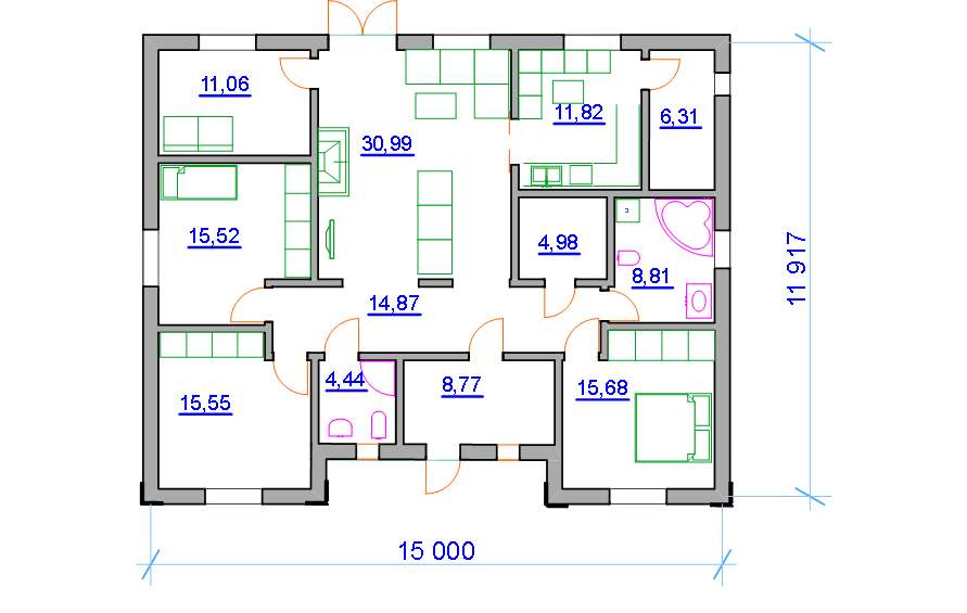

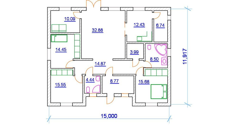

Як я казав, концепція не змінилась, але трохи перетасував приміщення.
Що думаєте з такого планування?

А можно перебросить маленький туалет вправо?
Мне кажется не очень, когда дверь туалета просматривается из гостиной.

Та я спеціально переніс туалет ближче до дитячих кімнат. Можна стіну вітальні продовжити трохи.. Або зробити двері і стіну одного кольору, щоб не кидалось в очі :)
Отличная планировка в итоге получилась. Лично мне нравится.
Основной вход в гостинную сделала бы максимально свободным и широким, так как есть опасность в результате в центре дома получить темный длинный не функциональный коридорчик с кучей дверей.
P.S. фасадик, я так понимаю, не окончательная версия? Для Вашей солнечной и лесной полянки как-то мне мрачноватым видится фасад. Напоминает холодные каменные английские дома.....Имхо, конечно.
Ні, то версія фасаду для першого будинку. Для цього будинку я вибрав світлі кольори стін і сірий дах. Пробував в Архікаді відобразити, але щось не виходить. Не так він передає кольори, як я собі бачу :)

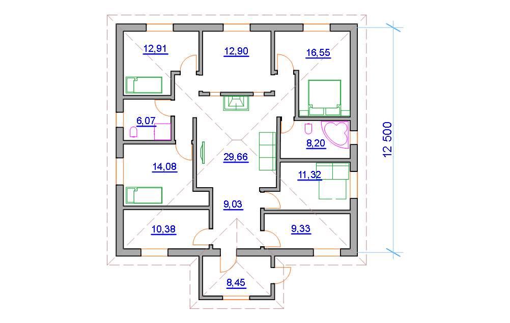

Я ж казав, що в мене в голові крутиться весь час якийсь проект, але ніяк руки не доходять його намалювати. От сьогодні сів і переніс з голови в Архікад.
Вийшов такий собі будиночок House8-1-plan.thumb.jpg.e10cff5c36c2003a0efdeb4285fac065.jpg

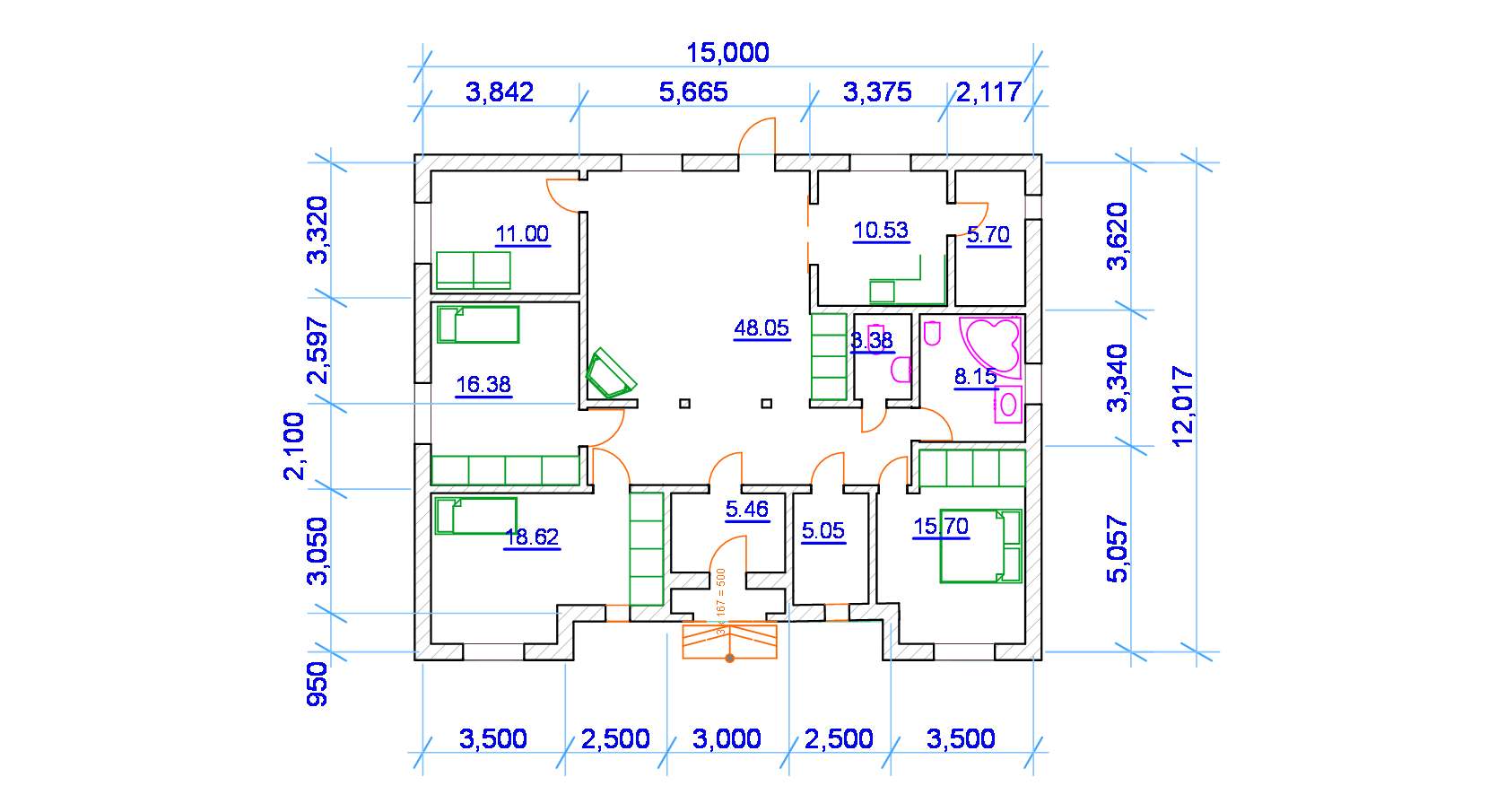

А будувати, мабуть, буду те, що обговорювалось раніше House7-10a-plan.jpg.e52dc897d4c4b35f32534035a6c44c6b.jpg
Чого мовчимо? Скажіть щось..
От мені вже не подобається, що в кожній спальні заплановано шафу-гардероб. Скажіть, невже це так необхідно? Поділіться своїм досвідом..
А яка альтернатива? По окремій кімнаті-гардеробу додатково до кожної спальні - шукайте спадок Рокфеллера, одна загальна кімната-гардероб - будете бігати до неї роздягненими по всьому будинку, невеликіі шафи - у кожній кімнаті буде одяг у вигляді куп сміття. Ж-)
Я особисто як і раніше ратую за те щоб кухня була перенесена на перед будинку, у службову зону до входу. Щоб і підходи до будинку добре пароглядались. Хочете щоб вона в садок виходида? Нащо?
seyvalter, я з Вами згоден, і, повторюсь, в першому варіанті як раз так і було.
Але при нинішній компоновці приміщень(а вона мені знається оптимальною), я не знаю, як зробити так, щоб і кухня була вікнами на дорогу, і від кухні до залу не треба було бігати через якісь коридори.
Але обіцяю подумати. як перенести кухню, так щоб не поламати весь будинок. А може хто підкаже? ;)
там від кухні до залу коридору того - півтора метра. Крім того - якраз добре - щоб запах не йшов прямо взал. Міняйте як є спальню при вході на кухню - і буде ідеально. ИМХО.

Как по мне, с такой гостинной на пять входов-выходов ну совсем неуютно будет. Но это мои ощущения.
А вот фасад и расположение окон на нем один в один как и я себе выбрал.
По вітальні - згоден. Але, як я вже казав, або робити прохідну кімнату, або купа коридорів :(
