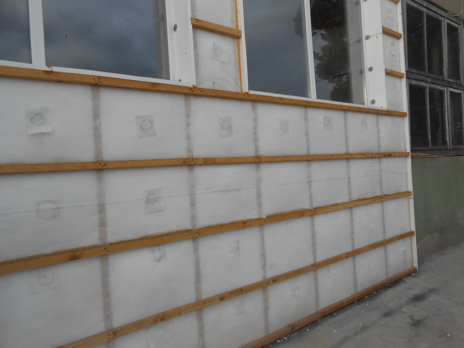

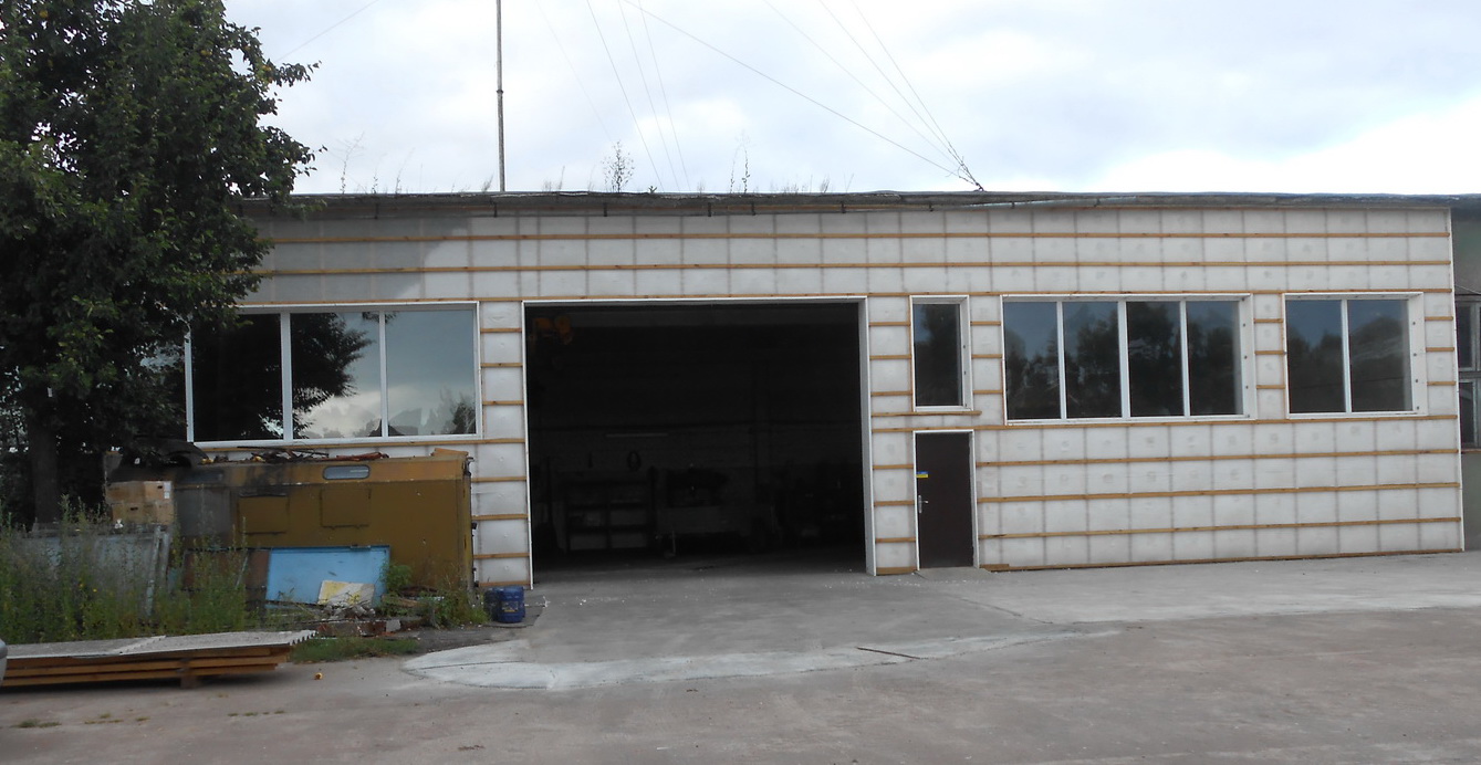

Отличный вариант
Просто, быстро, ни каких мостиков холода, деревянные элементы конструкции всегда сухие, исключительная шумоизоляция.
Полное отсутствие усадки.
Оборудование для самостоятельной задувки, предоставляется бесплатно.
Плохо получится, только если сам захочешь.
Что это за материал?
Пенопласт?
Какой у него коэффициент звукопоглощения?
Насчёт исключительной шумоизоляции есть сомнения
Пенопласт?
Не ППС.
Не меньше 60%
Проверенно не единожды.

Название у Вашего материала есть? Сертификацию он прошел? Протоколы испытаний где можно увидеть? Или это очередная покрытая мраком страшно секретная технология?
Не меньше 60%
Коэффициент звукопоглощения не измеряется в процентах.
Если вы хотели сказать 0,6, то это далеко не отличные показатели.
К тому же, у каждого материала на разных частотах разные коэффициенты.
Есть результаты лабораторных измерений материала в дроблёном состоянии?
