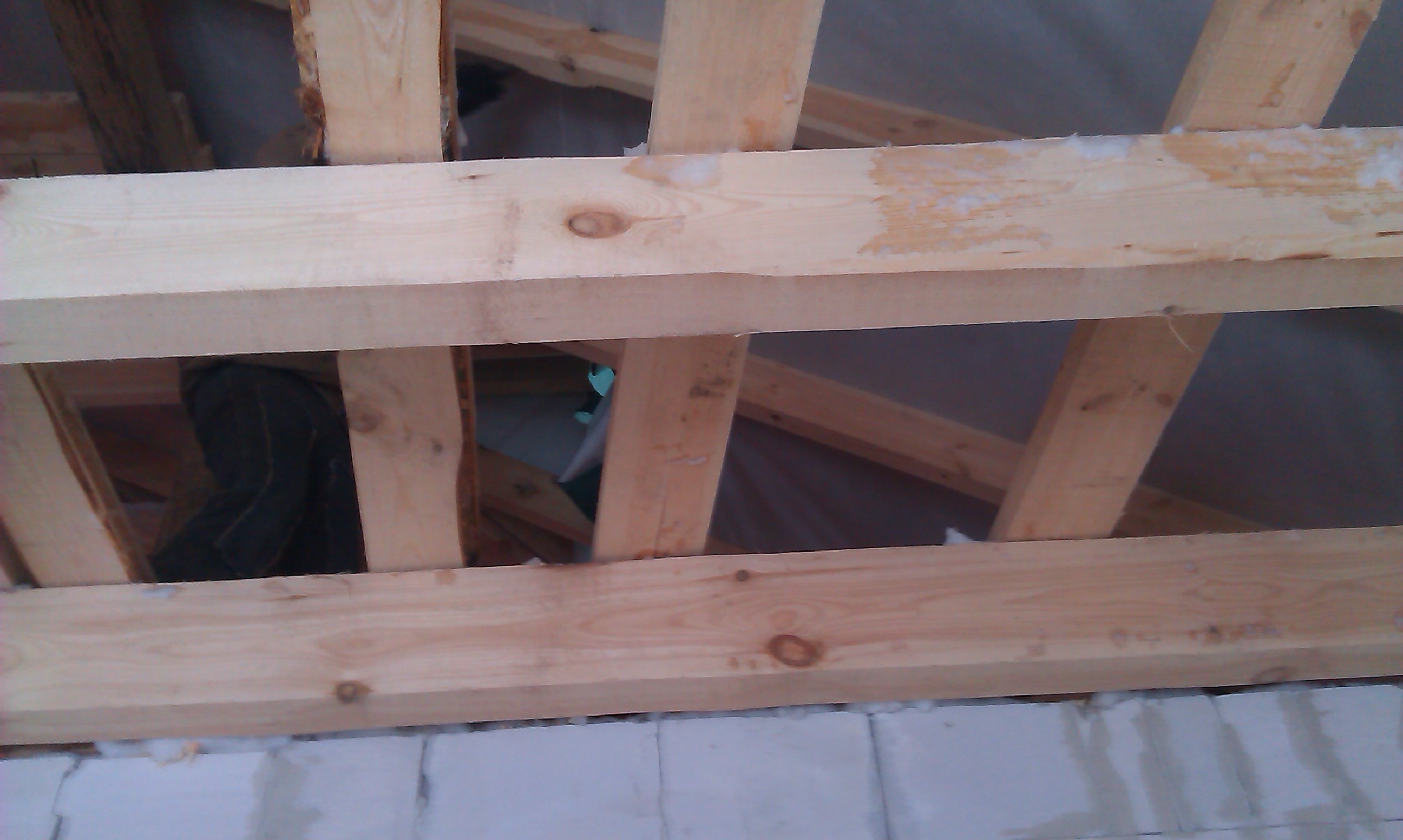

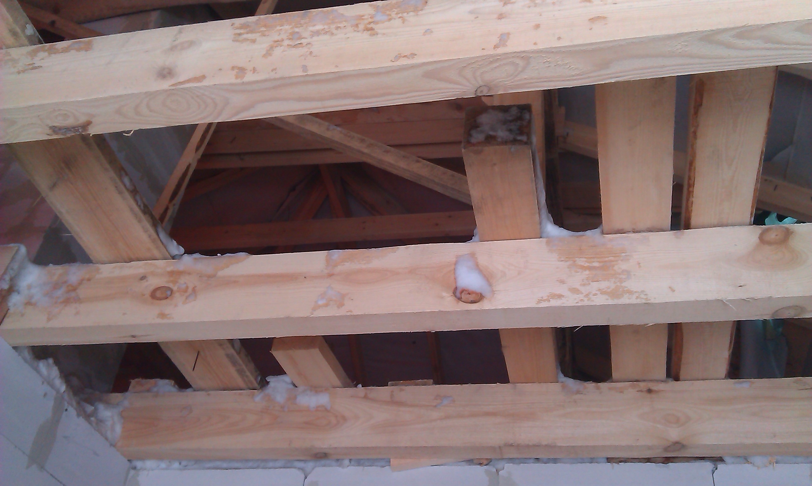

Раз уж начал прораб прессовать, то и начала копать. Пока сама разбираюсь. Пока нарыла вместо 250 м - всего 177. Действительно, вспомнила математику (вчера), посчитала площадь 4-х треугольников.
Огне-био-защита. Ее не видно, то что я видела - описала. В мороз стоял на террасе мазал щеткой типа швабры. Прошу доказать что все нормально - не может доказать. Ну как-то ж хоть должно быть видно, что есть пропитка дерева.
Замечания по недоделкам начала писать прорабу только после его основательного прессинга (звонки в 10 вечера, например в понедельник). Он ничего не хочет слышать, только повторяет - дайте деньги.
а денег додать должны за готовую крышу в 250 м2 - 18 тыс из 90 с лишним. А ни крыши нет, ни материалов на остаток. И непонятно что еще накопаем, раз уж начали копать. В общем.... Чем больше пишу, тем печальнее становится.

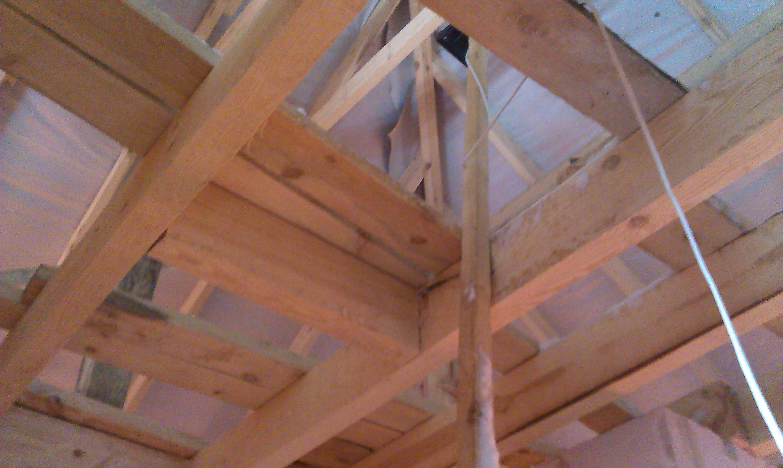

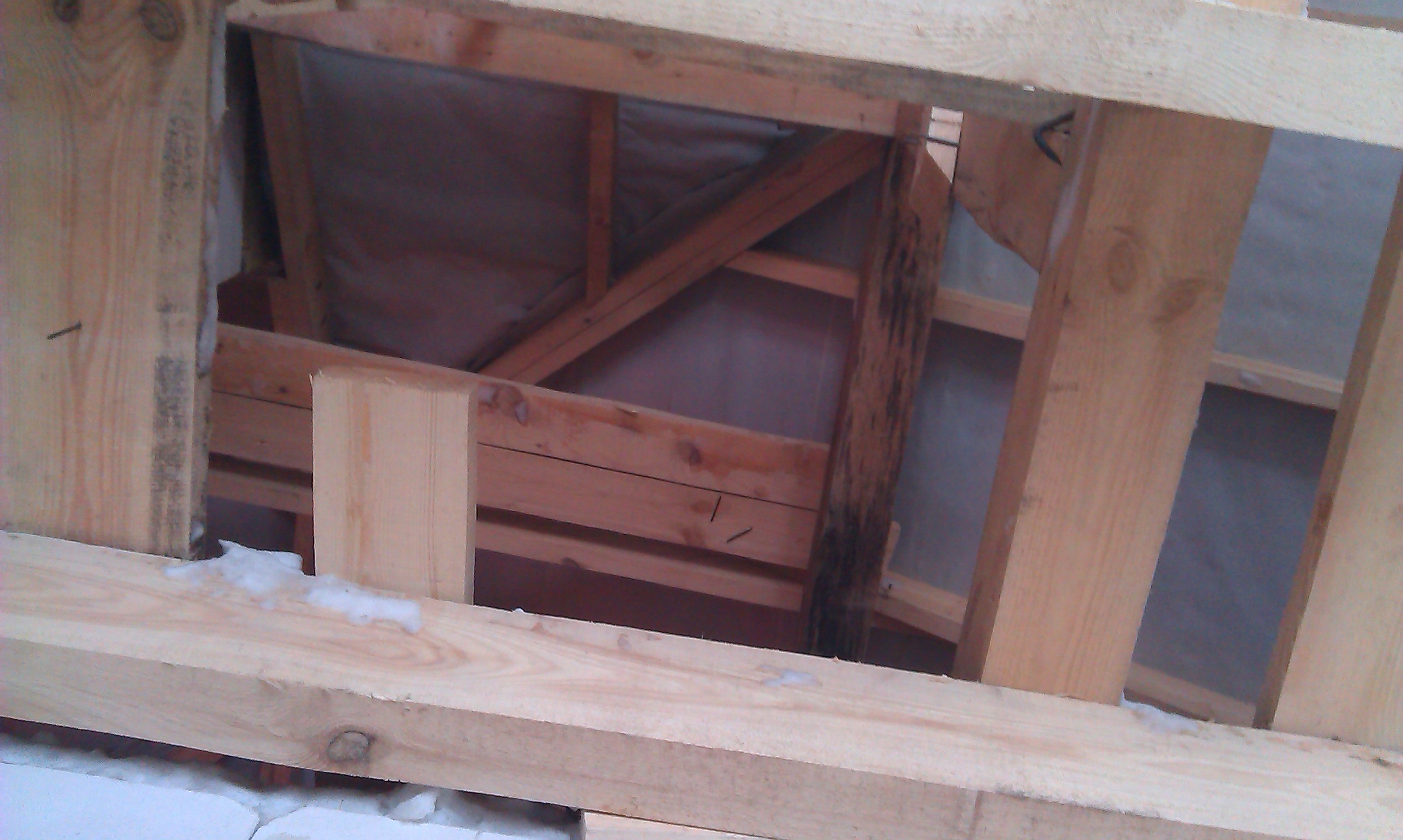

на первой фотке балка совсем плохая ( грибковая)
Да, я задала этот вопрос прорабу еще ранее. Если б она позже почернела - это одно. А клали ж такую. Зачем? И она не одна такая, есть еще штуки 3-4 (не перегружала фотографиями).
Не ответили мне ничего. Просто не ответили. Через день съехали, требуют еще денег. Еще другие вопросы были. Мне не дали ответ ни на один.
Мило улыбается и все...
