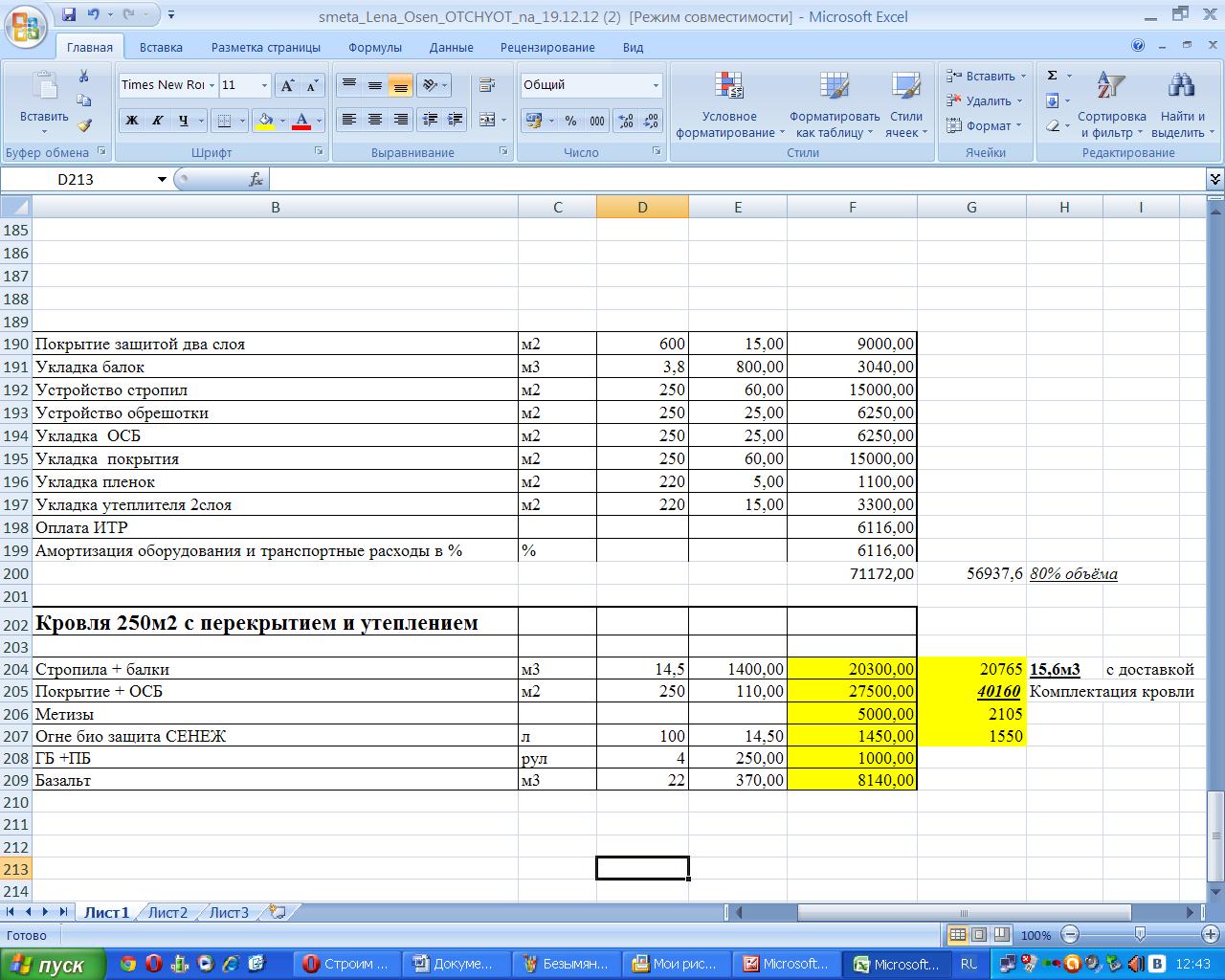

Крыша 11,5*12,5 м (примерно, чуть меньше размеры реальные в пределах 40 см по каждой стороне, под рукой нет данных), 4-скатная, шатровая, угол уклона 30 градусов (не уверена, но считали под этим углом, минимум 24, максимум 30 градусов). Высчитать площадь просто.
Т.к. Подрядчик съезжает с объекта предупредив об этом за день - начали оценивать выполненные работы.
- Леса и пр. ручные работы включены Подрядчиком в обустройство крыши. Просит 80% от суммы, как за 80 % выполненных работ. В смете написать можно что угодно. Но раз уж написано, то я и спрашиваю где оно? Вот взяла смету, и попунктно хожу и говорю - где это, покажите, где это. Мне показывают что это тут сделано, это тут сделано. Примерно понятно. Объем не пересчитывала. На глазок. Понимая, что Прорабы себя не обманут. Хотят зарабатывать - мы им позволяли.
Но вот просят расчет за невыполненные работы.
Опять-таки задаю вопросы:
- леса внутренние - где они? Это ж что-то осязаемое, что можно увидеть и потрогать. Делали? Оплачу. Не видела ничего. Фото поэжтапные есть, каждый день и через день. Думала ранее, что это такая конструкция на всю высоту здания, для фасада, для крыши. А мне позже включили отдельную позицию аренда лесов - 1260,00 грн. Я их виела - большая конструкция по периметру. Вот и возник вопрос что же такое внутренние и покажите.
- огне-био проводилась в мороз, есть фото складированных балок. Позже фото складированных балок, присыпанных снегом. На фото видно, что балки лежат одинаково на одном и том же месте. Как снег выпал - мороз не спадал. Да и при мне мазал работник шваброй, положив несколько балок на бетон на террасе. А когда температура была 15 градусов 1 день - они армпояс лили всю ночь - это пятница-суббота была. В воскресенье работники с Западной Украины не работают (грех, как известно), а в понедельник пошел снег. Задала этот вопрос.
- кора на балках, ее много. Даже в инструкции по огне-био защите написано: предварительно очистив от коры... Задала этот вопрос
-кладка дымохода. Сделали мне ее, не предупреждая как выглядит. Искала в интернете фотографии, чтоб еще у кого-то так же выглядело. Ни одного фото. А мне не нравится, вот просто не нравится. Забор уже клали тогда, должны были так же сделать, а сделали коряво. Очень виден разнотон кирпича в кладке. Был бы шов - было б лучше. А так пятнами положили - так и надо. Почему мне так сделали? Просто не понимаю. Понимаю, что так проще. Что положить декоративный кирпичик на ровный шов, а потом еще и даккуратно замазать - это действительно больше работы, сложнее. Ну раз уж на клей клали, то и расчет как за куб газоблока на клей или как за кладку плитки за м2. Ну не по 4,5 грн/шт (мы расчитались за это, кстати). Просто прошу ответ - почему так. Почему так дорого, если так. Почему так некрасиво....Прораб просил помимо моих замечаний так же ссылаться на ДБН - сослалась. Погуглила - нашла ДБН где указана толщина шва кирпичной кладки. Это ж кирпич, а не газоблок или плитка, чтоб на клей класть.
- почерневшие балки, зачем их клали?
- вернусь к 18000 грн за разгрузку и доп. ручные работы. Лесов нет и не было. Были поддоны от газоблока, лесенка (есть на фото). Все. Доп ручные работы - не знаю что это, но есть амортизация и пр. доп. работы. Для меня в эти цифры включено: перенести молоток с места на место, помыть шпатель после клея, убраться за собой... Даже не знаю что еще. Осталось высчитать разгрузку. Я сделала расчет погрузочно-разгрузочных работ грузчиками по 35 грн/час. Высчитала вес материалов для крыши, нашла в интернете расчет разгрузки леса. Полученную сумму умножила на 3 (чтоб не обиделись), насчитала 1550 грн. Свой расчет отдала Прорабу неделю назад. Ответа нет.
- основная смета подписана, но оплачивать я буду те работы, которые действительно сделаны. Если утеплителя на крыше нет (есть фото тут), то и как же его можно включать в смету-отчет? В смете это включено, так же как и ПБ.
- Порячик ссылается на основную смету. Подписали. Мы обязаны оплатить по данной смете те работы в том объеме, который реально выполнен. И ни копейкой больше. В каждом отчете появляются дополнительные позиции. Если они реальные - мы их без вопросов оплачиваем, независимо от изначальной сметы. Та же аренда лесов. Газ для горелки (я думала, что это в амортизацию включается), антилед - что это вообще? Ну и еще пару десятков позиций.
- дымоходы. В смете 36 м по 250 грн, мы намеряли 27 м. Итого 1750 грн лишние включены (каждую трубу меряли).
- Заделка окон 1500 грн? 16 окон за 1500 грн? Это по стоимости словно пластиковые установили. Почему не согласовали со мной эту сумму? Просто выставили в отчете - платите. Даже звонка не сделали. Я б мальчиков разнорабочих послала, чтоб заколотили за пол дня. Все-равно нужно на 2 этаже снимать в кажом помещении, чтоб почистить этаж (см. ниже о снеге).
- в доме и на 1 этаже и на 2 куча снега. На 2 - сантиметров 20-30-40 плотно утоптанного. Раз уж накрывали коробку крышей (сами настаивали срочно), окна забивали. То куда денется тающий снег? Он же размочит стены, перекрытия. Ему ж даже деться некуда будет (выморозиться, вытечь), потому что коробка закрыта. Почему не убрали?
Я пока не получила вообще ни одного ответа, только тут мусор на форуме. Хотите общаться тут - пишите мне, а не людям. Ответы на мои вопросы, а не на их. Вы ж от нас требуете, а не от людей.
Если пообщаться нужно, пожаловаться - заведите тему какие мы нехорошие и там ругайте. А тут по существу и с цифрами.
Стоимость крыши получила просуммировав все позиции, касающиеся работы по крыше, в т.ч. амортизация, ИТР.... Не только прямые работы, а и все косвенные.
На заявленные 250 м2 - 89172,00 грн. Отчет о работах от прораба был ранее в теме, вот прикрепляю отдельно по крыше.
Все доп. расходы - аренда лесов, газ, антилед - включила в материалы. Чтоб лишнее не приписывать в работу.
Потому у меня получилось на 1 м2 крыши - 362 грн стоимость работ. А позавчера я вспомнила, что крыш-то 2 шт, пересчитала площадь крыши основной (грешна, не стала окошко одно считать - не было времени, ну плюс пару м2) - получилось 177 м2.
Далее простой мат. расчет:
89172,00 грн/177 м2=503 грн/м2.
Вот так и вышла стоимость 503 грн/м2.
Повторюсь - сделали б, вопросов бы не задавала. Но собрались и съехали. Фото есть выше. Пришлось считать что действительно сделано.

Отчет по крыше - Лист1.pdf
группе II только 100 кг / 0.3 кг/кв. = 330 кв.м древесины. Экономить нельзя требуется пропитка".... обеспечивающая нормируемый суммарный расход ..... " Источник: (ссылка устарела)
Да, я задала и этот вопрос. Александр Гаврилович сказал, что пропитывали очень много, до хорошего насыщения. Сенежа было 4 канистры по 25 кг, в смете это и указано.
Я указала, что минимально-допустимая огне-защита (по инструкции) 0,6 кг/м2, а он ответил, что этого мало, у них на 1 м2 1,2 кг где-то у них ушло.
Вот и я в вопросах написала (с минимально-допустимым расходом):
0,6 кг/м2*100 литров=60 м2.
60м2*15 грн/м2=900 грн
Мне выставлено в отчете
600 м2*15 грн=9000 грн.
Ровно в 10 раз.
Не отвечают мне ничего по этому поводу в том числе.
Вопросы письменно им дала, с распечаткой инструкции, с цифрами подсчетами.
А в итоге через пару дней тут мусор полез.
Чё то не понял - это Я такое выслал... ААААА нет это очередной бред и фальсификация
Как обычно ПЕТРОВА врёт и подтасовывает цифры и факты
В приведеном рисунке вырезки из моего отчёта выложенного самойже ПЕТРОВОЙ на еиксе
Просто сравните
С этим человеком невозможно произвести никакие расчёты. Как всем видно, человек от безсилия просто обливает помоями....
ЛЮДИИИИИ, ПОМОГИТЕ хоть ктонибудь обьяснить победителю олимпиад как считать площадь покрытия этим препаратом... (ссылка устарела) уже не могу.... ТАБЛИЦУ УМНОЖЕНИЯ поясните человеку

Сообщение от Дядя Гриша
Вам же правильно всё написали 0,3кг/м2 = 330м2 *2 слоя по 0,15г/м2 итого работ не менее 600м2
Прекращайте дурить людей
Длтого чтобы нанести требуемой толщины слой покрития на 300м2 поверхностей надо дважды обработать эти поверхности 300+300=600
Что не ясно????????
