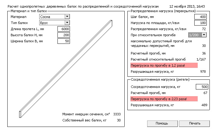

Конструкция кровли была рождена в муках. Роды длились около года, наверное. Разные варианты с фермами металлическими, деревянными, металлическими балками и черт знает еще чем. После подсчетов стоимости леса и металла, мы ясно поняли, что дешевле сделать сплошное деревянное перекрытие, толщиной 200мм, чем положить несколько металлических балок :D (шучу конечно, но стоимость дерева и металла отличается колоссально).
В итоге : поперечные прогоны 200*50*6500, два ряда распорок. Сверху будут стропила 50*50, контр-обрешетка и обрешетка.
Мауэрлат на торце 100*100, на фронтонах два слоя 100*50.
Мастер до последнего ооочень волновался на счет прогиба на таком большом пролете. После установки нескольких прогонов и поперечных кобылок, все сомнения прошли. Несущая способность теперь не вызывает сомнений.
а на основании чего возникли эти выводы?
на основании визуального осмотра.
Цифры то мы давно посчитали. Но мастеру все равно не нравился большой пролет.
какие цифры тебя интересуют то?
основной лес 200*50, шаг 0,4, пролет 6.
Нагрузка 180кг/м2. Прогиб 1/200.
Всеми известный калькулятор говорит, что не достаточно.
я своему проектировщику доверяю больше, чем интернету :)
Но спрошу. Спасибо.
Но спрошу. Спасибо.
И это правильно. Просто, что бы со временем у Вас крыша вогнутой не стала. И спросите у него, как он насчитал 180 кг.
