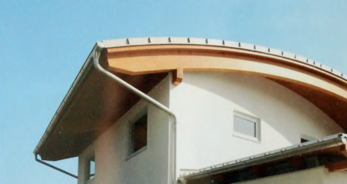

новых фото не делал, а для поддержания аппетита покажу вам новую визуалку(фальц, новое окно, конек сместили немного, теперь с трубой камина все хорошо):
Какой шаг замков приняли?
Надо 500 мм. Традиционное решение. Но не догма.
Над карнизом надо поработать: нет водосточного желоба. И так замки не заходят на карниз. Хотя, смотрится интересно.

Ёщй по эскизу: лобовые доски, расположенные с торца, будут страдать от солца и замокания. туда бы тоже металл. с замками.
шаг замков, я так думаю, как получилось. не привязано к реальности :)

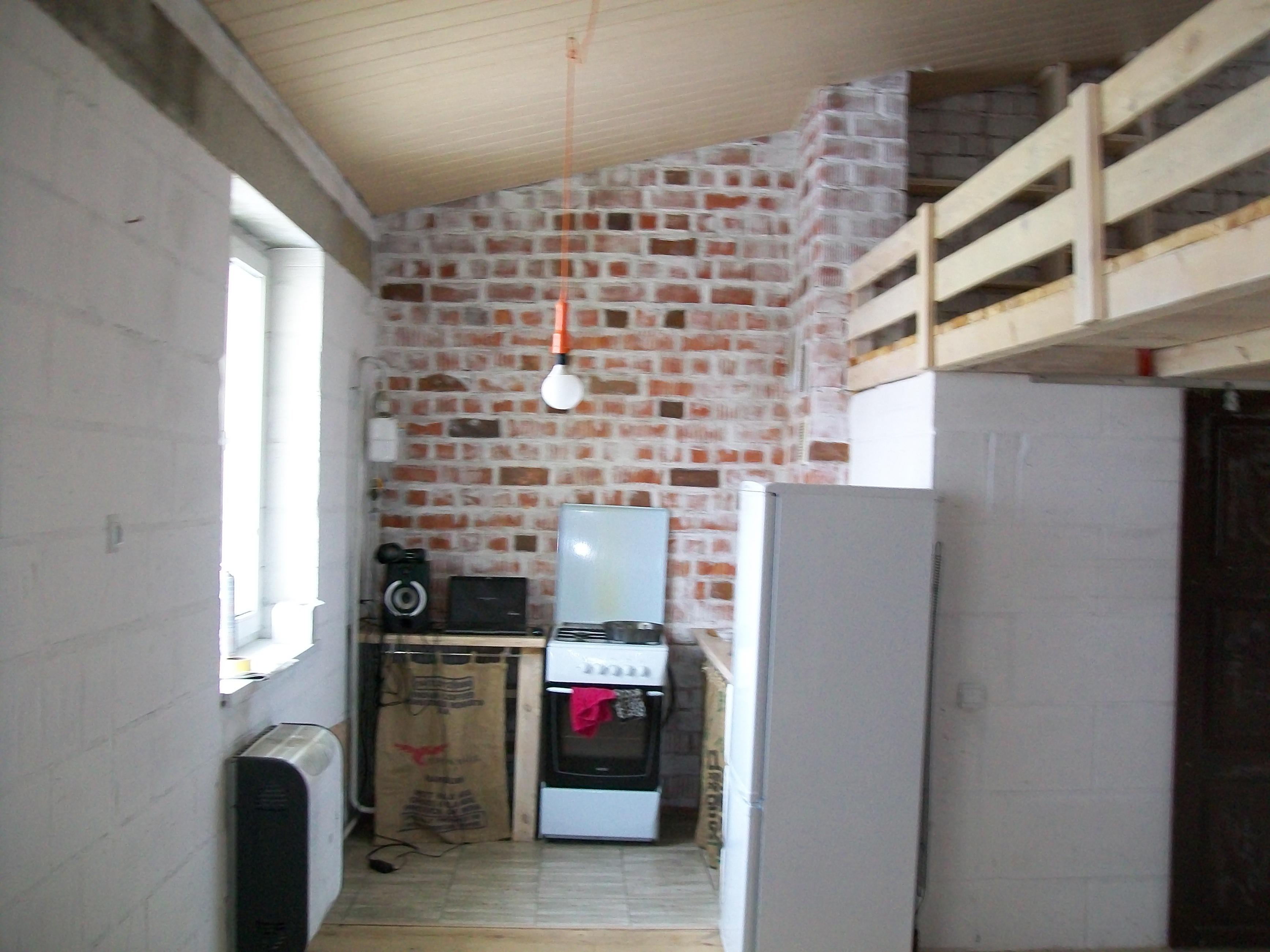

кирпичная стена будет без отделки
ИМХО довольно стремно выглядит.
а мне нравится, я бы с затиркой немного поигралась, но опять же смотря как ее видит ТС. Может затирка и неполная окраска все испортит. Мне очень импонирует такая стенка в интерьере. опять же все ИМХО )

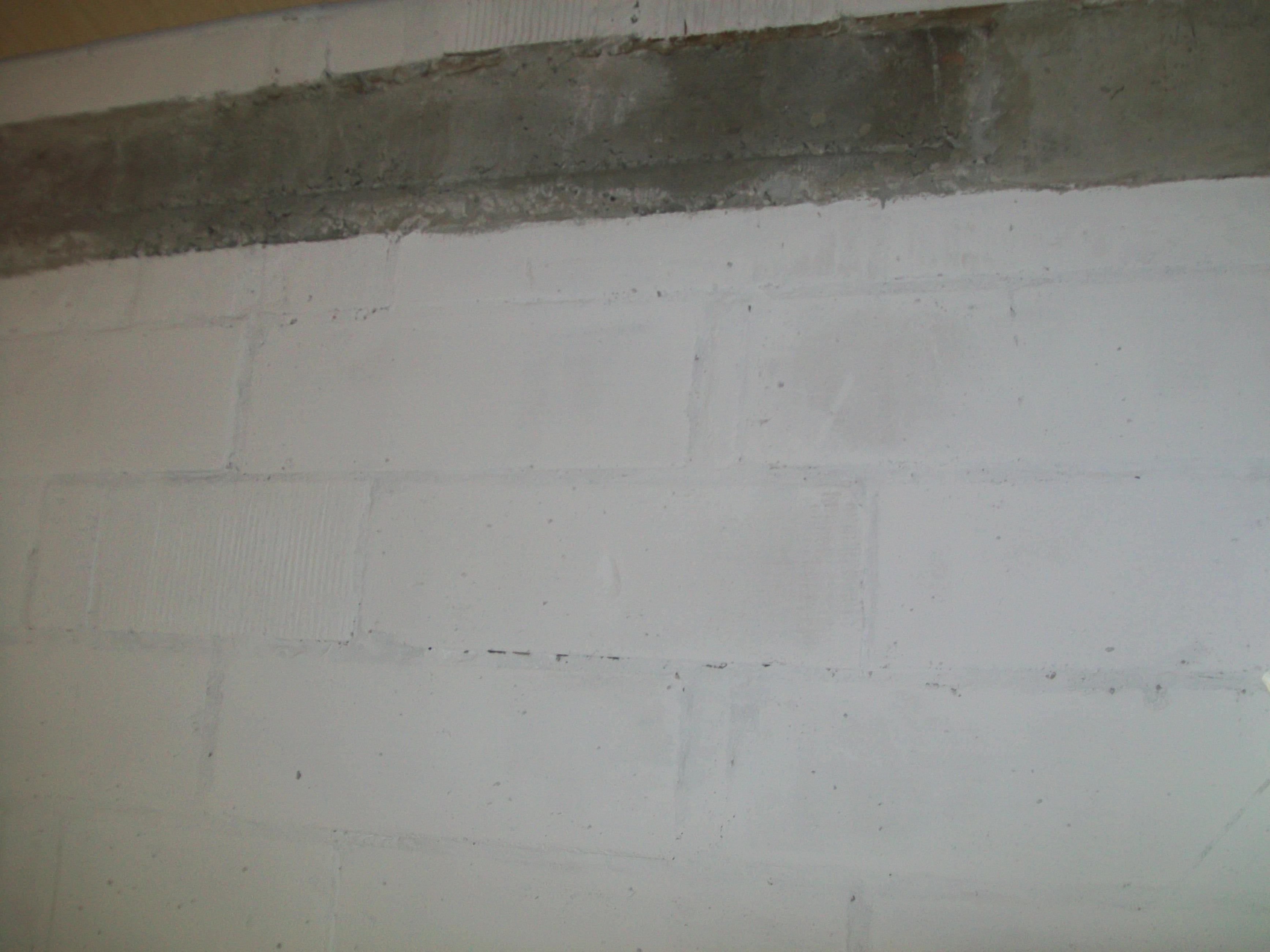

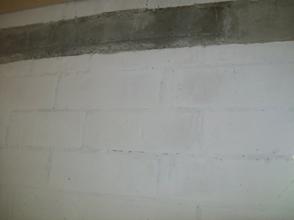

а это - мое расстройство :( ригель с закладными под двутавры, на которых будет лежать балкон-коридор второго этажа. Их тоже хотели оставить без отделки. Но, несмотря на все мои просьбы сделать этот ригель максимально аккуратно, он получился довольно паршиво. Когда приварим балки и настелим балкон, будем думать, как это облагородить. Эх...как всегда, вроде толковые ребята, умеют сделать ровно....но сделать ровно все - наверное это миф.
я ж говорю, ригель тоже хотим(до сих пор хотим :) ) оставить голым. Ну бетон, без отделки.
Я так и понял. Те изъяны которые есть можно подмазать плиточным клее, он серый и пластичный, отличия практически заметно не будет. Во всяком случае я делал так:
