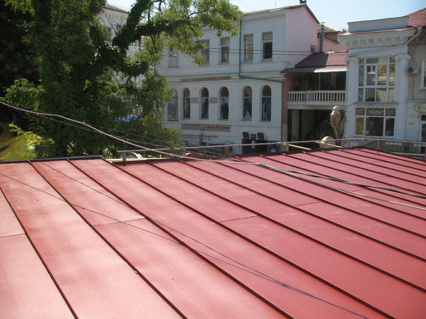

Новый вопрос мучает наши головы. Крыша :D (Елочка, привет, ага). Что-то изначально мы думали на счет фальца. И все бы ничего, но начал я смотреть, как он в реальности выглядит. И засомневался. :( Местами кривовато, картины волнами, фальцы с заломчиками. Черт его знает, как оно будет выглядеть из далека.(честно признаться, в живую я видел только одну современную фальц-крышу).

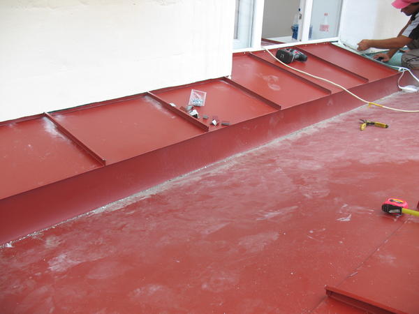

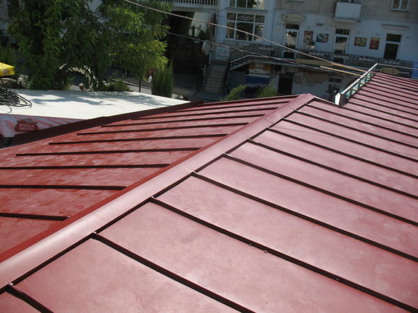

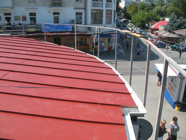

Что-то изначально мы думали на счет фальца. И все бы ничего, но начал я смотреть, как он в реальности выглядит. И засомневался. Местами кривовато, картины волнами, фальцы с заломчиками. Черт его знает, как оно будет выглядеть из далека.(честно признаться, в живую я видел только одну современную фальц-крышу).
Ежели ты о том же что и я думаю то данный случай брать как показательный нельзя. Во первых, с погодой, кое кто постарался угадать.
Во вторых, изначально и предполагалось что замок будет формироваться вручную в виду миниатюрности и сложности объекта. По сему, такие бяки. В третьих, 0,5 люминь, на поверку оказался весьма нежным и требующим двойной аккуратности, чего достичь по известным причинам не удалось.
В твоём случае, есть смысл применять сталь с покрытием и катать картины на станке. На всю длину ската. И закрывать замок не шалязеном а рамками.
Результат должен быть где то таким:
Севастополь, к стати.
Работа не наша а одного из форумчан. Но не без нашей помощи.

Тута я... Вообще-то я фальца вживую не видела никогда, но судя по проекту на Вашей крыше он не плохо должен смотреться, даже очень. И металлочерепица тоже. Кстати, Рукки Финера мне очень понравилась.
