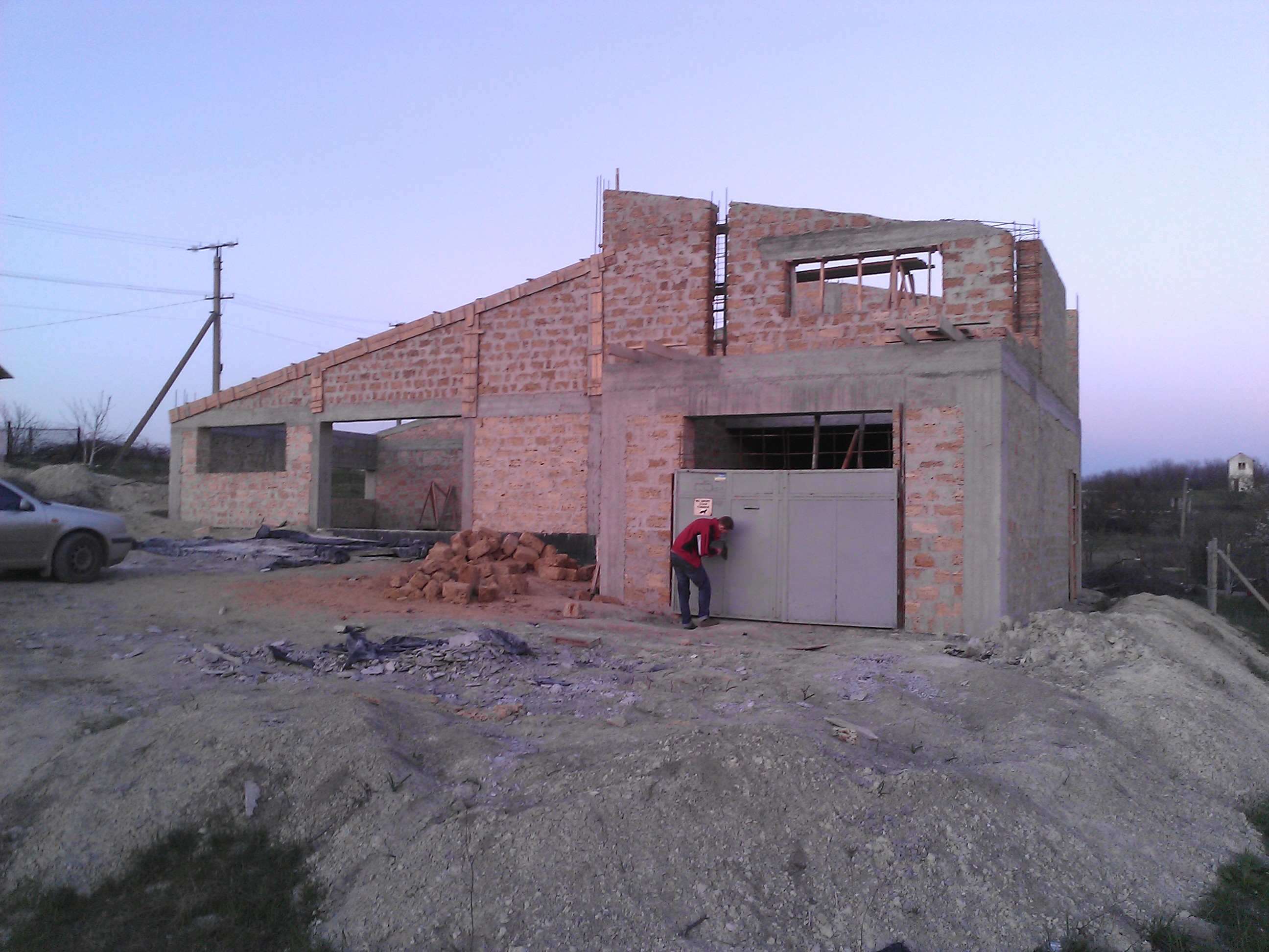

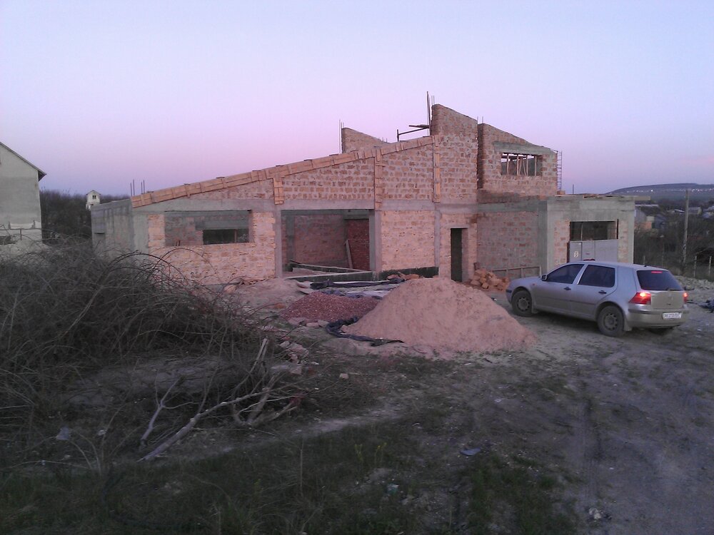

Мысль номер раз. Если хотите начать делать что-то осенью, начните делать что-нибудь весной :D Я думал, что сделаем крышу не поздней осенью, когда работа в крыму уже слегка утихла, а погода еще не испортилась. За лето я занимался в основном самообразованием в сфере фальцевых кровель и поиском исполнителей. И вот, настало время Ч. Работа стихла, деньги есть, кровельщиков и поставщиков нашел - вперед. Заказываю Ruukki Classic D. И тут меня слегка пошатнула "мысль номер раз": срок поставки 2 месяца :shock: :cry: С запасом, подозреваю, что приедет это все под новый год. Когда дороги опять раскиснут и погода будет - дрянь.
Второй абзац я бы начал снова так же. Мысль номер раз :D . Тк с крышей я слегка пролетел, нужно активно думать о продолжении стройки. Тут я понял, что последовательность фундамент - стены - крыша - черный пол - окна - перегородки была для меня примерно понятна с самого начала. Но что потом? и какие люди мне нужны, кроме полюбившейся мне бригады? Кроме кровельщиков и оконщиков, я вспомнил про сантехников и електриков. Вроде бы больше специализированных бригад не нужно?(поправьте меня)
Где-то на сайте видел такую табличку, с последовательностью всех этапов работ. А найти теперь не могу :(
До сих пор не могу понять для себя, трубы и провода нужно класть до штукатурки, или после?
Вариантов уже нет, тк отдал сантиметра полтора денег предоплаты:D
Ruukki Classic - это не МЧ, это фальц.
А почему провода после штукатурки? зачем штробить, если можно не штробить?
Я вижу себе это так: раскидали все провода и трубы по стенам. Расставили коробки всех розеток/выключателей. Потом штукатукой это все закрыли.
Фото кровли:

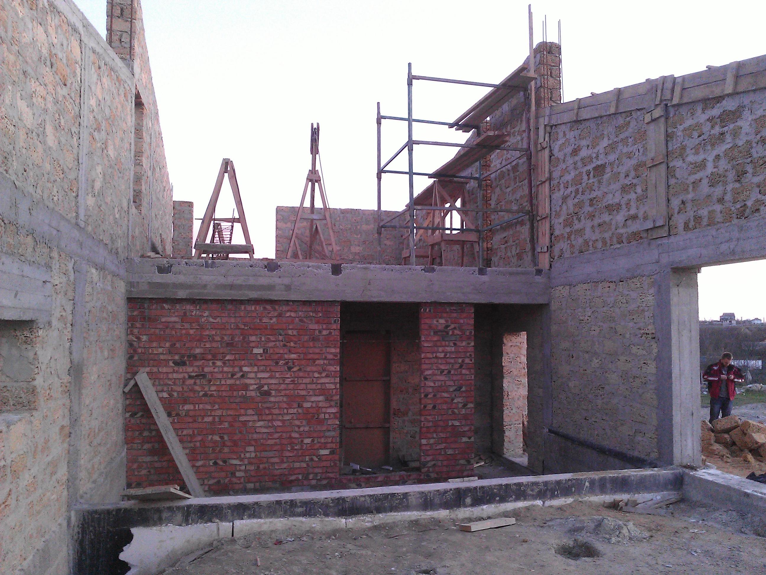

получается так(ну..это я тут законспектирую, а может и поправит кто):
-канализация(магистрали и фановые трубы)
-крыша
-черный пол
-перегородки
-окна
-электричество
-штукатурка
-отделка котельной
-отопление(теплый пол), водопровод и финал канализации
-чистовая стяжка
Остались непонятными мне:
-двери
-гаражные ворота
(и то и другое, круто было бы сделать сразу после окон, дабы дом полноценно закрывался)
-потолок, судя по всему, можно отложить на потом или сделать практически в любой момент
Я сделала временные с арматуры решетками и зашила их ОСВ, потом сниму, когда залью теплый пол и поставлю постоянные, но пока уже дом закрыт. А так все как у меня. Я не думаю, что это догма, но как то так у многих происходит.
