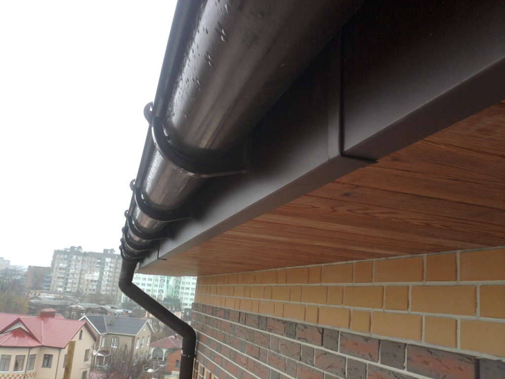

Чуть не забыл. Водосточка, которая у меня не хотела становится на невертикальную лобовую доску. Повесили ее на родные крюки, ничего не гнули. Желоб получился наклонный, решили, что пусть так и будет. со стороны не видно, водосточная труба собирается нормально. Возможен перелив при сильных ливнях, ну....посмотрим. Пока оставлю так. Пока что я и трубы монтировать не буду, тк еще будет пенопласт по стенам, после пенопласта уже трубы поставлю.
Не нравится мне обход трубы. Как-то кривовато.(на фото видно).
ЗЫ. что-то я все о плохом, да о плохом. Само покрытие выглядит - мегакруто!!! Не то, что-бы мне нравится. Я в восторге! Все ровно, гладко и красиво!
Фото:
IMG_0290.JPG?gl=RU
IMG_0291.JPG?gl=RU
IMG_0294.JPG?gl=RU
IMG_0293.JPG?gl=RU
IMG_0294.JPG?gl=RU
  • Лайк 8
Это да. ;)Все получается, как ты хотел и это главное!:beer:
Вылей на крышу бутылку воды. Посмотри на результат. Есть большая вероятность что она в желоб попадать будет не вся. Далеко не вся.
Примыкание крупнее дай и с разных ракурсов.
Крепись!
Воду лили. попадает вся. Вопрос, что будет когда ливень пойдет. скат длинный, вода может разгоняться хорошо, тогда может и переливать.
