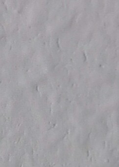

Имеется негативный опыт с краской Ceresit IN53 Lux. Было покрашено основание первым слоем, никаких претензий, все хорошо. Через сутки нанес второй слой, спустя 20 минут увидел что на подсыхающей краске образовались маленькие трещинки-цяточки. Не кракелюр, похожи на усадочные трещинки. Были подозрения на толстый слой, хотя катал не жирно. Решил дать третий слой, раскатывал тщательнее, ситуация не изменилась.
Остановил эксперименты, решился на краску классом выше - Eskaro Mattilda.
Нанес слой новой краски на предыдущие. Ситуация повторилась, хотя трещинки были менее выраженные.
Основная гипотеза свелась к тому что виной является подложка в виде Ceresit IN53.
Дал еще один слой Eskaro Mattilda. Получился такой пирог - IN53-IN53-IN53-Mattilda-Mattilda. Проблема ушла.
Итого получается что подложка в виде IN53 вступает в некую реакцию и сама с собой и с другой краской и создает вышеупомянутую проблему.
Ceresit IN53 производства апрель 2017, покупалась в августе 2017, хранилась в квартире, консистенция подозрений не вызывала, разбавлялась на 5-6% максимум.
На фото сильное макро, но примерное представление дает.

Имхо-Церезитовские краски лучше вообще не покупать.
