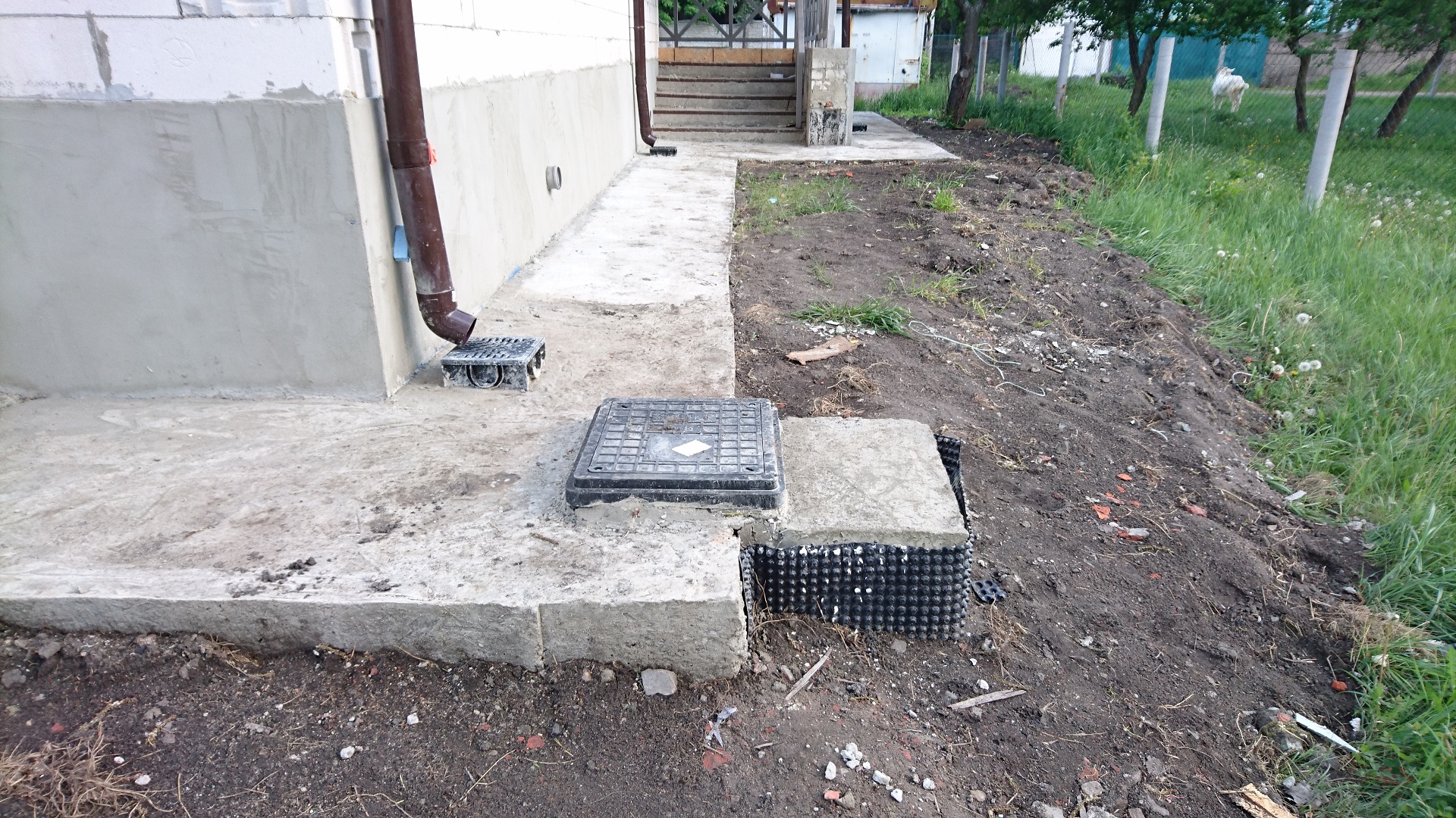

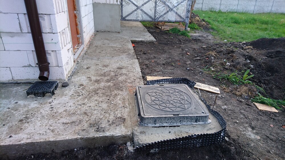

Окончили отмостку. Пирог:
- геотекстиль,
- песок 10см,
- гравий 5/20 5 см
- бетон 10 см
В бетон клали арматуру ф8 с очком 20*20 см. Заливали кусками по 3 м. Затем разделитель из ЭППС 20мм. В отмостку установлены по уровню будущей брусчатки дождеприемники. Они соединены трубами ф110 и выведены в ливневые колодцы. На колодцы установлены люки. Купил люки типа А15(1,5тн) и В125(12,5тн)
Рекомендую В125. Стоит как влитой. А А15 немного играет под моим весом.
Кстати, харьковчане могут недорого купить геотекстиль на заводе Акваизол в Солоницевке. Там продается отбраковка рулонами шириной 1 м. Называется Руно, стоил 4 грн/м.кв в 2016г.

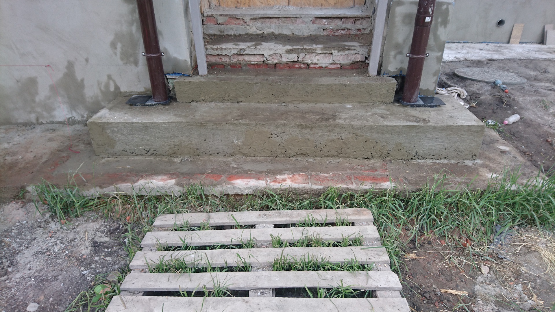

  • 3 тижні потому...
Для информации, ливневые колодцы такого типа не есть гуд вариант. Во первых промерзает и лопается дно. Во вторых при таком расположении под ливневой трубой, большая часть воды, будет попадать мимо колодца.
Хм, интересное замечание. Значит буду на зиму кидать кусок деревяшки в приемный колодец. Насчет попадания не соглашусь. Испытано. Работает.

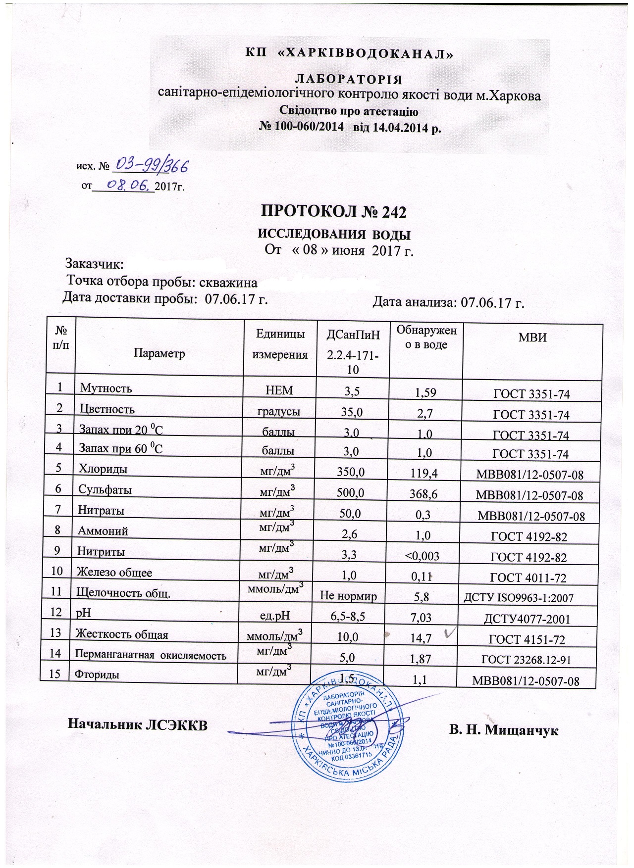

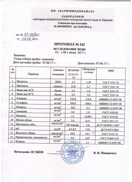

Коллеги, прошу оценить качество воды и необходимость ее доочистки.
Систему умягчения на баллоне 1252 поставьте и будет порядок.
Предложили систему очистки 14`на 65`, управляющий клапан CLACK WC1 CI (США) и смола для умягчения воды Doweх или Auchtel c 220. Цена не намного выше 1252. На входе фильтр механической фильтрации Big Blue 20". В раздумьях.

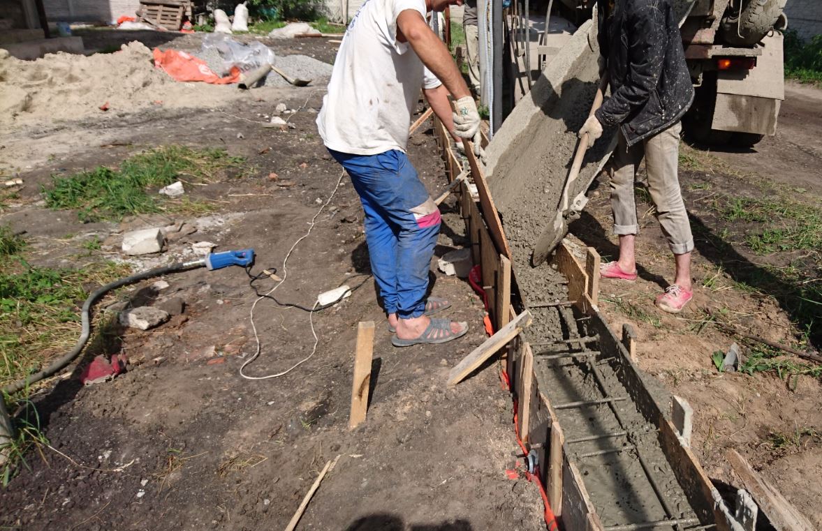

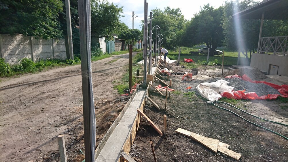

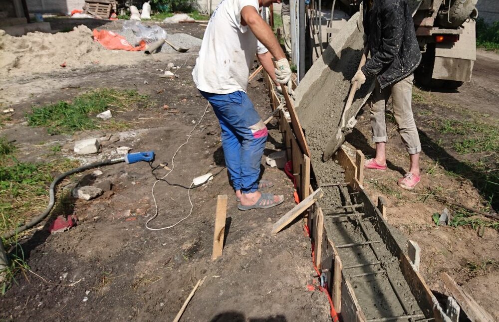

Заливаем фундамент фасадного забора. Глубина заложения 1м. На каждый столб выведены провода освещения участка. Разведены провода под откатные ворота+панель управления домофона+эл замок.
Забор будет из блока Силта Брик (колонны будут тоже желтые).
А какой размер трубы забетонирован под столбы?
Провода выведены на каждый столб.
Столбы ворот - 80*80*3 мм, калитка + забор - 60*60*3 мм
да она идеальна :)
(ну за сиключением необходимости умягчения воды, как сказано выше)
напомниет плиз сколько метров скважина у Вас? :)

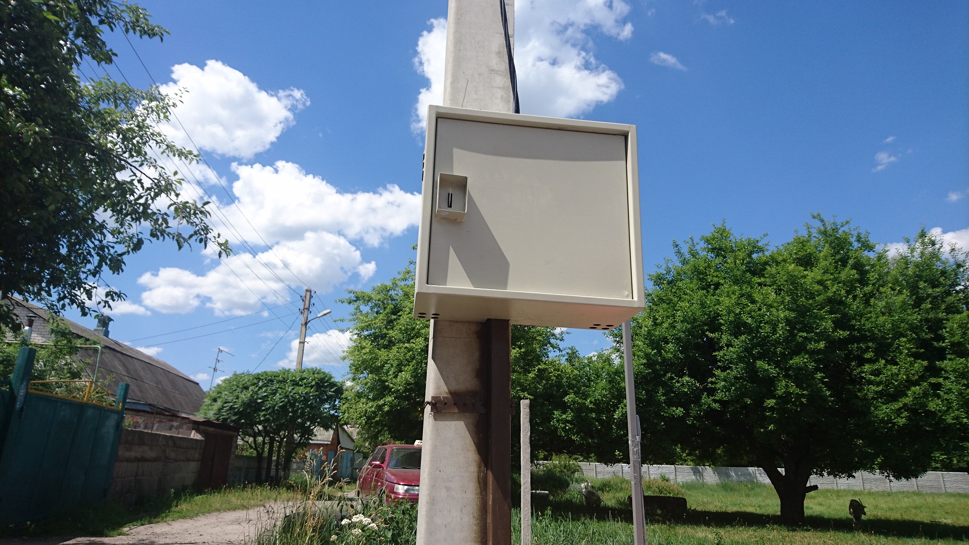

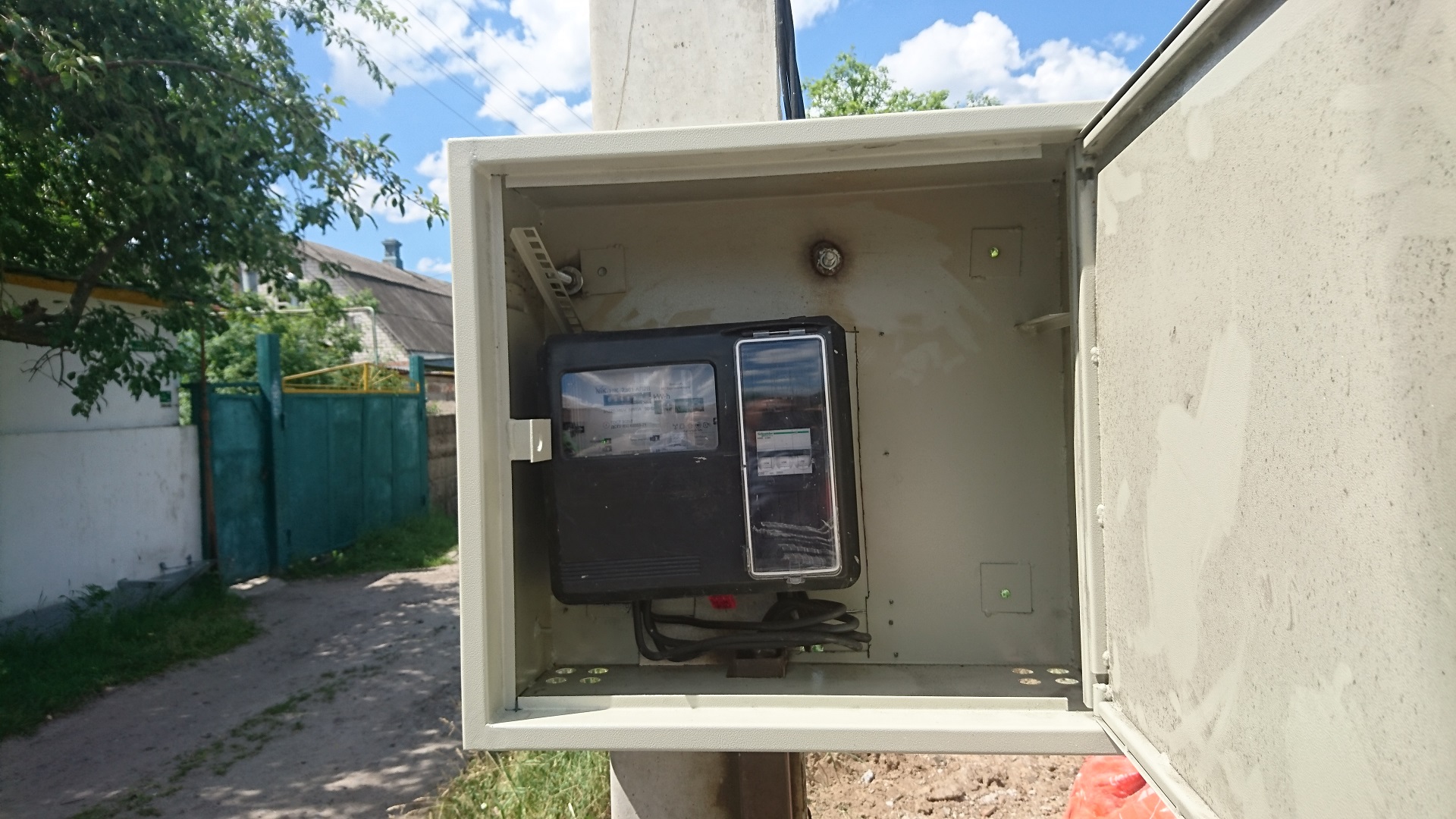

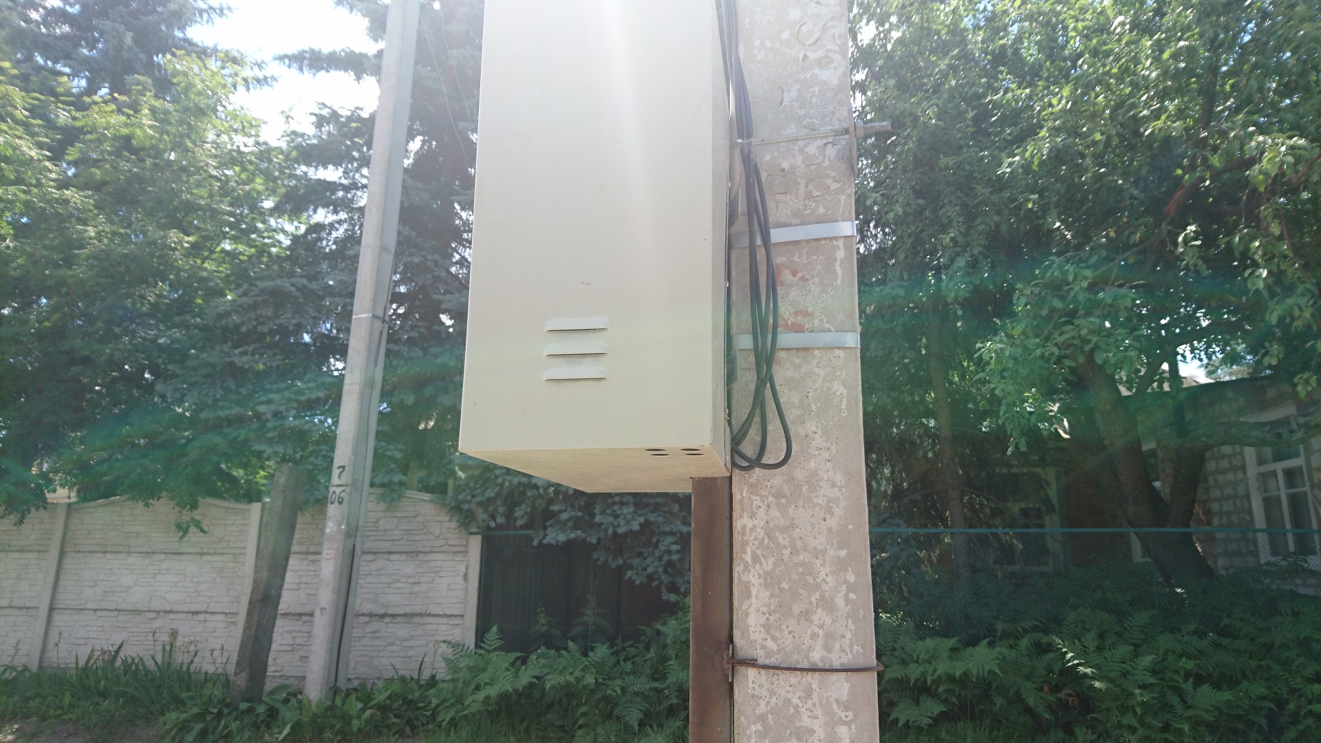

Решил успокоить свои фобии и поместил в ящик электрощиток на столбе .
В ящике вырезана задняя стенка и одет на стоковый щиток от РЭС.
Еще окошко для просмотра показаний вырежу.
В ящик будет заходить еще оптика от провайдера интернет и оптика из дома. Все сварится в боксе.
Надо будет еще запенить все дырки. А то осы гнездо себе устроят :)

Хорошо сделано, у меня тоже такая фобия есть, сидиш себе такой вечером телевизор смотриш, а кто то взял на столбе свет выключил, и выходить ведь надо, а там не понятно для чего это сделано, хорошо если шпана местная пошутить и убежать, а если нет...

но ведь таким образом вы перекрыли свободный доступ РЭС к их имуществу.
могут без зазрений приехать с болгаркой и починить
Посмотрим на реакцию контролера. Планирую открывать по первому требованию.
Я б ще додав, що цим обмежили доступ до ввідного автомату, наприклад при пожежі
Тут просто нужно на внутреней територии ставить. У нас так можно, поставил на стену дома. Контролер если хочет проверить, звонит и проверяет.
У нас так не можна
Месяц-два не планирую вешать замок. Пусть попривыкнут. :)
так может болгаркой и плексигласом решить вопрос съёма инфы контролерами?
Таки да. Окошко будет прорезано.
