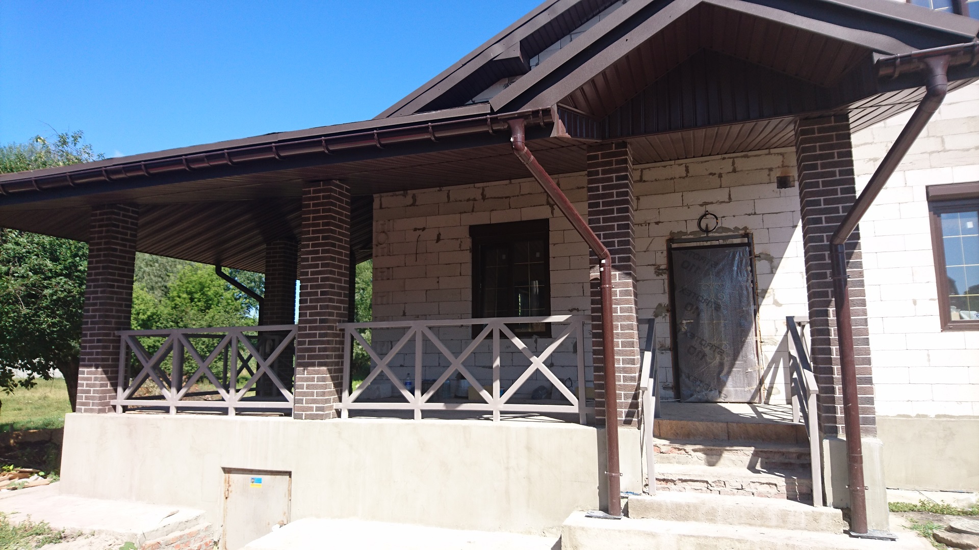

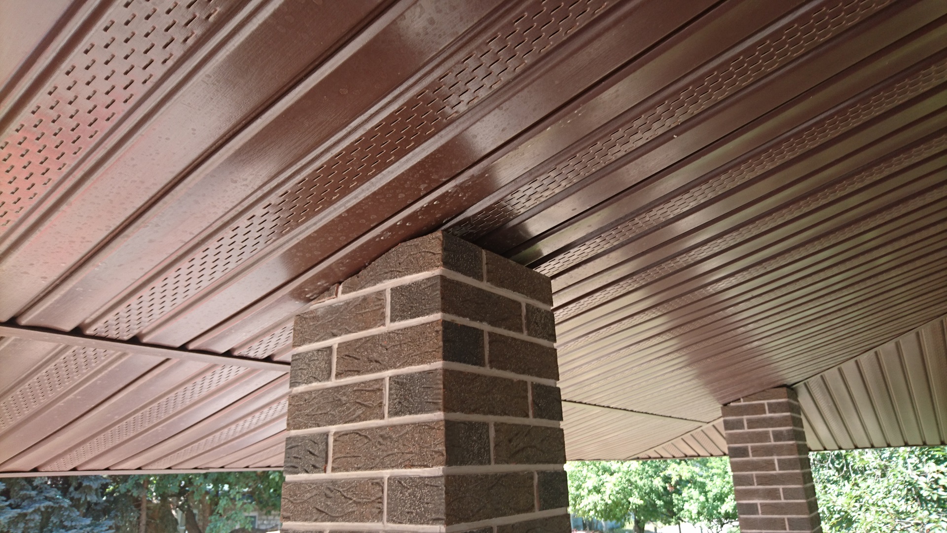

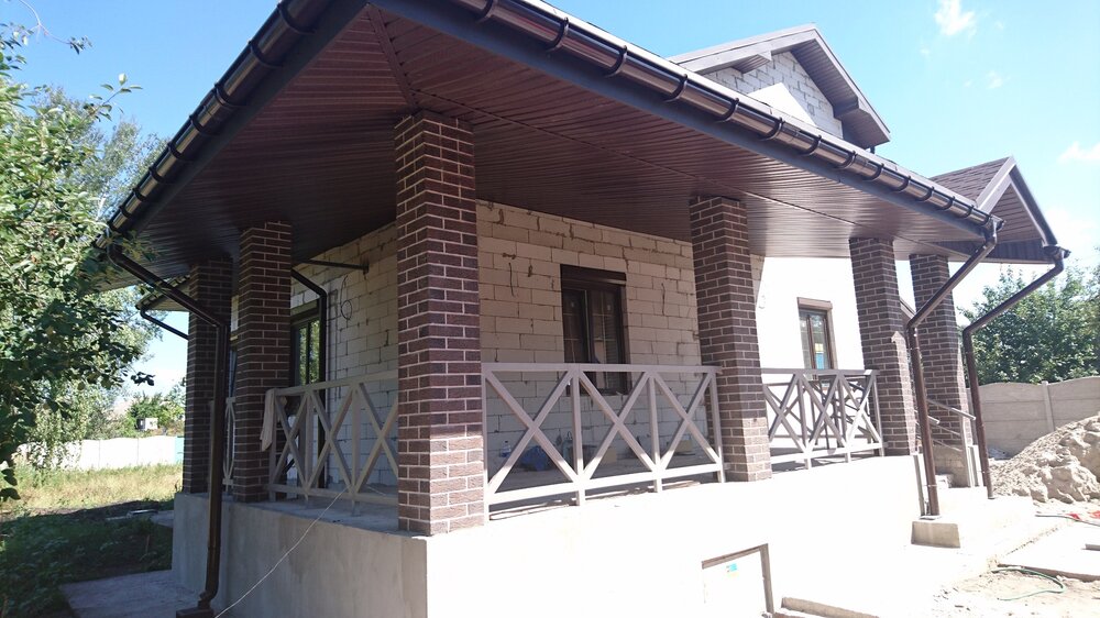

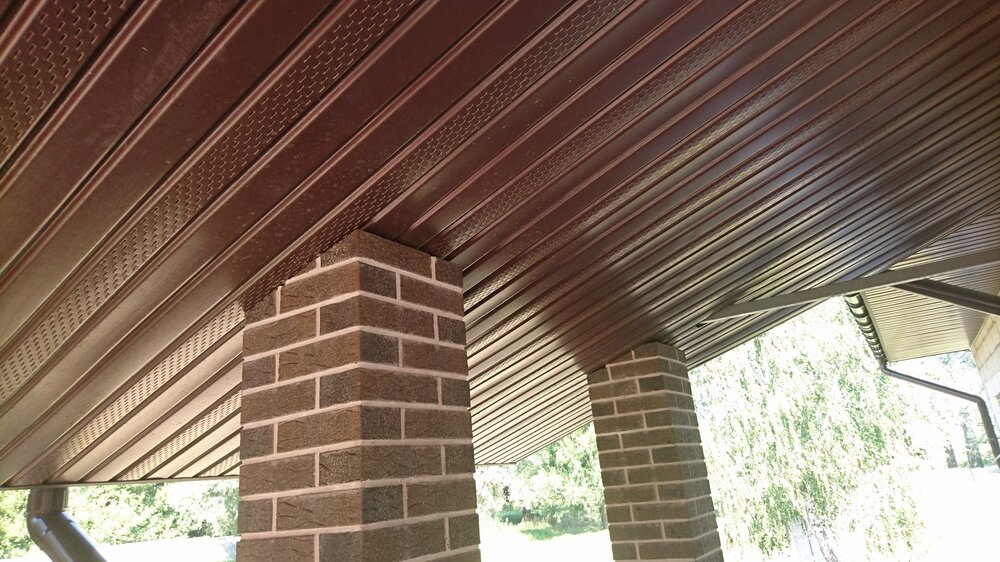

Так и сделали. Сразу возник вопрос: как оформить примыкание в потолку? Не везде получилось аккуратно подойти кирпичем. Хотел цветным герметиком швы заделать. Теперь понимаю, что надо какую-то планку примыкания делать.
Вийшло гарно!
Навіть без планки :)
Можливо якісь багети в колір?
ТСразу возник вопрос: как оформить примыкание в потолку? Не везде получилось аккуратно подойти кирпичем. Хотел цветным герметиком швы заделать. Теперь понимаю, что надо какую-то планку примыкания делать.
Тут лучше бы пластиковой подшивкой к кирпичным колоннам подойти, чем колоннами к пластику. При аккуратной подрезке будет хорошо и без накладок.
Обычно так и делается, видимо ТС не учел этот момент;)
Вы правы, но подшиву делали кровельщики еще год назад. Попробую заделать стык расшивкой.
Пластиковым плинтусом (МДФ на улицу не надо, что не разбух/облез от сырости осенью) и стандартные уголки-закглушки
с подрезкой немного геморно правда получится из-за уклона крыши

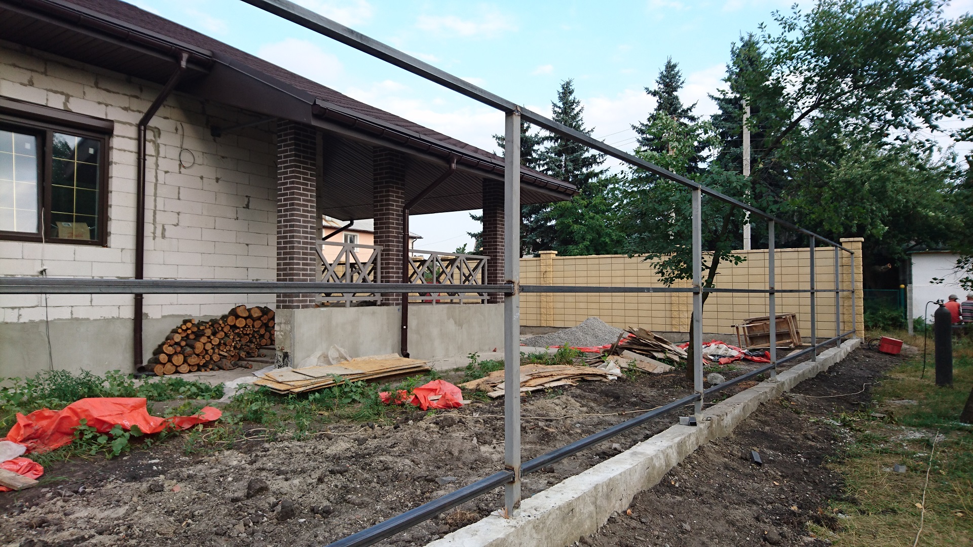

Строю забор от соседа. Металл каркас и обшивка деревом "шахматкой". Изначально планировал купить на пилораме доску 25*140*2200, пошлифовать, покрасить, опять пошлифовать, покрасить и поставить на саморезы.
Бюджет:
1. доска 3600 грн/куб*0,025*0,14*2,2 = 27,72 грн/шт
2. покраска "Шведский раствор" 600 грн/ведро (12 л) Из расчета декларируемых 60 м.кв/ведро получаем 600/60 = 10 грн/м.кв
Покраска 1шт штакетины 10 грн*(0,14*2,2*2+0,025*2,2*2) = 7,26 грн/шт
3.работа 170 грн/м.п забора (шлифовка+покраска+монтаж)
Итого один штакет будет стоить 34,98 грн (без стоимости работ)
Нашел вариант штакета из металла
kobosteel.com/products/ogorozha-metaleva-parkan-shtaketnik/
stroymaterialy.com.ua/p9886886-shtaketnik-metallicheskij-dlya.html
vsevodostoki.com.ua/index.php/shtaketnik/788-zelenyj ширина 130 мм 29 грн
Стоимость металл штакета при 2,2 м.п - 57,2 грн
Металл:
плюсы: качественная покраска на долгое время, точный размер
минусы: подвержен деформации (тонкий), нагревается (тепловое излучение на растения)
Дерево:
плюсы: жесткость
минусы: может покрутить, кривизна, качество покраски, выступает смола
Сравниваем дерево и металл.
Металл стоимость 57,2 грн.
Дерево 35 грн + добавляем стоимость шлифовки и покраски. пусть из 170 грн на работе, 70 грн на шлифовку и покраску. Итого 35+70=105 грн
Получается металл интересней. В раздумьях.
Змінено користувачем Gitan
Метал - поставив і років на 20 забув
Дерево - кожні 5 років підфарбовуй
А чому вирішили такий дорогий паркан робити?
Хороший вопрос. Хочется на века :) И не возвращаться к вопросу забора надолго.
У меня участок поднят от соседского: на фасаде 300мм, в конце участка на 700мм. Поэтому забор выполняет также функцию подпорной стенки. В итоге получается металлический каркас (столбы 60*60*3+поперечины 60*40*1,8) Вопрос зашивки рассматриваю.

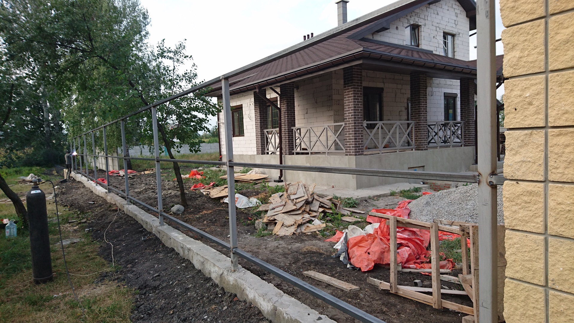

Продолжаем строить каркас забора под штакетник. Половина готова. Вторую половину ставим каркасы подпорной стенки.
