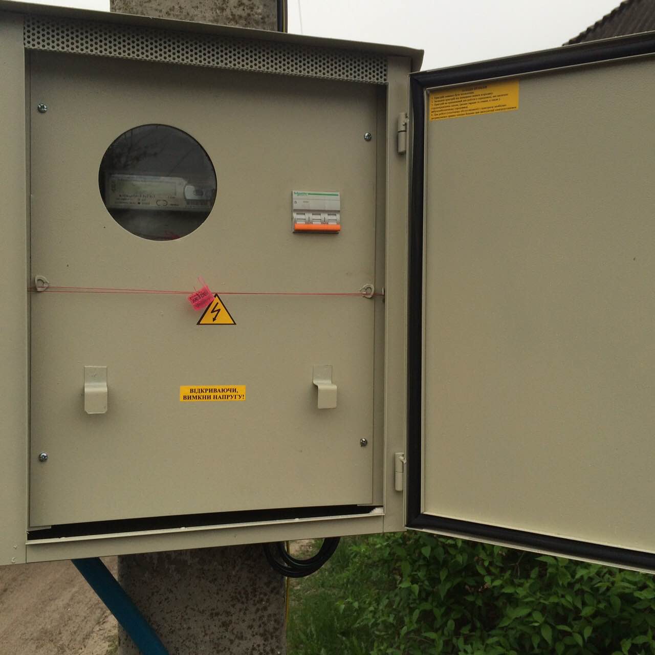

Решил успокоить свои фобии и поместил в ящик электрощиток на столбе .
В ящике вырезана задняя стенка и одет на стоковый щиток от РЭС.
Еще окошко для просмотра показаний вырежу.
В ящик будет заходить еще оптика от провайдера интернет и оптика из дома. Все сварится в боксе.
Надо будет еще запенить все дырки. А то осы гнездо себе устроят :)

хорошо если шпана местная пошутить и убежать, а если нет...
Кстати, цель не только ограничить доступ к автомату, но и сохранить пломбу на щитке. Неизвестно, что они придумают при ее отсутствии.

Наскільки знаю я, то у багатоквартирних будинках при лічильниках на сходовій клітці. Якщо пломба зірвана. І не знайдено де підключено, і що скручено, то ніяких проблем немає. Просто міняють лічильник на інший. Походу у вашому випадку теж, ситуація така сама.

Я как раз вчера общался на эту тему с электриком что подключал мне счетчик. Можно написать заявление на установку железного/антивандального ящика. Придет мастер с облэнерго и установит ящик. Один ключ надо будет отдать им, чтоб контролер мог открыть и снять показания.
У себя так сразу и сделал. Очень удобно и с фобиями, такими же, ужился сразу. Один им, один себе.

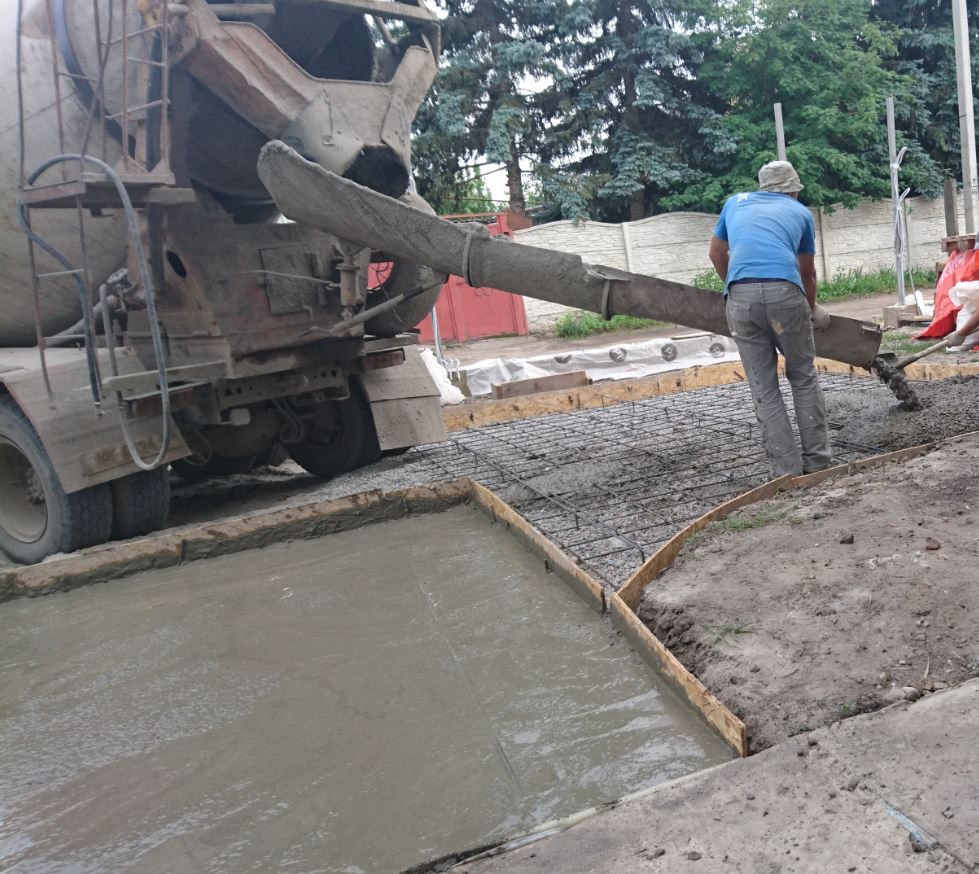

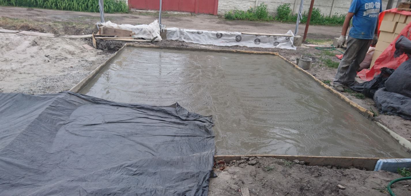

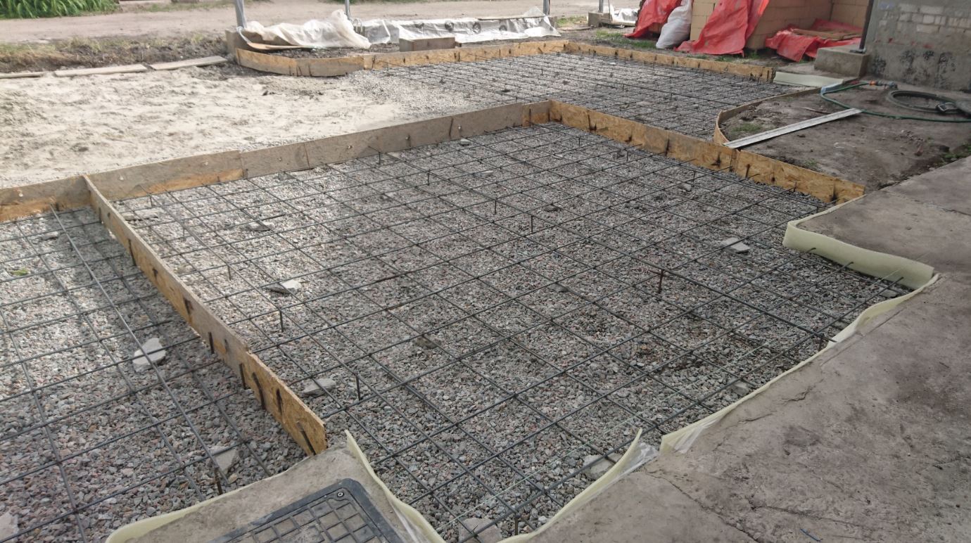

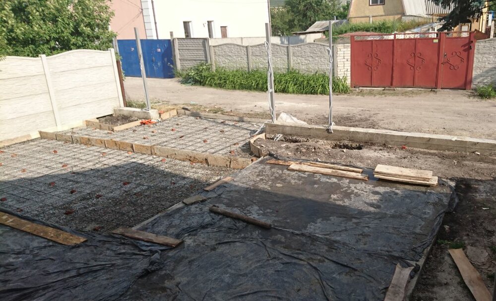

Заливаем площадку перед домом где будут ездить авто.
Бетон М200. Арматура ф8 с шагом 200мм.

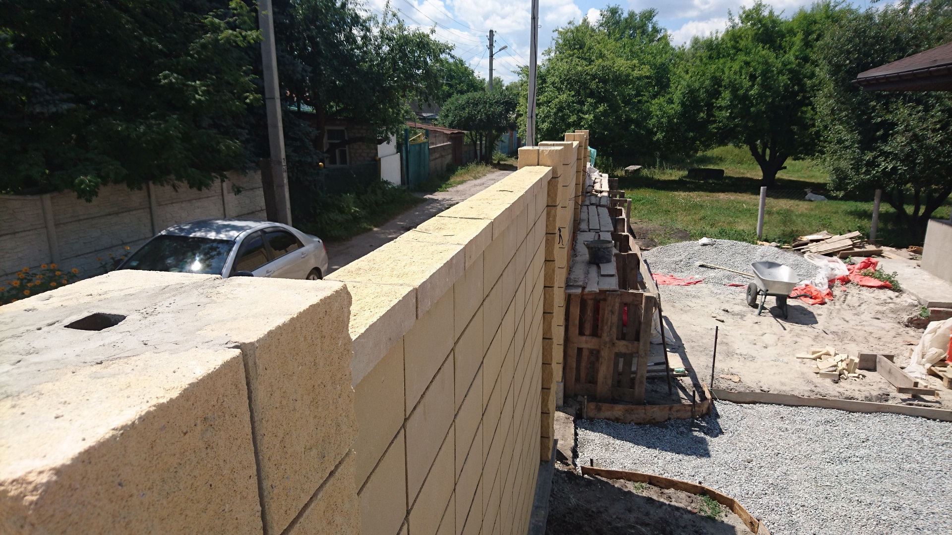

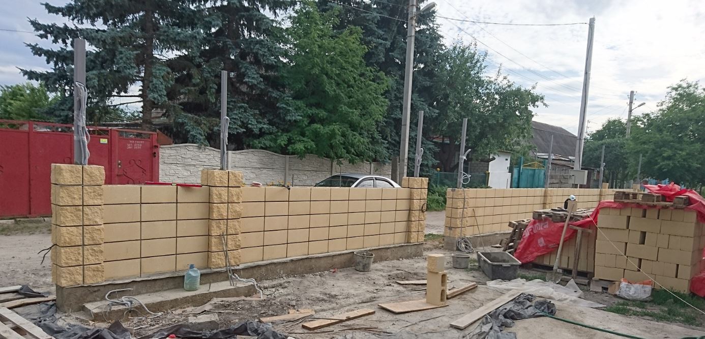

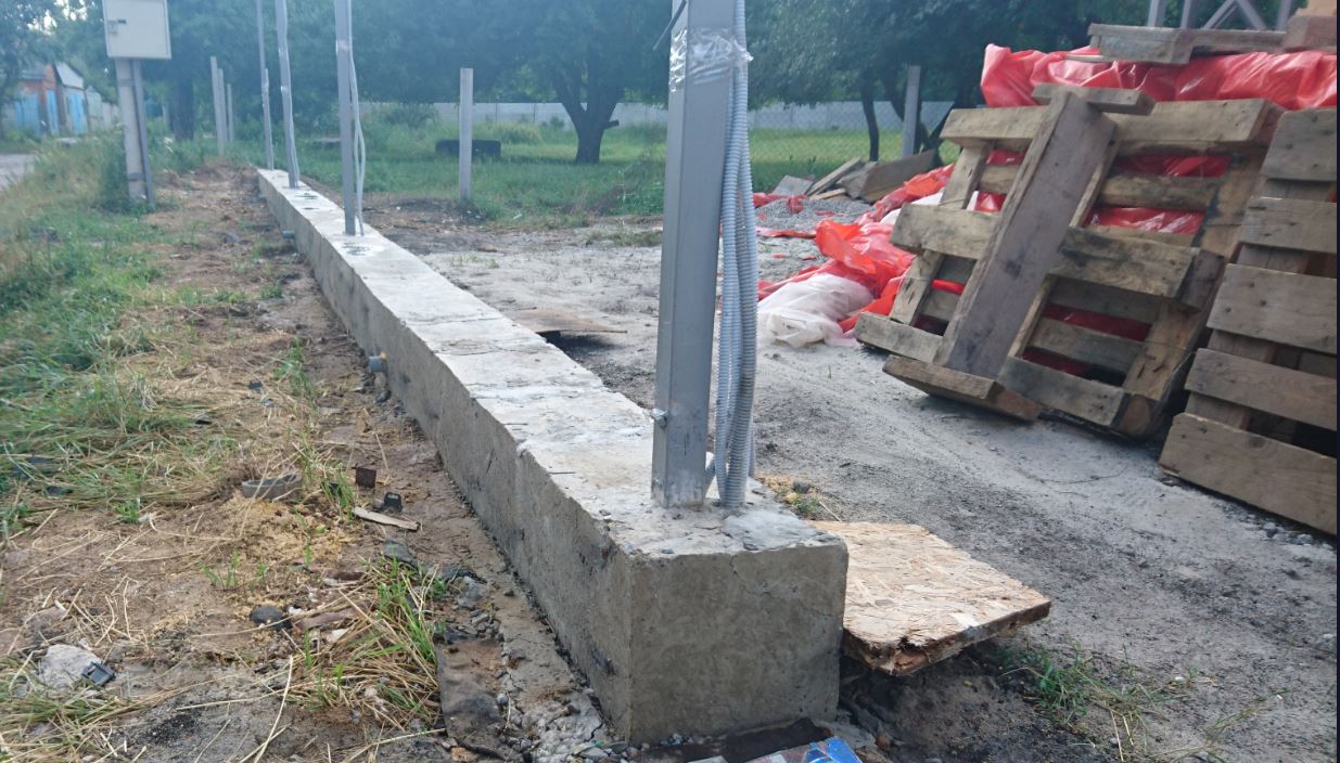

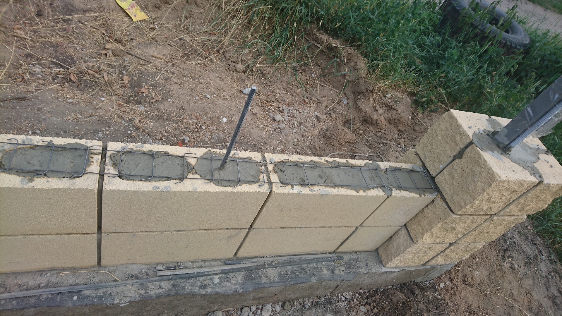

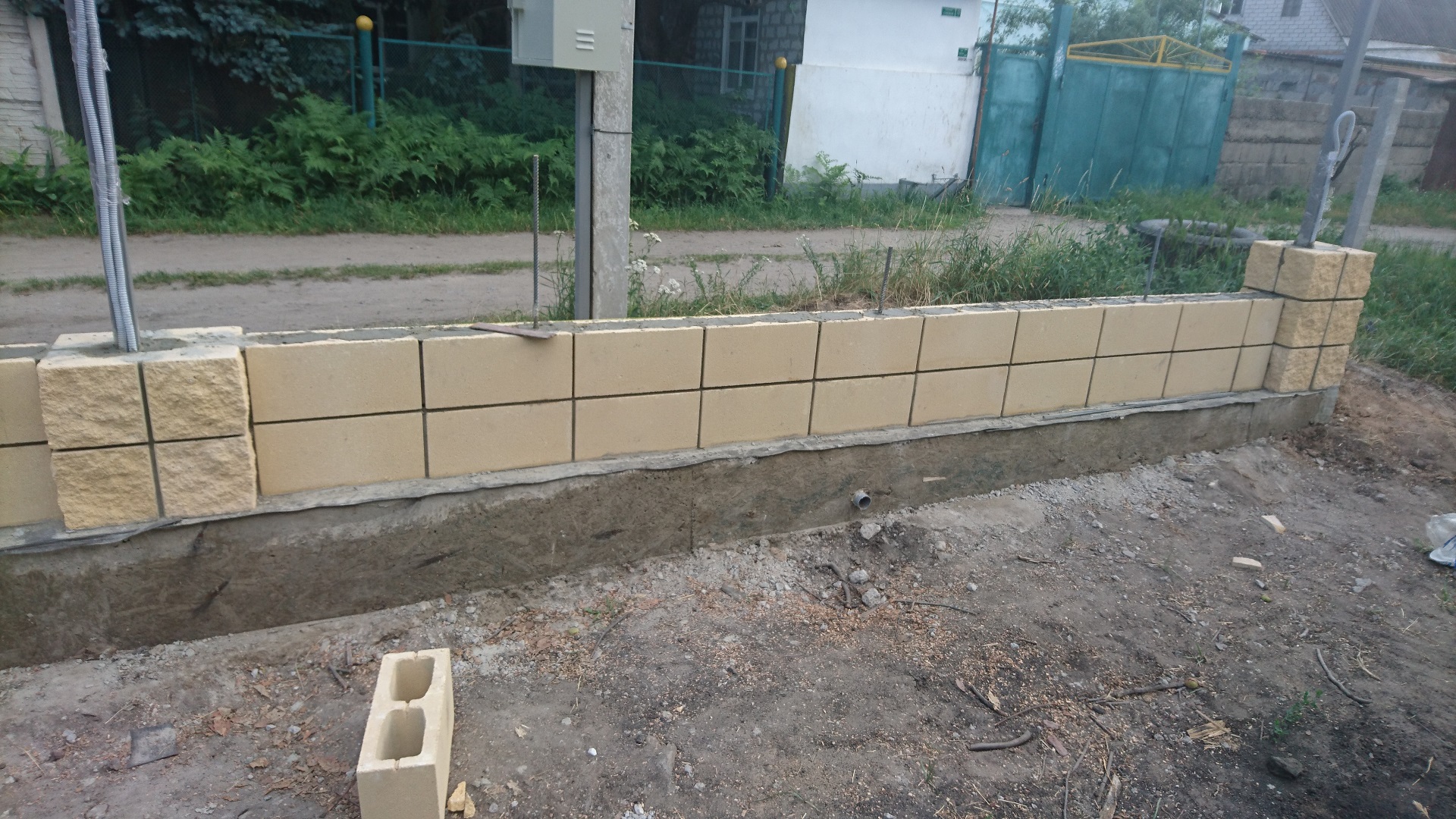

Начали кладку забора. Армировка через ряд катанкой ф6 и сеткой. Вертикальная армировка ф12. Полости заполняем бетоном.

Як геометрія у цих блоків?
По горизонтали и глубине отлично. По высоте есть небольшие наплывы. В общем приемлемо. Кладем швы 10 мм.

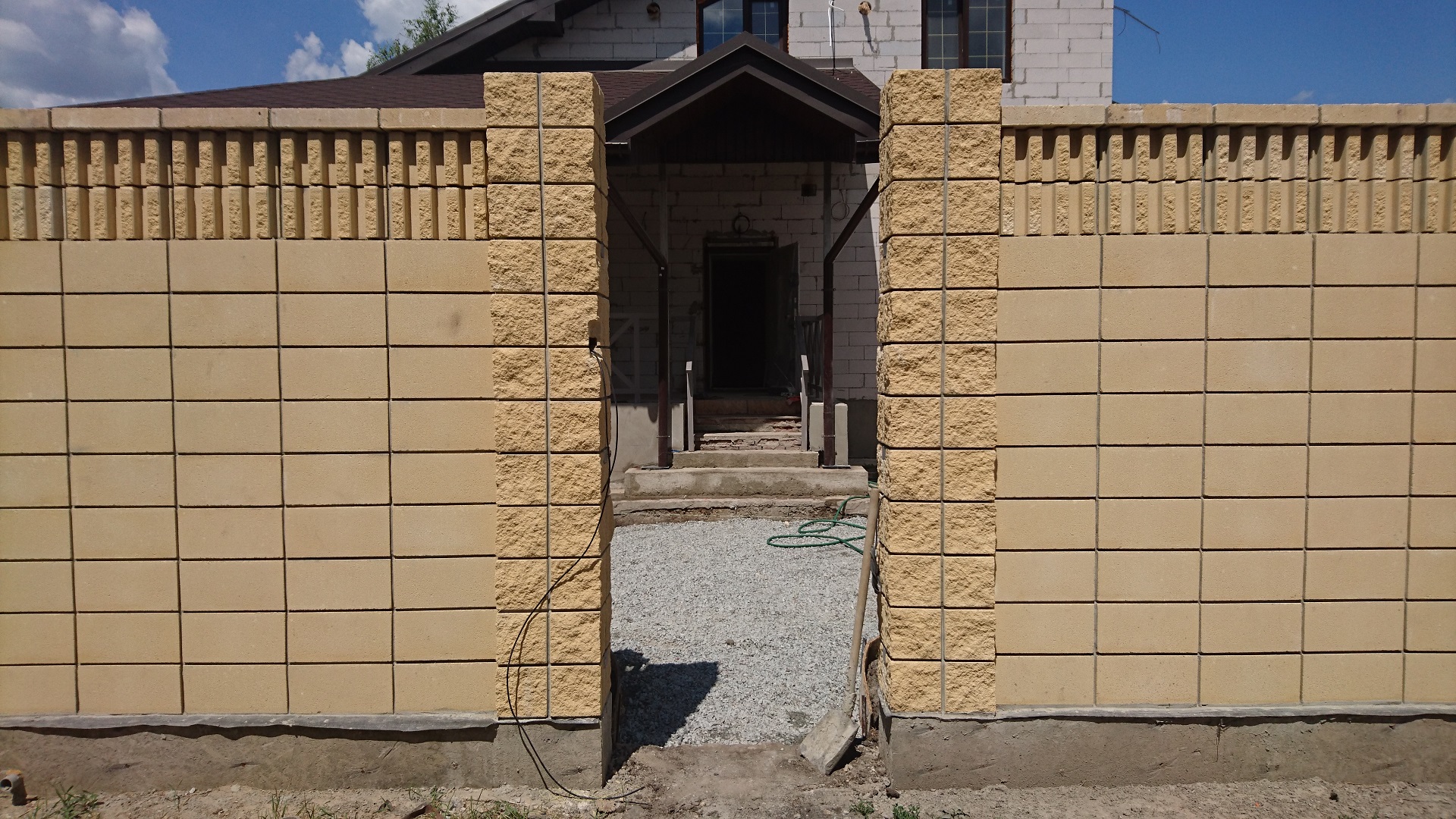

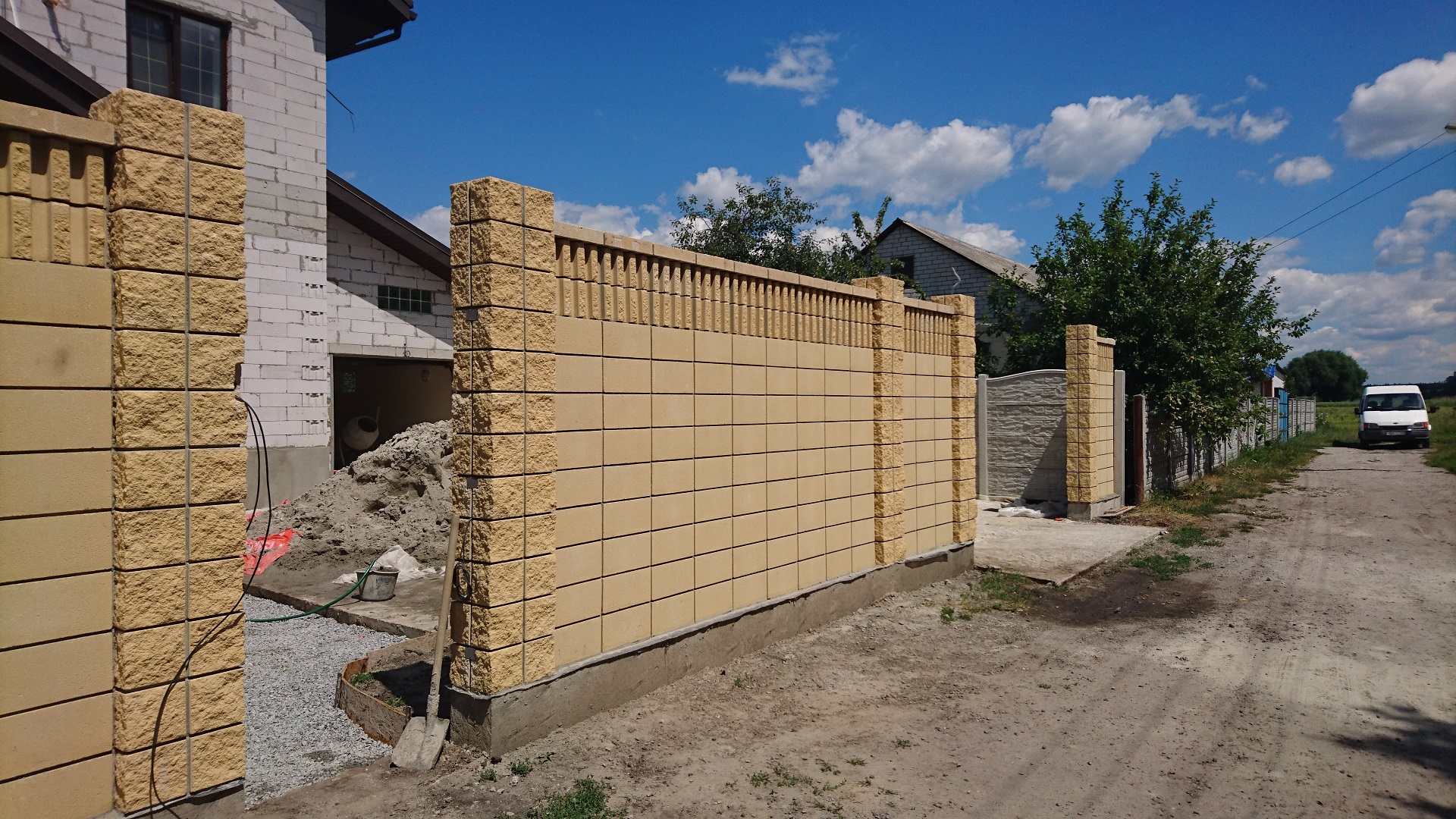

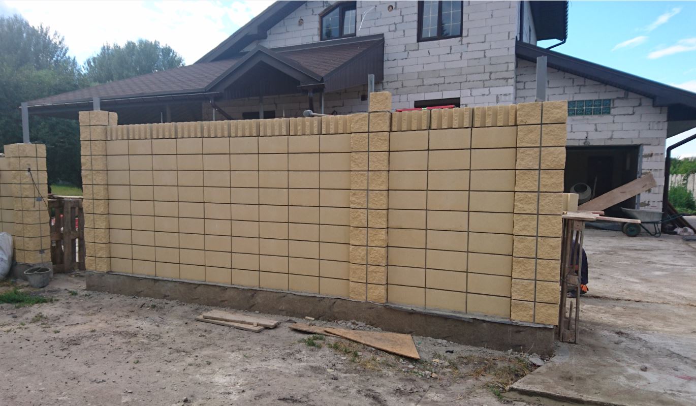

Почти готово. Остались крышки на столбы. Похоже придется накрывать крышками из металла по бетонным крышкам. Поверхность имеет углубления. Будут стоять вода.
Красиво!
А почему отказались от варианта кладки с перевязкой?
Так красивее. :)
И перевязка не особо нужна. Армируется каждый ряд (ряд катанка ф6, ряд сетка) + бетонировка полостей и вертикальная арматура ф12.

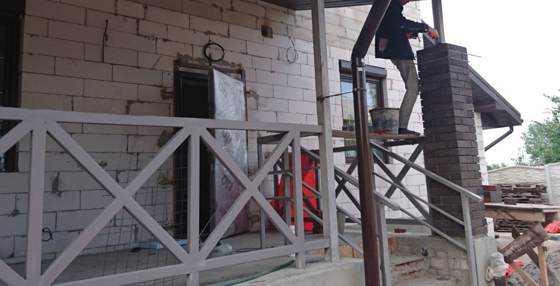

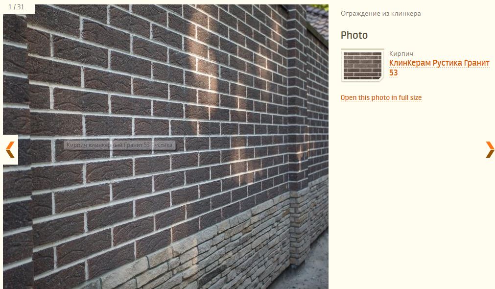

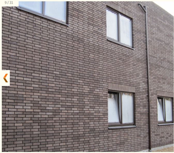

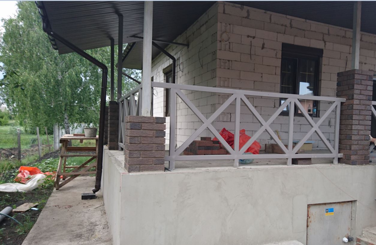

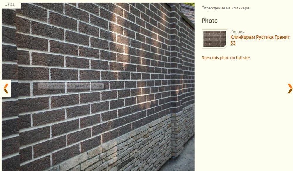

Начали кладку столбов веранды. Кирпич Керамейя рустика гранит 53.
Задумался о цвете швов. Изначально хотел белые швы. Купил белый цемент. Попробовали, но уж больно он ярко белый. Надо колеровать. Рассматриваю варианты:
1. цвет молочный шоколад
2. желтый
3. черный (сильно мрачно будет)
Прошу совет.

Белый режет глаз и после высыхания? Попробуйте просто "смягчить" цвет, при этом не лишившись контраста. Подумайте в сторону светлобежевого.
PS: Керамейю брали с завода или у диллера? Если второе, какая цена?

Да, ярко белый. Надо колеровать.
Кирпич покупал в Эпицентре. У дилера дороже.

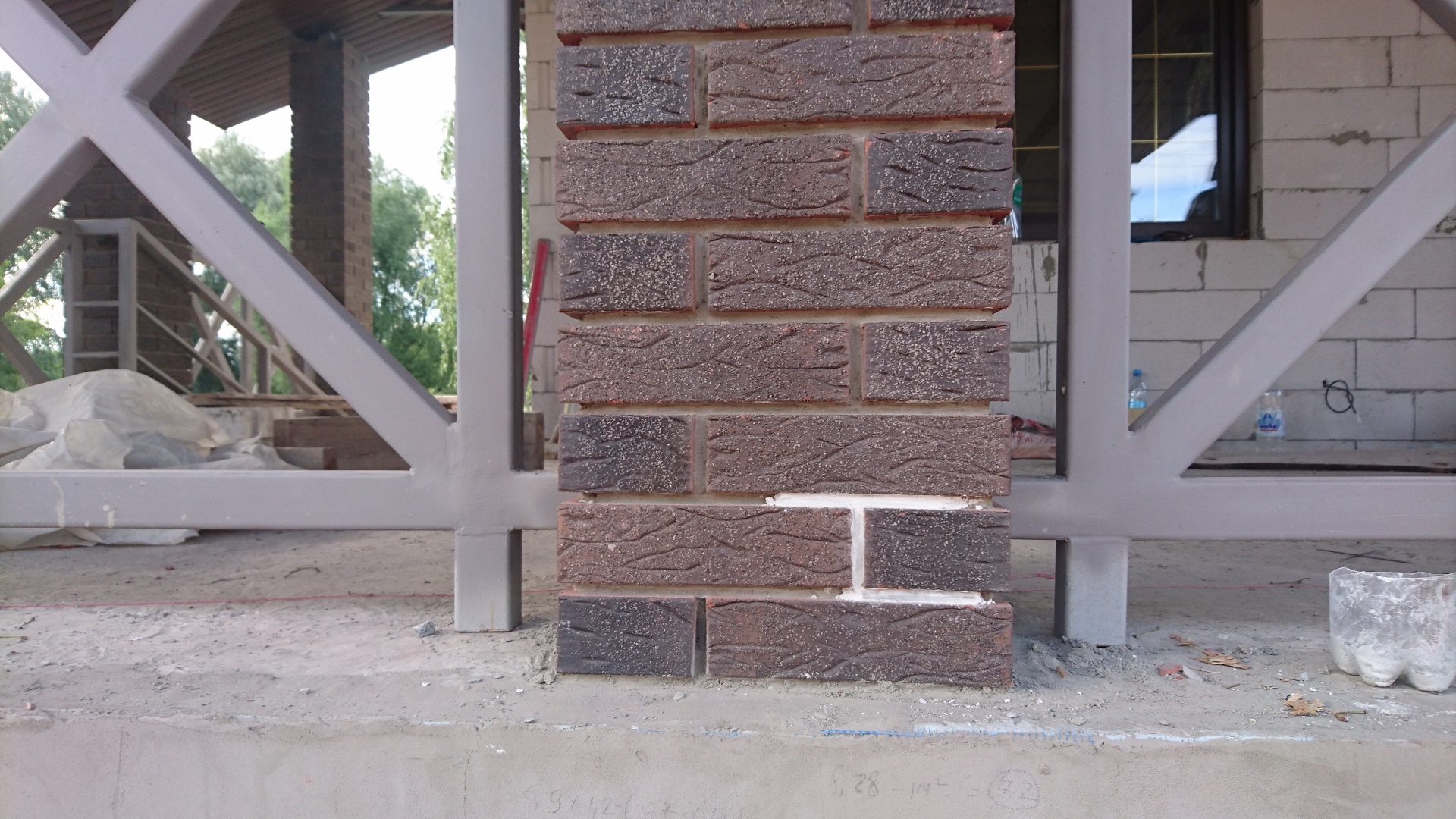

Вот такой шов из белого цемента. Купил коричневый краситель. Будем экспериментировать.

Це Вам для прикладу шматочок моєї роботи. Церезітовська затирка для плитки. Молочного кольору. Як на мій смак контрастую чудово.
