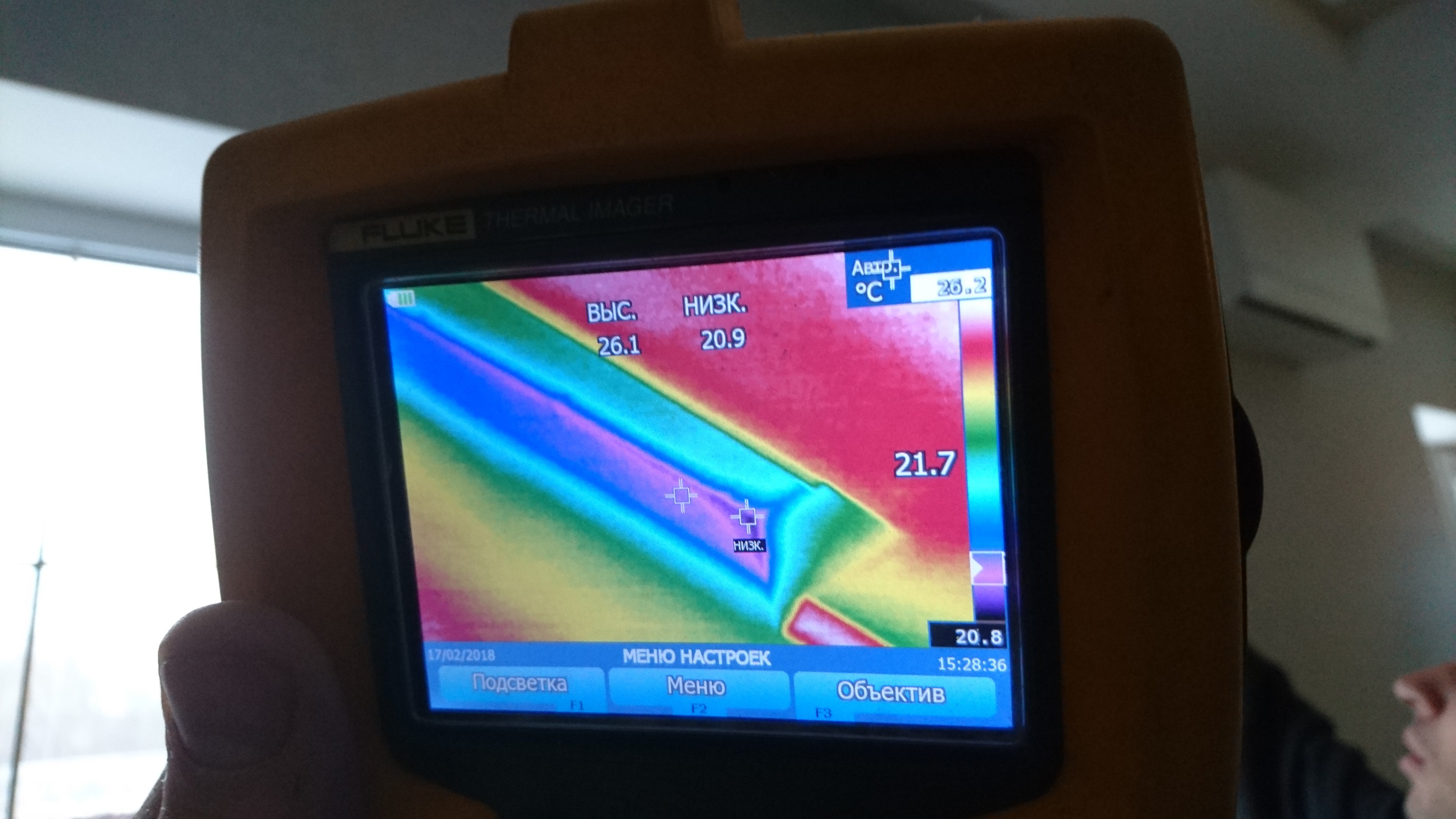

Для тепловизора стекло как зеркало. Свою температуру стекло не показывает. На фото видно штапик, на нем лед или конденсат. Для стеклопакетов это слабое место, по сути там по периметру металл, с двух сторон на самом профиле резинки и все.

Даже предметы, которые за дверью/стеклом искажают картинку на тепловизоре. Оценивать теплопотери на окнах/дверях с остеклением можно только после того, как будут убраны все искажающие факторы - солнечные лучи, свет ламп и пр. изнутри.....
Не поможет, там немного все по другому. за окном тепловизор не видит вообще, это в прямом смысле слова. Отражать будет и ночью , небо, землю.... смотря какой угол взять. Что бы измерять температуру стекла, на него надо , что то наклеить или покрасить.

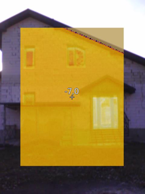

Олег, если Вы про вот эту фото, то по ней ничего не видно.
Посреди фото квадратное желтое пятно, это не термограмма.

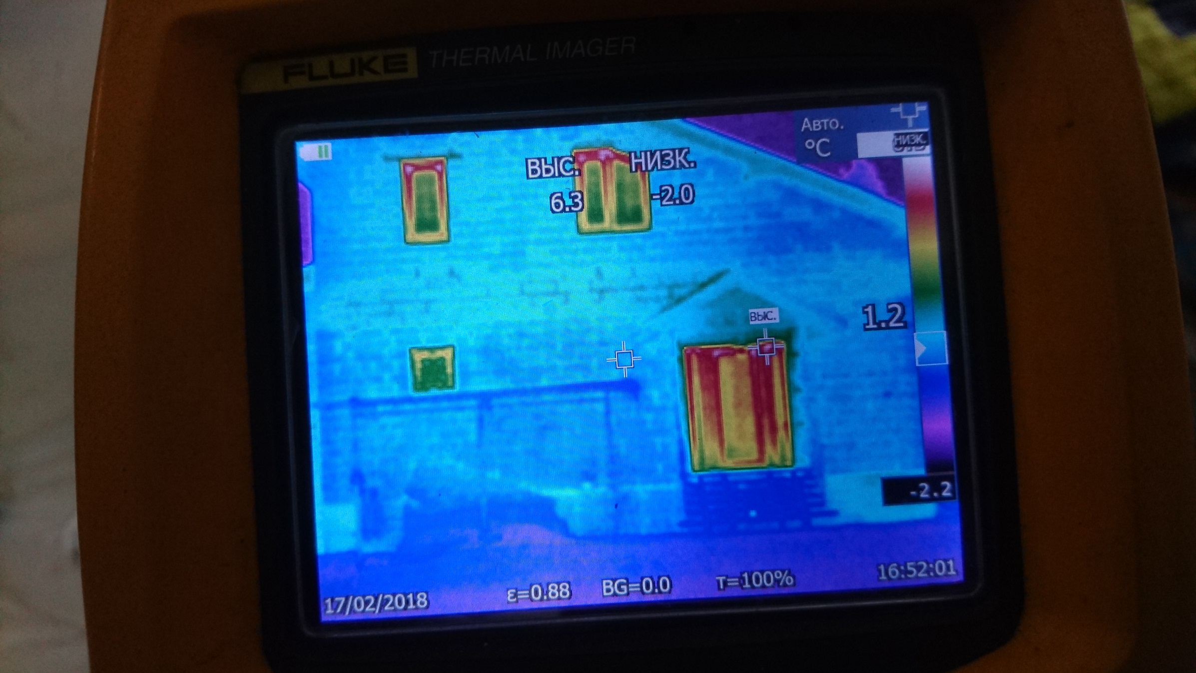

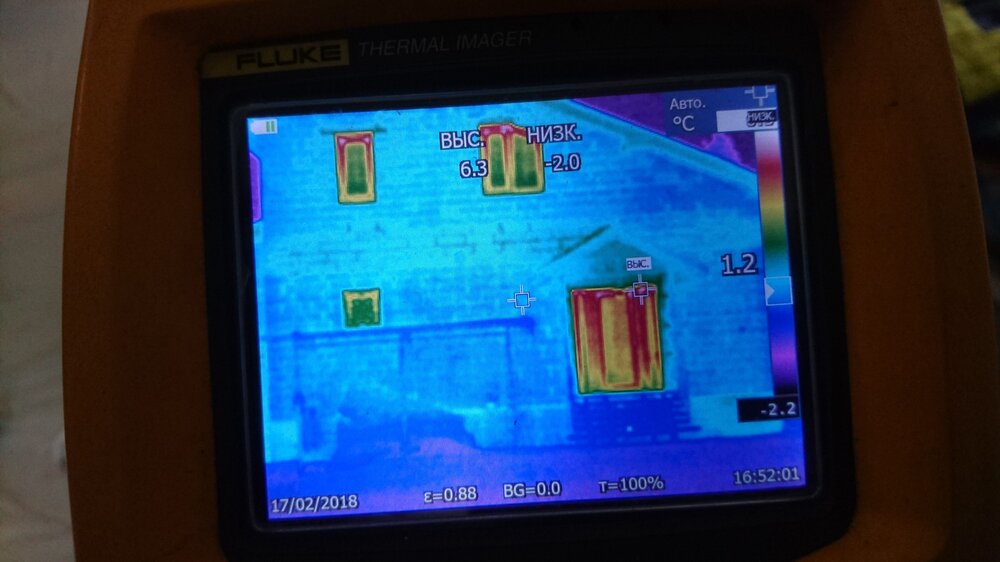

Приехал Тарас с хорошим тепловизором и походили посмотрели дом изнутри.
Много проблем по стенам/углам из-за не сделаного фасада дома. Ну это исправим. А вот большие теплопотери по армопоясу удивили. Напомню, пирог армопояса:
- газобетон 150 мм Д150
- ЭППС 30 мм
- бетонный армопояс 200 мм
https://www.stroimdom.com.ua/forum/showpost.php?p=3919568&postcount=162
Теперь на фасаде придется делать русты вдоль армопояса.
Ну и посветили на фасад. Окна надо регулировать, факт. И утеплять ЭППС откосы по фасаду.
Перепад цвета на окнах в прошлом замере вызван разным отражением от стеком, т.к разный угол измерения.

а стена предполагалась однослойной?
Да, только декоративная штукатурка по фасаду. А с декоративными рустами еще не определился. Теперь теплопотери вносят свои коррективы.

Понятно.
Ну, теперь вы можете предметно разговаривать с адептами секты "40+ см ГБ не надо утеплять"

А я и есть адепт это секты)
Утеплять не собираюсь. Только "узкие" места. Углы и армопояс.

узлы окон, дверей, фронтона, стыка где мауэрлат?
Видения дизайна фасада пока нет. Но думаю буду делать карниз по периметру дома напротив мауэрлата+угловые русты.
