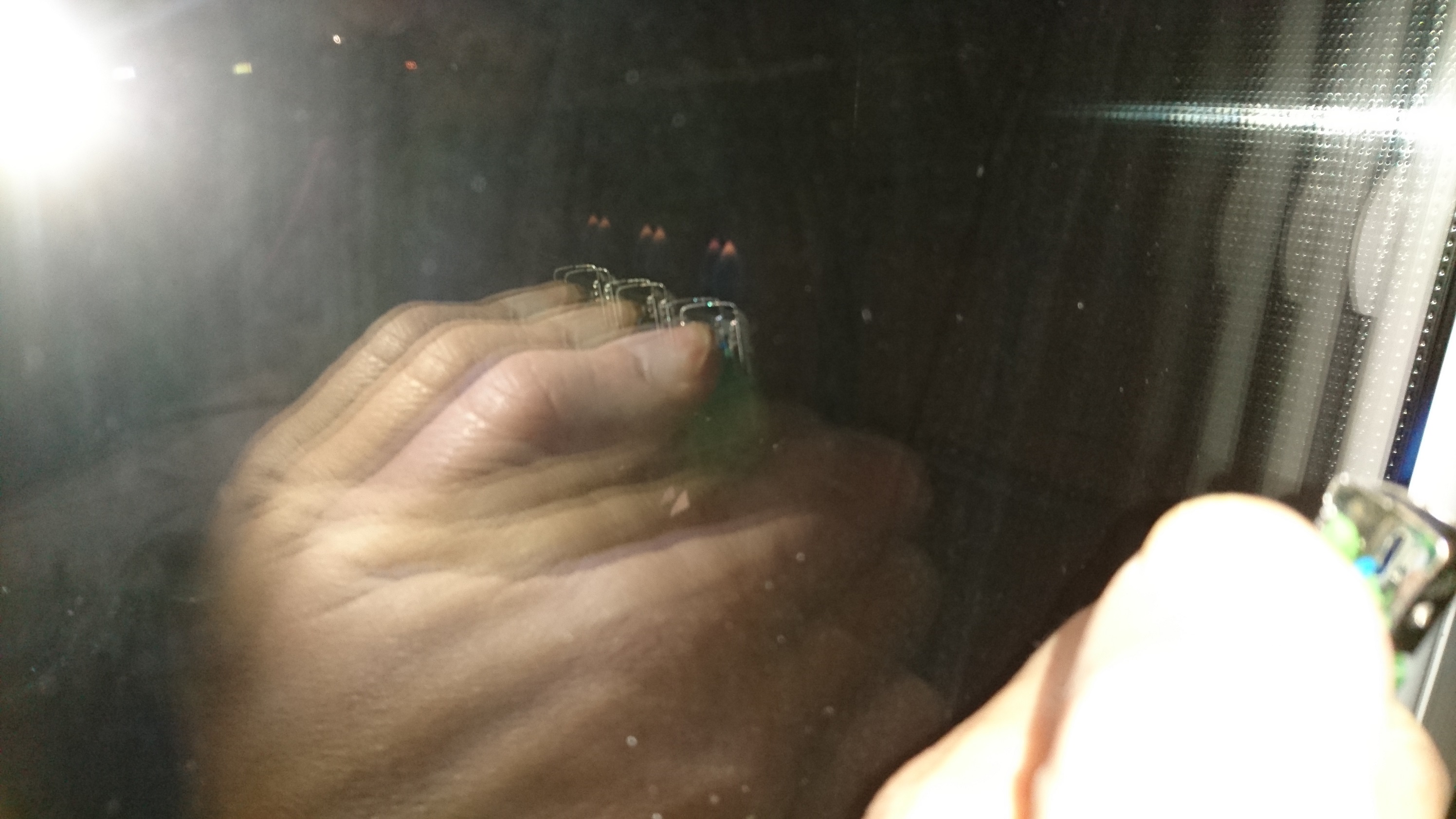

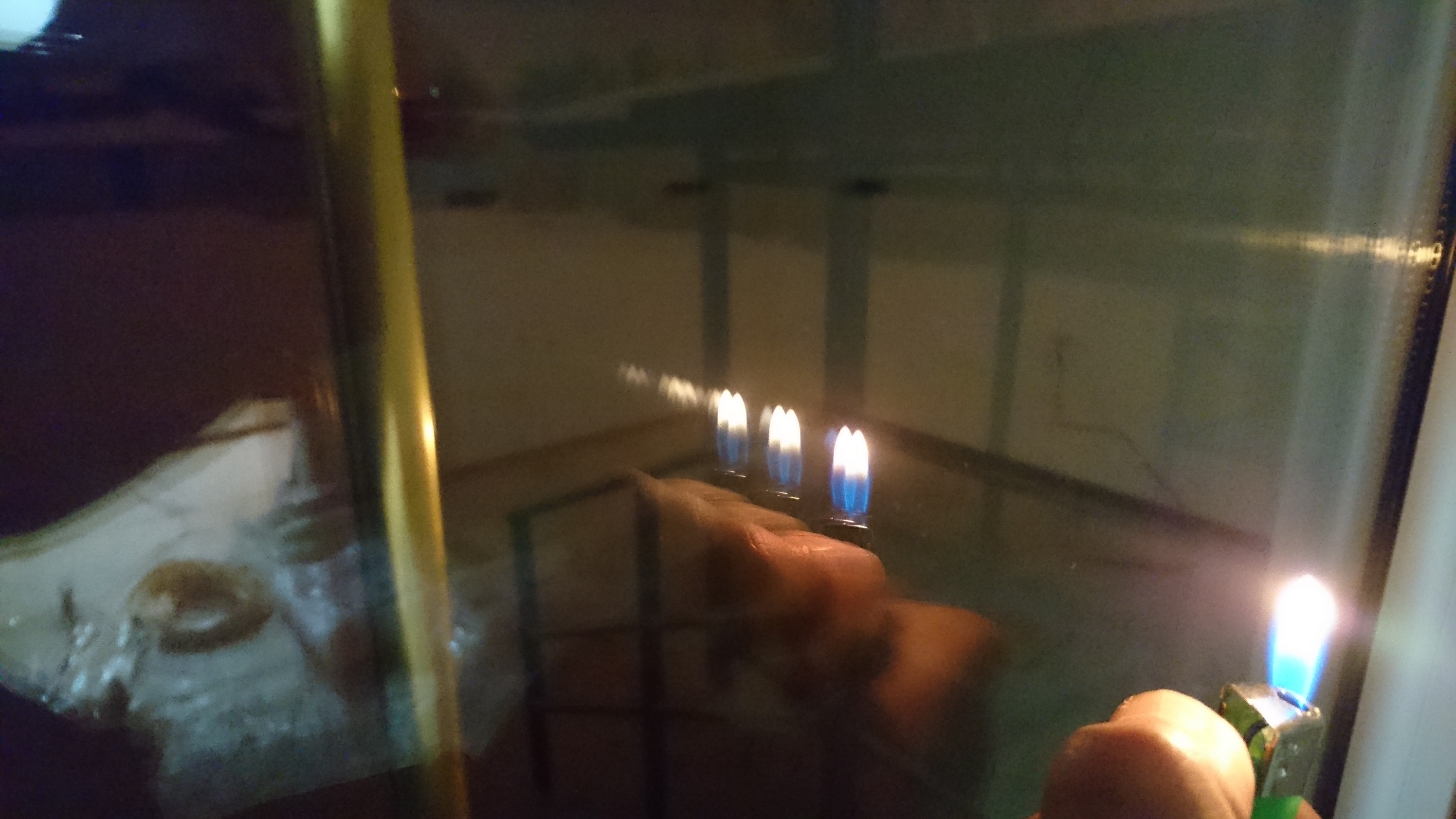

Они все двоятся, независимо от покрытия. Определить можно по цвету отражения.
i стекло устанавливается с внутренней стороны помещения. Подносите спичку или зажигалку, видите три сдвоенных отражения (они как бы двоятся). Внутреннее должно быть с хорошо различимым слегка фиолетовым (красноватым) оттенком.

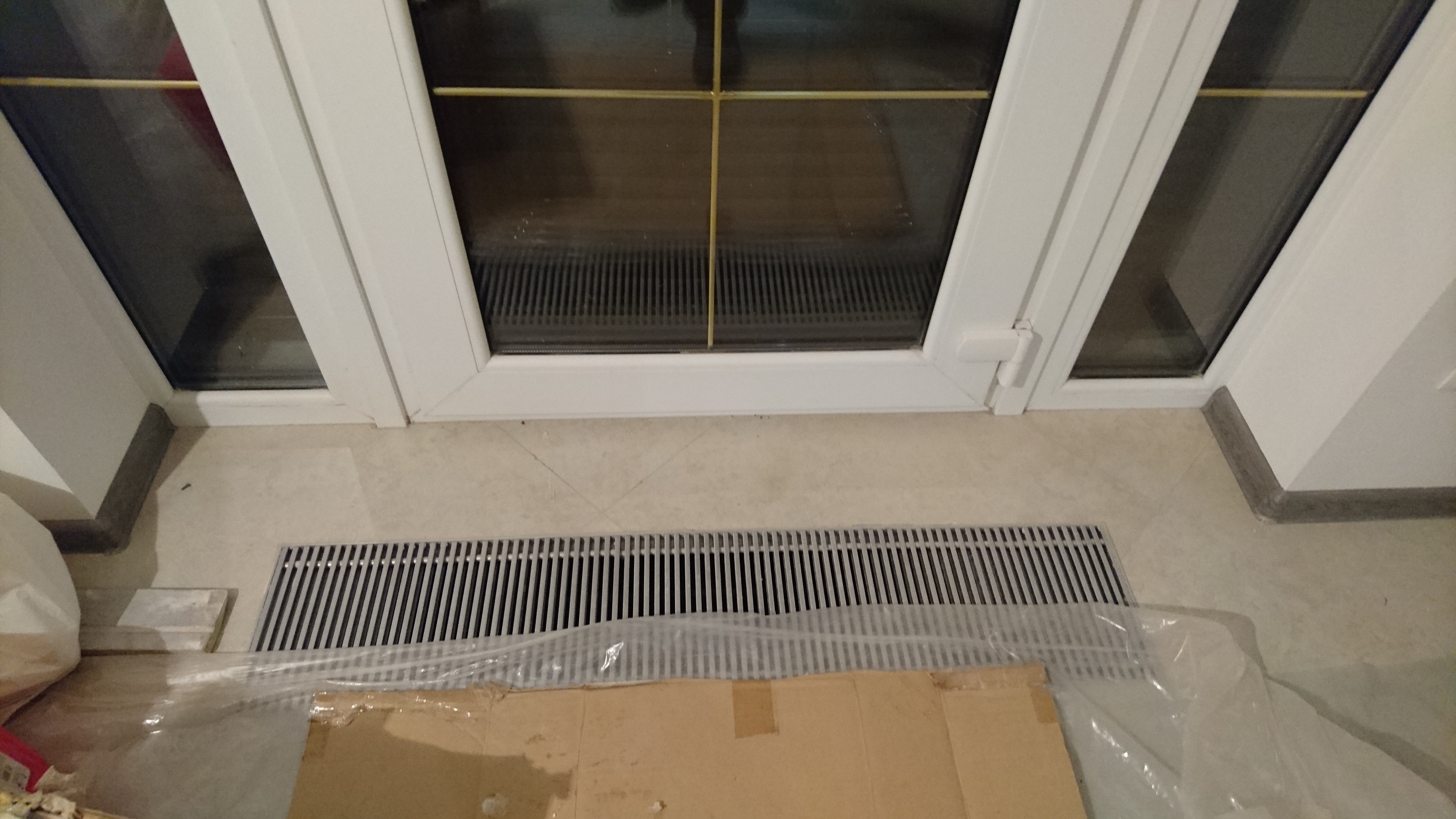

Приезжал инженер по отоплению и посветил мне фасад тепловизором. Выяснилось, что при полностью одинаковых параметрах заказанных стеклопакетов, дверь имеет теплопотери больше, чем окна. Заказывал ее позже чем окна. Получается не нанесли i- отражающий слой?
Абсолютно не показник... для порівняння необхідно, щоб умови були абсолютно ідентичні по температурі, щоб були відсутні прилади, які працюють з випромінюванням і т.д.... Перевірте простим світлом, як вже писали - просто буде задвоєне відбиття, якщо є і-скло:"":
Нет. Внизу теплый пол, вверху батареи. Внизу может на пару градусов температура выше.
т.е. площадь остекления разная, тепература среды разная, да ешё и из-за разных обогревателей разные условия нагрева\ненагрева во время съёмки.
ну, при таких вводных виновата дверь. но это не точно
Возле двери конвектор в полу. На 2 эт батарея под окном. Сегодня буду проводить эксперимент со спичками и отражением.
батарея же не включена 100% времени на 100% мощности ?
Нет. Батарея (котел) включается по контроллеру по заданной температуре.
Сделал фото с зажигалкой. Ничего не понял.
Змінено користувачем Gitan
[quote=Gitan;4501291
Ото оно самое:)
Може фото неудачне.... А так по фото у вас звичайне скло
dizainremont.com/poleznoe/vibiraem-steklopaket.html
Добавлено через 2 минуты
Придивився...так є одне і-скло
