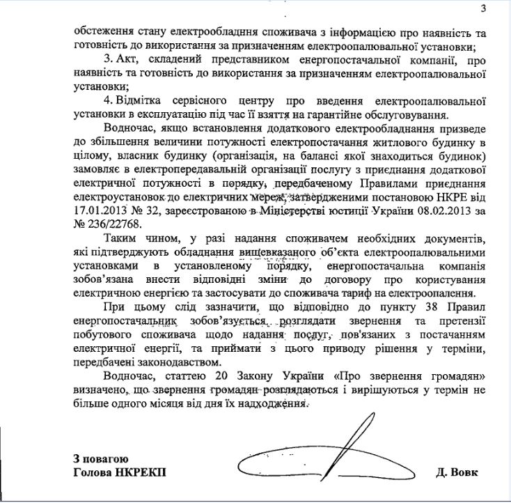

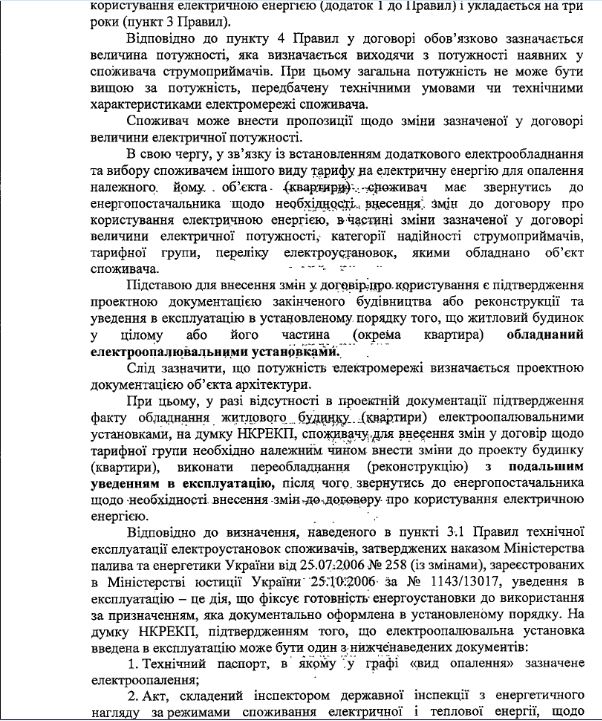

Пришел ответ из НКРЕ по поводу сроков. Кроме того, они подробно описали требования. Важно, что забыл сказать - в техпаспорте надо указать, что отопление электрическое. Это сделает инженер легко по вашему требованию.
Еще, подтвердились мои сомнения в необходимости вводить дом в эксплуатацию. В письме перечислены 4 варианта подтверждения ввода электроустановки в эксплуатацию.
1. техпаспорт с "вид опалення" - элетроопалення
2. акт инспектора энергонадзора
3. акт представителя энергокомпании
4. отметка сервисного центра о вводе котла в эксплуатацию.

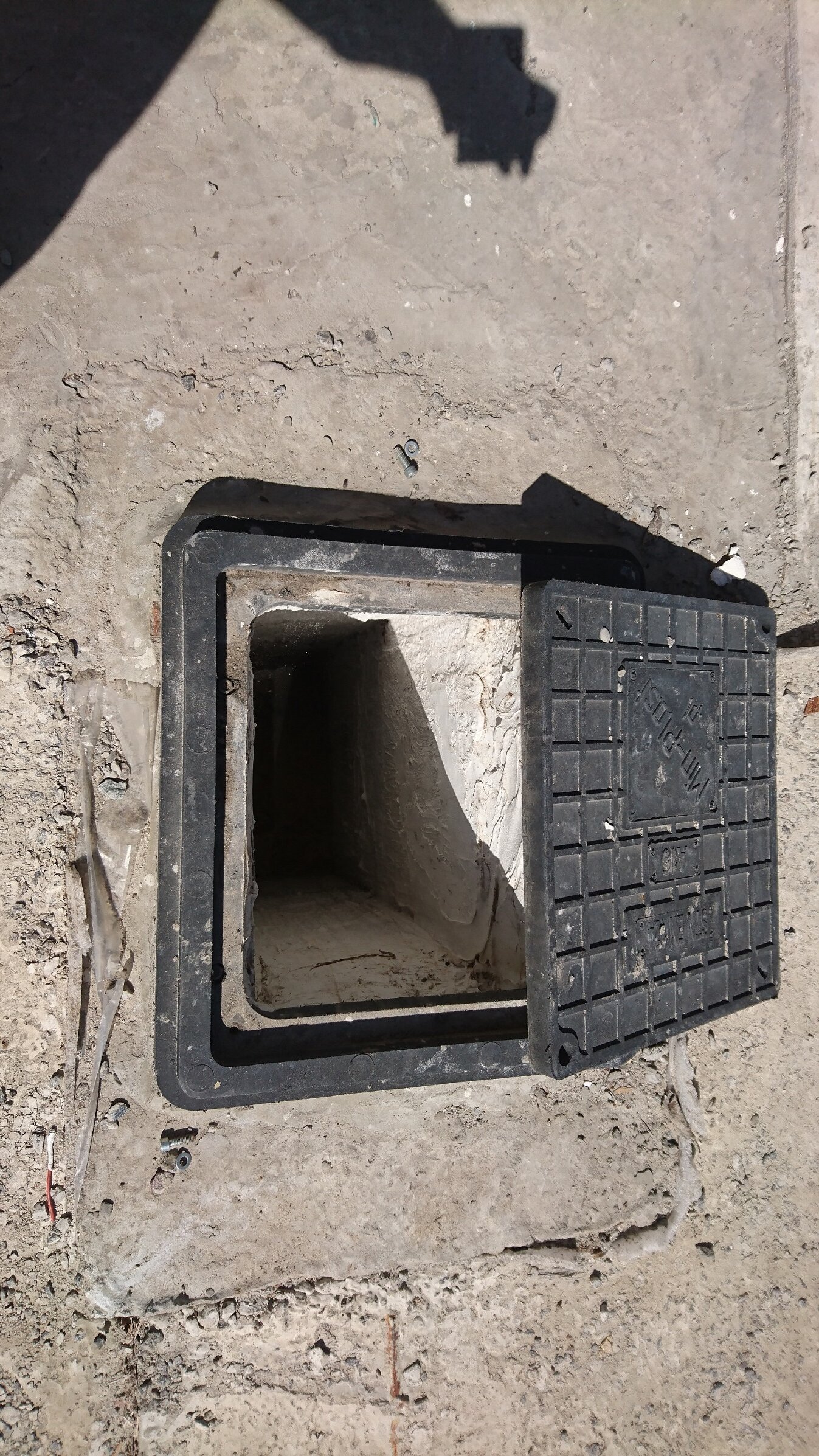

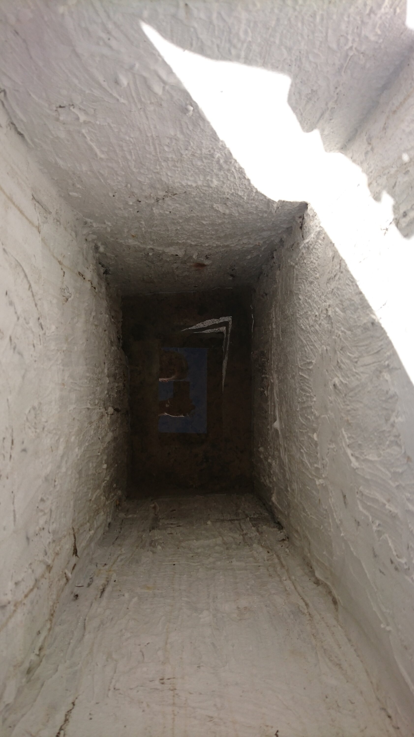

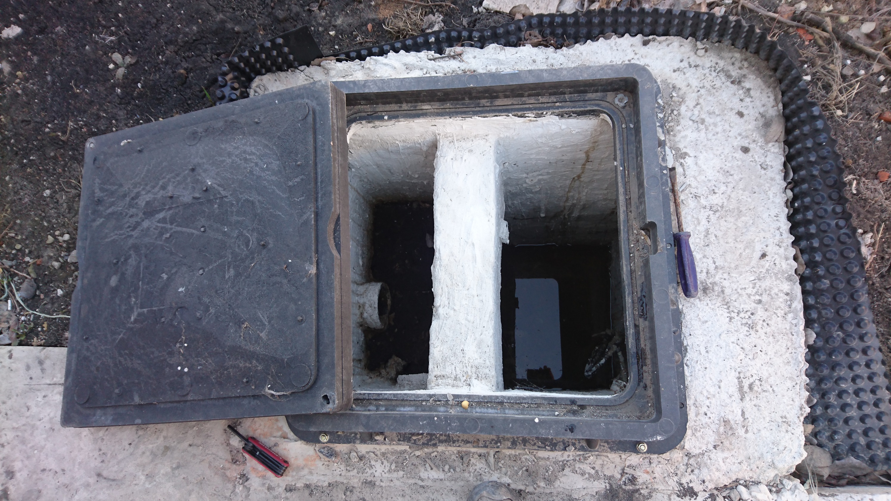

Провел ревизию системы дренажа. Напомню, она проложена по периметру плиты-фундамента.
https://www.stroimdom.com.ua/forum/showpost.php?p=236702&postcount=62
Уровень воды в самом низком колодце 25 см. Надо выкачивать. Обьем воды небольшой и насос с поплавком не будет работать. Надо что-то маленькое и с датчиками. Буду рад получить наводку на такой насос.
ПС. Колодцы из красного кирпича не продержались и 5 лет. Начали рассыпаться. В том году поставили опалубку внутри и залили бетон. Обмазали гидроизоляцией. Белая обмазка это Гидроизоляция Аквамат.

У меня Бурштин SP 1000 RA. Использую для откачки воды из дома (стены есть, крыши пока нет). Сосет до 2 мм - причем реально до 2. Напор не очень большой - если уровень порядка 2 см, то 1-2 метра наверх поднимет, больше нет. Мне нравится. Если будет короткий шланг (лучше с большим диаметром), то с такого колодца дочистит до дна спокойно
Классная штука. То что надо. Спасибо большое.))

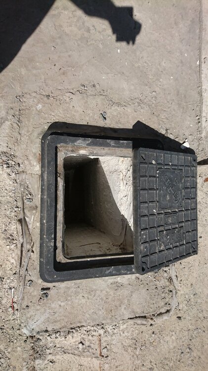

Только померяйте размеры проемов. Могу потом померять вживую насос - чтобы точно влез
Да, если не сложно.

Нет. У меня сложная система водоотвода. Колодцы дренажа двухэтажные. Первый уровень - трубы дренажа. Они сходятся в один самый низкий колодец. В нем же выше сделана вторая камера, которая соединяет трубы ливневки (второй уровень).
По расчетам вода из дренажа (первый уровень) насосом поднимается в ливнеотвод (второй уровень). Надеюсь понятно обьяснил))
Дренаж септика никак не связан с системой отвода дренажа и ливневой воды.
По насосу. Хочется поставить и забыть. Поплавковый не годится. У него слишком большой и сложно регулируемый разбег по уровню.

Да, если не сложно.
Размеры где то 20*25 см (прямоугольность за счет отвода), думаю, проем 25*30 см будет нормально. Насчет серьезности автоматики (поставить и забыть) не уверен - было такое, что приходилось выключать из сети и включать по новой

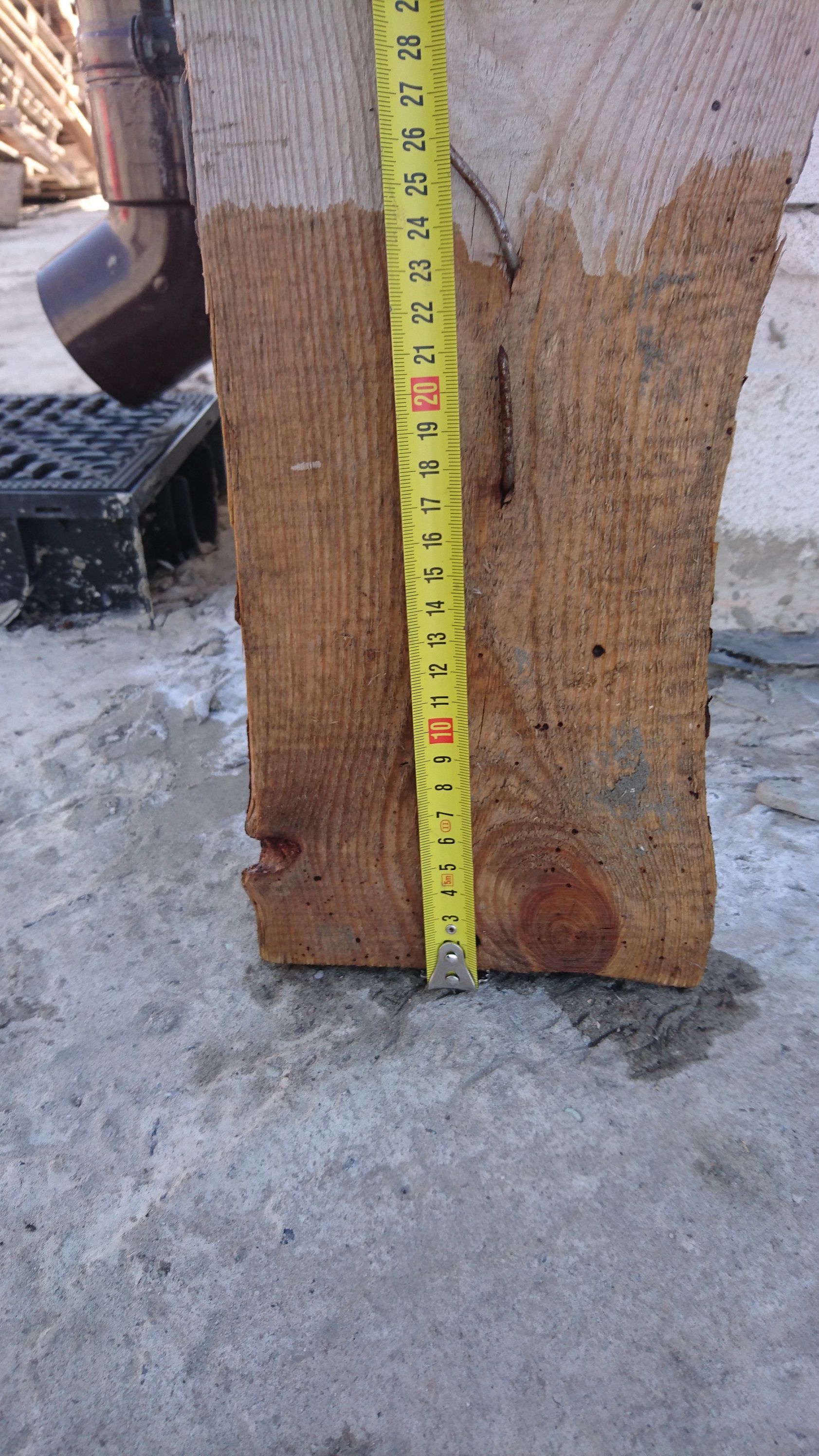

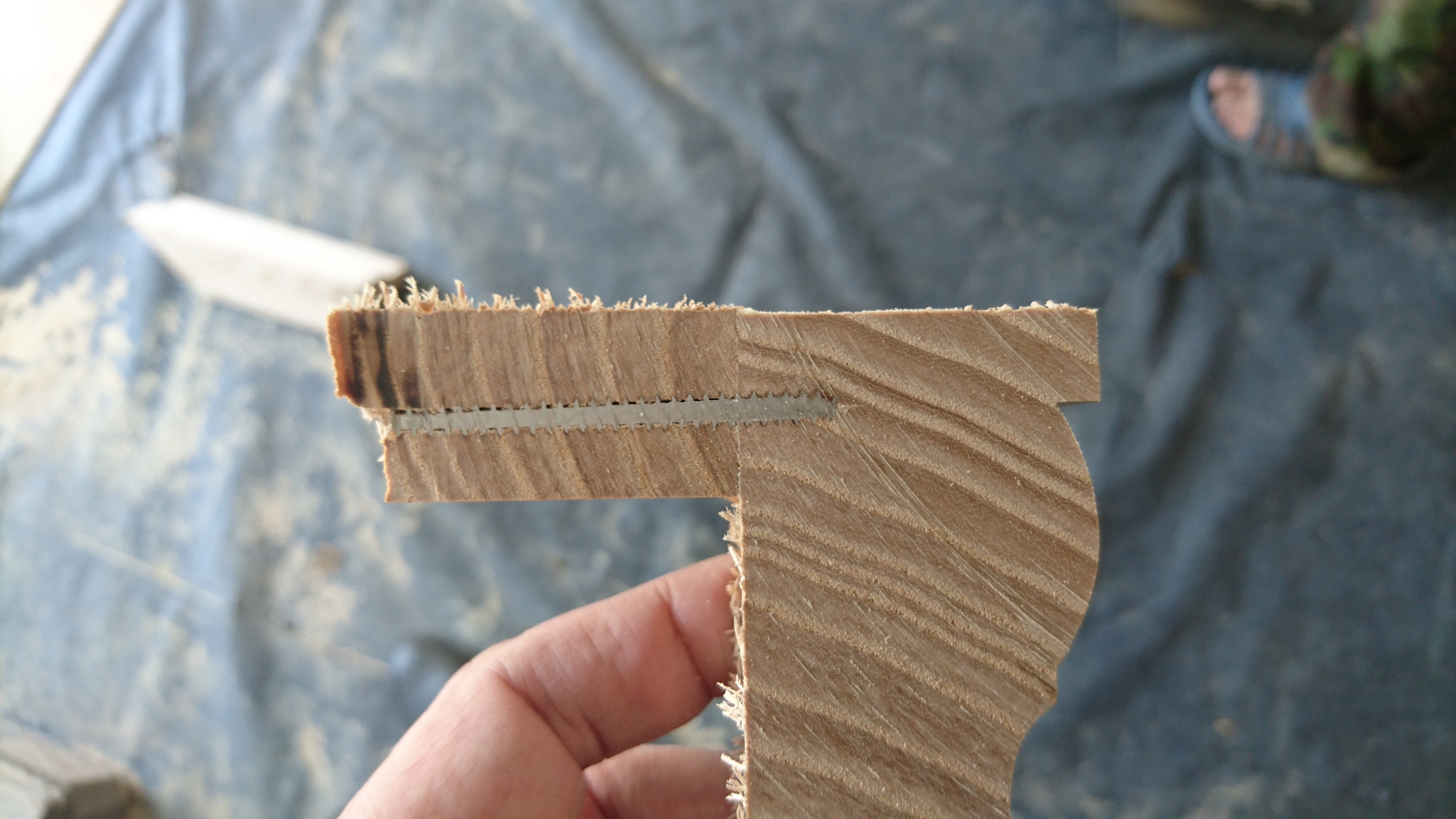

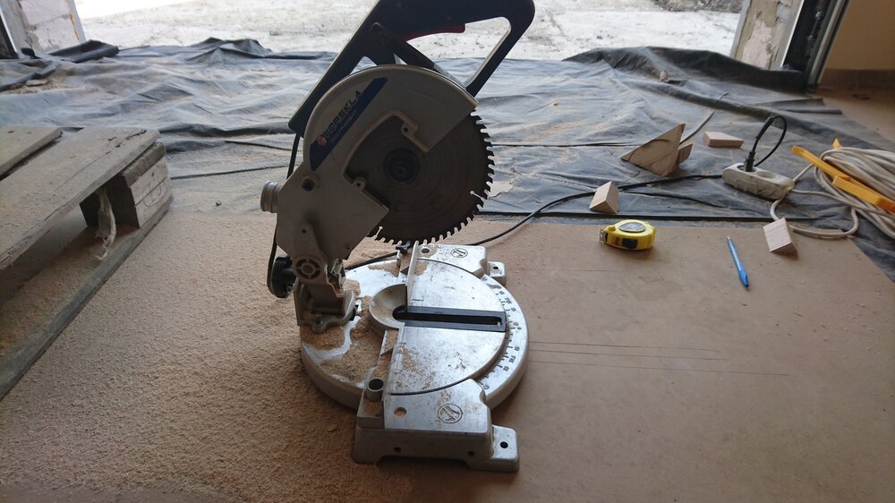

Курьез от плотника. Прирезал полку и пила попала на саморез.
Ничего, говорит, пила выдерживает до 20 продольных резов и до 200 поперечных. :)
  • Лайк 7
незнаю, незнаю
в мене після саморіза бієніє появилося і як наслідок підриває трохи края при різкі
незнаю, незнаю
С его слов, диск хороший и стоит 1200 грн.

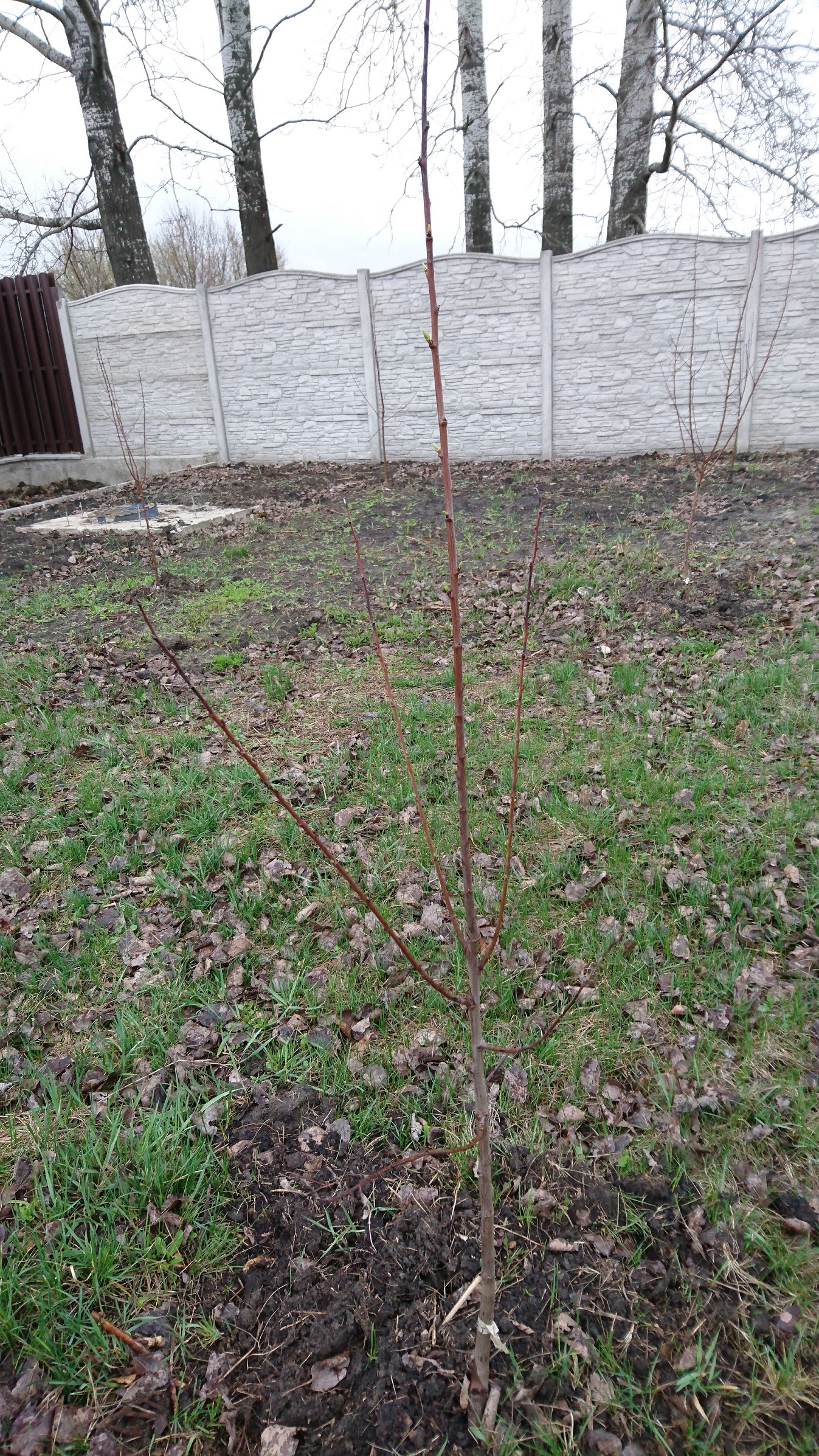

Коллеги, нужен совет. Пока нет желания и времени разбираться с уходом за растениями. Все мысли заняты стройкой.
Купил на выставке и посадил в сентябре 2017 деревья. 10 шт. Яблони, груши, черешня, слива. Почти все деревья выпустили почки. Надо ли их попрыскать или еще какие мероприятия провести этой весной?
