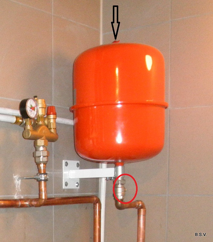

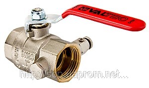

Вообще баки нужно всегда сажать на американочные краны, чтоб потом не сливать из системы воду. А лучше кран со сливом 972569236_.jpg.871ef0d11862e2158228d70a7b1796e8.jpg
Вообще баки нужно всегда сажать на американочные краны, чтоб потом не сливать из системы воду. А лучше кран со сливом [ATTACH]241829[/ATTACH]
дык запрещено ;)
Запрещено их закрывать =)) Для этого можно ручку с крана скрутить
)) запрещено вобще ставить запорку))
Я предпочитаю оставить ручку, но запломбировать....А то потмо проконтролировать непросто
