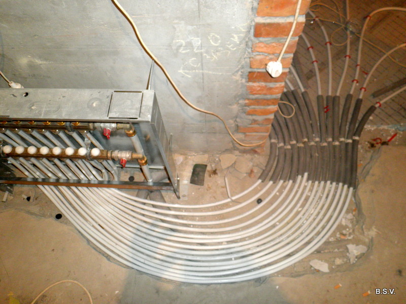

Не греет теплый водяной пол

1 Попробуйте работоспособность каждой петли. то есть нужно все петли закрыть кроме одной, тогда воздух уйдет из нее точно.
2. если какая-то из петель не работоспособна, то можно попробовать поменять насос, может быть в этом проблема, хотя это вряд ли. скорее всего, если петля не работоспособна, когда другие закрыты, то придется перекладывать
3. Если все петли сами по себе исправны, значит воздуха в них нету. Далее нужно отрегулировать работу пола. Здесь можно посмотреть www.gaz-project.spb.ru/index/teplyj-pol/regulirovanie-temperatury или другими словами нужно коротенькие петли прикрыть, а длинные полностью открыть:)

Покамест нужно отмести самые явные - нужно сделать так, чтобы расходомеры опустились на отметку протока в 2-4литра.
1. Надо выгнать воздух. Поскольку ручной развоздушки нету, будем уповать на автоматическую.
2. закрыть байпасс
3. открутить расходомеры верхней гребенки - они крутятся в пару оборотов. Открутить клапана нижней гребенки - они тоже крутятся.
4. В нижнем ряду под насосом в такой сборке очень часто есть пластина, играющая роль обратника - нужно удостовериться, что он не залип и не перекрыл проток.
Если эти 4 пункта выполнены и не принесли результата, причина может быть в гребенке - такие кетайские поделки как правило не имеют нормального прохода - нужно разбирать все, продувать и собирать заново. Возможно, что-то менять.

:) огромная благодарность за совет!
Открутил расходометры и они опустились на отметку 3 л. по самым большим контурам. Это радует :)
За 3 часа пол греет в основном там, где идет контур. На входе температура не поднялась больше чем 44 градуса, на выходе 34. Поэтому вопросы почему так:
- из-за того, что стежка 4 см.?
- мало прошло времени и весь пол не прогрелся?
Добавлю, что контура у меня друг от друга на ширине 20 см. Положено улиткой.
И еще, с Лева в низу стоит терморегулятор. От него провел очка в верхнюю гребенку входит латунной круглой пластиной. Ее просто можна втянуть рукой. Что это за штуковина, ее роль?
Три часа - не показатель, показатель - сутки. Прийдите завтра на утро, проверьте - все будет работать, если есть протоки по контурам...
