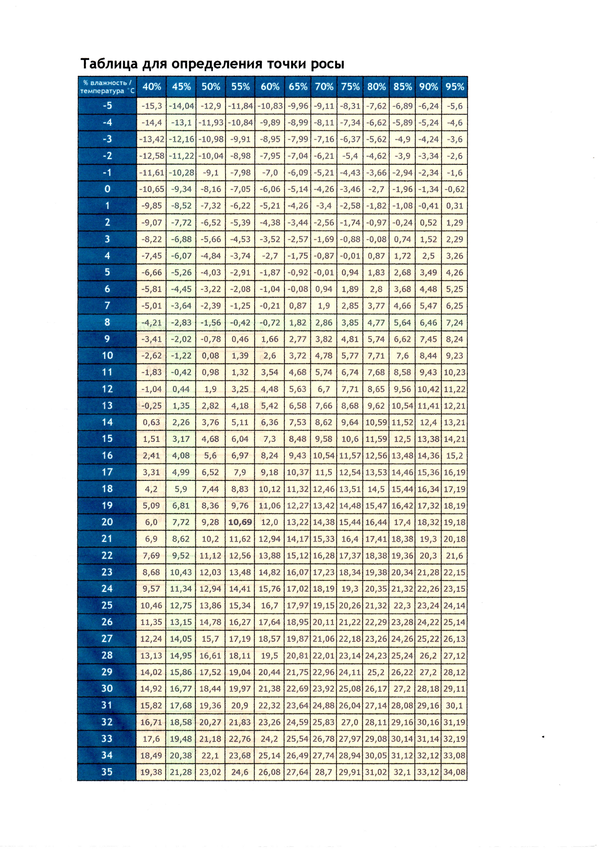

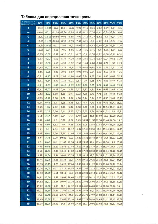

Есть у меня таблица определения точки росы, но не могу сюда вставить. Если на словах, то по вашим параметрам (температурным) конденсат выпадает при 55% влажности - как по мне, то немалая влажность, если уменьшите, то конденсата не будет, но лучше решать проблему координально, переделывать пол.

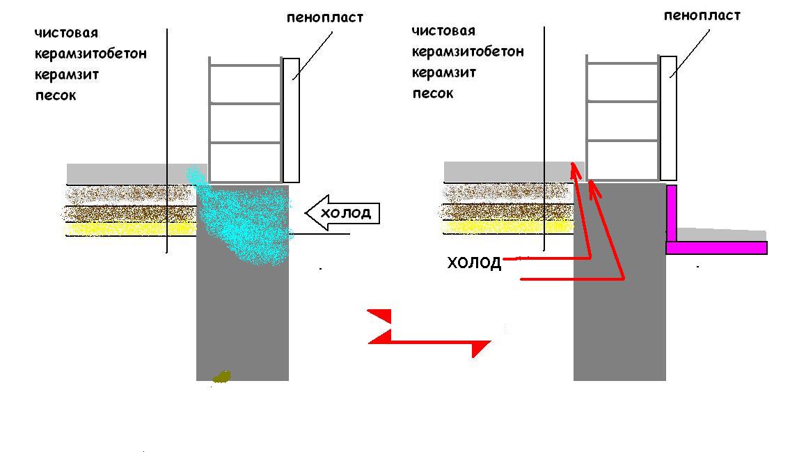

Ответ нарисовал.
Но при утеплении цоколя только снаружи не окажется ли температура его внутренней части все равно ниже точки росы?.Ведь "ноги" цоколя растут из ХОЛОДНОЙ земли. И этот холод пойдет в помещение уже не с улицы а из земли.
Холод не идет... уходит тепло.... земля всегда имеет +6.. +8
Согласен.Это более правильно. Но сути вопроса не меняет.Ведь при t в помещении 20гр. и влажности 50% t точки росы-9гр. А можно натопить и до 22-24гр.Вот и возникает вопрос-можно ли уберечься от конденсата только наружным утеплением цоколя?

Я бы так не утверждал. Будет при 45% влажности, смотрите таблицу.

То есть причина конденсата у Т.С.-неутепленный снаружи цоколь?И все.Я правильно понял?
Абсолютно правильно, що й писав в п.№7. Просто в зв'язку з не досить добрим утепленням підлоги не мішало б утеплити зразу ж і фундамент - енергоносії явно не подешевшають в майбутньому.
