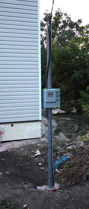

Но бежать включать АВ придётся к столбу за участком.
можно в вводном домовом щите поставить входной АВ класса "В", и срабатывать он будет раньше того, который в щите учета на опоре.
Можно. Но что с насосом в колодце делать тогда?
в смысле?...
О, спасибо за идею! Это уже проще, хоть от перегрузок не бегать включать автомат на улицу. А вот если кто-нибудь с улицы захочет выключить автомат (ради прикола) - тогда вот проблемка :confused:
Щиток на замок поставите и все.
А так можно? Надо посмотреть, есть ли там возможность поставить замок :unknown: А проверяющие возражать не будут? Те, что показания снимают?
А что мешает перенести щиток на участок? У меня на участке и по улице не видел щитков на столбах.
ДА я не знаю... ПО новому закону - на столбе, на границе участке. Или на фасаде дома, но по договору у нас на столбе. Ну, в будущем уже будем думать в эту сторону, пока рады, что он вообще есть :)
Можно на опоре на участке. У меня так сделали в прошлом году - возражений не было. Потом кстати сосед перенес свой счетчик с фасада на опору на участке (утеплял фасад) - тоже проблем не было.
Вот, фотку нашел, как это у меня выглядит:
Ну значит, все решаемо! Спасибо за информацию :)
