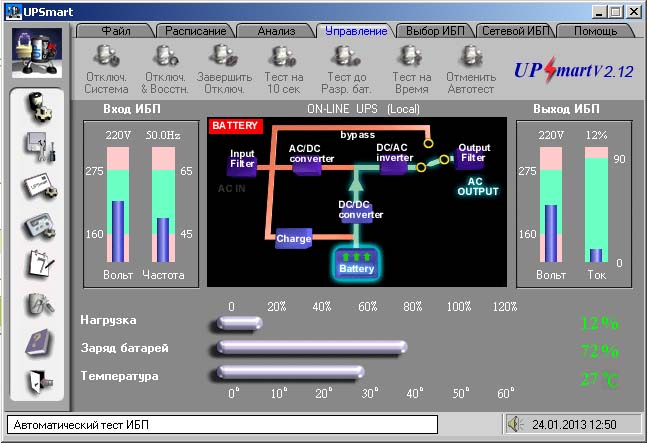

в онлайн-ибп включение аккумулятора точно такое-же - параллельно входу инвертора
Параллельно, но во время работы от сети инвертор питается от преобразователя, а не от батарей, они в это время заряжаются ЗУ. При пропадании питания от AC/DC преобразователя инвертор продолжает работать, только уже от батарей.
Сделать ИБП, у которого инвертор будет питаться от ЗУ, как вы рассказываете, невозможно. В таком случае ток заряда АКБ невозможно отрегулировать и они (АКБ) быстро сдохнут.

Нет там никакого переключения. Я приводил выше схему.
Также не понимаю, зачем там большие электролиты, если аккумулятор сгладит колебания лучше любого электролита?
Уже писалось выше - он все время работает на аккумуляторах, даже схема приводилась.

Открываете Гугл и спрашиваете у него - как устроен online UPS - там все написано и нарисовано. Только не блочную схему подключения из руководства пользователя, а электрическую принципиальную с описанием работы.
www.tensy.ru/article09.html

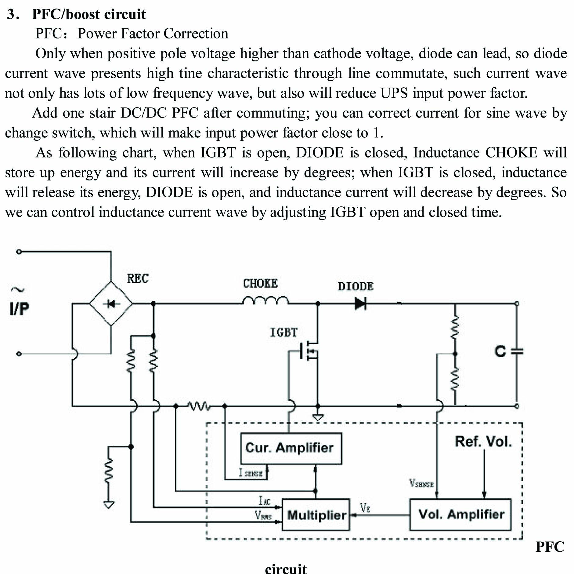

Я вашу ссылку глянул еще тогда - там полный бред, который я не счел даже нужным комментировать, но если вы так настаиваете, берем структурную схему по ваше ссылке:
Уже одно то, что корректор коэффициента мощности включен в цепь постоянного тока, позволяет эту схему всерьез не рассматривать.
Коэффициент мощности - это косинус угла сдвига фазы между напряжением и током. Пир постоянном токе фазы нет в принципе!
Идем дальше - напряжение байпаса подается постоянным на выход и берется почему-то после выпрямителя!
Еще шедевр: аккумуляторная батарея включена таким образом, что зарядное устройство будет питаться от нее-же. :lol::lol::lol:
Короче это не схема - это нонсенс. :)
Никакой перестановкой кубиков в этой схеме нормальную не получишь.
Дальше ее не читал. Если статья основана на таких схемах, о чем можно дальше говорить???

Та не. Байпас - это самое очевидное, что бросается в глаза сразу и можно списать на опечатку.
А вот впердолить ККМ в цепь постоянного тока уже однозначно говорит о том, что автор схемы - дебил. :D

ККМ должен снимать сигнал сразу на входе.
Так где хоть одна "правильная" схема?!
С непереключаемыми батареями?
С ККМ без диодного моста?
С зарядником не от DC шины (в UPS средней мощности)?
Без электролитов на шине?
Или в Гугле забанили?!
