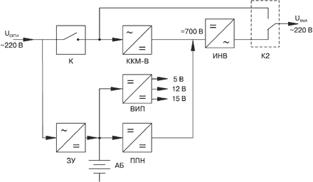

Немного не так. Судя по блок-схеме с сайта apc.com, батареи включены параллельно с выпрямителем на вход инвертора и таким образом всегда участвуют в процессе получения электроэнергии на выходе:
www.apcmedia.com/salestools/BYSN-7THA5C_R1_EN.pdf
Думаю, схема весьма грубая и приблизительная.

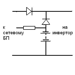

Как батареи могут быть прямо в сеть включены? Надо же регулировать ток заряда, ограничивать его как-то...
Инвертору на таких мощностях нужно двуполярное питание.
Хотя по блок-схеме батареи включены двуполярно, со средней точкой...
+1. Схема правильная, но условная.
Батарея в ИБП, в любом случае, может находиться либо в режиме заряда (поддержания), либо в режиме работы. Третьего не дано.
Пока сетевое напряжение нормальное - нагрузка включена через байпасс, аккумуляторы подзаряжаются.
Как только ушло - ИБП переходит на работу от батарей.

Очевидно-же выпрямитель имеет стабилизацию выходного напряжения, поэтому на выходе у него напряжение не гуляет и с батареями ничего не творится.
В on-line ИБП (тех, что я видел) инвертор работает всегда, он питается от DC шины, а вот накачивается DC шина либо от сети, либо от батарей.
Т.е. момент переключения все же есть, но за счет электронного переключения (не релейного) и очень большой емкости электролитов на DC шине ни инвертор, ни потребитель его не видит.
Нет там никакого переключения. Я приводил выше схему.
Также не понимаю, зачем там большие электролиты, если аккумулятор сгладит колебания лучше любого электролита?
Выпрямитель никаких стабилизаций иметь не может, он просто выпрямляет переменное напряжение в постоянное. Если есть некая стабилизация, то это уже получается AC/DC преобразователь со стабилизацией выходного напряжения и тока (чтобы батареи не испортить) - довольно сложное устройство, намного сложнее диодного моста.
Выпрямитель было сказано и показано на схеме условно. Разумеется в реальном изделии стоит не только диодный мост. :)
Напряжение стабилизируется, осуществляется контроль его параметров и пр.

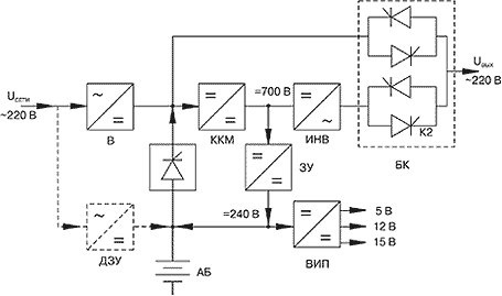

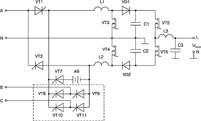

В посте 314 есть принципиальные (хотя и сильно упрощенные) схемы подобных ИБП.
Все они имеют переключение сеть-батарея.
Переключение очень быстрое, на уровне быстродействия силового полупроводникового ключа, но оно есть.
В Вашем варианте скорее всего третий вариант - двуполярная батарея подключается тиристором прямо в выход входного трехфазного выпрямителя.
