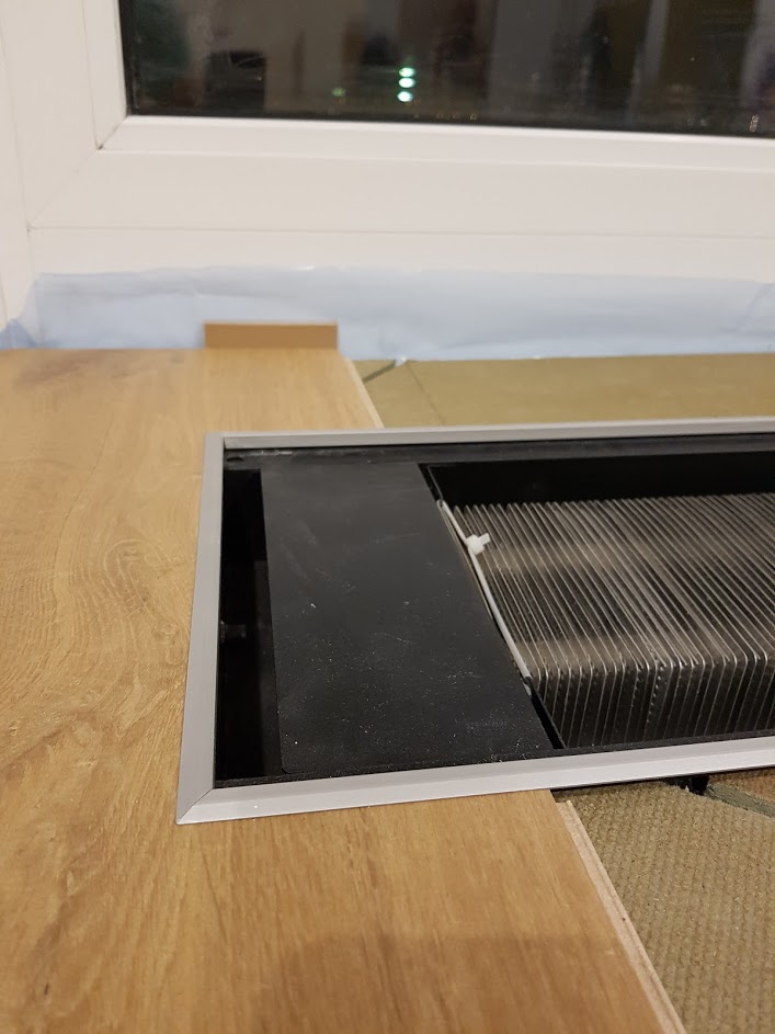

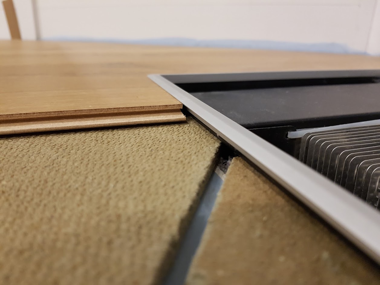

Вопрос к специалистам, возможно кто-то сталкивался с подобной проблемой.

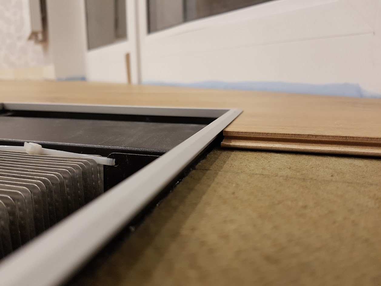

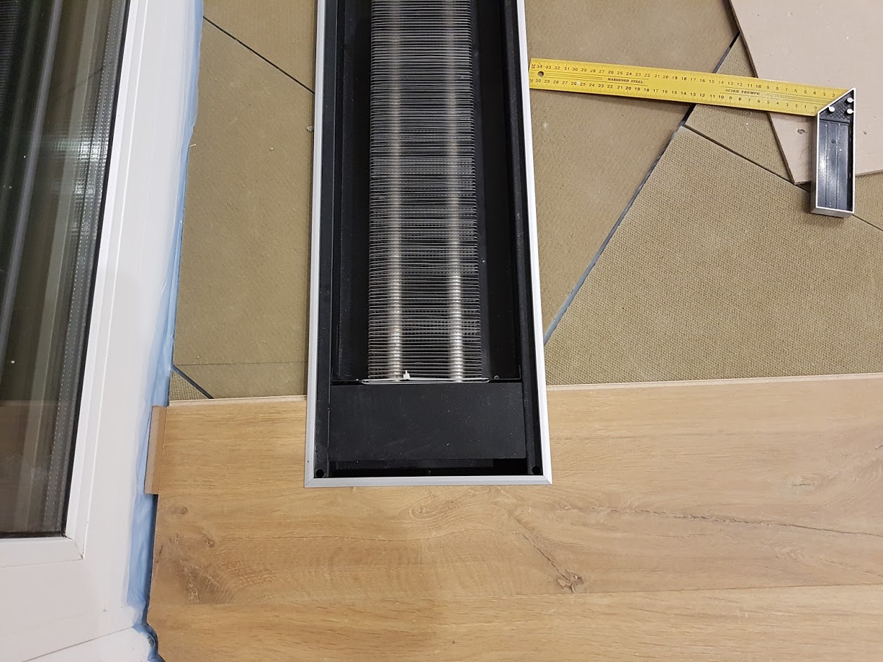

Укладываю ламинат у себя в новострое. 2 комнаты уложены, в третьей дошел до внутрипольного конвектора. Когда его устанавливали, о ламинате конечно же никто не думал... Проблема в следующем: у конвектора есть декоративный профиль сверху, но его глубина всего 5мм. Пока что вырезал и поставил одну ламель, но зазор между ламинатом и конвектором получается всего 3-4мм, иначе будет видна щель. Оставлять такой зазор страшно, комната длинная, от конвектора до противоположной стены около 6 метров. Может у кого есть опыт или идеи по выходу из ситуации?
Заранее благодарен.

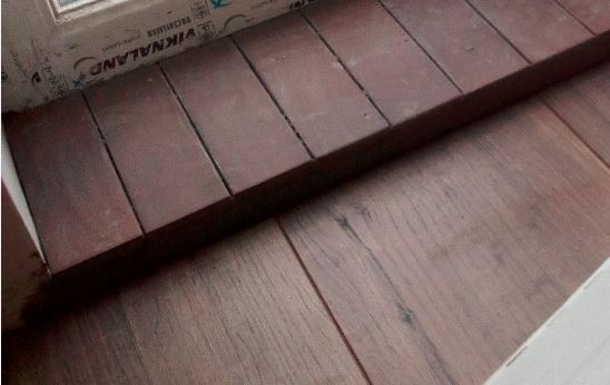

Николай, вот такая головная боль у меня сейчас ..., подскажите как облагородить это безобразие...ступенька ок 30 мм.
2 профиля наружный и внутрений угол?
Я на такие ступеньки накрываю ламинатом как продолжение пола.
Чтоб швы совпали. Вертикально или плинтусом закрываю если по высоте идеально или также нарезаю ламинат. Зачастую просто клею.
Наружный угол делал и под 45 градусов как плитку, но редко делаю сейчас. Частенько за пару лет этот угол разбит.
Поэтому сейчас в основном накрываю наружным уголком алюминиевым.
От окна.белый пластиковый уголок 10х10 мм или 10х5 мм. Зачастую одной полкой вниз между ламинатом и стеной.
Ту же плитку и на вертикальную плоскость, между плиткой и ламинатом зазор в пару мм, потом заполнить цветным силиконовым герметиком. Плохо что не подумали заблаговременно и не запилили торец верхней плоскости под 45, но можно и без этого. Когда будете клеить эти кусочки, нужно подкладывать какую-то пластину, которая обеспечит тот самый зазор для силикона и в то же время не даст плиточному клею попасть между ламинатом и стеной.

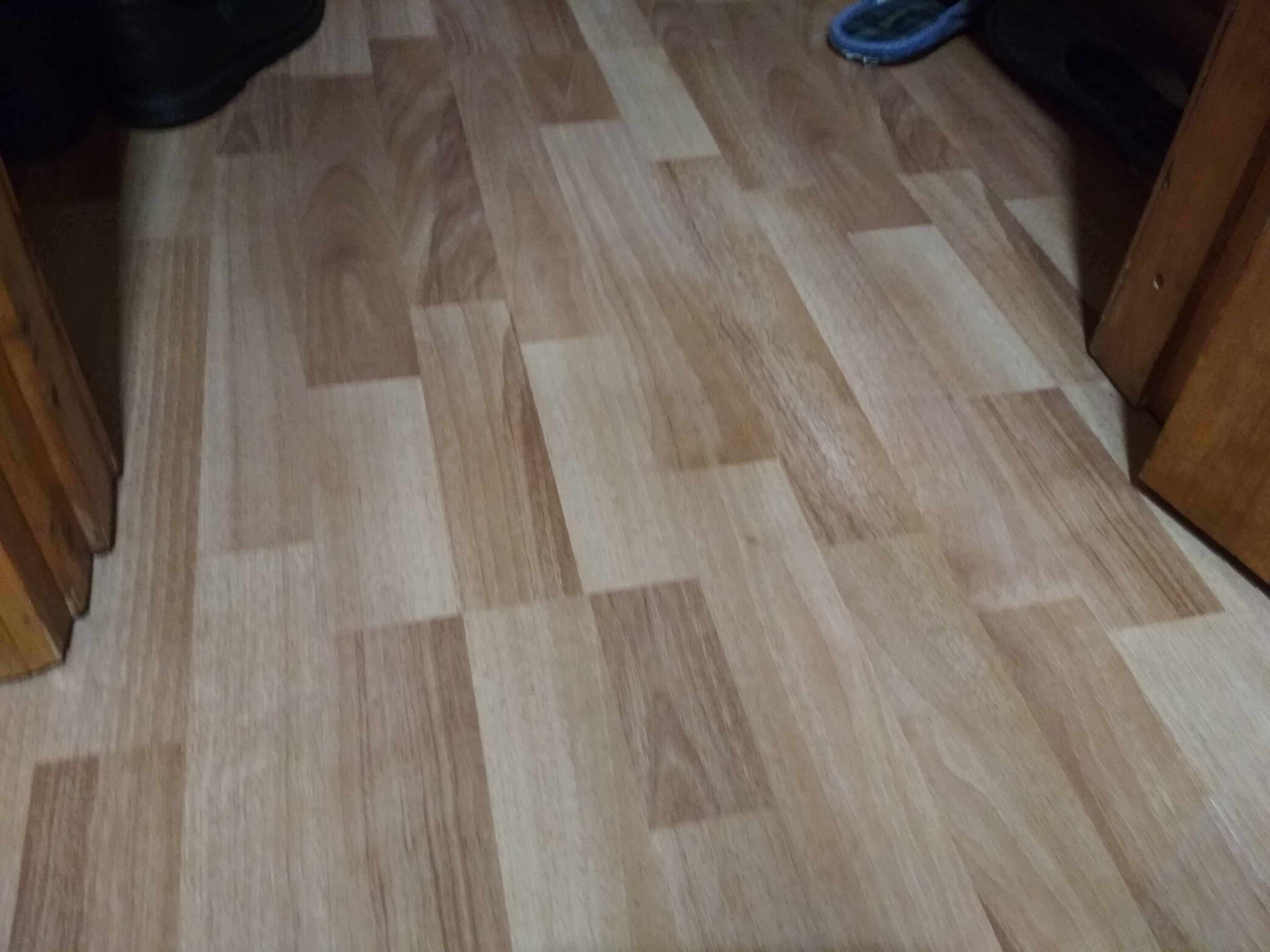

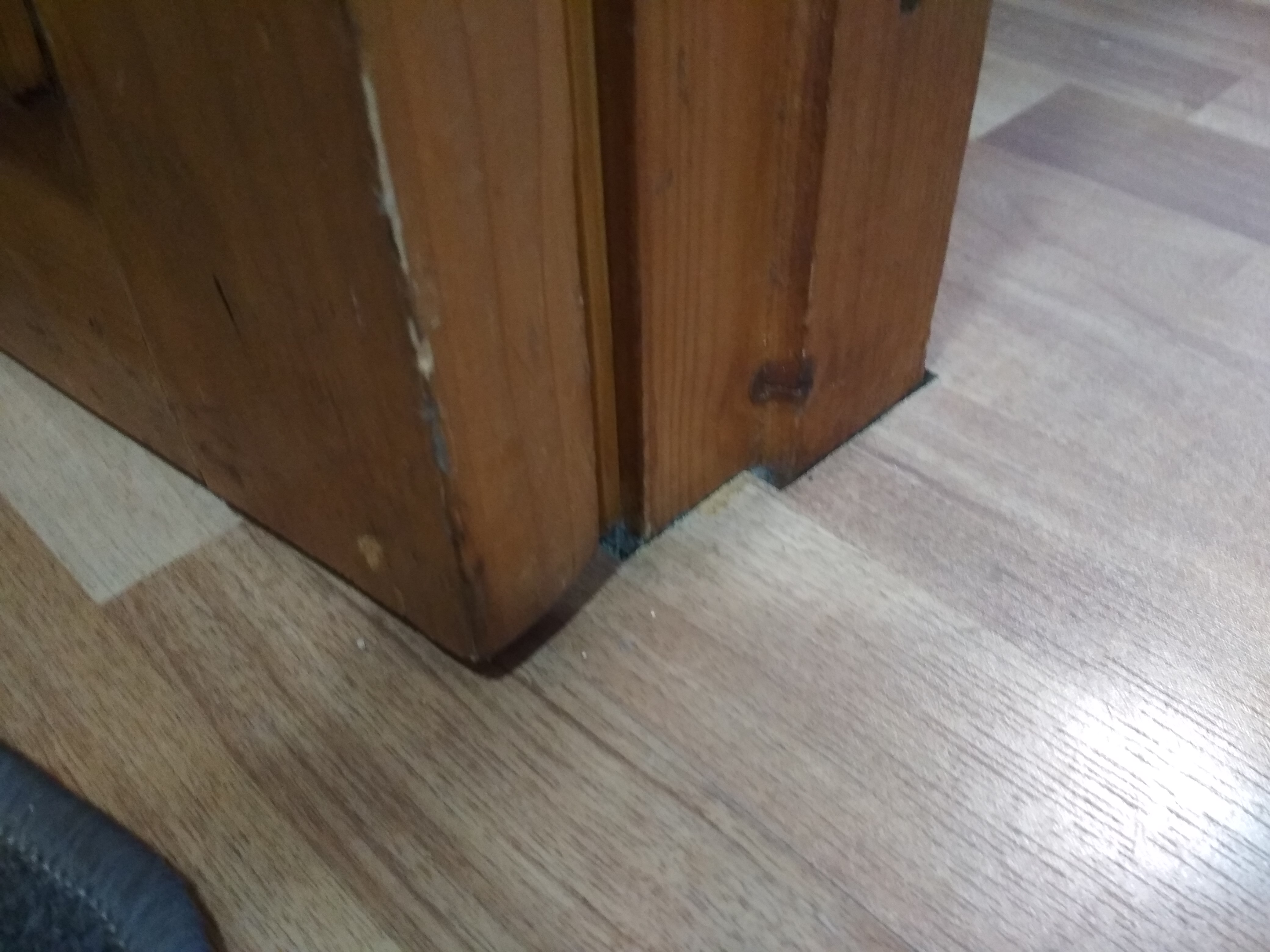

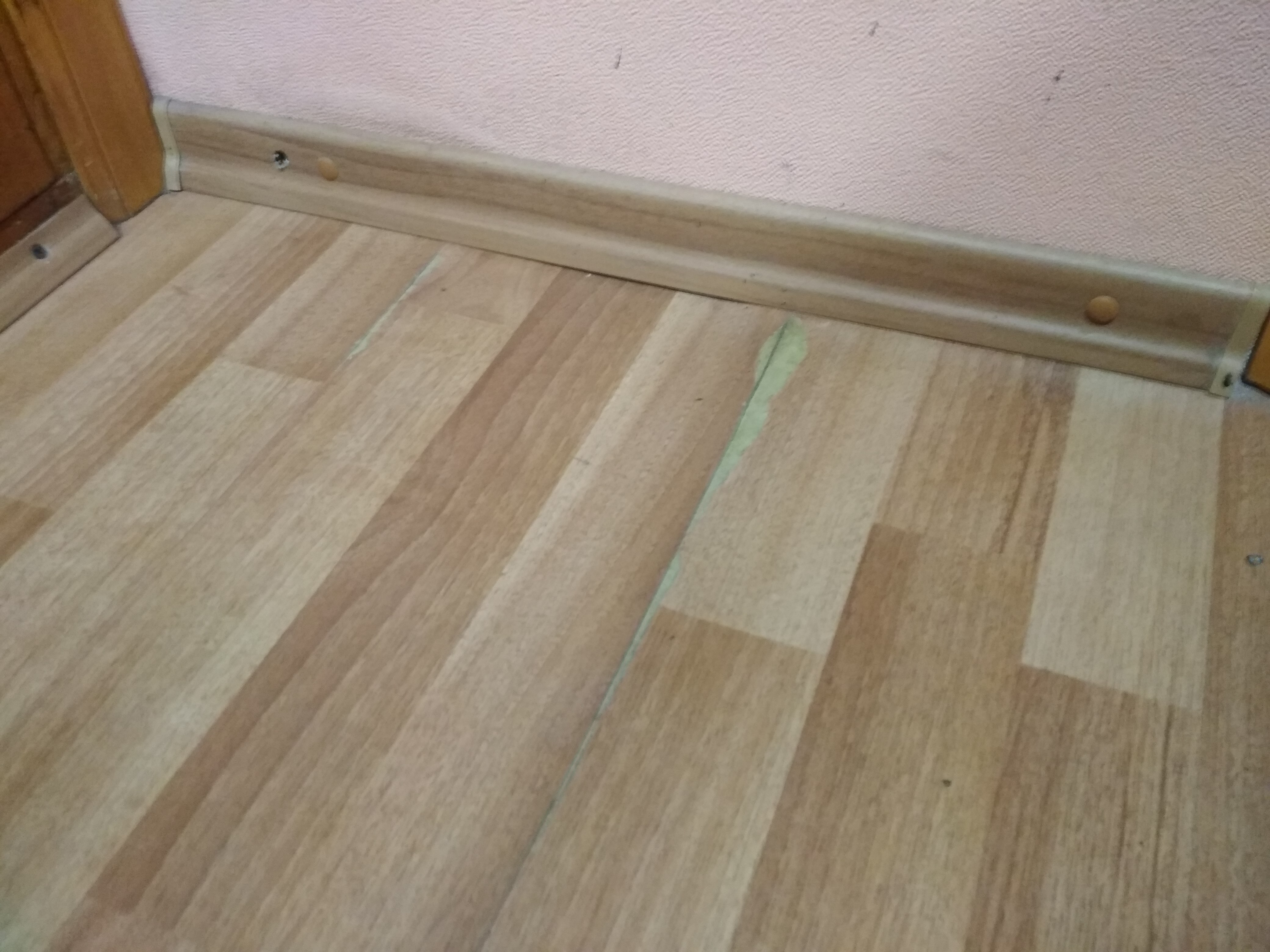

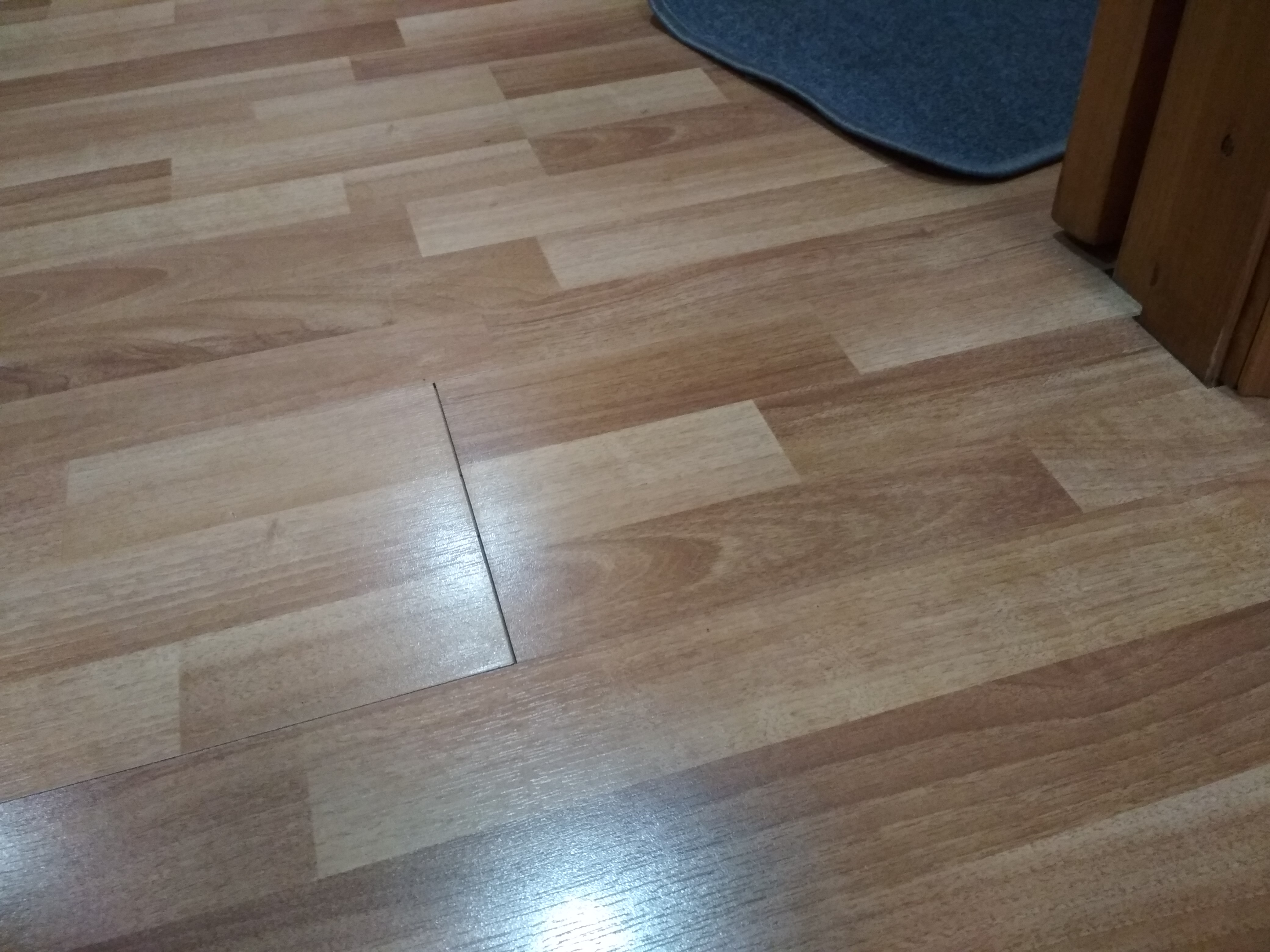

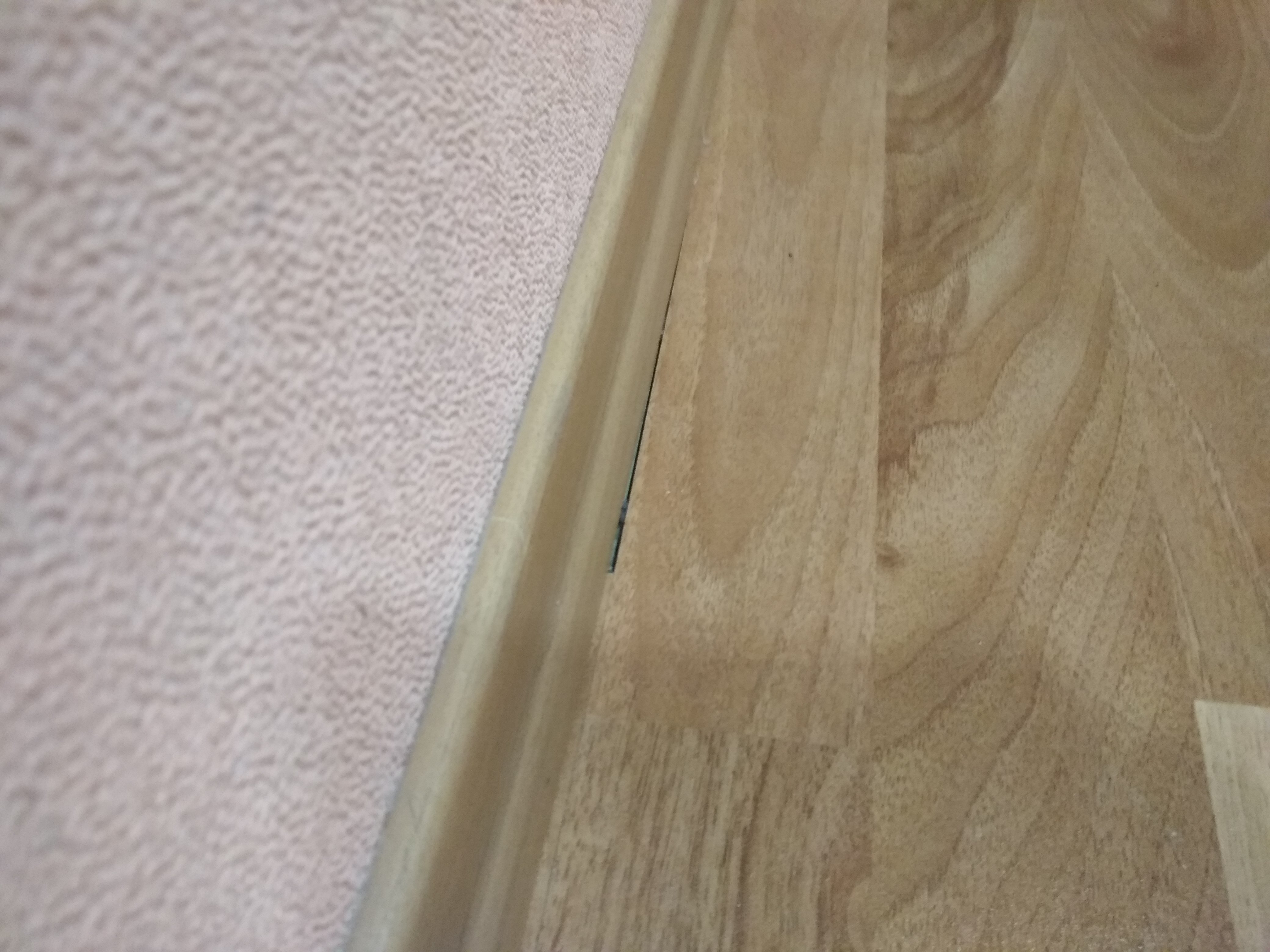

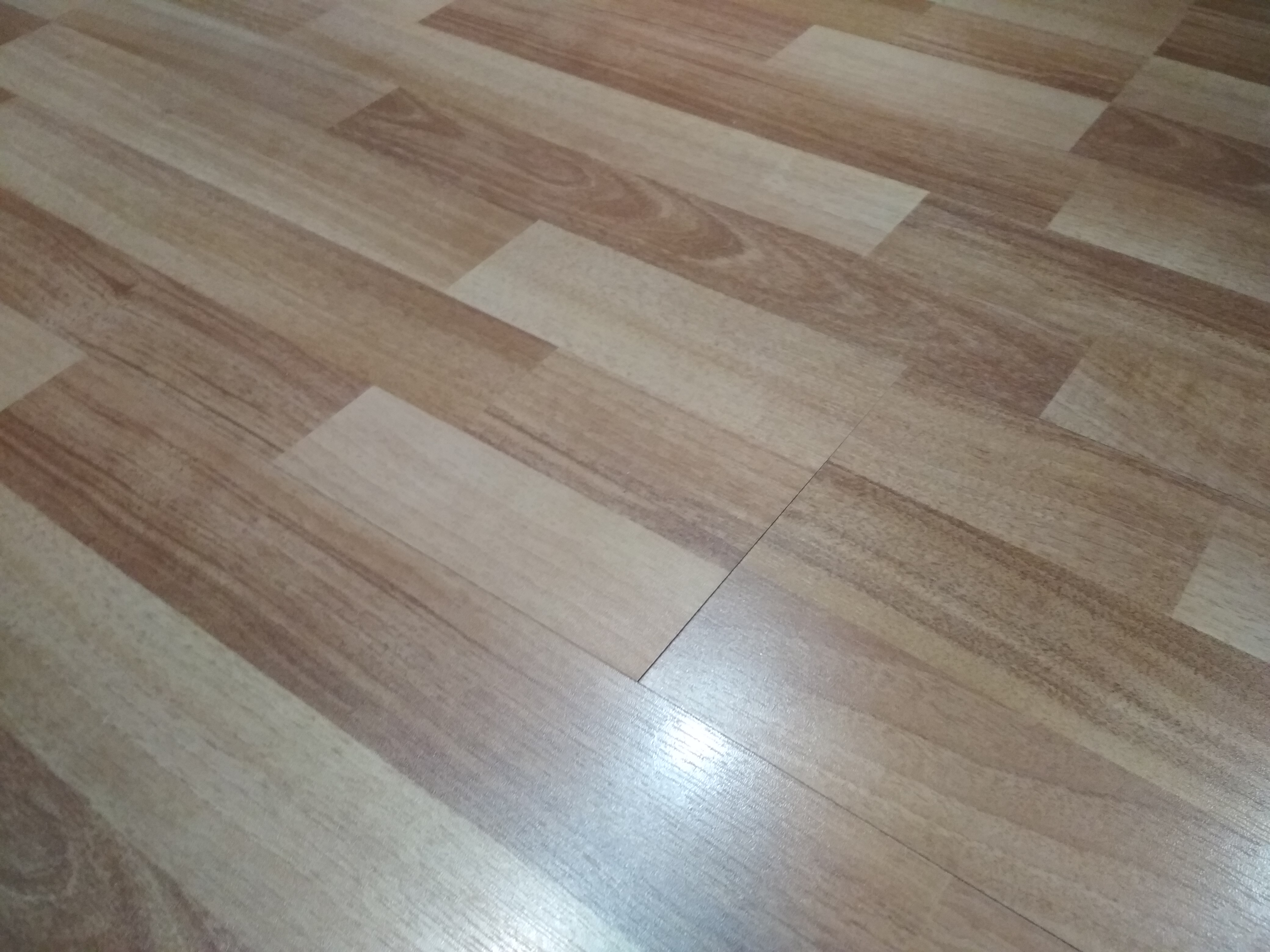

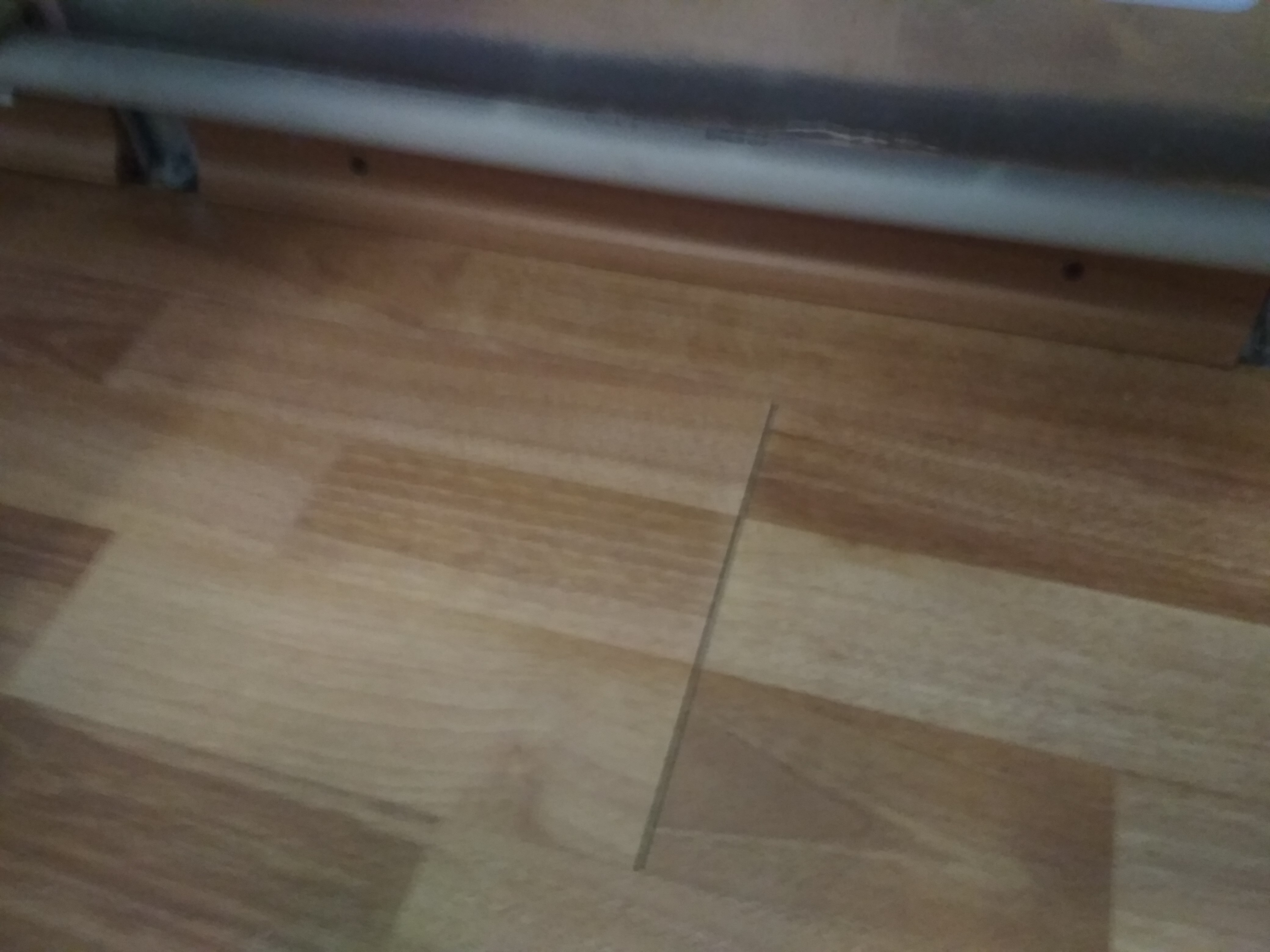

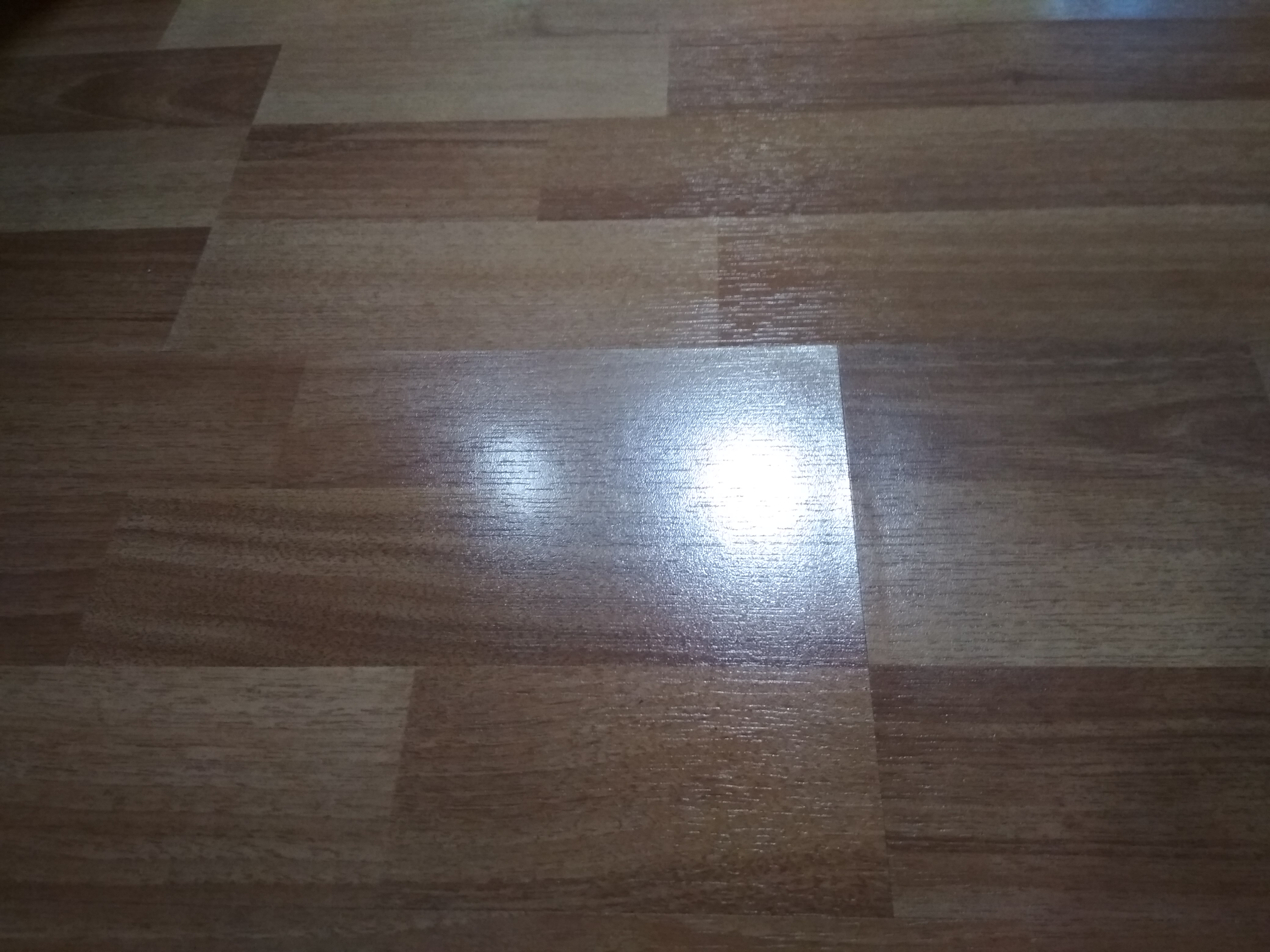

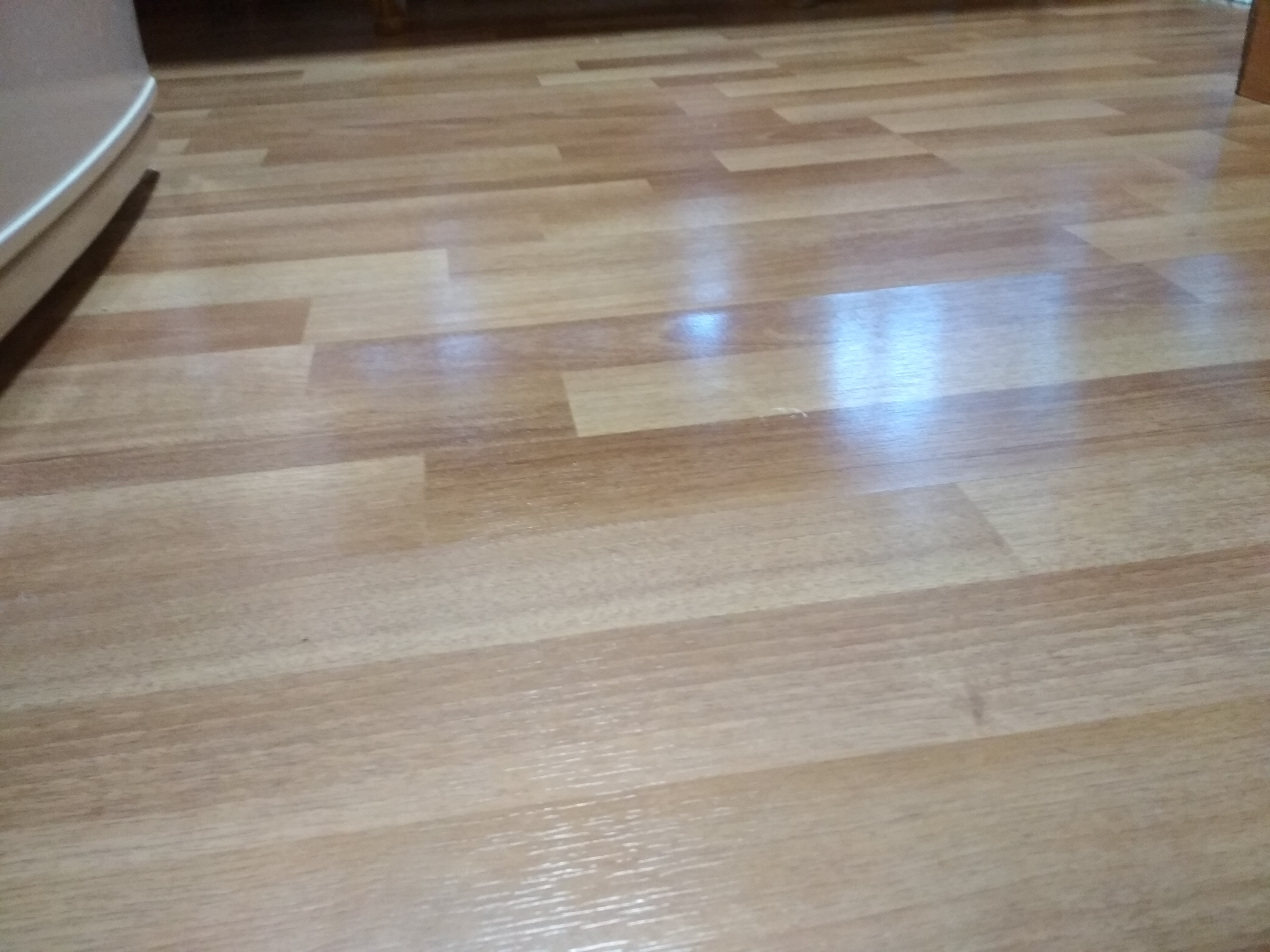

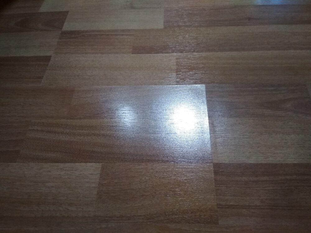

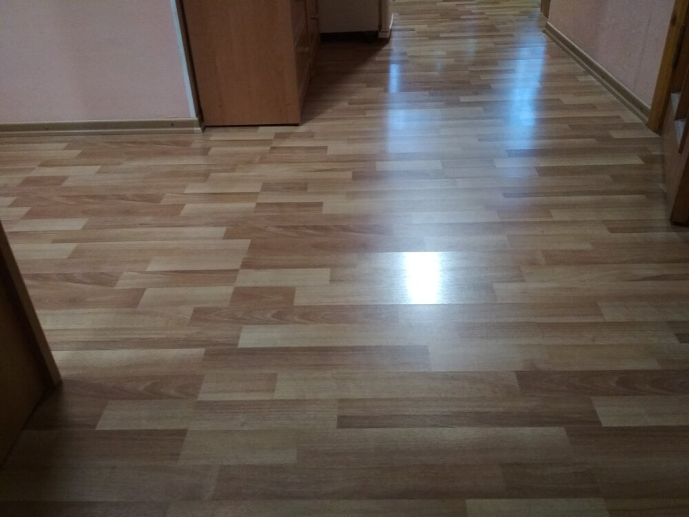

Доброго дня. Прочитал тему, очень познавательно. Для примера выкладываю фото дефектов после 15 лет эксплуатации пола, положенного одним листом в 2-х комнатной квартире, 50 м.кв.
