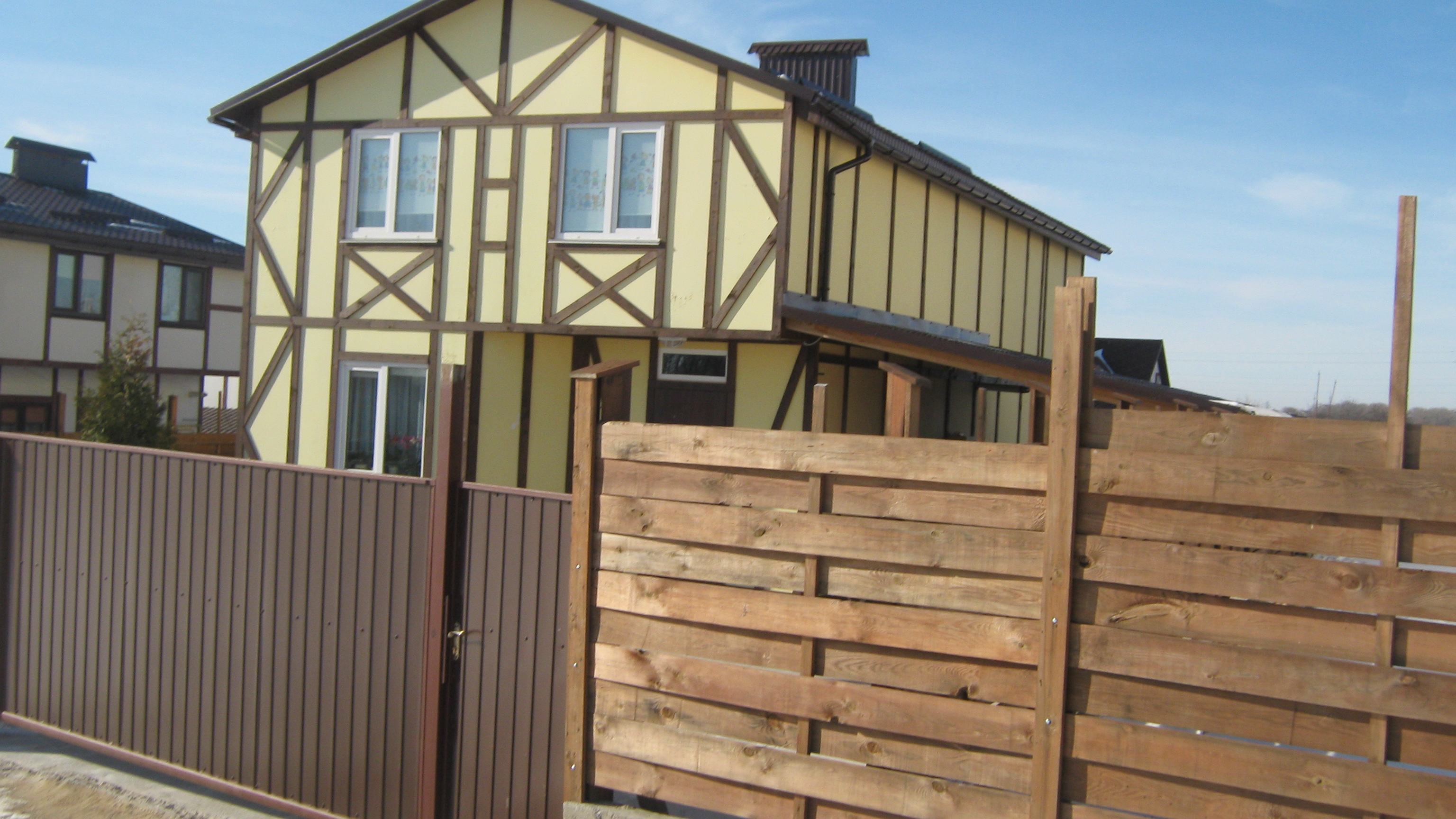

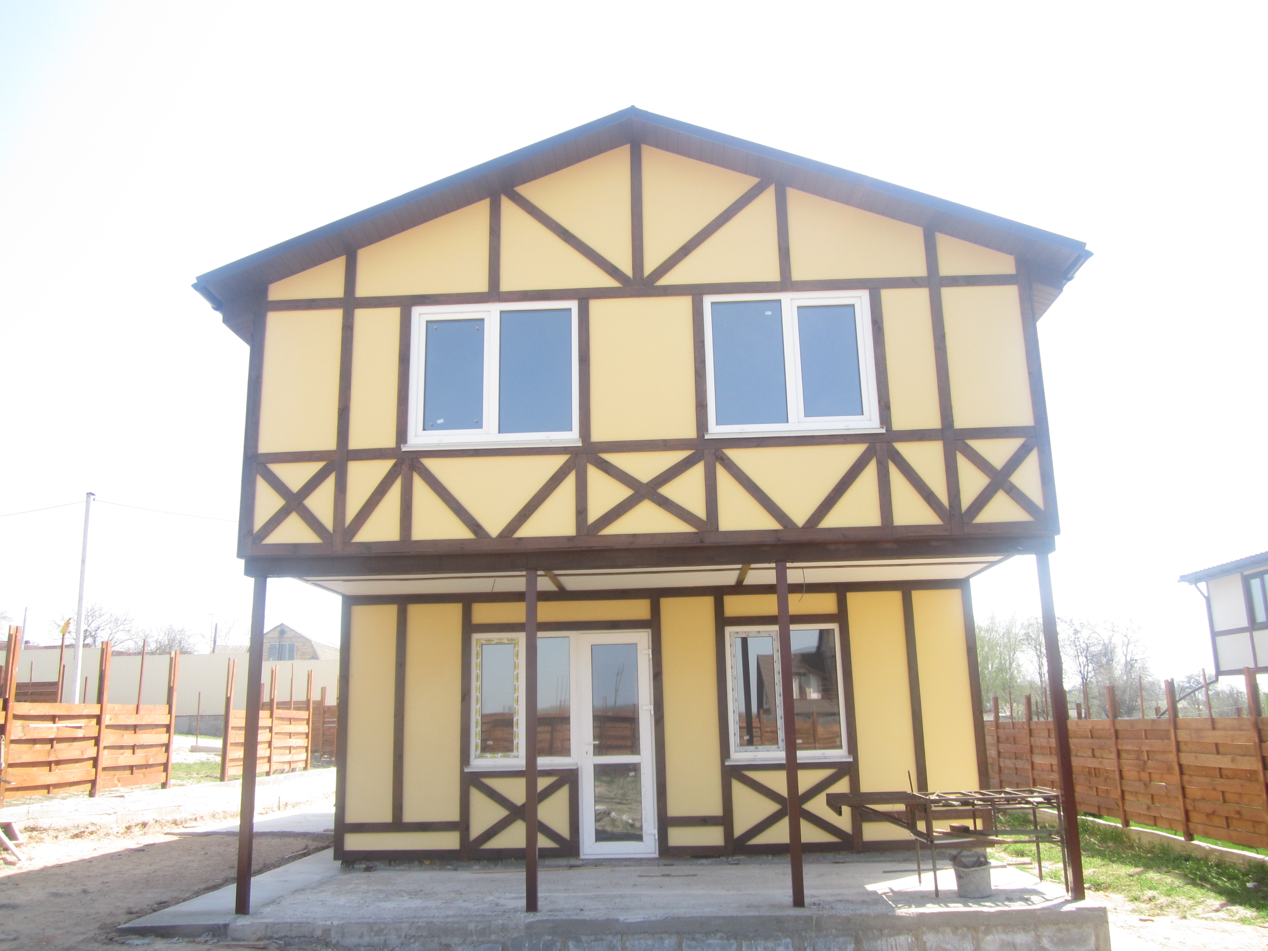

Использую магнезитовую плиту для отделки фасада "а ля фахверх" для домиков из сип -панелей.Получается недорого и самое главное огнеупорно и влагостойко.Швы не шпаклюю а просто прикрываю пропитанной деревяной планкой или полосками из того же магнезита.
Очень нравится фиброцементная плита но она в 8раз дороже магнезита
а фото? :-)

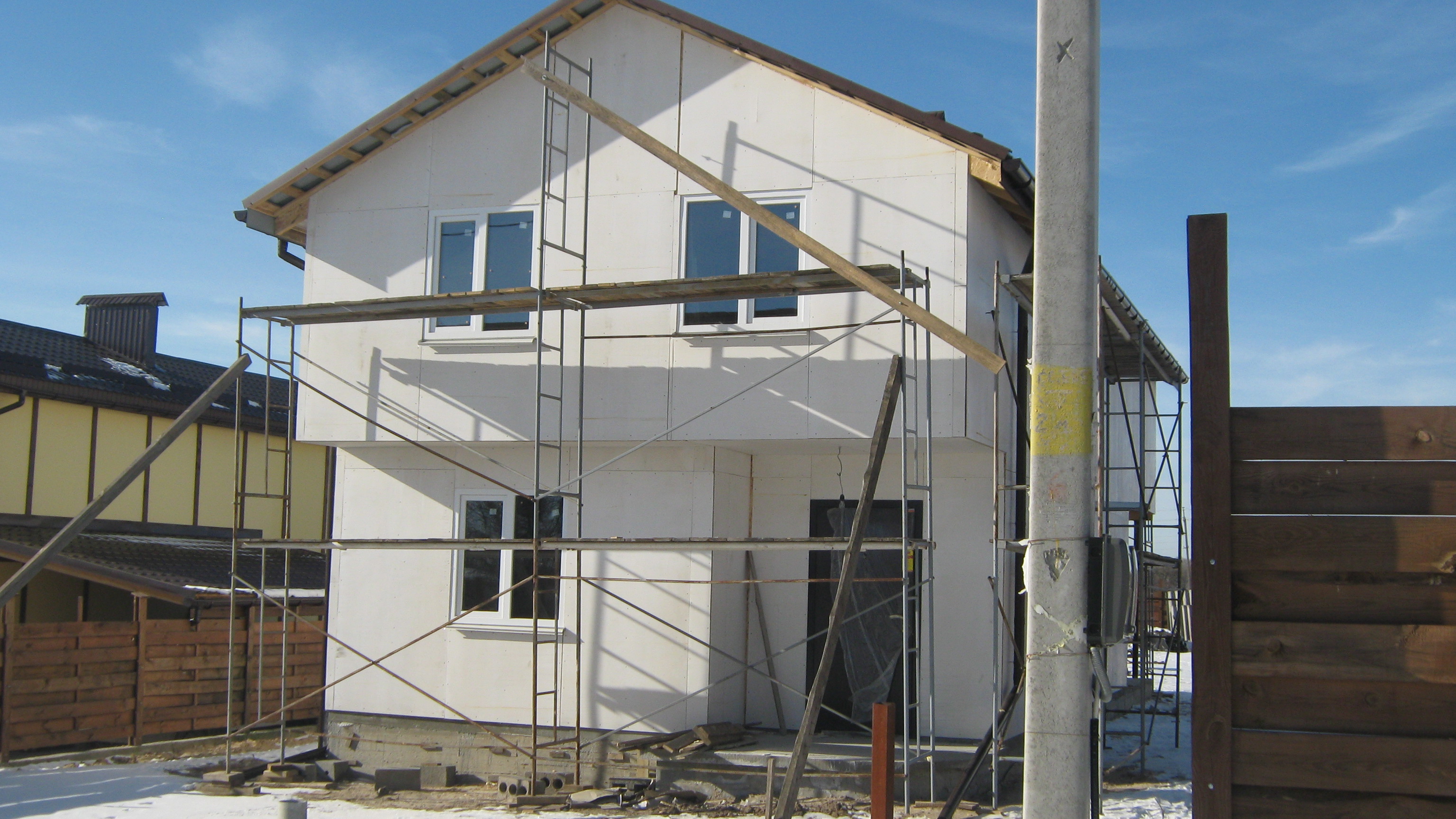

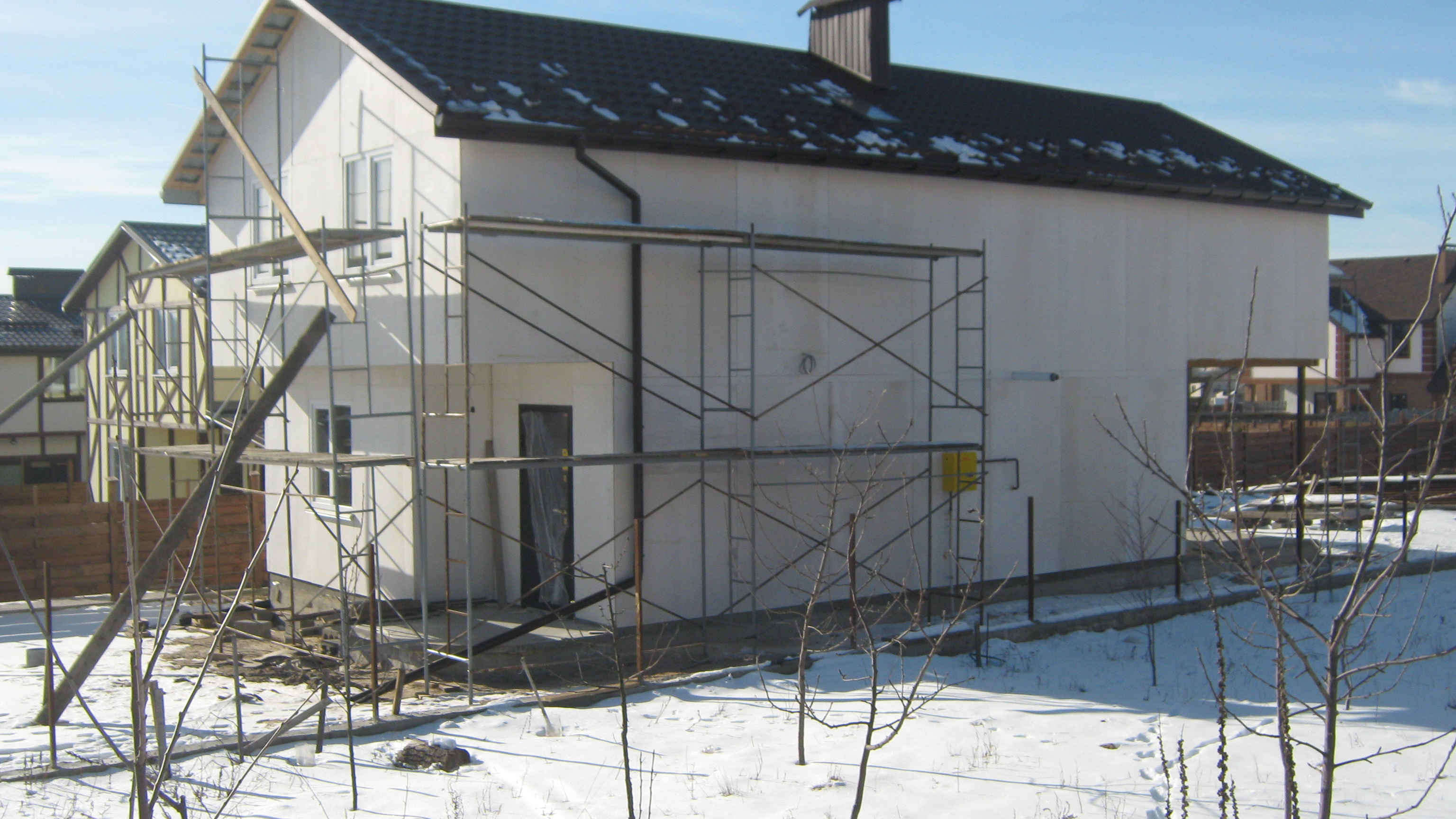

Дык с ним уже и понятно и уже стоит. Фасад готов. (фото)

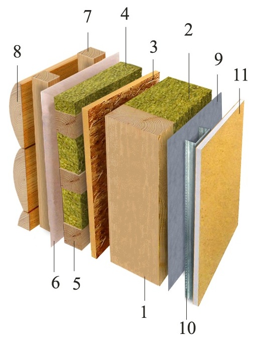

Пожалуй, я просто прикреплю красивую каноническую картинку. Пирог напичкан по максимуму. Отдельного внимания заслуживает правильное направление обрешетки вент. фасада.
