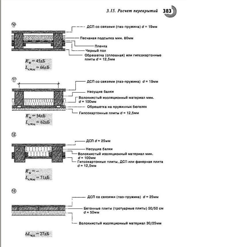

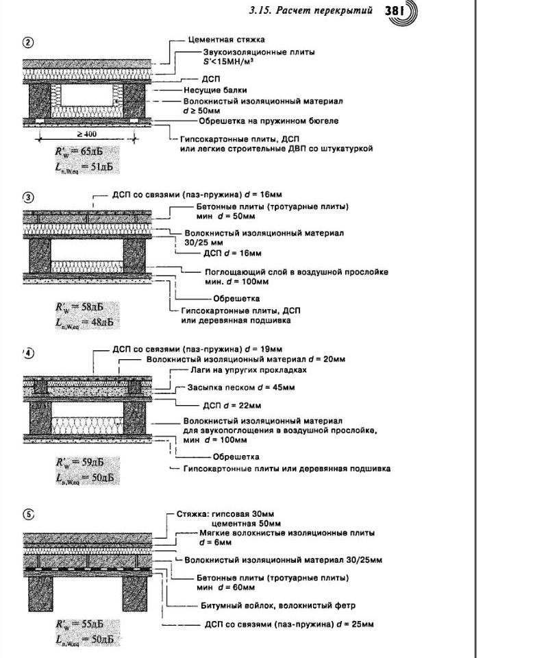

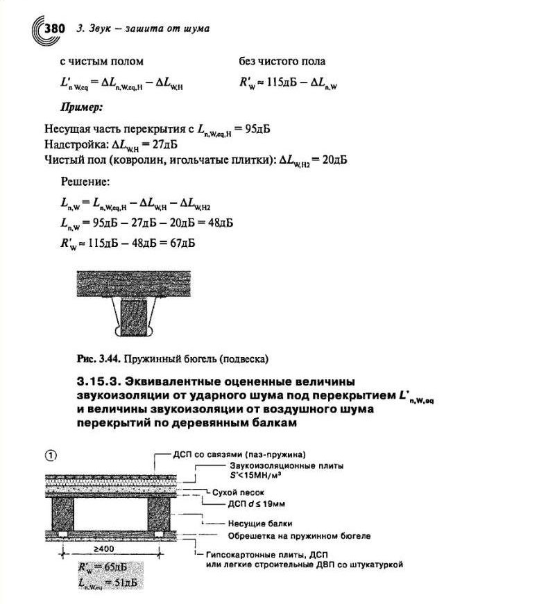

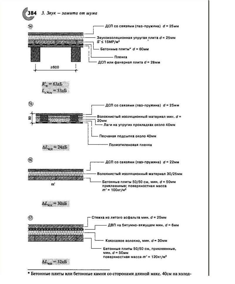

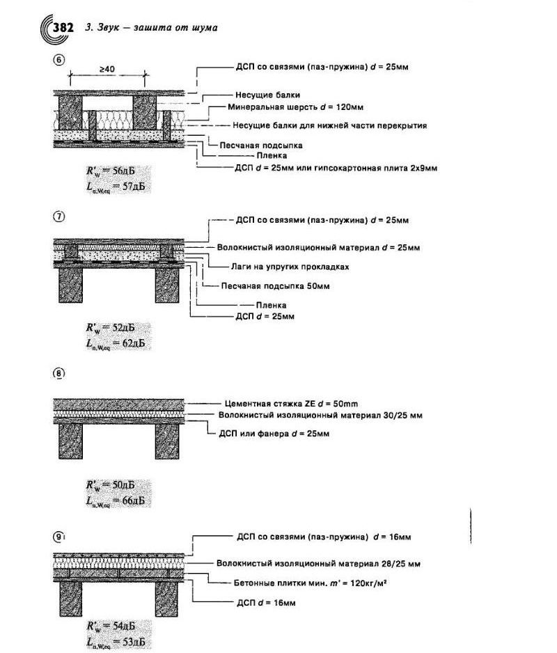

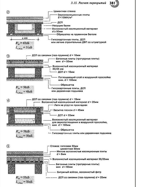

Да, тут покопался и нашел у себя расчеты по звукоизоляции перекрытий ( от того же гуру Смирнова ).

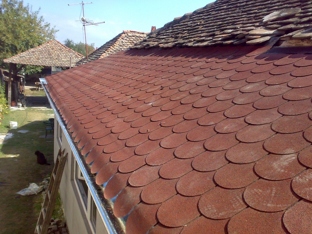

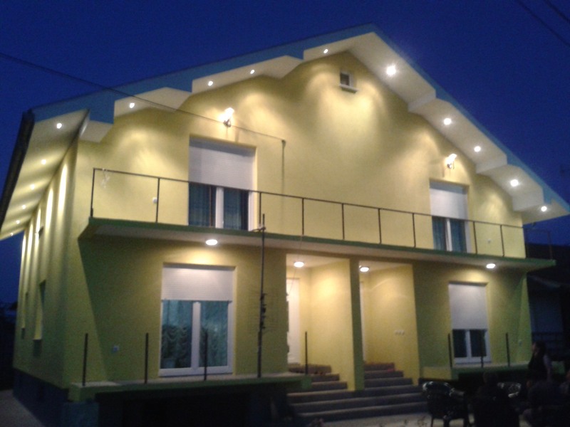

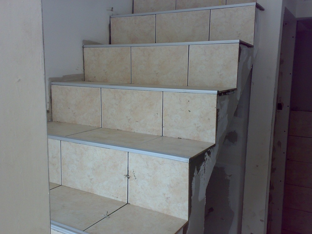

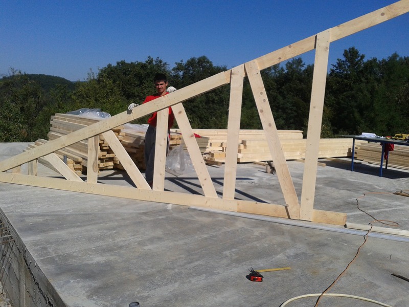

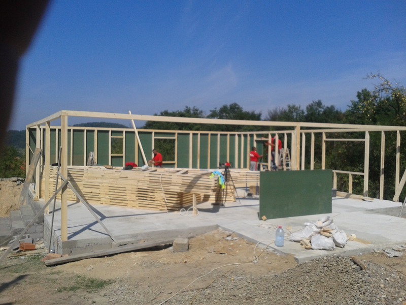

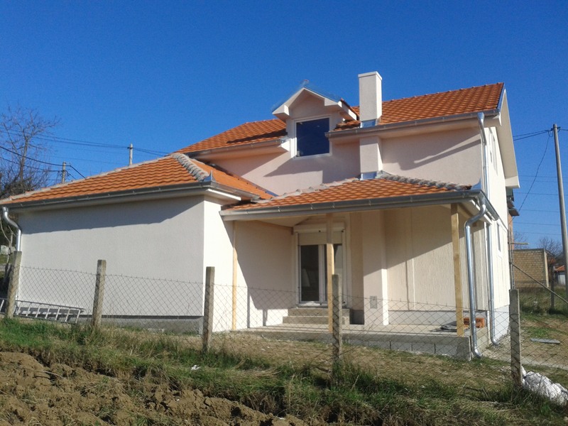

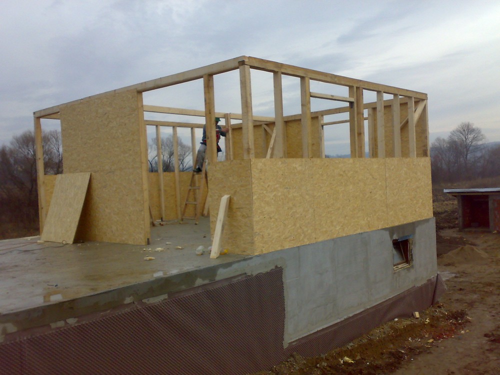

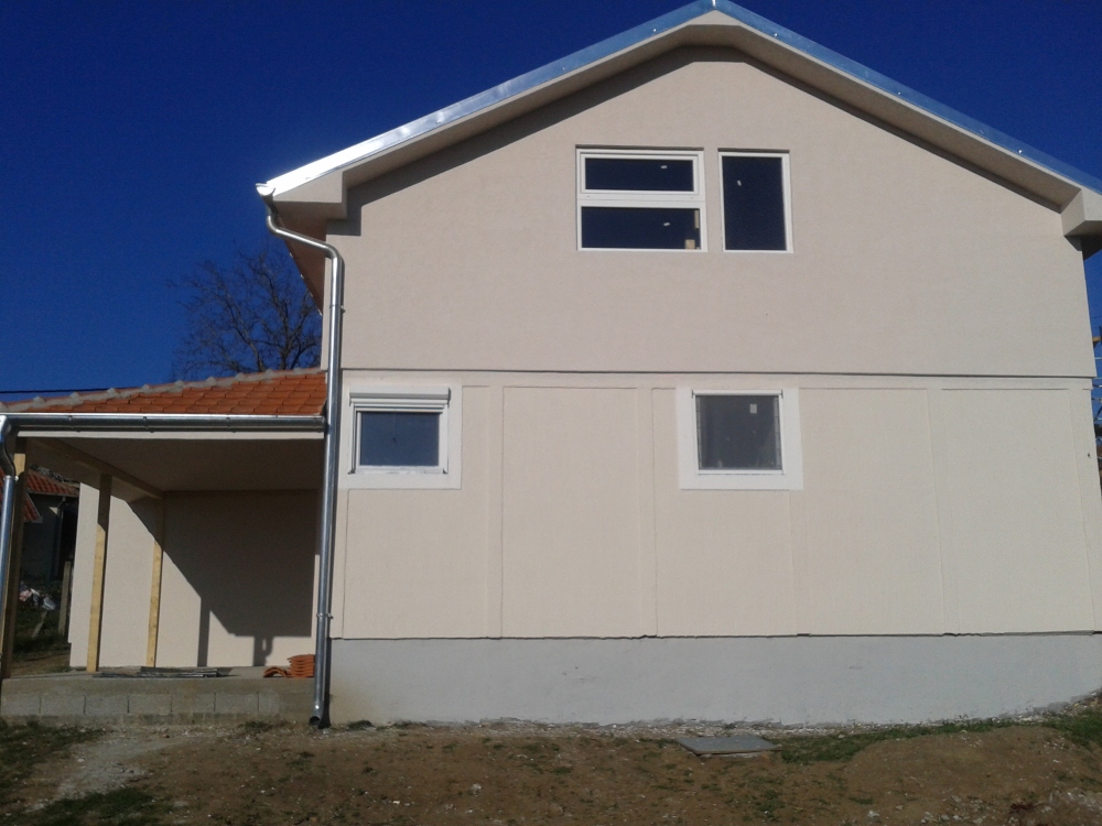

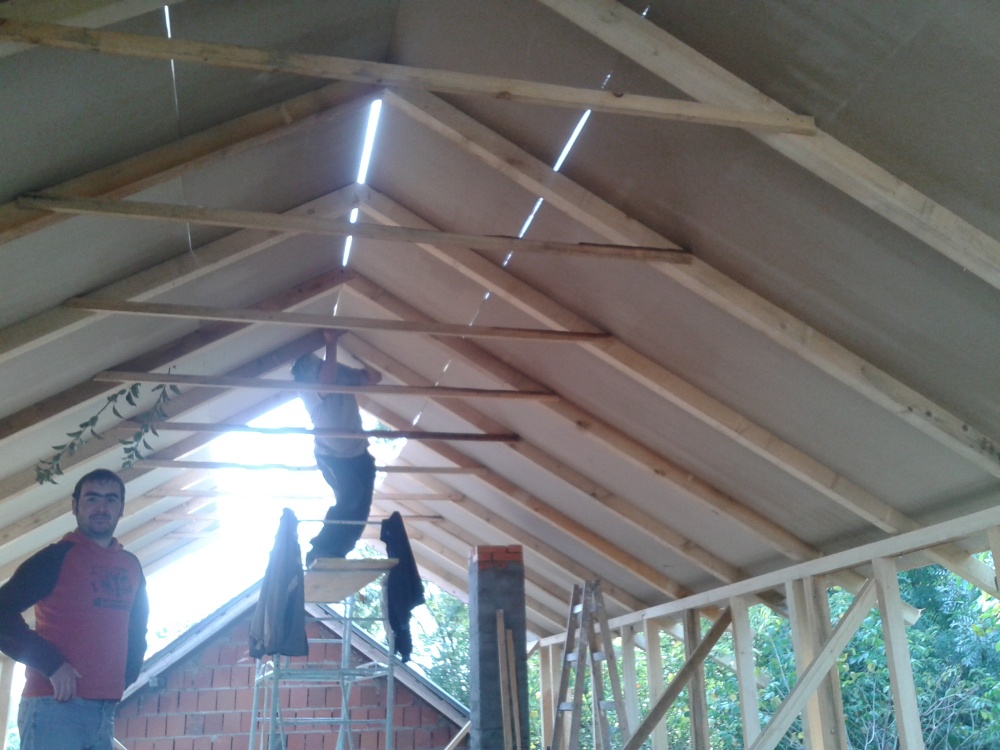

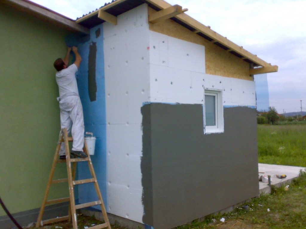

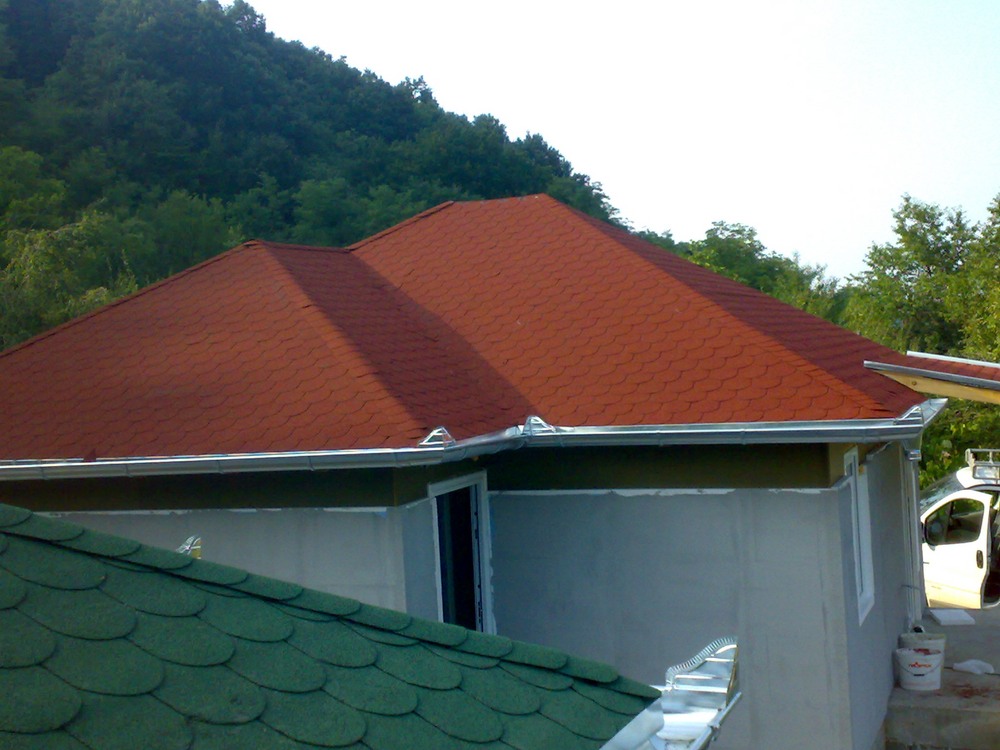

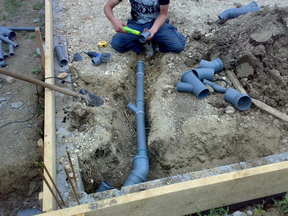

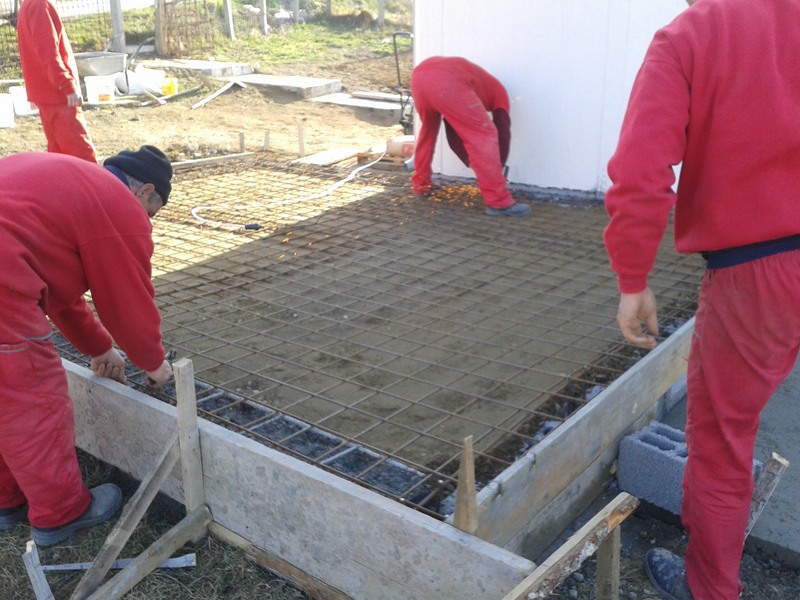

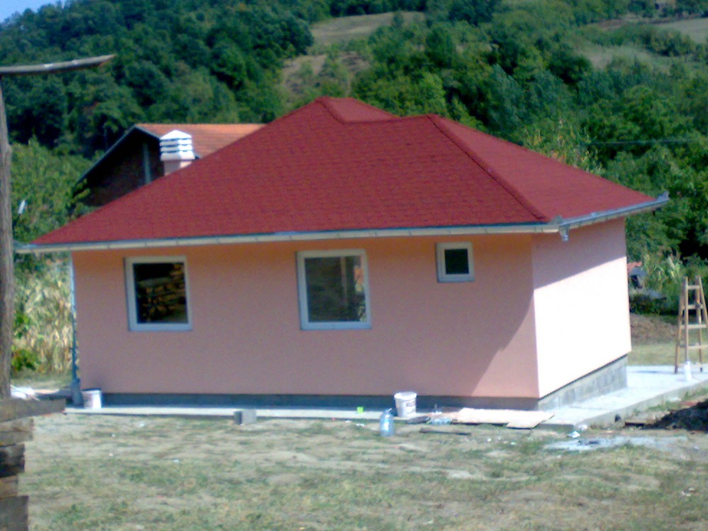

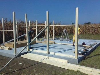

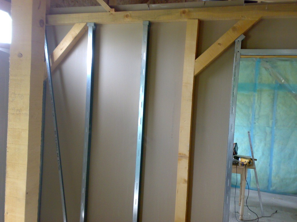

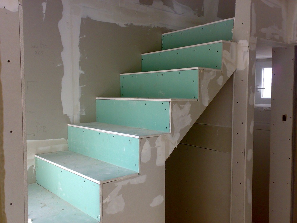

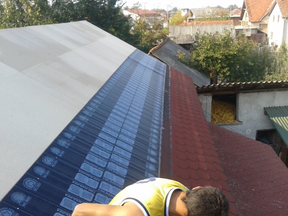

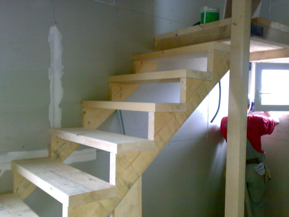

Вот наткнулся на опыт сербских строителей каркасных домов. Приведенные ниже фото - это выборка из галерей выполненных работ, витрина фирмы. Просмотрел основной спектр предложений - такой уровень работ - норма.
Это далеко не все, просто многое в формате не предусматривающем копирование.
Югославы молодцы!)
