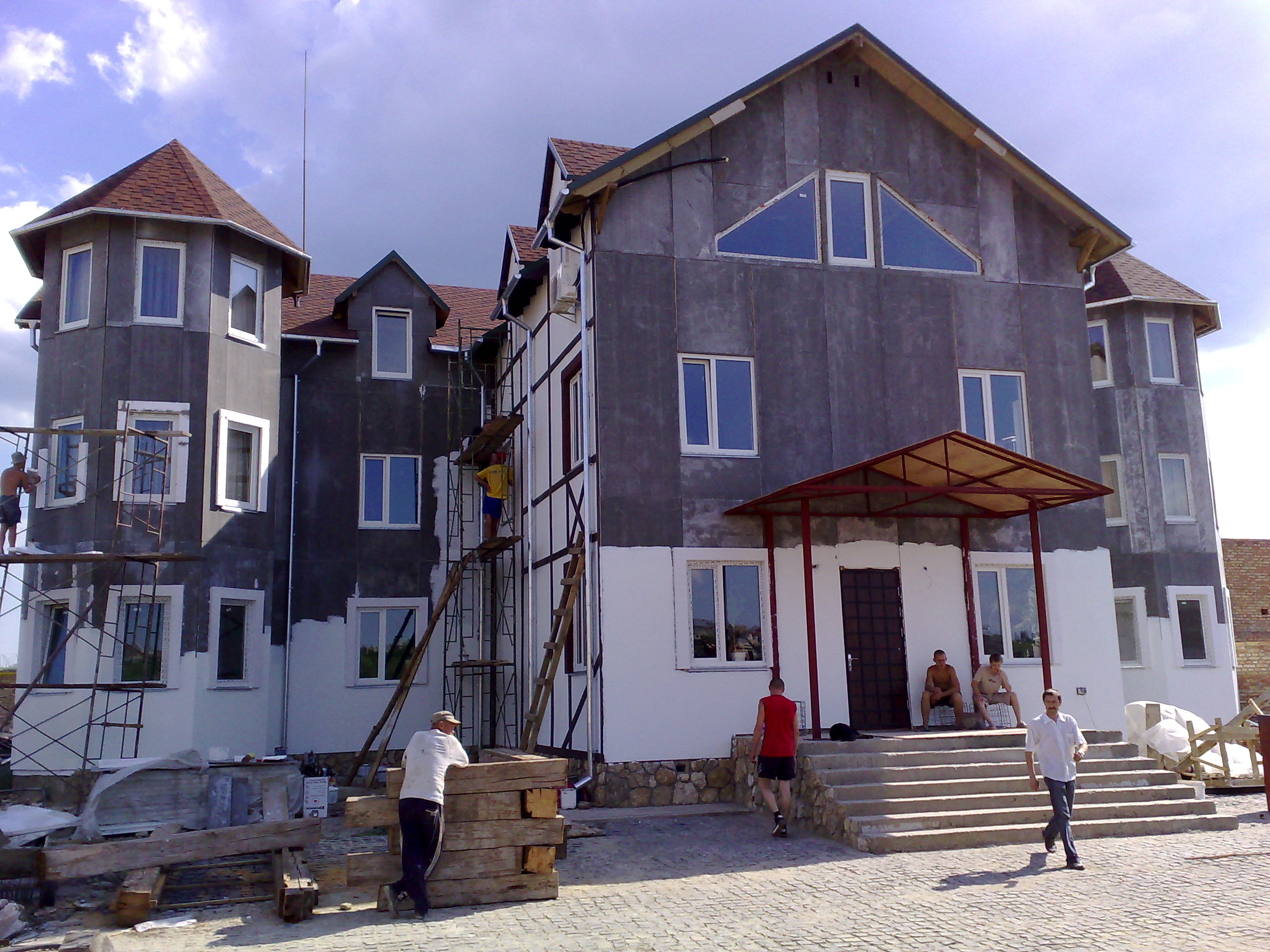

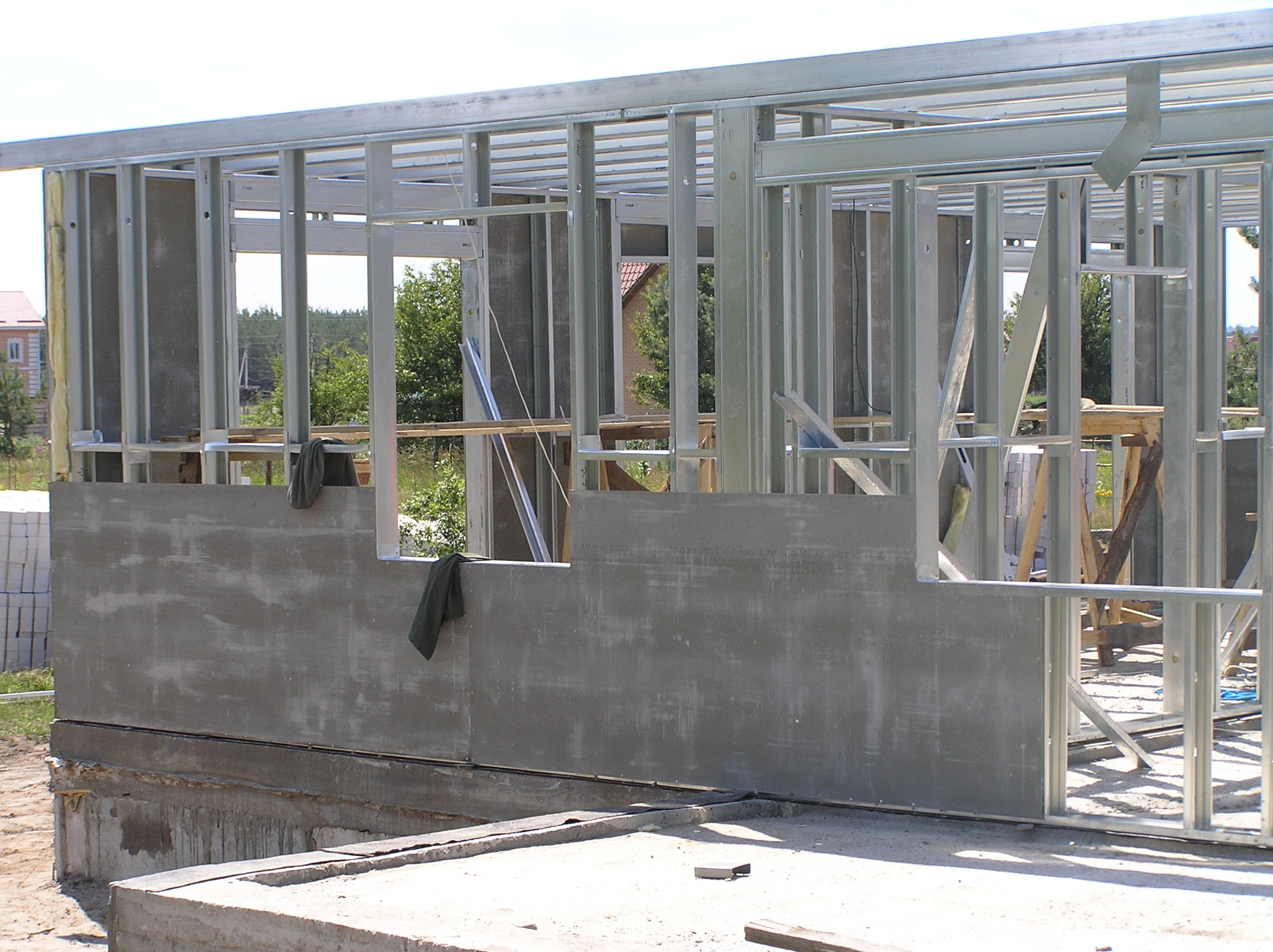

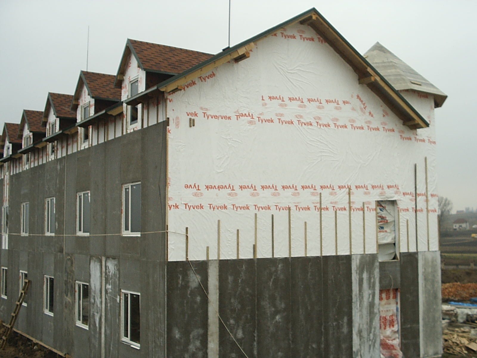

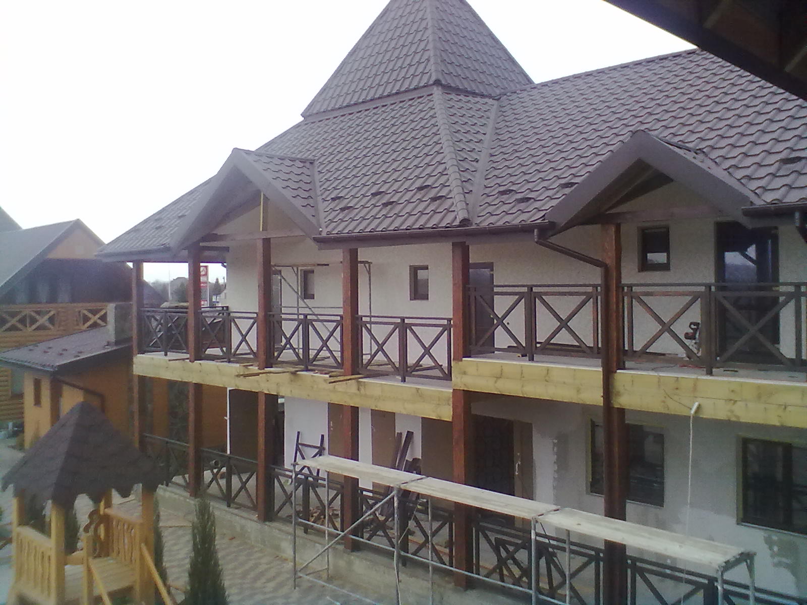

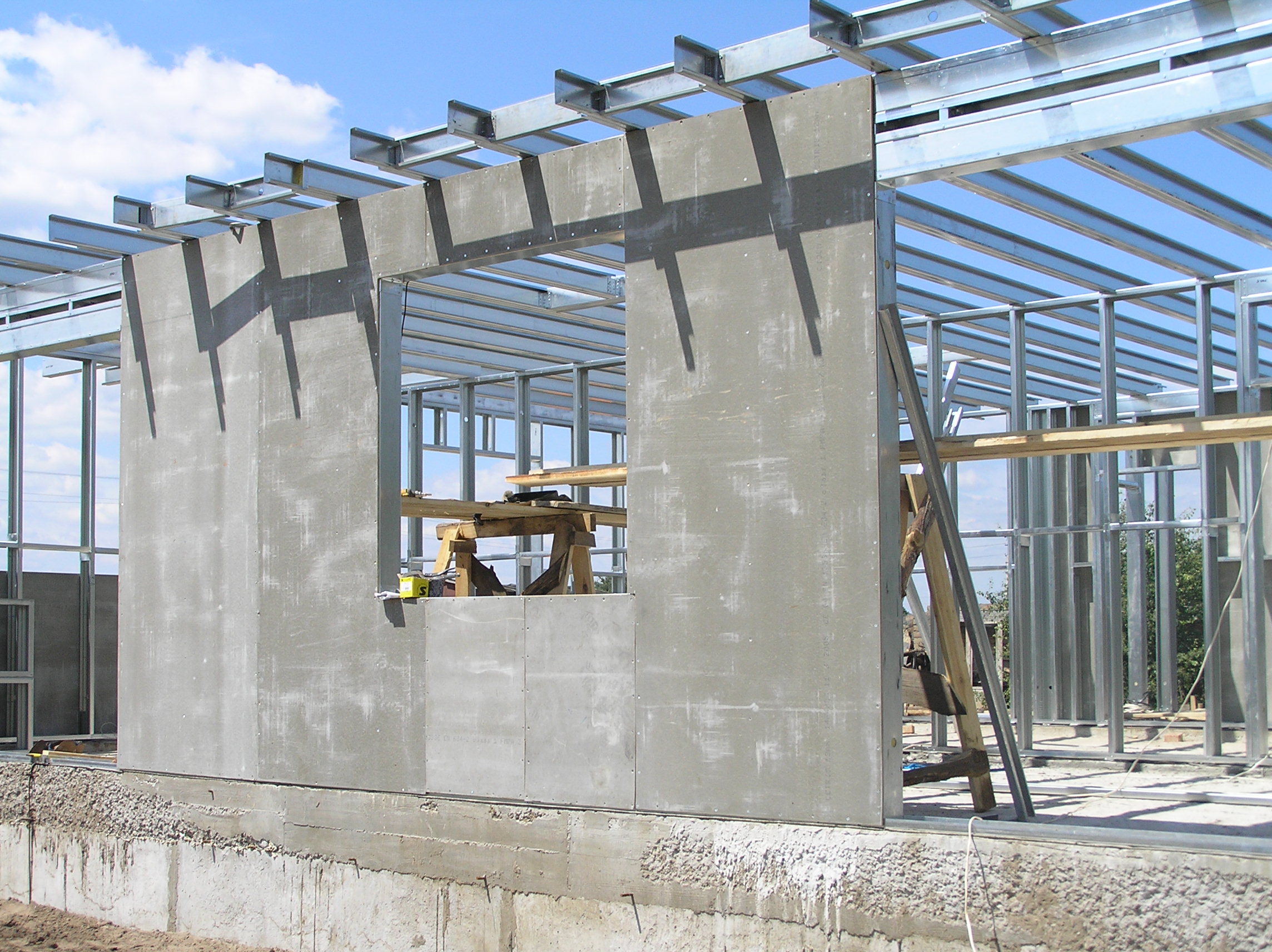

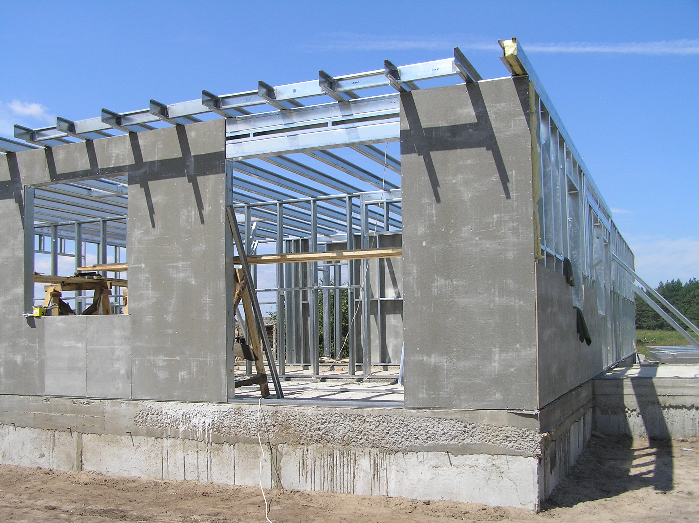

Використовувати ЦСП замість ОСП в якості плити жорсткості каркасу сенсу немає, більше мінусів, ніж переваг, а ось іншим досвідом можу поділитися.

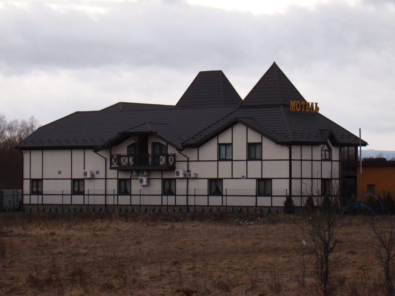

Вперше ЦСП ми використали при виконанні вентильованого фасаду каркасного готелю (майже 1000 м2) ще у 2006 році. Вже 8-й рік пішов, "політ нормальний".
Основною перевагою при виборі типу фасаду була його повна негорючість - готель фактично в полі, замовник дуже переживав стосовно навмисного підпалу чи загоряння при спаленні трави і т.д. Впевнився у безпеці, коли ми потримали в жару, у мангалі шматок ЦСП хвилин з десять, аж метал почервонів, плиті ж нічого не сталося. Оздоба: покрили звичайною, здається акриловою, фарбою. Купували у харківській фірмі, але забирали у Сімферополі.

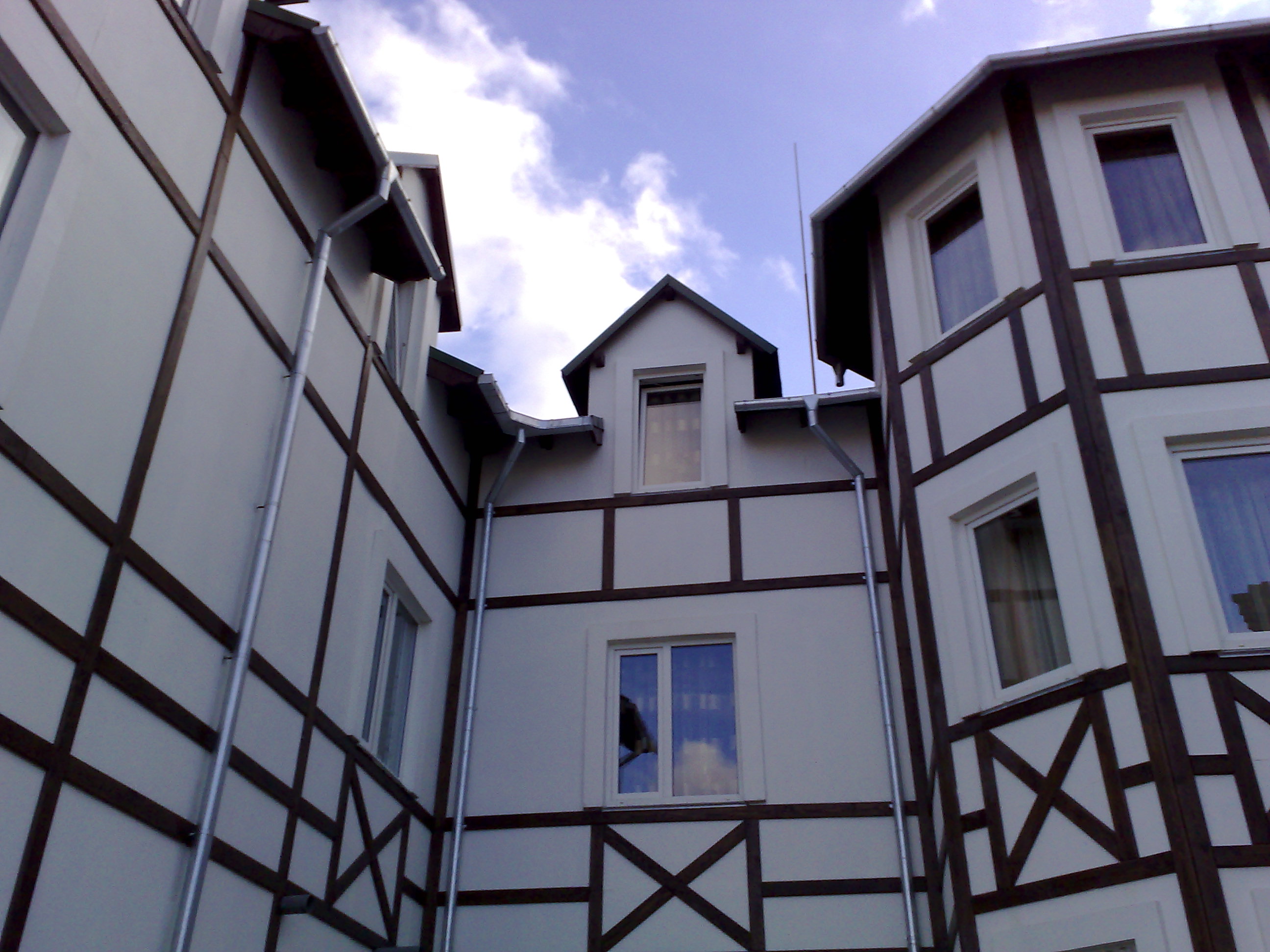

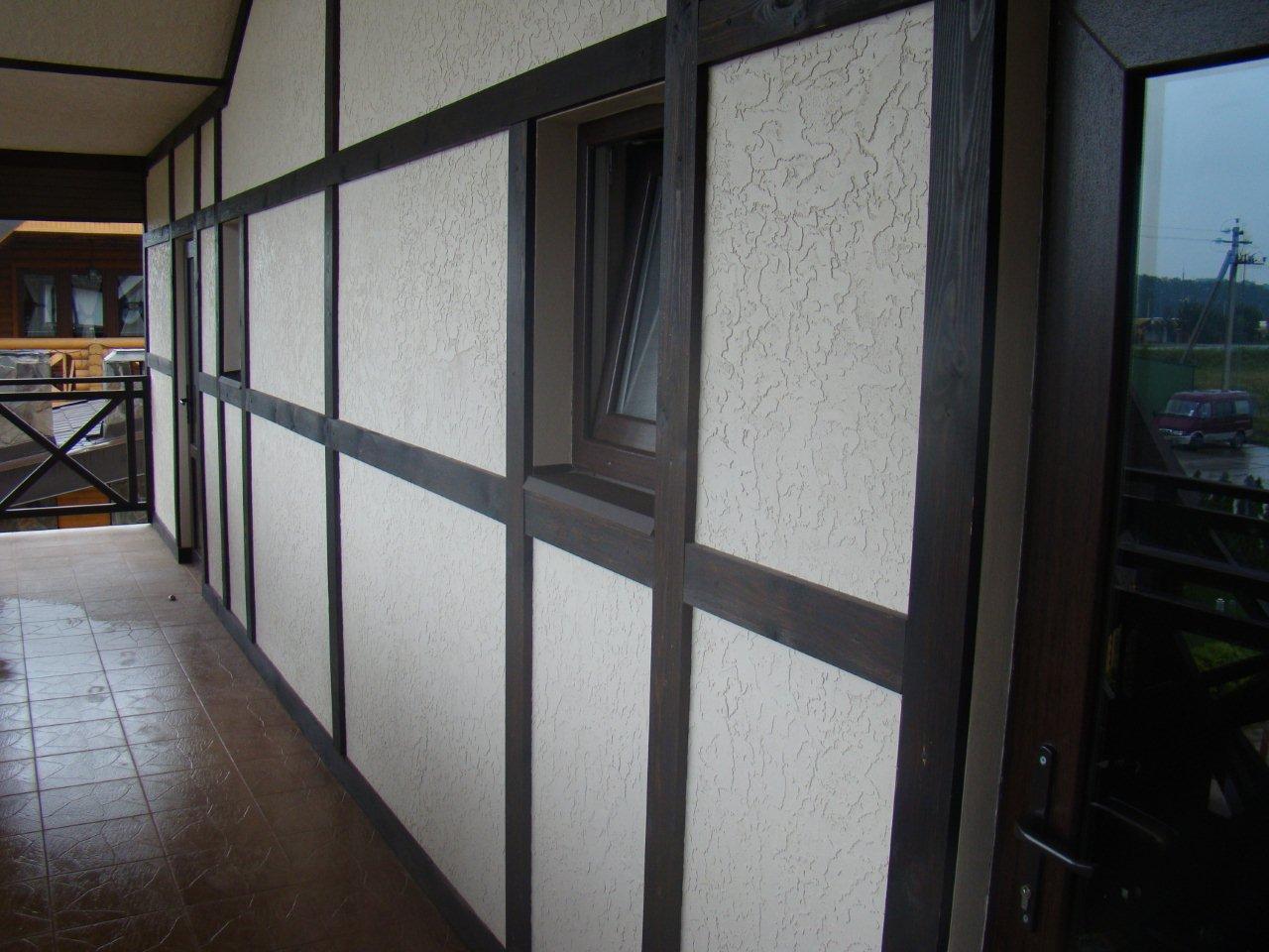

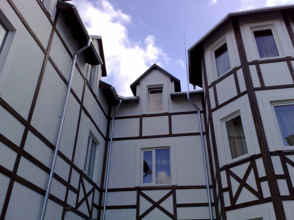

Вдруге ми використали ЦСП теж у фасаді каркасного готелю, площа така ж сама - квадратів під тисячу. Покриття - фактурна штукатурка. Купували напряму у виробника в Угорщині.
Труднощі при роботі з ЦСП:
- вага;
- слід попередньо сверлити отвори під саморізи;
- кришиться;
- незначно, але набухає і зсихається, це слід передбачати, зокрема у маскуванні стиків;
- не завжди у потрібних кількостях є в наявності.
Змінено користувачем Віктор
+100, применимо только под а-ля фахверк, просто под штукатурку - будут все швы видны, дышит и в зависимости от сезона стыки гуляют
ну и поставок в Украину фактически нет, а я бы попробовала
Таня, Тамак (Киев, Днепропетровск). На обоих складах покупал в этом году.
Добавлено через 2 минуты
Віктор, все стыки под иммитацией? Если нет, то чем обрабатывали, какой зазор оставляли, саморезы оц.?
