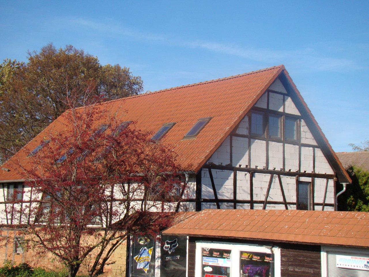

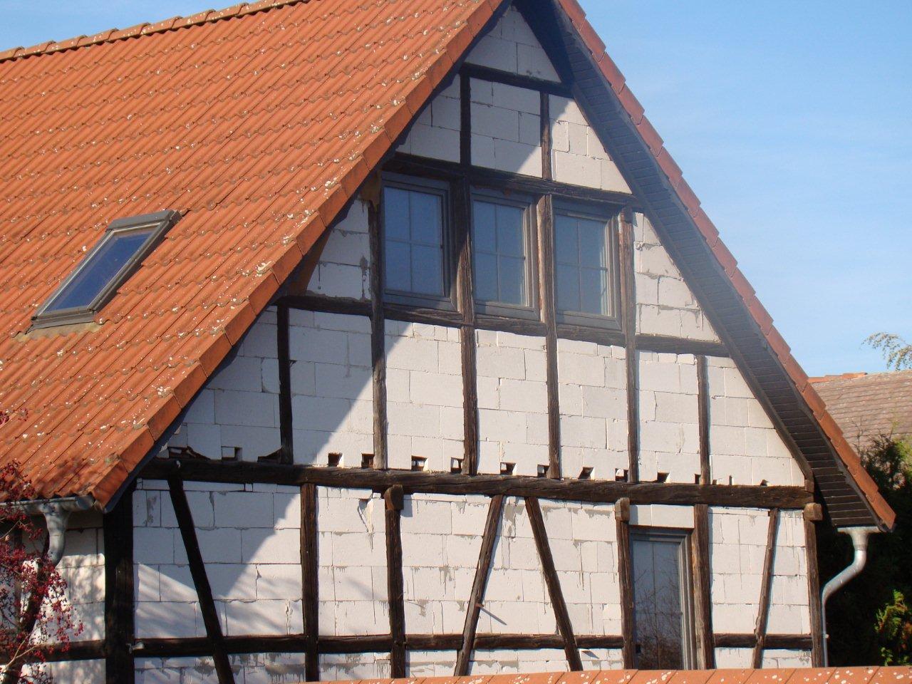

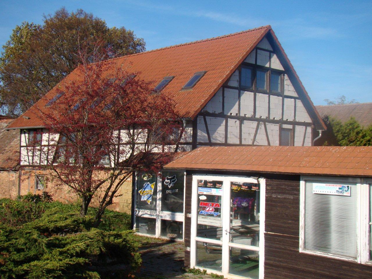

При перегляді архівів, знайшов фото, зроблені у Німеччині. Багато коментувати не буду, щоб не розводити полеміку на десятки сторінок, вже одну таку тему закрили.
На мою думку, поєднання газоблоків із каркасом має право на життя.
Взагалі-то це нібито фахверковий будинок. Тільки збудований якось по-дебільному.
Вероятно - это просто старый дом, в стадии реконструкции. Саман, или что там было в заполнении фахверка, заменили на более современный материал.
Если заполнять ячейки каркаса наполнителем, то нужно выбирать сегодня САМЫЙ ТЕПЛЫЙ. Разве газобетон самый теплый наполнитель для каркасника????
Кстати, а какой самый теплый наполнитель? В свете последних событий в Украине нужно делать выбор исключительно с этой точки зрения.... :)
Да это фахверковый дом - т.е. заполняй пространство чем удобно
Схоже на фахверх, якщо це не імітація. Але зараз тенденція в таких будинках не до заповнення пустот в каркасі, а до обкладання каркасу теплозберігаючими матеріалами. Хтось робить це з середеини, можна каркас в товщі стіни, але краще з зовні. Деревяний каркас при цьому залишається в теплій зоні і не піддається кліматичним "стресама", завжди можна візуально його оцінити, ну і радує око - красивий елемент інтерєра.
