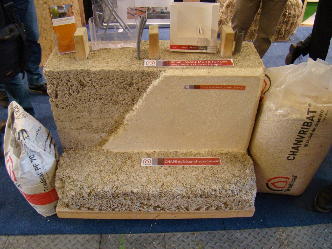

Конопля досить поширена в Європі як екологічний утеплювач, і не тільки у вигляді волокна. Ось цікаве рішення стіни і підлоги каркасного будинку з вапна і грануляту коноплі + оздоба з вапна і волокна коноплі.
Мы тоже делаем так. Потом штукатурка или обшивка имитацией бруса

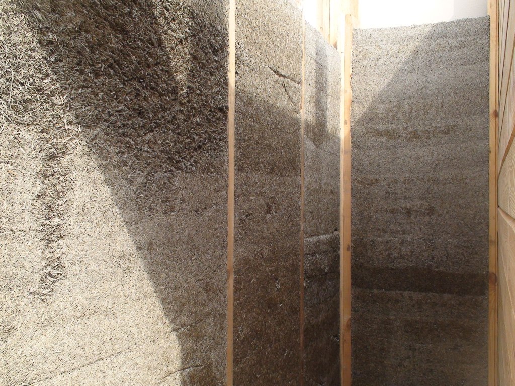

Друзья, а одскажите мне, какова оптимальная Толщина внутренних перегородок?
Или конкретнее: планирю у сделать их 10 см. (заполненые минватой. плотность 30-35).
Нормально для шумоизоляции?

Недостатньо. Яка у вас буде оздоба стіни з кожного боку?
имитация бруса. 2см. ну и пленка паро(гидро)барьера - скорее всего какая-то дифмембрана.

Почему не хотите конопляные маты? Пленки им точно не нужны. По шумоизоляции будут сильно лучше минваты 35 плотности. Откровенно говоря-с такой толщиной шумоизоляции у Вас не будет. Хотя бы 150 мм . Лучше 200
Гарантию дам 10 лет на беспроблемное использование в перегородках Ваших

Никакие пленки и мембраны во внутренние перегородки не нужны ;)
С минватой- обязательны
Не в качестве спора- а по собственным убеждениям

Возможно. Но это должен быть вспененный полиуретан.
Задача поглощения звука будет решена на ура. По термоизоляции будет равно примерно 300 мм ваты:) Но не будет проседать, не вредит здоровью, не поддерживает горения Г1 и все в таком роде.

А що смішного в правді? Вспінений поліуеритан використовують для професійної звукоізоляції, його характеристики дуже хороші, але й ціна немаленька.

давайте конкретнее, что у вас за маты? пока слышал только цифру:"есля я буду заниматься, то 300 грн.куб".
С удовольствием рассмотрю вариант.
Пленку поставлю. чтоб микрочастички не летали по квартире. Но это будет мембрана, а не пленка.
