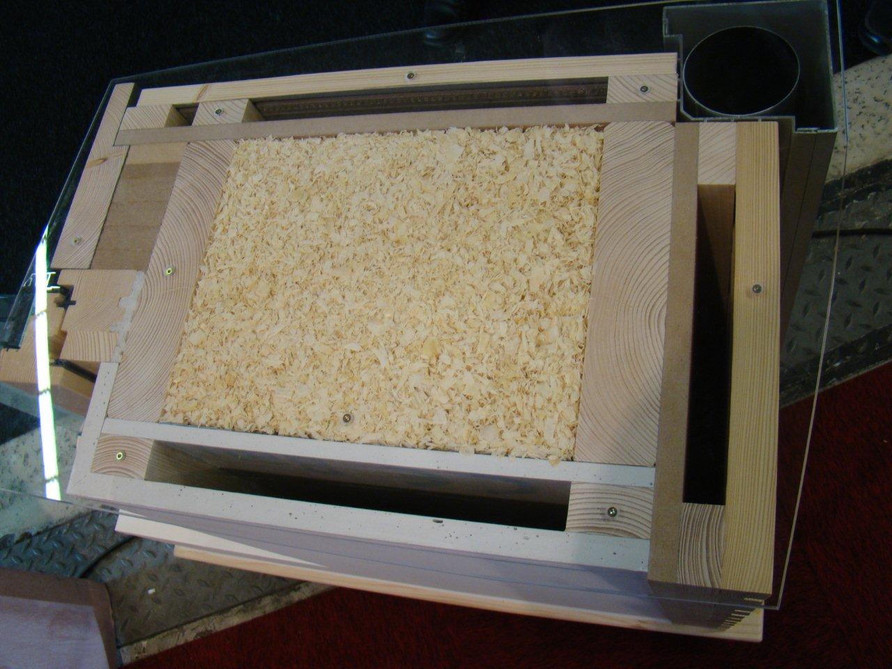

Добрый день ув.форумчане интересует ваше мнение о новом "старом" типе внутренней изоляции
и тишина.......
А что Вы хотите услышать? Можно ли утепляться стружкой и вместо паро-, ветро- и гидроизоляции использовать бумагу? Каждому времени свои технологии!
и тишина.......
А шо ответить? - боян.
Опилки такие крупные - фигня как теплоизолятор.
В данном доме они просто прижимали пергамент и не давали ему трепаться сквозняком.
Воздух они не держат сами по себе.

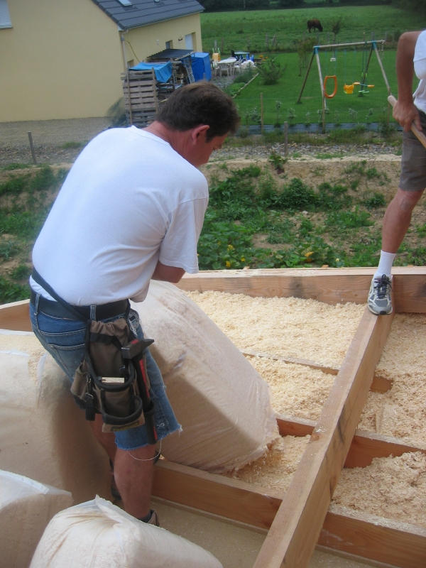

Теплопроводность мин. ваты 0,05 теплопроводности, Вт/м*К( средний коффицент)
древесная шерсть 0,06 теплопроводности, Вт/м*К ....
При этом вместо бумаги можно, использовать мембраны и гидро-пароизолирущие пленки.Стружку обработать антипиренами.
Плюс цена куб.метра будет поинтересней,соответсвенно себестоимость кв.м. жилья будет ниже чем у других .
Да и назвать мин.вату экологическим продуктом ооочень сложно.
Давайте напишите побольше минусов данного утеплителя, а то про пальцы и лазеры я непонимаю.
Зараннее благодарен.
Большинство современных минват будут получше, но это не существенно, так просто к сведению...
Что-то мне подсказывает, что древесная шерсть и опилки это немного разные вещи. На форумхаусе пару лет назад я активно интересовался темой опилок в утеплении. Там цифра фигурировала порядка 0.1 Вт/м*К.
У меня на небольшой домик пошло под 90м3 минваты. Вы представляете, как недорого доставить 180м3 опилок, недорого их обработать и просушить (в куче они хреново сохнут - нужно ворошить их, а влажные в стены под пленку наверное не правильно)?
Чтобы про вату не говорили, но в плане фенолов и подобной химии вреда от нее поменьше, чем от ДСП в мебели. А от пыли помещения защищены ПИ и отделкой. Хотя, конечно, опилки выглядят поэкологичнее.

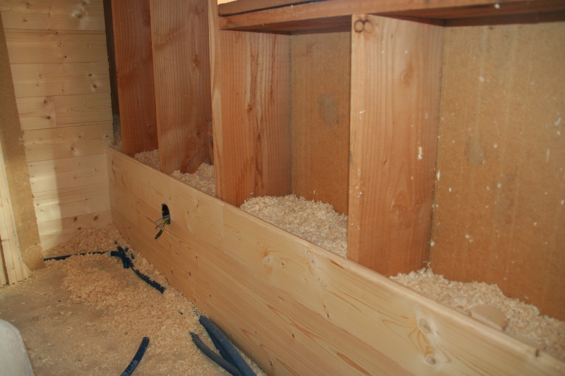

Из того, что я узнавал по своему региону:
1. Доставка - опилок нужно в 1.5-2 раза больше ваты, при этом их не удобно (я бы сказал не возможно) складировать.
2. В большом объеме их сложно найти. Десяток мешков можно набрать бесплатно на любой лесопилке, но как только разговор идет о машине никто не хочет связываться - почему не знаю - так было у нас в 2011году.
3. Укладка более трудоемка
4. Велика опасность проседания утеплителя в стенах
5. Народ так и не пришел к консенсусу по вопросу обработки опилок - предлагали в основном известь.
6. Стены придется делать толще, чтобы получить такое же утепление, как с ватой.
Очень благодарен за ответ
Относитель теплопроводности я правильно написал.
Ну а если Вам предолжили бы утеплитель сухой уже обработаный антипиреном и в гидро-паро-пленки завернутый и дешевле чем мин ватЫ тогда как ?
Новый продукт,экологически чистый ?
Змінено користувачем sunreal
Заманчиво :) Но к этому всему надо бы немного исследований по технологии укладки. Засыпные домики раньше строили с возможностью подсыпать опилок, когда просядут (даже подоконники для этих целей съемные были). Понятно, что для современного дома такое не подходит, т.е. нужно знать до какой плотности сыпать, возможно некое подобие ВКМ для эковаты можно придумать для опилок или еще что-то.
Сами опилки по бОльшей части экологически чистые (если лес не из под Чернобыля), некоторые вопросы могут возникнуть по антипиренам (хотя их по идее тоже можно решить без особого ущерба для экологии).

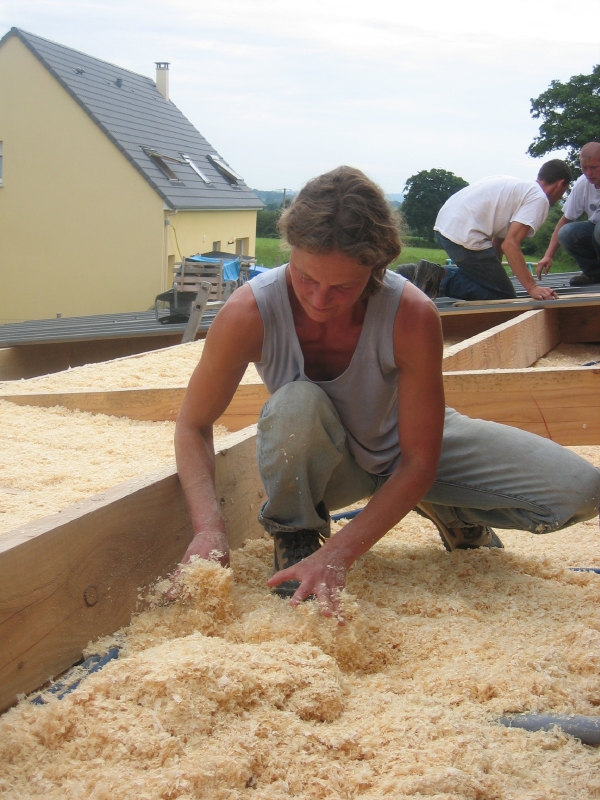

У нас в Омске за городом летний каркасный домик в садовом кооперативе утеплен опилками. Мыши постарались "осадить" опилки за 20 лет всего-навсего на 40 сантиметров ;)
Друзья, сейчас мы все говорим про ОПИЛКИ!
Не надо их путать со стружкой (как на видео) и древесной шерстью (которйо на видео нет :D).
то что показано в видео - СТРУЖКА - как утеплитель никакой! Постелите на себя 20 см такого ажурного материаля и почувствуйте эхфэкт от утепления!!! Сквозняк вы почувствуете прежде всего. :)
преимущества такой стружки есть!!! Мышеустойчивость!
Мышам просто нет необходимости ее грызть - они пролазять сквозь :D.
Опилки - это другая тема. НО Они тоже ну ООООЧЕНЬ разные!
Кто пилил дерево тупой и острой цепной пилой меня поймут.
Если эти опилки обработать "как-то" и просушить "как-то", то я бы их, пожалуй, рискнул (хотя наврятли) использовать только как теплоизолятор для пола и чердака, сиреч - горизонтальные плостости.... Но обработка должна быть ну очень убедительно огнестойкая, что б я этот "экологический (после такой обработки)" матриал использовал.
