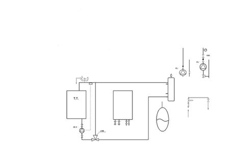

Вопрос: почему при установке на обратке Т.Т. термоклапана (+55-60 градусои) и работе котла на гидрострелку.
Котел успешно перегорает давая тепло только на свой котловой кондур, а дом не может прогреться.

Не беда, давайте пробовать по схеме.
Думаю, так будет понятней.
Сергей 31, Схема у Вас нормальная рабочая. Можете сказать марку котла? Почему решили не ставить теплоаккумулятор?
Скорее всего ,если правильно рассчитаны диаметры труб, мощность котла, мощность радиаторов и циркуляционных насосов, и теплопотерь здания, то может залипать термический клапан и полностью не открываться на обратке между котлом и гидрострелкой, и таким образом котел не может выйти на полную мощность. У нас на одном объекте такое было. Поменяли термический элемент и проблема решилась (Минимальная рабочая температура ТТ котлов 65 градусов )
Я не обсуждаю эту схему, взял первую попавшуюся и чуть дорисовал.
Я Вас растрою, эта схема не рабочая (аксиома, не обсуждается) и я Вас спрашивал почему?
Марка котла роли не играет, это касается любого Т.Т.
Скорость теплоносителя расчетная для Г.С. до 0,3 м/сек.
Мощность котла больше мощности системы.
Ответы на вопросы залипания клапана, и.т.д. опускаю.
Сергей 31, Распишите пожалуйста вашу схему с обозначением всех элементов, а так мы разговариваем на пальцах
Ну ладно, питшу.
1. Котел твердотопливный.
2. Насос, думаю понятно где?.
3. Термоклапан ЭСБЭ. (фото ниже).
4. Гидрострелка блестящщая (грешен, люблю самопалы). (фото ниже).
РS
Группа безопасности котла и пасочки для включения насоса к делу не относятся.
Сергей 31, Твердотопливные котлы работают в режиме 65-90градусов , как вы собираетесь регулировать температуру теплоносителя при плюсовых температурах на улице? Если котел с шиберной регулеровкой(на фотографии плохо видно если это не пеллетник) необходи теплоаккумулятор, а не гидрострелка! Как вы собираетесь снимать избыток тепла??? Охлаждающим контуром через ХВС потом в канализацию????

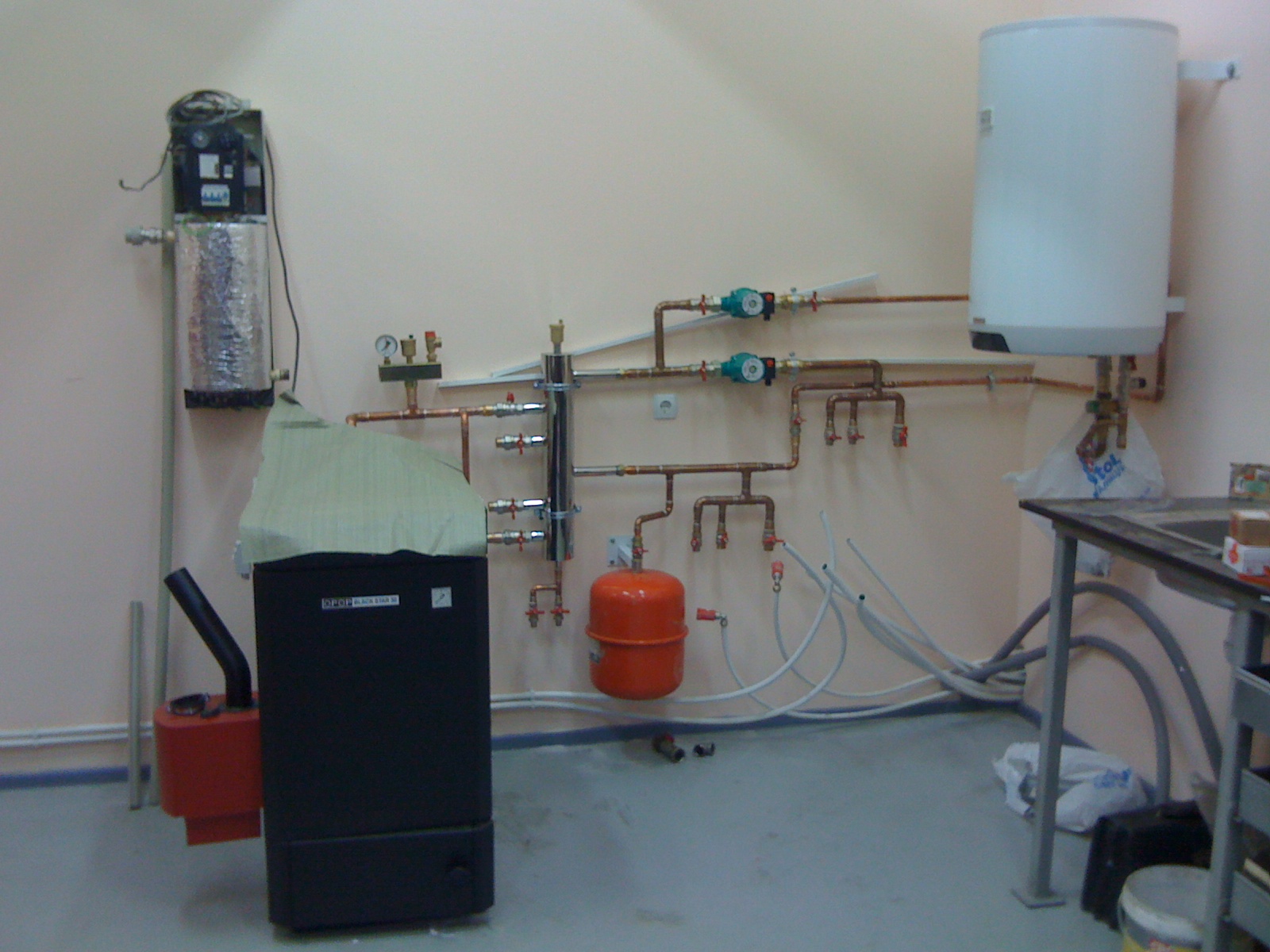

Ветка или умрет, или будет снесена в "рекламу", поэтому скорее кидайте сюда фото правильно смонтированных ТТ котелен.
Раз занимаетесь монтажом, то наверное что-то есть.
Сергей 31, Будьте любезны ответьте на вопрос заданный мной !!!! А то возникает впечатления что вам надо когото обгадить чтобы быть на высоте, это не проффесионально. Посему решил что могу консультировать? Потому что за плечами Проэктировка и монтаж ТТ котельных от 100квт до 1000квт. Которые прекрасно работают это аргумент??????
Просим.
Фото в студию.
Вам правильно советуют, фото котельных в студию. Все остальное просто слова.
В домашнем компе фото нету если потерпите до понедельника, выложу с рабочего.
