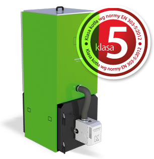

Костержева MINI BIO 10kW
2105030241_foto_glowne_mini_bioklasa_5_PL_02.PNG.f88df11b6c1dd9f0c8dde1897d00ff79.PNG

Да я вроде по симпатичнее нашел, смотри выше. Тока хватит ли мне 10кВт?

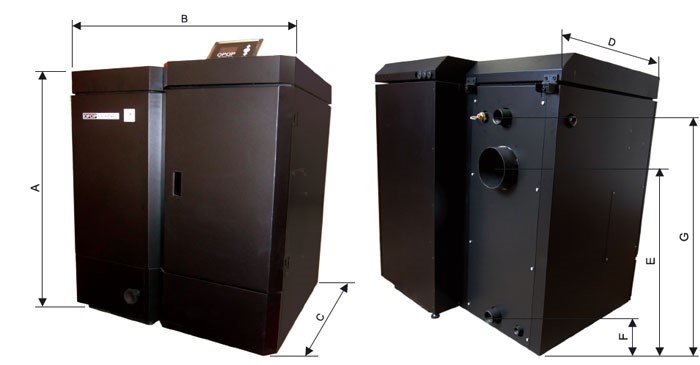

Пеллеты можно хранить даже на улице под полиэтиленом, единственное что бы не подтекало под них, а так любое помещение и укладываются на поддоны!
По поводу 10 кВт, могу сказать о котлах ОРОР их 10 кВт котла хватит, о другом оборудовании затрудняюсь сказать!
Имеете в виду что кВт могут быть преувеличены? 10кВт хватит с учетом бойлера 150л.?
