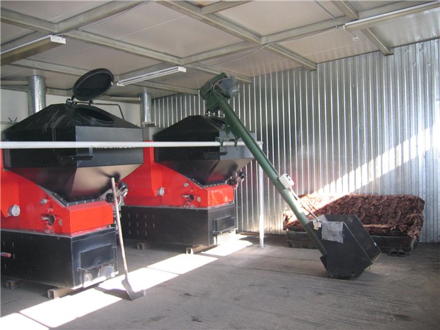

Выкладываю как и обещал фото, котельная на пеллетах
Слово сдержали, уже кое что.
В двух словах понятно, внедрение новых технологий на селе.
И у меня есть фотка колхозного варианта.

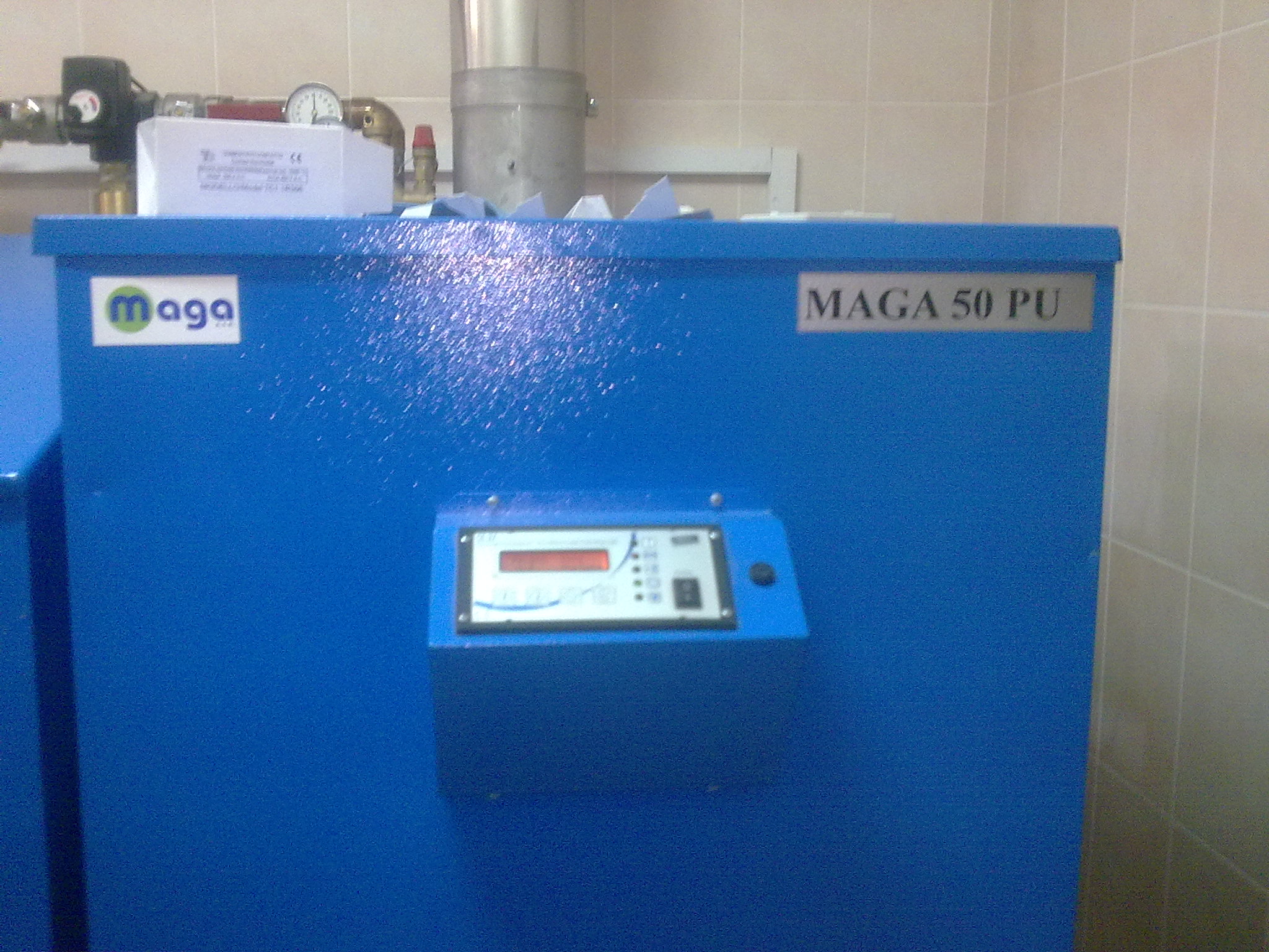

Заглянул в твой альбом и увидел пеллетные котлы МАГА.
Юра это твои котлы?
А то я с ними сталкивался только на переделках котелных.
Юра это твои котлы?
А про Ваши котлы на фото подробней можно?
ОРОР на 80 кВт. сдуется, а Ваши более мощные.
