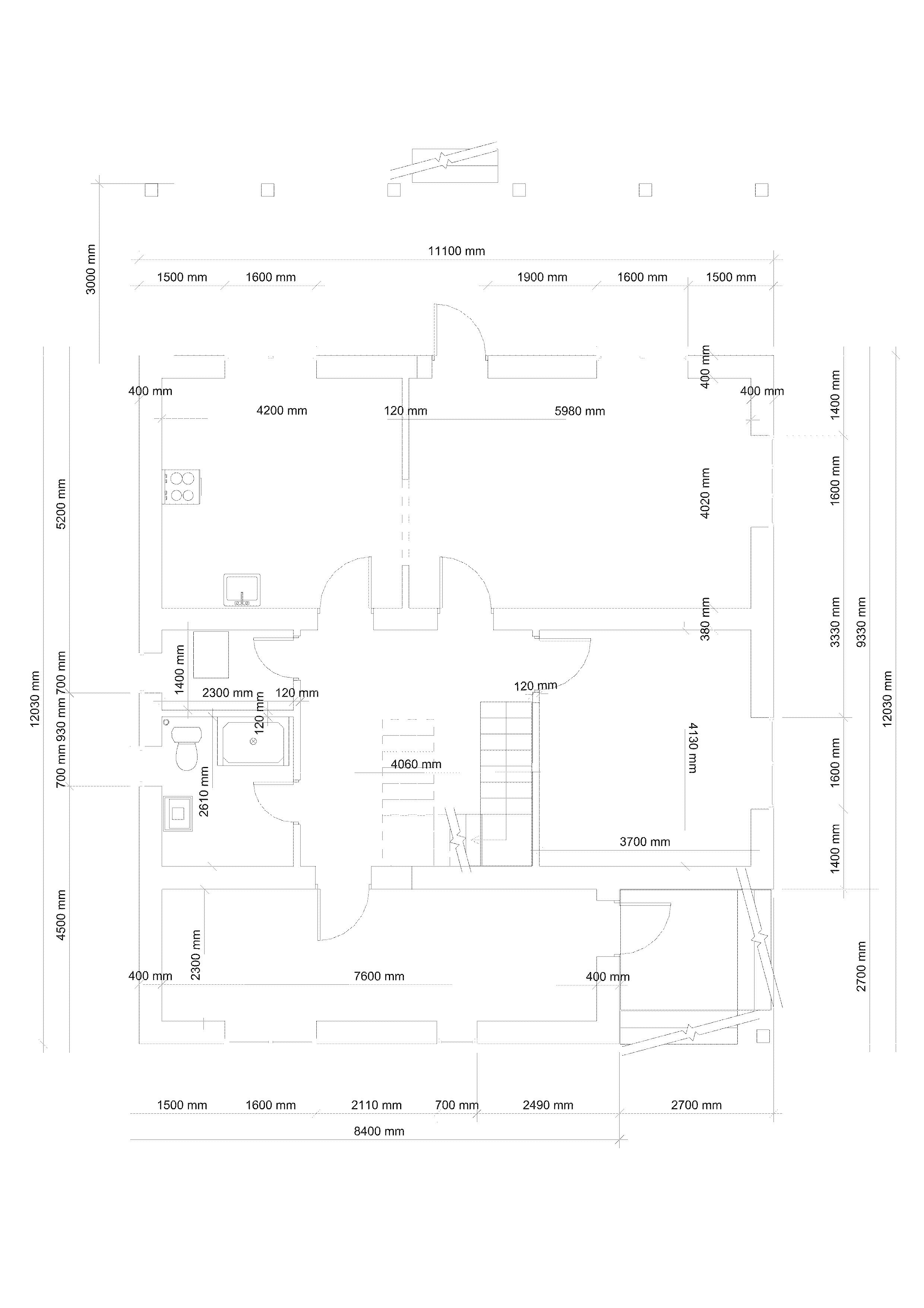

Добрый день, у меня к Вам вопрос:
1. я планирую строить дом весной (несьемная опалубка)
2. сколько вы возьмете для того чтобы сделать проэкт (2 полноценных этажа, крыша, плюс гараж на половину "встроен в дом" всего до 300 м кв.

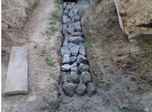

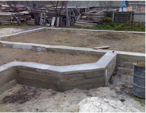

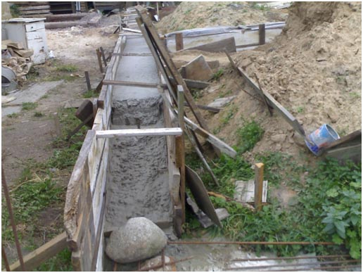

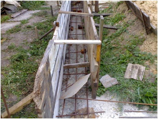

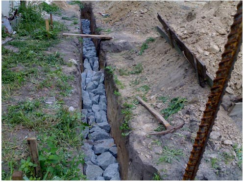

Подскажите! По фундаменту.
Можно ли на таком фундаменте ставить дом из газобетона?
Грунт суглинок геодезию не делал.
Вырыл траншеи на глубину 1200мм.
1.Засыпал песком 200мм с трамбовкой.
2.Два слоя бутобетона 300мм,
делал так укладывал бут и заливал бетоном по верх камней, в 2 слоя
3. Установка опалубки и литье уже бетона марка приблизительно 100.
4. Значит бетона получается 700мм и на уровне 500мм от верхе уложена сетка из арматуры. В один слой.
Весь фундамент заливался частями в течении 3 месяцев.
5.конечный уровень
Фундамент отстоялся 3 года, в одном месте есть небольшая трещина усадочная.
Что можно сказать судя из фотографий?
Нужно усиливать фундамент?
1. вариант долить что то типа армапояса сверху фундамента.
2. залить монолитную плиту.
3. оставить все как есть и ставить стены.

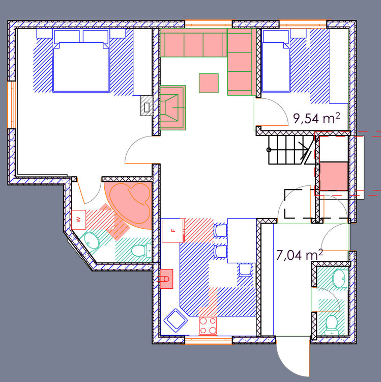

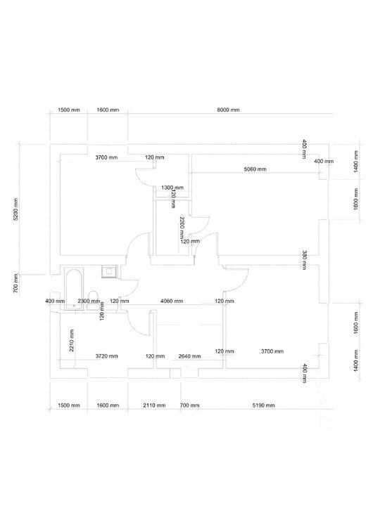

Спасибо Вам за столь обширный ответ.
потому даю несколько вводных:
1. у меня уже есть проэкт по которому построено 2 дома.
2. сам проэкт мне нравится, но за то время пока в двух построенных домах жили люди у них накопились некоторые замечания и усовершенствования к проекту.
3. я хочу учесть все замечания, и на основе уже готово проэкта иметь новый.
Также я готов обсудить выбор материалов и другие вопросы, которые Вы подняли в своем сообщении. НО перед тем как сделать свой выбор я изучил достаточно много материала, а также, насколько это возможно для не профессионала, взвесил все за и против, в итоге мой выбор пал на "несьемную опалубку".
Относительно же рисков, то я с Вами согласен, потому пытаюсь их минимизировать, например полную помощь мне оказывает мой тесть, который построил два дома и имеет значительный опыт в общении с строителями, а также может помочь избежать некоторых проблем с которыми сам сталкивался.
В общем, мне не хочется превращать это в разсуждение о выборе, выбор сделан, сейчас нужно сделать проэкт, если Вам интересно, то я готов дать все вводные которые Вам потребуются, для того чтобы Вы сказали цену.

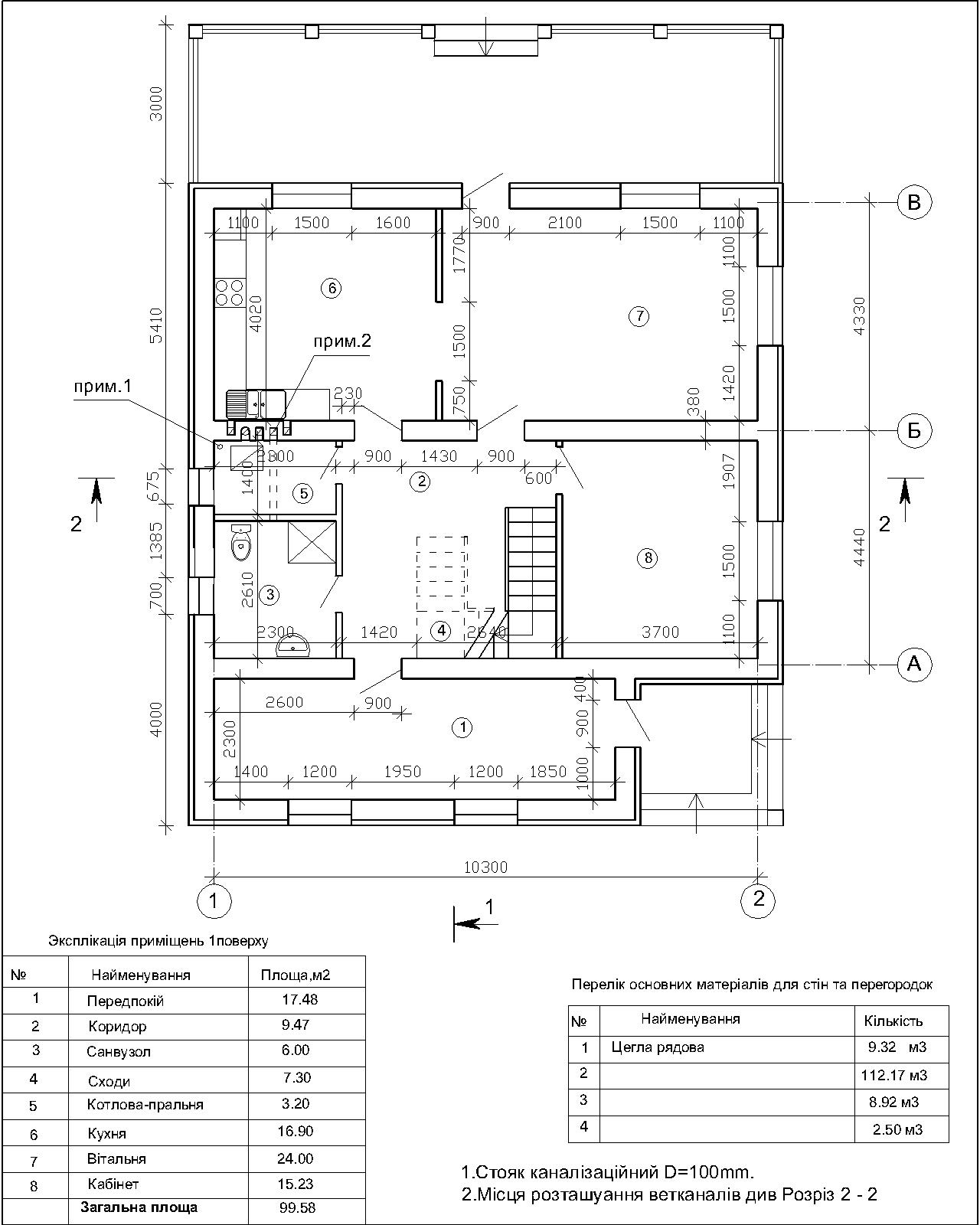

Долго держал паузу, думал как ответить....
Нет такого понятия - как "дом из газобетона" в расчете нагрузок. Нет такого стандартного объекта со стандартными геометрическими и весовыми характеристиками. Каждая стена нагружена по-своему.
Как должен работать архитектор? - По определенному алгоритму, позволяющему ему сохранять лицо и репутацию. Не рисковать.
В чем заключается алгоритм?
1. Получить четкие исходные данные. Чем более четкие и однозначные исходные данные, тем более четкий и однозначный может быть ответ.
2.Привлечь к расчету конструкций конструктора, так как это предусмотрено лицензией. Квалифицированый конструктор, имея на руках исходные данные от архитектора может выдать расчет, на основании все тех же исходных данных.
Что такое исходные данные?
1. Геологические изыскания в четырех или трех углах дома, выполненные уполномоченной организацией. В геологических изысканиях есть разрез грунтов на глубину 7-8 м под домом, есть таблица с характеристиками грунтов, как то просадочность, несущая способность, стабильность, коеффициент углового трения. А также уровень грунтовых вод и прогноз по их сезонному и паводковому изменению.
2. В случае, когда дом только планируется к постройке - задание на проектирование. Туда относится список всех помещений дома, ожидаемые площади, пожелания и предпочения по архитектуре дома. Желательно также определиться с бюджетом строительства, для того, чтобы можно было подобрать наиболее целесообразное и рациональное планировочное решение, подобрать строительные материалы несущих и ограждающих конструкций, отделочные материалы.
3. В случае, когда есть фундамент, принять к сведению, что это намного сложнее, чем проектирование с нуля. К исходным данным относится обмерочный чертеж фундамента, поэтажные планы здания, разрезы, план кровли. И "геология", куда ж без нее.

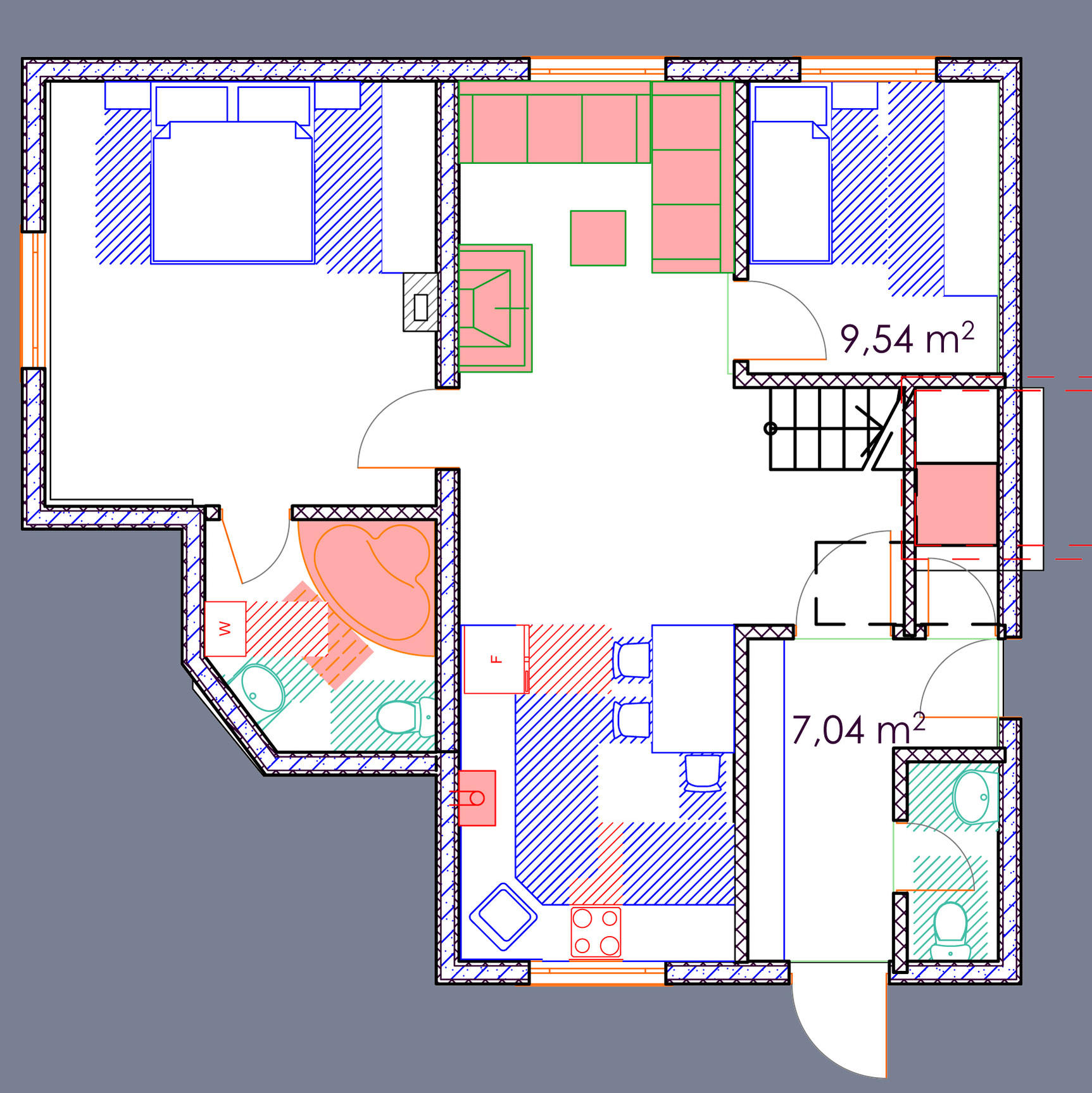

А может по проекту посоветуете какие советы, комментарии.
Изначально был один проект. первое фото
А в процессе переосмыслил, пришла идея открытого пространства. Объединить в единое целое залу и кухню.
первый етаж.pdf
Понял.
Серьезный человек пустыми словами разбрасываться не будет.
Спальня очень большая. Нет гардероба, а по центру стены, напротив кровати - дверь. Там уместнее было бы повесить телевизор или картину, или панно. В самой спальне, за кроватью, предусмотреть гардероб.
Судя по синим штриховкам вокруг кроватей, кухонного ряда, сантехприборов в санузлах - это "minimal spaсe" - тоесть минимально необходимые и достаточные расстояния от предметов до стен. Достаточные для нормального функционирования.
Например для того, чтобы сделать правильную ширину санузла, нужно от оси канализационного отверстия унитаза отступить до ближайшей преграды 40 см. Этого достаточно для того, чтобы помыть шваброй (она туда проходит) и чтобы пользоваться унитазом.
Но у вас эти штриховки вкючены в опциях библиотечных элементов Архикада, а там не всегда все учтено. А именно - выводы канализации из пола. Да и сам унитаз может иметь три типа подключения к канализации - косое, горизонтальное и вертикальное. В вашем случае возможен такой вариант, что открытые двери в малом санузле будут упираться в унитаз, а при реальном его подключении он может еще выехать вперед на пару сантиметров.
В планировке должен быть баланс. Если в санузле соблюдена минимальная эргономика, то и спальня должна быть организована более рационально.
Также непонятно, почему нет разделения на несущие внутренние и ограждающие стены. Внутренние могут быть более тонкими, но из более прочного материала, а внешние - более массивные с точки зрения тепловой изоляции.
Примеры рациональных решений внутренних пространств:
www.centralarchitecture.com/1172/space-saving-ideas-for-small-kids-rooms-layout.html/
Спасибо за рациональную критику!
В спальне однозначо будет шкаф купе, или вальш стена с гардеробной.
Дверь по центру не смущает.
В маленьком санузле скорее всего прийдется делать сдвижную дверь.
Минимализм в спальне, как и во всем интерьере будем стараться делать.
Стены будут с термоблоков поэтому тонкие. Нужно будет еще добавить облицовочный слой из кирпича или слайдинга.
Вариант- СУ из тамбура(2).pdf

Здравствуйте, Олег!

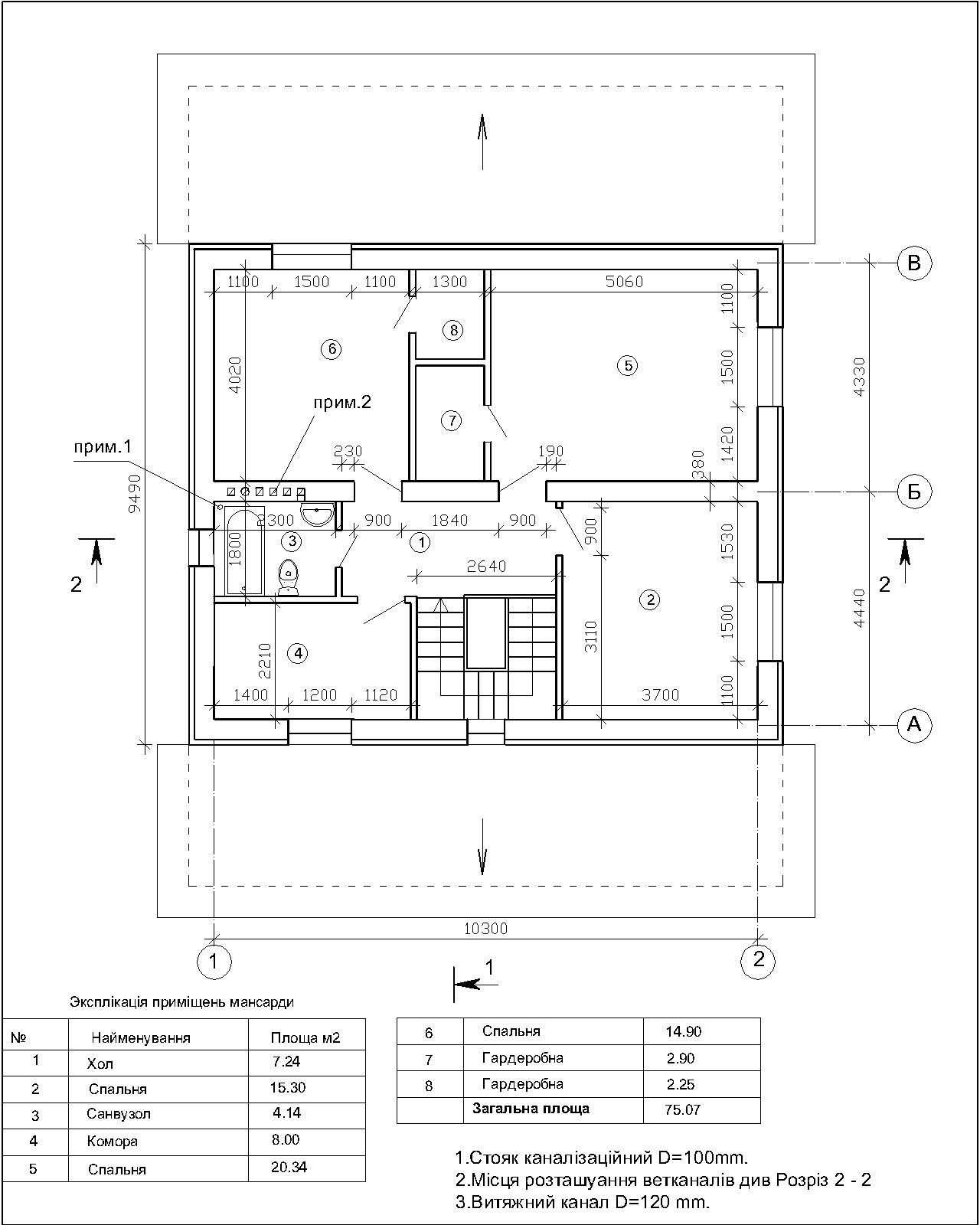

Покритикуйте, пожалуйста, черновик проекта. "Живу" с ним уже довольно давно, но очень не хватает взгляда со стороны. Хочется сделать дом максимально простым в исполнении и удобным для жизни. Ориентация терассы на первом этаже - на север, подъезд к дому и вход - с юга.
Спасибо!
Здравствуйте, Олег!
Спасибо!
Критикую: не видно ничего.
Вообще-то видно, но надо открыть в отдельном окне, увеличить. Если б линии потолще, было бы удобнее.
так должно быть лучше видно
Я бы не сказал, что это максимально простой дом. Видно, что чертежи выполнены человеком со специальным образованием.
Все достаточно правильно с точки зрения исполнения, вопрос в том - какая задача ставилась?
Нужно понимать критерии задания на проектирование с Вашей стороны.
Как формулировалась задача исполнителю? Какие были приоритеты?
Привязать дом к участку - тогда где участок и его контекст? Какая ориентация относительно дороги, сторон света, видов на окружающий ландшафт и застройку?
Зачем веранда? Почему таких размеров?
Стык лестницы и двух входов - в гостиную и спальню - много пересечений маршрутов в одной точке. Площади некоторых помещений можно уменьшить, планировку оптимизировать, представить интерьер, мебель. Будут ли эти помещения интересными после меблировки? Будут ли похожими на городскую квартиру? Или будет какое-то новое качество?
Новое качество будет достигаться за счет дорогой бытовой техники, отделочных материалов, или рациональным дизайном?
Икея дает четыре совета по планировке гостиной - удобство, порядок, свет, звук.
"Ваш телевизор может быть самым лучшим на свете, но если вам неудобно сидеть, никакого удовольствия от него вы не получите. Неудобное сиденье может превратить просмотр отличного фильма буквально в пытку, поэтому постарайтесь устроиться поудобнее. Начнем с того, сколько места в вашем распоряжении. Хорошо, если в доме есть место для гостей, где в их отсутствие можно вытянуться во весь рост и хозяевам. Поэтому, если место и бюджет позволяют, трехместный диван вместо двухместного – замечательная идея. Модульная мягкая мебель позволит вам скомбинировать оптимальную комбинацию, и даже включить в нее козетку. (Признаем, немногое способно доставить такое же удовольствие, как возможность вытянуться во весь рост.) Неплохим решением будет и комбинация небольшого дивана с несколькими креслами – она тоже предполагает возможность перестановок и особенно хороша, если вы любите подлокотники. Выбирая кресло в магазине, посидите в нем подольше. Не торопитесь, ведь оно должно радовать вас многие годы.
за основу брался типовой проект, в который мы вносили возможные изменения
участок вытянутый, вход (и дорога) с юга, терасса на север с видом на участок и на сосновый лес в конце участка
на западе (слева) сосед, который уже построился, справа (восток) участок еще не освоен (сейчас заросли акации)
веранда выполняет роль холодного тамбура, делали на всю ширину дома т.к. не люблю выступы
новое качество - рациональный дизайн, удобство пользования прежде всего
Выглядит так, будто какой-то типовой проект замучали до того вида, что есть сейчас. По крайней мере я его так читаю.
Нет мебели и из-за этого не понятно, как все это будет функционально использоваться. Построить квадратные метры - еще не значит вдохнуть в них жизнь.
Веранда достаточно большая, как для тамбура.
Также без фасадов рассматривать планировки нелогично.

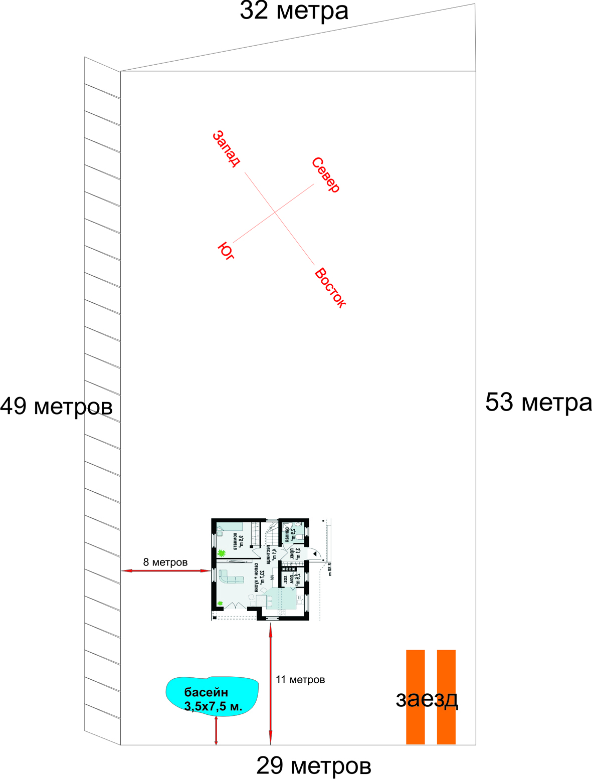

Подскажите пожалуйста по посадке дома на участке правильно ли относительно сторон света, а также слева забор 2 метра высотой "не будет ли он после полудня откидывать тень на дом?? Все размеры дома и реальной пропорции в приложенном фото
По стороне 29 метров дорога (обозначен вьезд коричневым) вьезд по плану всего 4 мета. Только в этой части участка, к ниму еще примыкает пустующий участок. Когда то на нем построится 2 эт. дом. Хотелось бы понять не будет ли он отбрасывать тень на наш дом
По стороне 53 метра вдали лес (участки огороды)
По стороне 49 метров в километре дорога
По стороне 32 метра дома , за ними ничего не видно закрывают весь вид.
Изначально хотел повернуть терассой на северо восток но прочитав расположение по стронам света не советуют на северо восток
