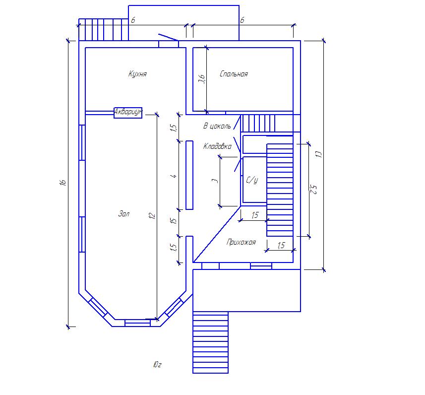

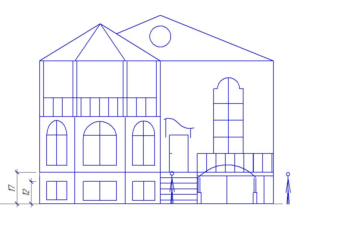

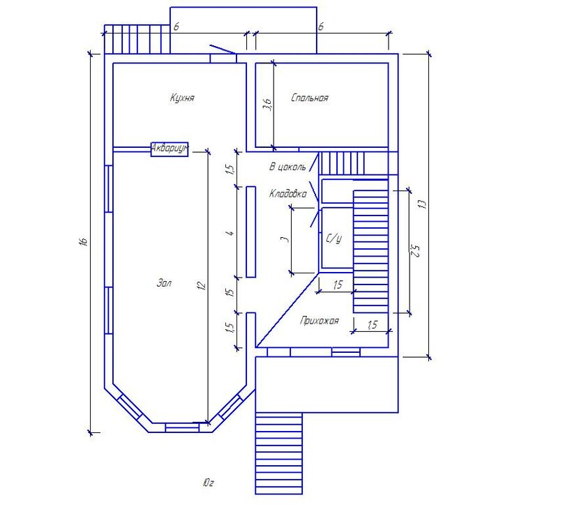

Уважаемый VIP13! Вы сами рисуете проект на листике в клеточку, чтобы предствить, что вы хотите.
Но поскольку вы делаете это практически впервые, то и естественно, как если бы я сел за пианино - музыки бы не получилось.
То что рисуете - это хорошо, то что проявляете упорство - тоже хорошо.
Но вы не обращаете внимания на очень много тонкостей. Это расстановка мебели и дизайн внутреннего пространства. Я имею ввиду не развешивание штор и расставляние кресел, а создания такого внутреннего пространства, которое было бы удобно в использовании, эргономично, выгодно отличалось от двухэтажной квартиры. Вы хотите жить в доме, который просто больше квартиры и находиться за городом? Или вы хотите получить новое качество простанства, более удобного, более приспособленного к конкретному участку, к сторонам света?
Следующий вопрос - это инженерные коммуникации и конструкции. Это скелет и сосуды дома, его база. То без чего он не может функционировать.
Эстественно, этих вещей в ваших набросках нет.
Я ответил на ваш вопрос?
Здравствуйте, Олег!
Большое спасибо за отзыв о моем творчестве.
Действительно опыта проектирования пока нет и это первая попытка выразить на бумаге какие-то представления о будущем доме.
И как я понял из ответа, попытка, по Вашему мнению, не очень удачная.
На самом деле, у меня и не было никаких иллюзий по поводу окончательности представленного мной варинта. Концепция - есть концепция. Слава богу есть профессионалы, такие как Вы, которые на поприще проектирования зарабатывают на хлеб насущный и лишать возможности проявить вам свой талант никакого желания нет.
Возвращаясь к концепции планировки:
- по вашему мнению, может ли изображенный мной вариант служить первым шагом для серьезной работы по проектированию или это абсолютно не отвечающий веяниям современной архитектуры вариант и его необходимо кардинально пересматривать?
- Какие признаки неудобства использования пространства, по Вашему мнению, наиболее очевидны в представленной концепции планировки?
- Что касается планировки расположения строений и других объектов на участке, абсолютно с Вами согласен с важностью данной работы. У меня по этому вопросу уже есть сложившееся предварительное мнение, но т.к. окончательный выбор и оформление покупки земли находится на завершающей стадии, то детализацию по данному вопросу считаю несколько преждевременной.
- просьба выслать в личку Ваши расценки по этапам проектирования, по возможности, с детализацией работ и результатов по каждому этапу.
Спасибо.

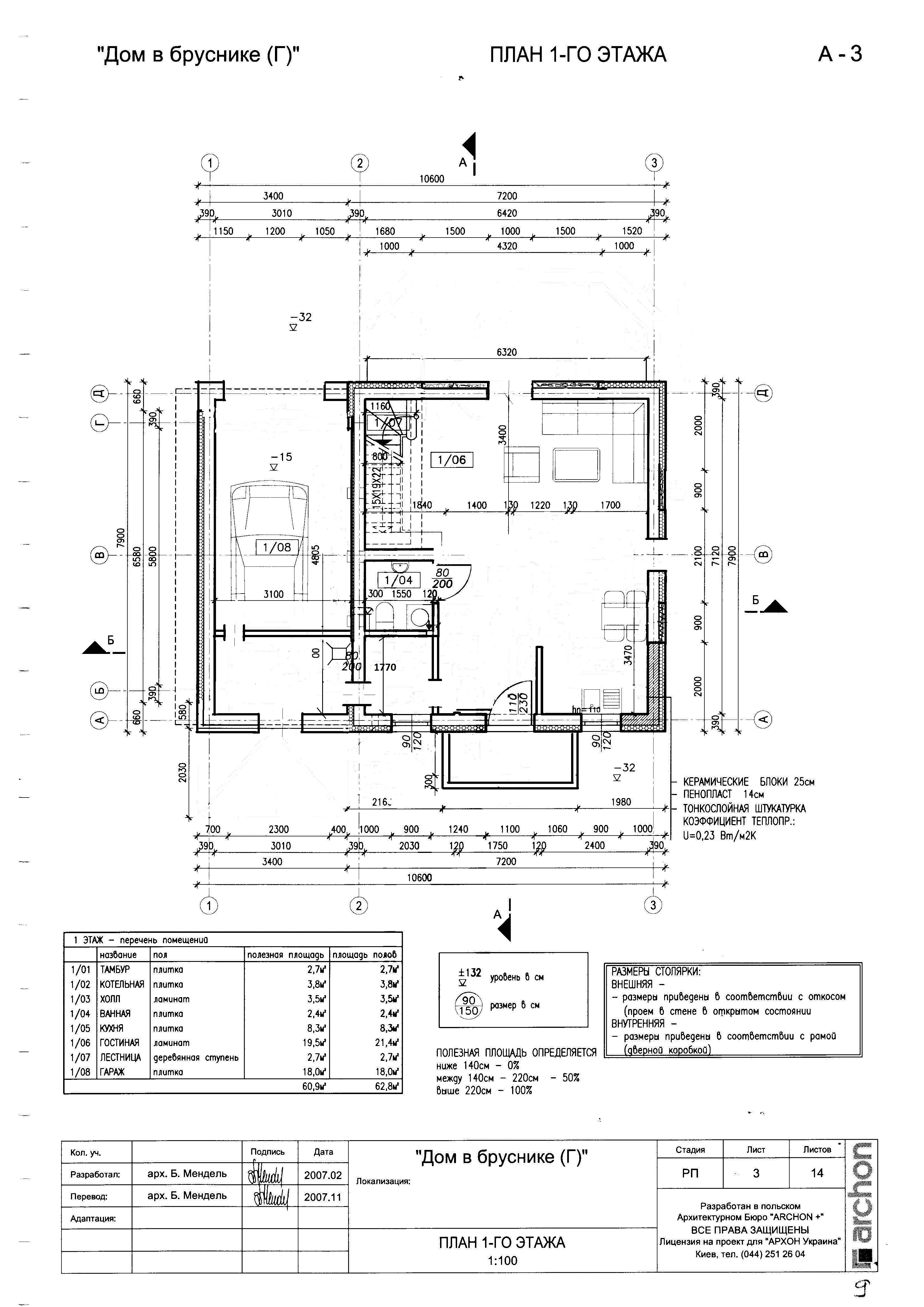

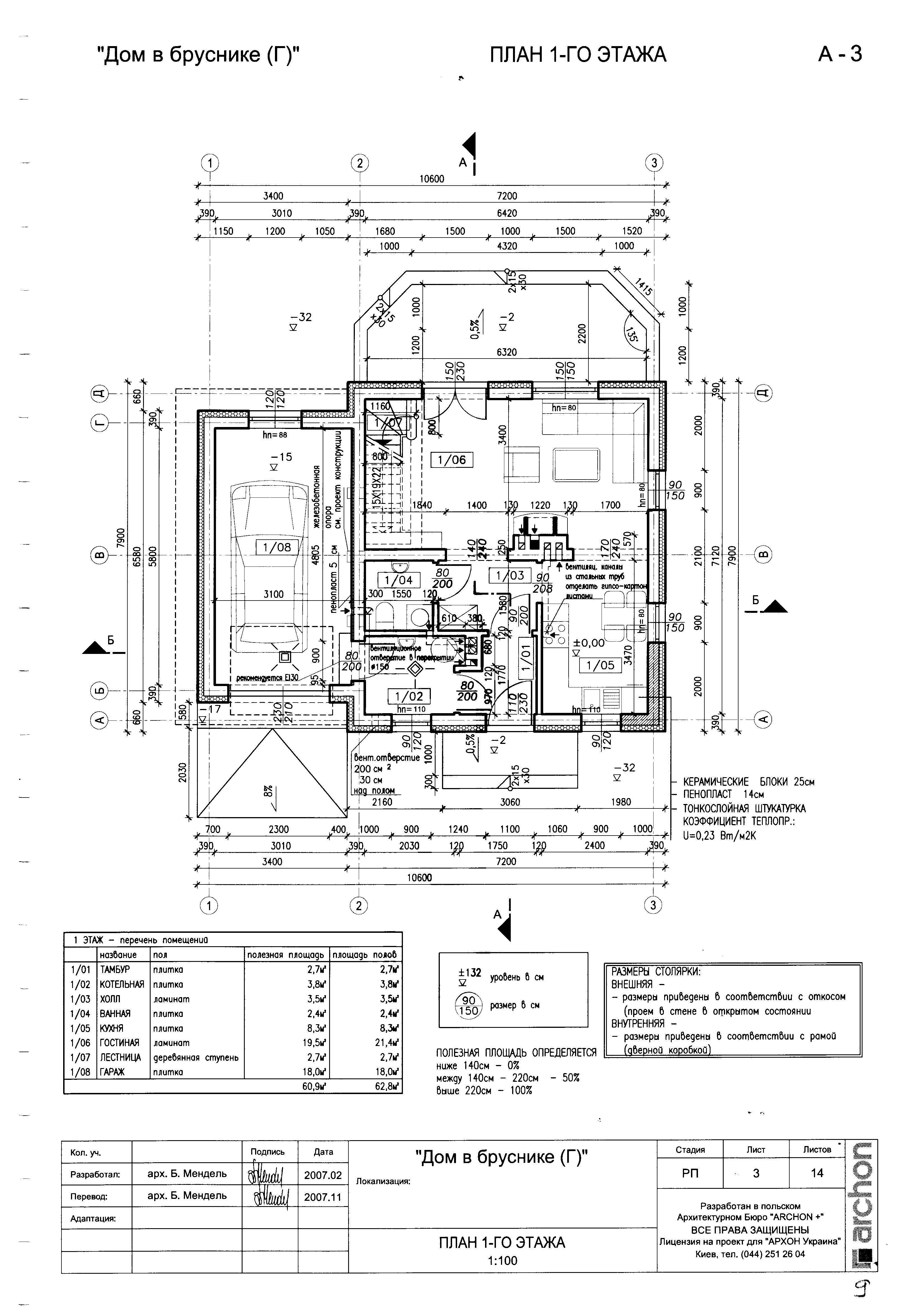

Шановний архітекторе!
Вічна тема економії змушує мене звернутися до Вас за порадою.
Є проект будинку «Дом в бруснике (Г)» www.archon.com.ua/proekt_doma/BOROWKI_G/m4545f23de49e4
Але як завжди хочеться трохи під корегувати під свої уподобання. І зокрема. Не влаштовує малий розмір тамбуру – 2,7 кв.м. А котельня так як на мене завелика. Тому хочу зменшити розмір котельні і прибрати двері в тамбурі, зроблю тамбур прибудований.
Питання:1. Чи можливо зменшувати котельну ? В даному випадку до 2.7 кв.м.
2. В якому випадку можлива площа приміщення (2.7 кв.м. ), де буде знаходитися котел?
3. Які можливі варіанти вирішення цього питання в даному випадку?

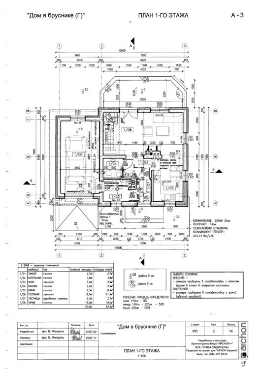

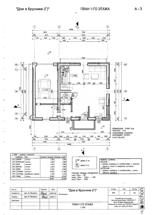

1. Нормується не площа, а об'єм приміщення котельної і висота стелі. Висота стелі не менше 2,5 м2. Об'єм залежить від потужності котла. До 30 кВт - об'єм 7,5 м3. При висоті стелі 2,8 м котельня може мати не менше 2,7 м2. Але зважте на те, що норма стосується приміщення з котлом. Крім котла в котельні може бути гідроаккумулятор, розширювальні баки, дублюючий котел, розводка труб, бойлер-накопичувач, розподільчі гребінки, водопідготовка і водоочистка. Для того, щоб усе це втулити в 2,7 м2 - треба підбирати компактне обладнання, або відмовлятися від вимог до підвищеного комфорту. Котельню треба також періодично обслуговувати, мати можливість зняти і замінити обладнання.

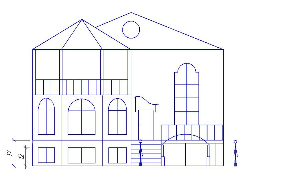

Уважаемый архитектор,
подскажите пожалуста как застеклить балкон, чтобы было красиво и в стиле дома (хотя Вам такие проекты не нравятся, как я понял из поста выше)
www.stroimdom.com.ua/forum/showthread.php?t=68625
Спасибо
А я объясню, что именно мне не нравиться. Возьмем для примера сок. Отдельно взятый сок из свеклы - вполне нормальный продукт, но стоит его смешать с березовым - весь эффект удобоваримости теряется.
Аналогично с домом. Мне не нравятся смешения противоположных и взаимопротиверечащих вещей. Для архитектора - это как выпить смесь сока, о котором я писал выше. Только сок выпил, сморщился и забыл. А вот архитектуру мы будем видеть каждый день, еще и внукам останется.
Вот по этому я считаю, что если уже решились на стройку - то распределите усилия и цели, сделайте так, чтобы фасад был как чистый свежий сок, чтобы он не вызывал желание скривиться. Причем я имею ввиду не то, что вы обязаны вложиться в дорогой декор, лепнину. Если на подобные излишества денег не хватает, то сегодня есть полно примеров (не в Украине), как можно недорого, но со вкусом сделать фасад.
По поводу стекления балкона. Такие решения должны увязываться с фасадам, а то котедж будет похож на сотни городских домов с остекленными балконами, где нет ни стиля, ни чувства меры, эстетики.
Как вам застеклить балкон (если это, конечно, нужно) - сделайте это, выдержав стиль.
То что у вас на картинках - там есть много эклектики и вообще сочетания разных элементов из разных стилей, из разных масштабов.
В вашей планировке нет очевидных признаков неудобства. По крайней мере, мне вечера не хватит, чтобы написать обо всех этих признаках и обосновать каждый. Для этого мне нужно понимать, по крайней мере, какой состав семьи, образ жизни, как расположен дом на участке.
Да по большому счету - много ли человеку надо? У нас в стране, да и не только - люди к разным вещам приспосабливаются. Тут важно определить приоритет - кого под кого приспосабливать? Человека под планировку или планировку под человека?
Как для наброска ваша работа имеет положительное значение. Это как записывать иностранные слова, чтобы быстрее их усвоить, или многократно переписывать. Механическая память срабатывает. Но важно не зациклится на собственном исполении планировок.
Это если бы я вздумал написать, например, небольшую повесть. Но моя задача - не просто выписаться, а добиться успеха, признания, коммерческого в том числе. Я должен проанализировать - что в других повестях, других авторов, такое интересное, что заставляет других людей уважать их мнение? Почему одни повести пыляся мертвым грузом - а другие настолько от них отличаются по результату?
Изучайте больше качественного материала, если хотите понять, что же вы хотите от дома?

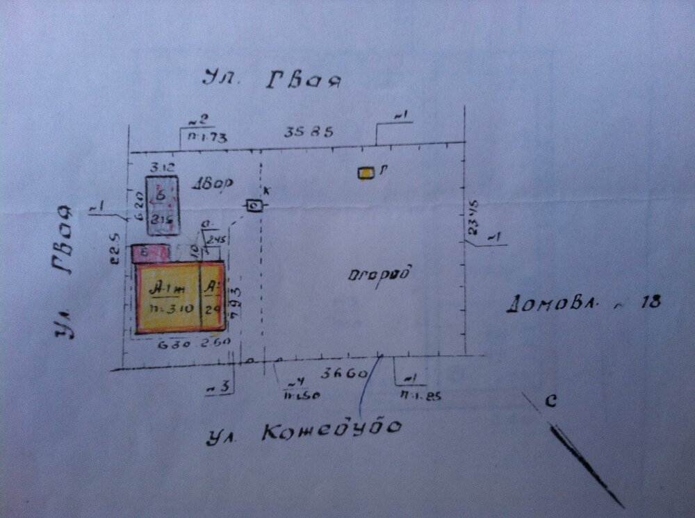

День добрый господа, имею участок красивый, ровный 36х25 на нем стоит дом 50 года постройки глинобитный абсолютно жилой со всеми комуникациями. хочется из этого дома что сделать современное и функциональное, тоесть при минимальных затратах максимум функциональности. То что буду укреплять фундамент и менять крышу это само собой. К дому пристроена пристройка с деформационным швом, вот ее хочется оторвать и пристроить к дому пристройку что бы в доме могли комфортно проживать 4 меловека.
буду признателен помощи советом знающих дело...
Да забыл добавить бюджет под заселение 40-50 тыщ. Америкосов...

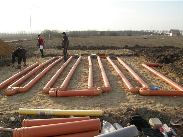

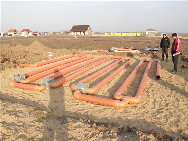

Не могу определиться с утеплением фундаментной плиты, архитектор советует сделать так как на рисунке ниже. Я в этом варианте виже следующие плюсы 1) ЭППС дает дополнительную гидроизоляцию (для меня не столь важно по тому как в Тарасовке УГВ далеко) 2) на плиту можно сразу класть плитку и это не сест много высоты цокольного этажа (у меня топочна в цоколе а для газа нужно 2.5 м чистой высоты) 3) утепленная таким способом плита будет большии теплоаккмулятором нежели если ложить ЭППС поверх.
Форумчане сомневаються в рациональности расположения ЭППСа под плитой.
И второе как вы относитесь к размещению под плитой вот такого грунтового теплообменника.

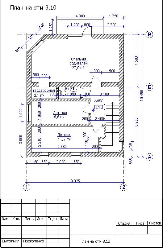

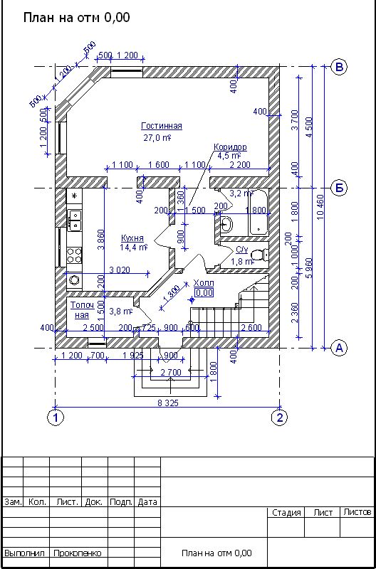

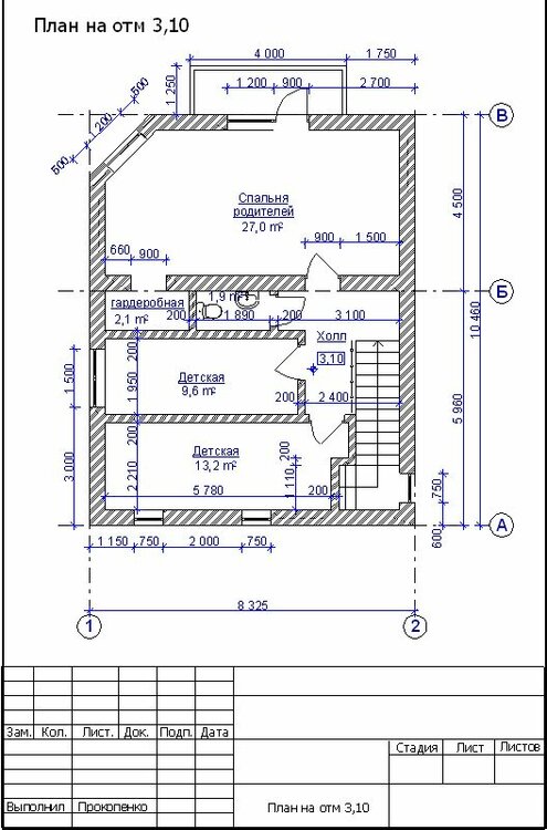

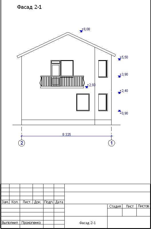

Уважаемый Архитектор помоготи по следующему вопросу:
когда делали типа проект(человек сказал что сделает что можно все понять) так как делали первый этаж все устраивало. Теперь гнать стены второго дошли до стен и возникли ДВА ВОПРОСА.
1. Где разместить окна и перегородки. Комнаты маленькие очень узкие. А очень нужно три комнаты. Есть только выход лестницы 3300х1600. Все внутрение перегородки будут 200мм
2. какая глубины сделать балкон. сначала думал 1200 теперь может вообще псевдо сантиметров 80или 60.
Додайте данних, яке перекриття (дерево чи з/б) і з чого перегородки (ракушняк, газоблок, гіпсокартон) бо 200мм можна зліпити з чого завгодно...
Та вже видно що робота халявна....
В чому полягає питання "де розмістити вікна і перегородки" - наскільки я бачу на листах ВОНИ ВКАЗАНІ і прив"язані, що не так?
ПиСИ. Прошу вибачення у засновника теми (Архітектора) за втручання....
пол плиты перекрытия ж/б. Внешние стены аерок 400мм. Когда дошли до окон возник вопрос посмотреть где они будут и выяснилось что не совсем все гуд. Комнаты длиные но узкие, кровать ели всунуть и все. Под окна завтра уже начнем оставлять. решил хотябы окна определиться с балконом а перегородки потом 200мм газобетон подгоним. Конечно это не по феншую- ну шо поделать:( жизнь такая. Думаю болшую комнату урезать убрать 400 мм по центру и сделать три комнаты +может быть небольшой санузел. Ну и определиться с балконом.
А якщо дві вузькі дитячі об"єднати і зробити з них спальню батьків, а теперішню спальню розділити на дві нормальні дитячі? між ними коридорчик і в кінці його горшок? і зробити нормальні вікна в кожну кімнату.
Доречі - лупити по панелям стіни (бо 200мм газобетон це вже не простінок а СТІНА) це не по феншую і не по нормам, ТАК РОБИТИ НЕ МОЖНА!!! може проломитись панель, максимум 100-120мм!
attachment.php?attachmentid=120673&stc=1&thumb=1&d=1310035215 attachment.php?attachmentid=120674&stc=1&thumb=1&d=1310035259
Скажу честно - ничего не понял. Понял только то, что Вы что-то читали и что-то знаете. Важно, чтобы Ваш архитектор был проводником и помог сложить "пазл" стройки. По тем отрывисым данным, что Вы предоставили, можно сказать, что и да. Но нужно смотреть на ситуацию в комплексе: геология, планировки, генплан, благоустройство участка, коммуникации. Что, зачем и почему. Если уже речь идет о теплообменнике - то советую разработать генеральную концепцию, проект и четко ему следовать. Не обращая внимание на обывательское мнение.
Как я по этому могу сказать где разместить окна и перегородки? Это на словах не рассказывается. По хорошему нужен нормальный, взрослый проект. А то еще много чего повылазит в последствии. Экономия должна быть не на продумывании.

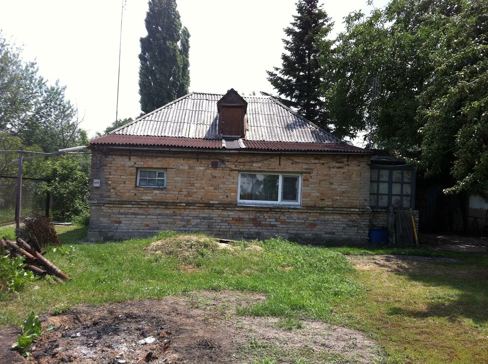

Подскажите пожалуйста, существуют ли какие либо строительные нормы по внесению изменений в существующую стену дома брандмауэр. Эта глухая стена граничит с нашей придомовой территорией много лет и вот сосед делает реконструкцию квартиры и решил пробить окно в такой стене. Можно как-то этого не допустить?

Спасибо за то, что быстро отозвались! Согласований перепланировки у соседа точно никаких нет, самозастрой, он еще вдобавок прилепил к дому 2-х этажное строение, которым закрыл существующие окна в своей квартире.Также это строение залезло на нашу придомовую территорию и это все тоже без документов. Наши дома старые, 1939 года застройки, мы писали в архитектурно-строительную инспекцию, но пока результатов никаких, говорят, что может заплатить штраф и дальше делать, что хочет. Так вот, если он уже вставил окно, то можем мы, отступив от стены 1м, поставить высокий забор , чтобы хоть немного отгородиться от этого дома ? Вставлю картинку, чтобы было понятно.(ссылка на изображение устарела)
Попробуйте поставить забор, если это ваша приватизированная территория. Жаль, конечно, что не удалось договориться с соседом полюбовно.

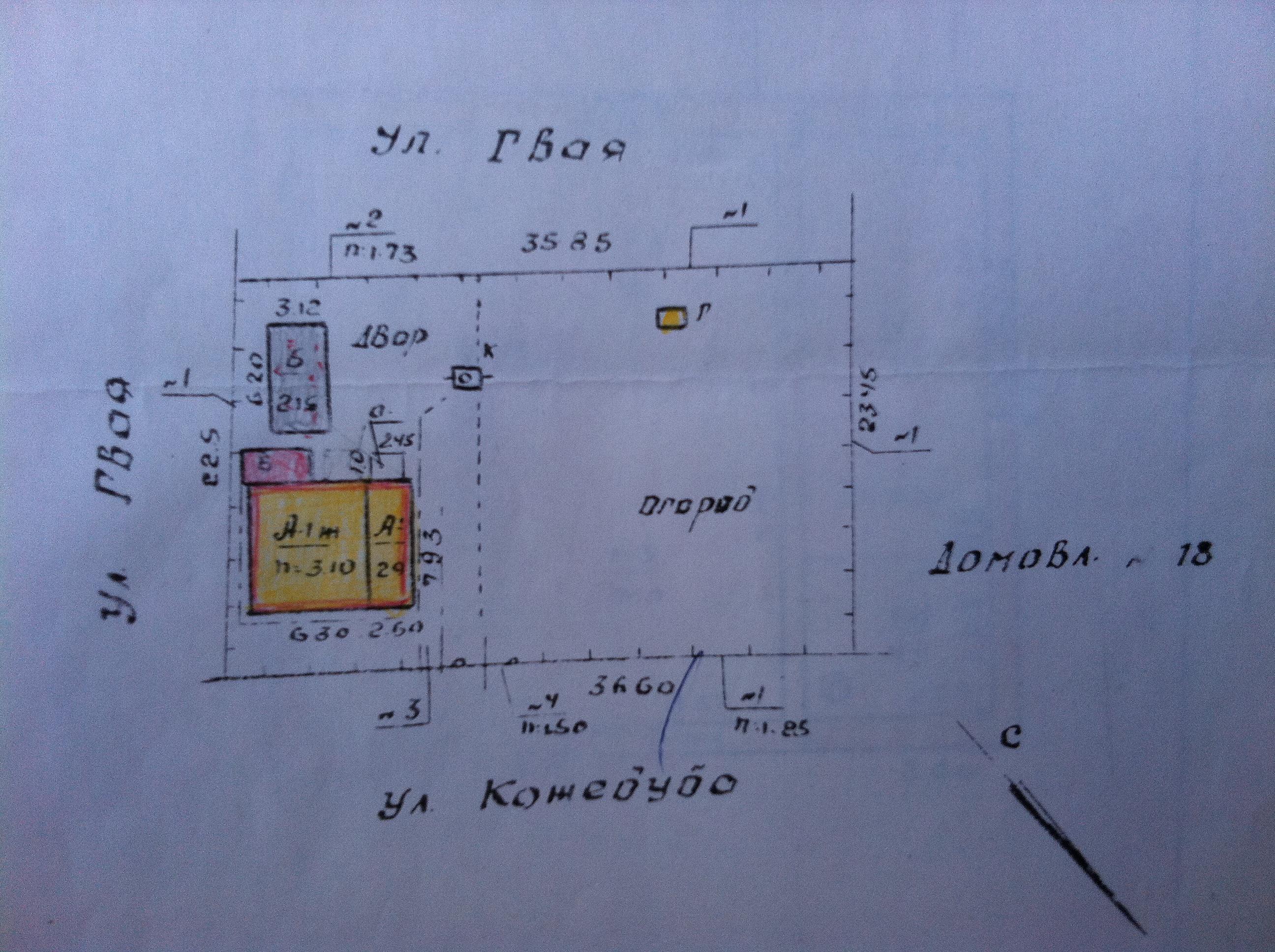

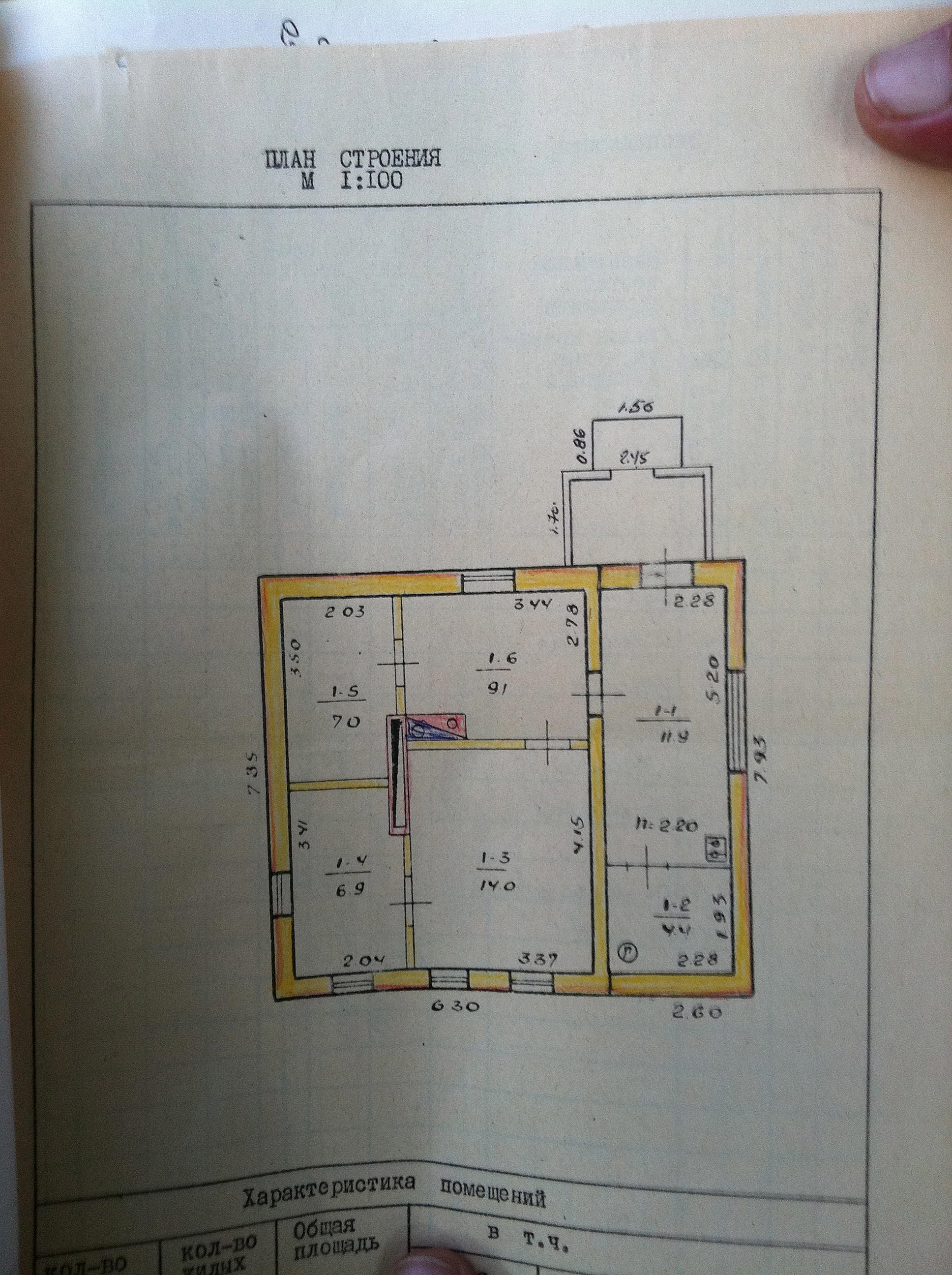

Добрый день!
У меня на мой взляд есть масса проблем с которыми с Вашей помощью я думаю могут уменьшиться
Коротко объясню
Есть участок в гЛуганске с ветхом домостроением Ширина участка 14.8 ну длины достаточно Хочу строить одноэтажный дом наброски ест но какой ширино домй можно строить не знаю Созванилась в городе по поводу проекта (конечно с согласованием ) но толком ответа не получала только слышала что можно сразу строится Из всех этих переговоров я сделала вывод что предлагаются услуги строительства Но я начинать стройку как и все нормальные люди без разрешения не хочу
Смогу ли с вами связаться по поводу проекта
