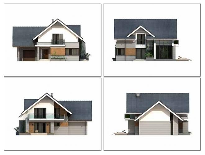

Доброго времени суток Вам в Вашей песочнице.
А можно примерно цену за проект прикинуть?
Планируется продать квартиру и построить дом. Что хочется:
Дом полутораэтажный, метров 120-130. На первом этаже: тамбур, котельно-прачечная, с\у метров 5-7 и опенспейс включающий гостинную и кухню, возможно небольшая кладовка. Второй этаж - 3 спальни и один су метров на 8. По торцам дома балконы, чтоб можно было с утра кофею не спускаясь... Ну собственно где то так, скромненько. Возможно есть что то готовое, участка пока нет, привязываться рано. Хотя когда будет - будет поздно :D. Как продадим квартиру, жить придется с родителями - день за три пойдет. Я себе это вижу как то так: www.kanadskiy-dom.ub.ua/?view_type=2&view_id=61106&i=92421&val=4
По материалам: наверное газоблок 30см+пенопласт(вообще пенопласт паропроницаем, такое сочетание возможно?), перекрытия - дерево, крыша - мягкая, не хочется чтоб барабанило.
Чего жду от проекта? Вроде сейчас для малых домов он необязателен, но строить хочу сам, просто интересно. По жизни делал вещи посложнее укладки кубика на кубик, сейчас как раз с работой не ахти, не вижу смысла отдавать кому то 15-20куе за работу которую сделаю сам не хуже, хотя и чуток медленнее. Вообщем это лирическое отступление. Коммуникации особо не нужны, тут вполне сам разберусь. Интересно уютное жизненное пространство и детальные чертежи устройства фундамента, перекрытий, крыши. Ну и расчет по материалам и дельные советы где можно сэкономить, а где потратиться.

Вот интересная логика - давать советы по принципу - кто-то где-то что-то видел, что где-то что-то как-то стоит. Я исключаю в этой ветке анонимные и непрофессиональные советы. Такие советы, не подкрепленные реальной картиной, могут не только не помочь, но принести вред в определенной ситуации.
Цену за проект можно прикинуть, если есть четко сформулированная задача, что где и как планирует строиться, чтобы проектировщик мог сесть и запроектировать качественный проект, а не ломать голову - что же это имеет ввиду заказчик. Есть много таких работ, с трудно определившимися. Стараешься придумать рациональную, теплую, недорогую конструкцию - а в ответ - "цвет стен не нравится". Чем более четко сформулированы пожелания, и чем более четко сам заказчик понимает, что неопределенность нужно преодолеть работой, которая оплачивается, тем точнее я могу назвать цену проекта.

Ну вот где то так. Примерно сколько денег готовить? Весна на подходе, нужно с участком определяться срочно.
Сколько денег готовить это сложно сказать. Опытный и квалифицированный строитель, который строил по нормальному проекту не первый раз, который может мыслить по современному, а не узко (нагибать строяков и получать откат), у которого есть "жилка" - построит намного дешевле и правильнее, чем тот, кто просто будет этого сильно хотеть, но не пройдя путь ошибок и побед именно в строительной специфике.
Имея даже самый лучший и правильный проект, можно построть как и оптимально по качеству и деньгам, а также времени, так и абсолютно разгильдяйски. Все зависит от менеджмента и управления проектом.
Так что думаю, что на Ваш неконкретный вопрос, который нельзя пока считать точной постановкой задачи, я примерно также и ответил :-)
Стараешься придумать рациональную, теплую, недорогую конструкцию - а в ответ - "цвет стен не нравится". Чем более четко сформулированы пожелания, и чем более четко сам заказчик понимает.
Цвет стен на цену проекта не влияет (или я ошибаюсь?)
Я человек не капризный, берем что то типовое и легонько привязываем к участку. Хотя, учитывая что за работу платить не буду, я б немного помучался и сделал дом 8ми гранным - толку от углов в доме всегда мало, а на материале и тепле - сплошная экономия.

Ну я как бы где то инженер, пусть и не строитель. И разводку коммуникаций по дому представляю довольно четко. Небольших поправок и переделок не боюсь, а видя чего настроили другие, уверен что сделаю лучше. Но хочется еще лучше, поэтому стучусь сюда.
Я не склонен себя как переоценивать, так и недооценивать, шо маемо, то маемо.
Идеала в природе все равно не бывает, да и нету у меня на идеальный дом пока. Задача стоит: лучше чем в квартире.
По поводу испорченных стен - будем считать, что пару стен я уже испортил, дураку может и нужно 10, мне обычно хватало 1й попытки по жизни. В любом случае упор делаем на современные материалы, позволяющие избегать ошибок конечного застройщика.
